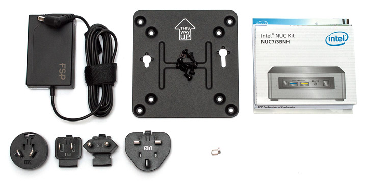

Внутри коробки помимо самого миниатюрного ПК нашлось место для:
  • сетевого адаптера FSP065-10AABA мощностью 65 Вт (19 В/3,43 А);
  • четырех сменных штепсельных вилок (в том числе CEE 7/16);
  • металлической пластины-переходника на кронштейн VESA;
  • комплекта крепежных винтов;
  • шестигранной втулки для крепления плат расширения М.2;
  • набора бумажной документации.
Intel NUC NUC7i3BNH
Таким образом, комплект поставки практически идентичен таковому для младшего Intel NUC за исключением наличия втулки, которая вкручивается в системную плату для фиксации плат расширения формата М.2.

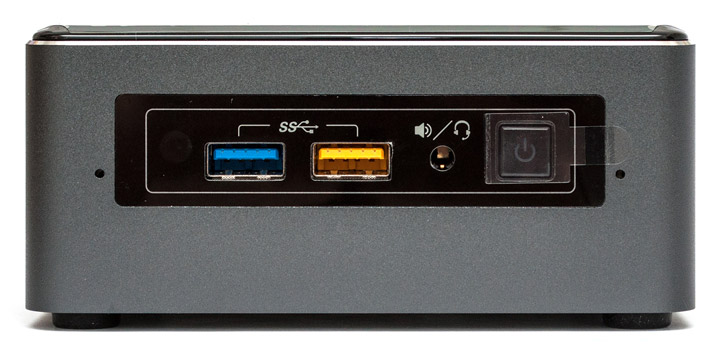

Передняя панель имеет знакомую конфигурацию: пара отверстий для микрофонов по бокам от пластиковой вставки, на которой расположились приемник ИК-лучей, два порта USB 3.0, гнездо комбинированного аудиовыхода и кнопка включения питания. В процессе работы вставка светится неярким голубым светом.

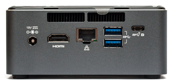

С противоположной стороны корпуса помимо гнезда для подключения внешнего блока питания пользователям доступен один HDMI 2.0, сетевая розетка RJ-45, два порта USB3.0 и разъем Type C, объединяющий интерфейс USB 3.1 и цифровой видеовыход DisplayPort 1.2. Следует заметить, что оба цифровых видеовыхода способны выводить изображение в разрешении 4К с частотой до 60 Гц. Сверху над разъемами расположились прорези процессорной системы охлаждения.

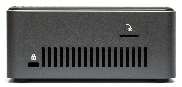

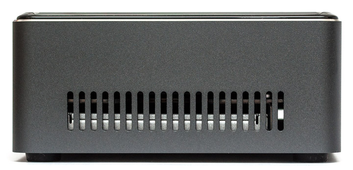

Левую боковину корпуса занимает считыватель карт памяти Micro SDXC и отверстие для замка Kensington, а также ряд прорезей для поступления свежего воздуха. Правая грань лишена функциональных элементов за исключением вентиляционной решетки.

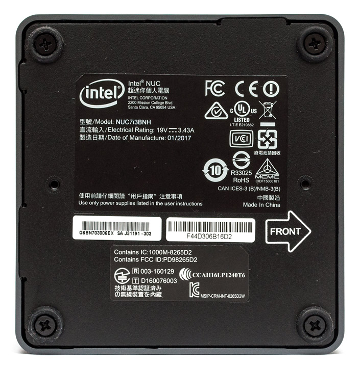

Снизу устройство закрывает металлическая крышка, на которой нанесена служебная информация и распложены отверстия для крепления системного блока позади мониторов на стандартный кронштейн VESA с помощью комплектной пластины-переходника.

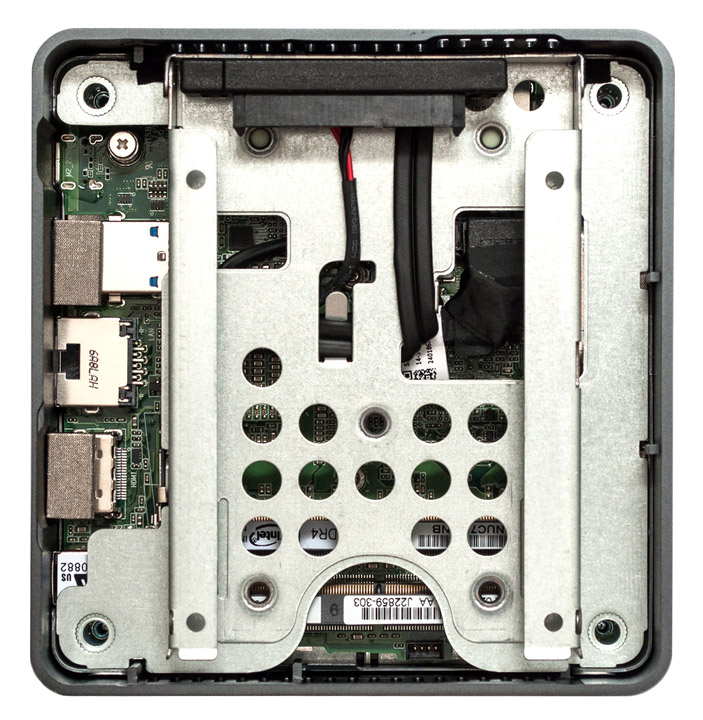

После демонтажа крышки пользователи получат доступ к металлическому шасси для установки дисковых накопителей SATA формата 2,5″ с высотой до 9,5 мм. Тем, кто не планирует использовать дополнительное запоминающее устройство, есть смысл обратить внимание на Intel NUC NUC7i3BNK, спецификации которого совершенно идентичны герою сегодняшнего обзора за исключением поддержки винчестеров форм-фактора 2,5″ и уменьшенной с 51 мм до 35 мм высотой корпуса.

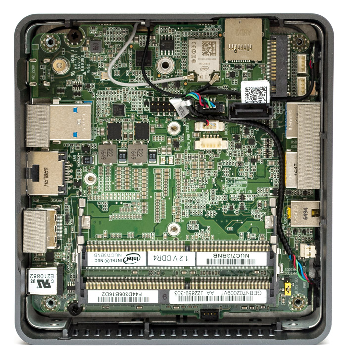

Материнская плата, построенная на базе системной логики Intel 200-й серии, занимает все свободное пространство внутри корпуса. NUC7i3BNH располагает двумя слотами для установки модулей ОЗУ SO-DIMM DDR4 с частотой 2133 МГц и суммарным объемом до 32 ГБ включительно. Дисковая подсистема представлена единственным портом SATA 6 Гбит/с, а также разъемом M.2, к которому подведены четыре линии PCI-E и один канал SATA 6 Гбит/с, что позволяет устанавливать как платы расширения, так и накопители с интерфейсами NVMe и SATA. Помимо того, имеется поддержка перспективной технологии Intel Optane на базе нового типа памяти 3D XPoint, призванной изменить представление про запоминающие устройства современных ПК путем объединения оперативной памяти и накопителей в единую структуру с максимальным быстродействием. Подключение Gigabit Ethernet выполнено на базе контроллера Intel I219V, а за работу беспроводных сетей Wi-Fi (IEEE 802.11a/b/g/n+ac) и Bluetooth V4.2 отвечает адаптер Intel Wireless-AC 8265, распаянный прямо на поверхности системной платы. Наконец, звуковая подсистема реализована силами HDA-кодека Realtek ALC283.
Intel NUC NUC7i3BNH

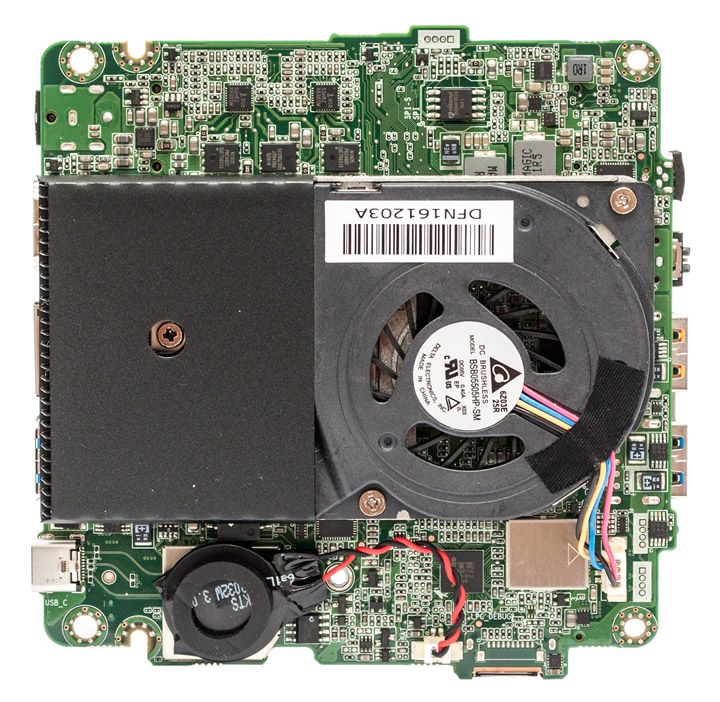

С обратной стороны «материнки» распложена система охлаждения, занимающая большую часть площади РСВ. Ее конструкция состоит из радиального вентилятора Delta Electronics BSB05505HP-SM диаметром 55 мм с поддержкой ШИМ и радиатора, который, в отличие от младшей модели оснащен испарительной камерой в основании.

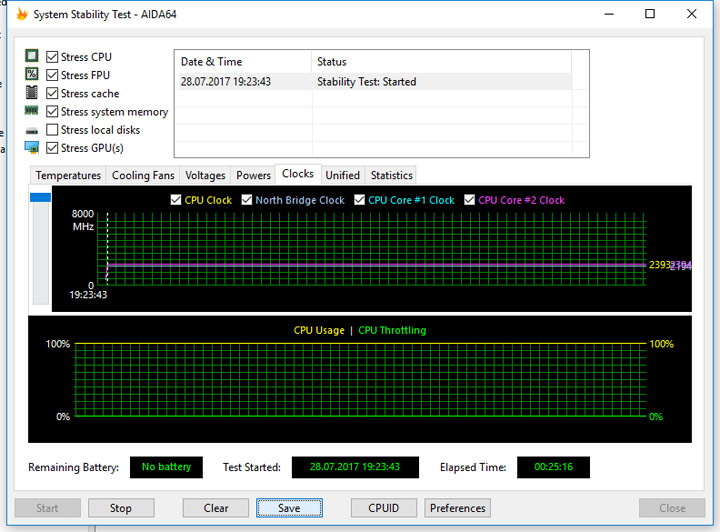

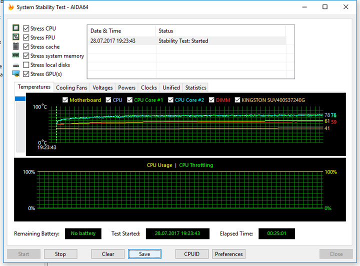

К работе охладителя не возникло никаких вопросов, во время стресс-теста AIDA64 процессор прогрелся до 79° С при отсутствии малейших признаков снижения тактовой частоты, а шум, издаваемый вращающимся на 2650 об/мин вентилятором, можно охарактеризовать как не выходящий за комфортные рамки.

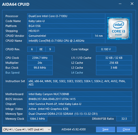

Основной миниатюрного ПК NUC7i3BNH служит центральный процессор i3-7100U — экономичный представитель семейства Kaby Lake, относящийся к седьмому поколению Intel Core. CPU состоит из двух ядер, которые благодаря Hyper Threading способны выполнять до четырех вычислительных потоков одновременно. Имеется поддержка SIMD-инструкций SSE4.2, AVX2.0, а также аппаратного ускорения шифрования AES. Каждое из ядер оснащено по 64 и 256 КБ кэшей L1 и L2 соответственно, помимо того в составе процессора имеется кэш 3-го уровня объемом 3 МБ. Тактовая частота Intel Core i3-7100U составляет 2400 МГц, и, поскольку поддержка Turbo Boost отсутствует, то автоматический разгон здесь не предусмотрен. Зато, в простое процессор замедляется до 800 МГц, что вместе со зрелым 14-нм процессом производства и невысоким напряжением питания позволяет CPU вписываться в тепловой пакет 15 Вт.

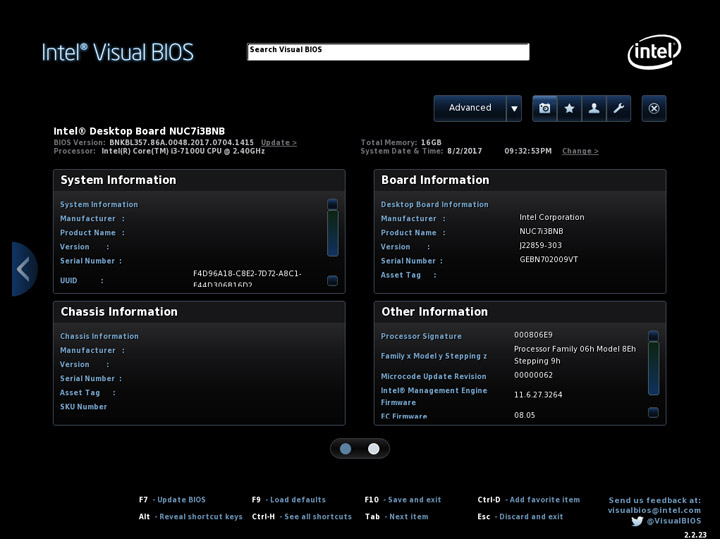

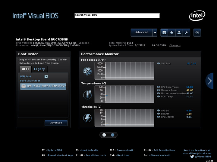

Прошивка старшего из конкурсантов базируется на микрокоде UEFI, а пользовательский интерфейс представлен фирменной графической оболочкой Visual BIOS, аналогичной той, что мы видели у NUC6CAYS. Здесь тоже присутствует облегченный режим, дающий выбор порядка инициализации загрузочных устройств, базовую информацию о конфигурации ПК и показаниях системного мониторинга.
Intel NUC NUC7i3BNHIntel NUC NUC7i3BNH

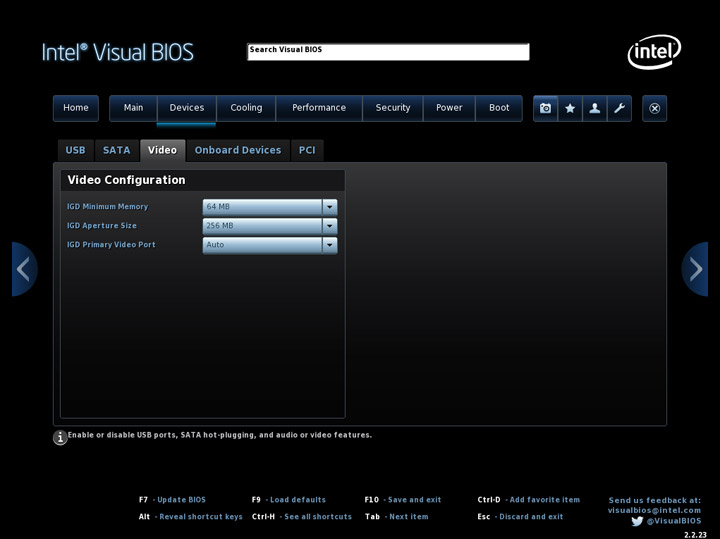

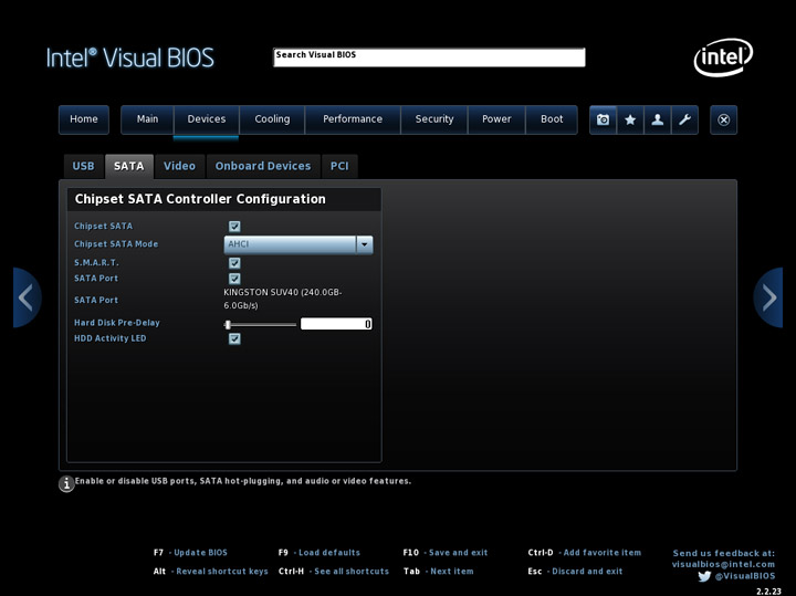

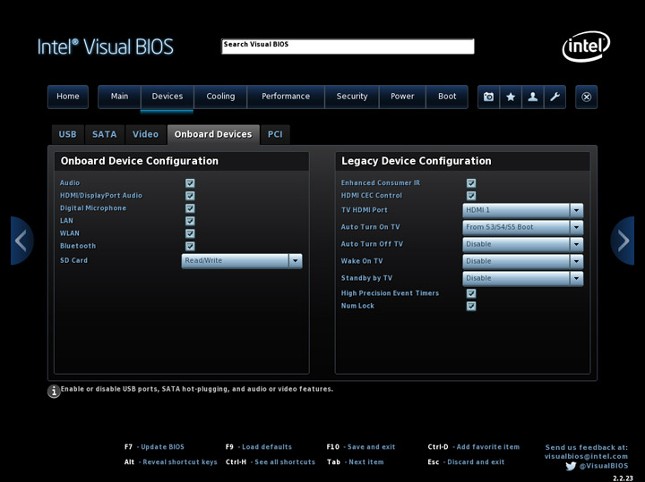

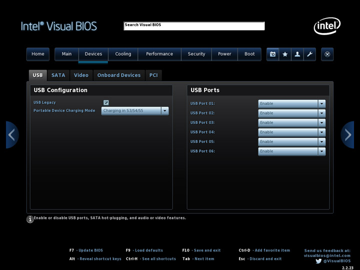

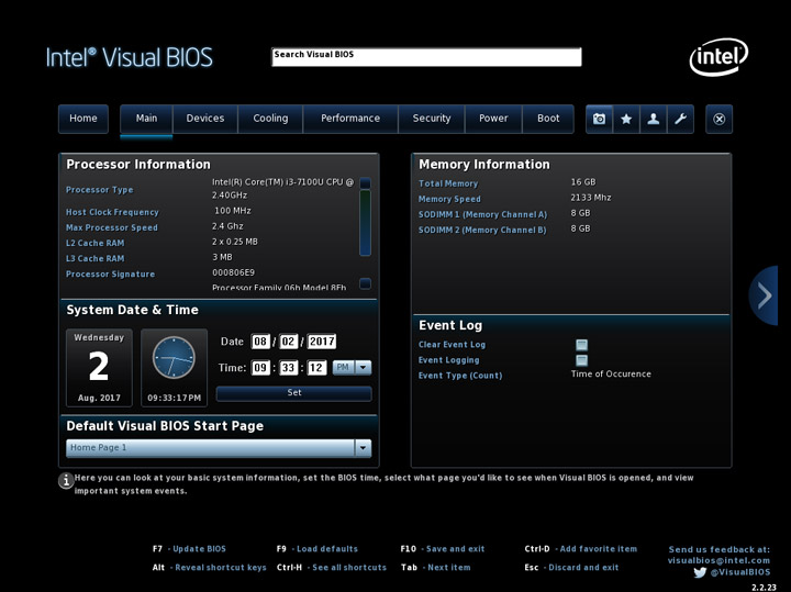

В режиме Advanced на вкладке Main пользователи могут задавать дату и время, просматривать сведения о процессоре и подсистеме ОЗУ, тогда как раздел Devices and Peripherals посвящен управлению дополнительными контроллерами и периферией — все как у младшей модели.
Intel NUC NUC7i3BNHIntel NUC NUC7i3BNHIntel NUC NUC7i3BNHIntel NUC NUC7i3BNHIntel NUC NUC7i3BNH
Подменю Cooling все также отвечает за вывод показателей аппаратного мониторинга и управление процессорной системой охлаждения.
Intel NUC NUC7i3BNH

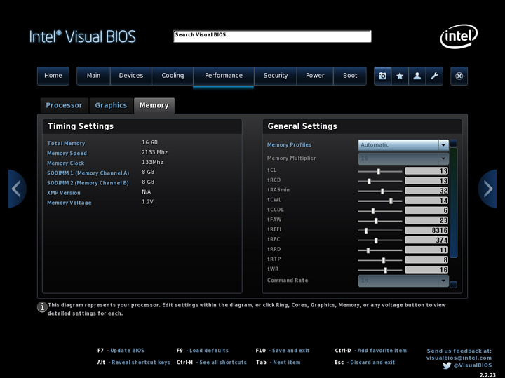

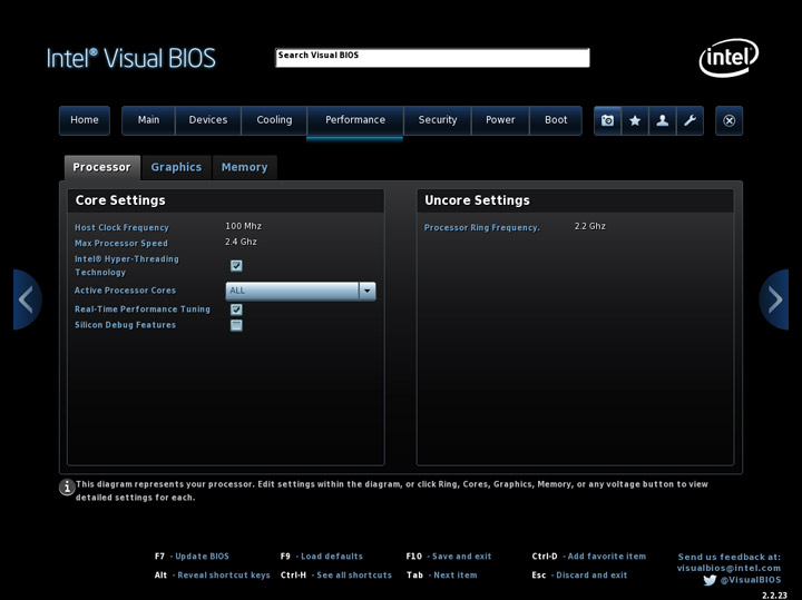

Вкладка Performance, отсутствующая в UEFI Setup NUC6CAYS, служит для настройки режимов быстродействия центрального процессора, графического ускорителя и подсистемы ОЗУ, правда, поле деятельности здесь чрезвычайно ограничено, так что о каком-либо разгоне речь, конечно же, не идет.

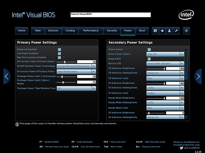

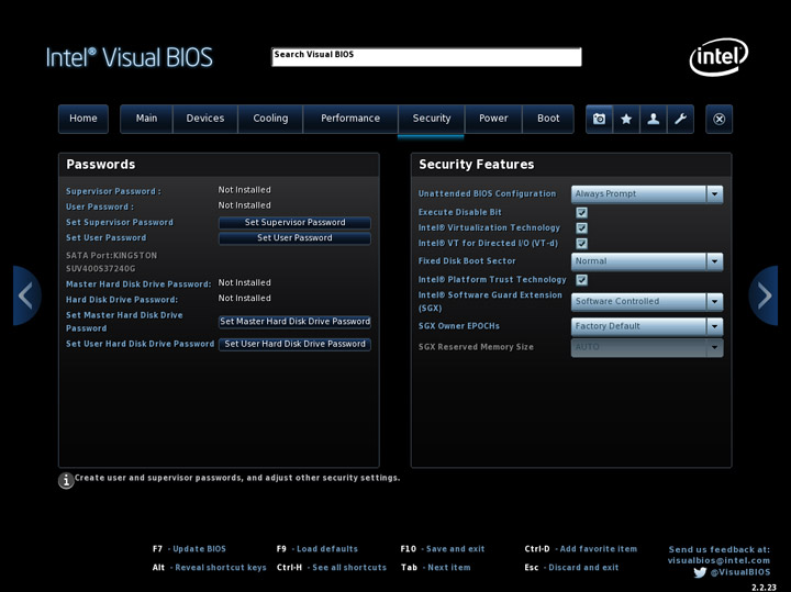

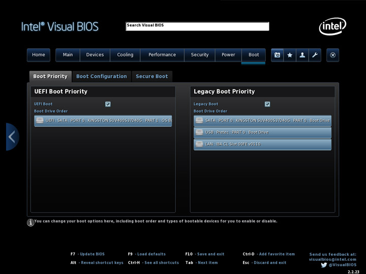

Наконец, раздел Security предназначен для задания параметров безопасности, в Power сосредоточено управление энергосберегающими технологиями, такими как EIST или корректировка лимитов теплового пакета, и настройки режиме иллюминации кнопки включения, тогда как подменю Boot включает в себя настройки, отвечающие за процесс загрузки персонального ПК.
