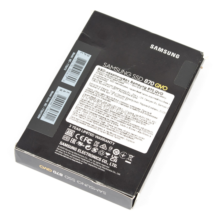

К нам на тестирование попал накопитель емкостью 4 Тбайт. Поставляется он в черной коробке средних размеров с изображением самого SSD на лицевой стороне.
samsung-870-qvo-4tbsamsung-870-qvo-4tb

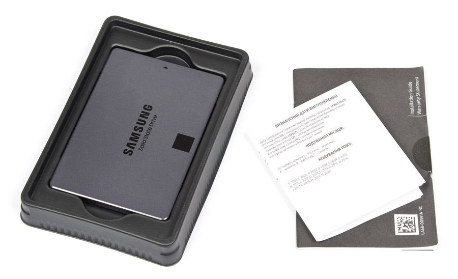

Накопитель дополнительно защищен пластиковым лотком. Внутри упаковки пользователь также найдет инструкцию и гарантийный талон.
samsung-870-qvo-4tb

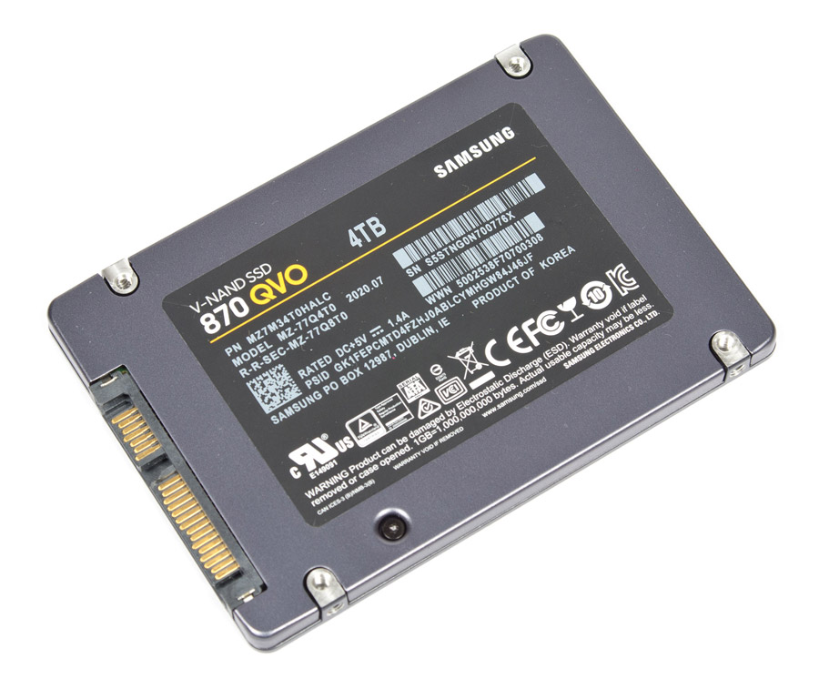

Внешне корпус SSD ничем не отличается от прочих SATA-решений, но фирменное оформление дает понять кто его изготовитель. Несмотря на бюджетность серии QVO корпус выполнен из алюминия, а не из пластика, как у некоторых компаний второго эшелона.
Стоит отметить, что Samsung один из немногих производителей, выпускающих накопители с ориентацией разъема SATA с правой стороны устройства, что будет актуально, например, для владельцев корпусов NZXT, желающих установить твердотельный диск на всеобщее обозрение.

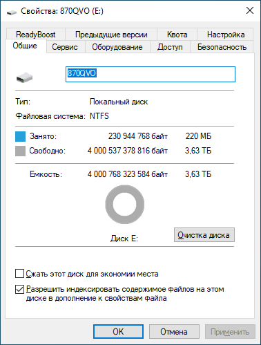

После определения накопителя в операционной системе и форматирования его настройками по умолчанию пользователю будет доступно 3,63 Тбайт свободного пространства.

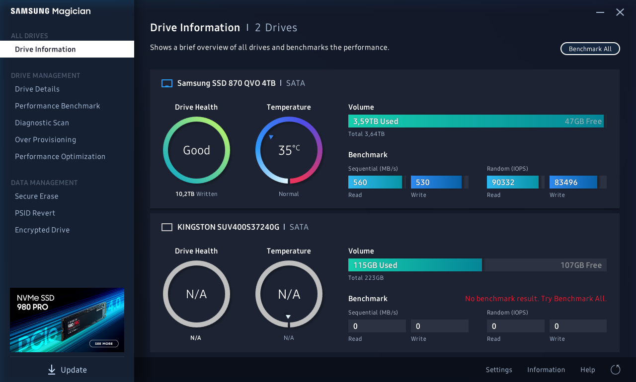

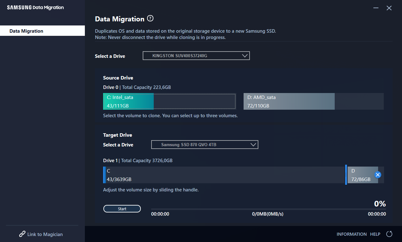

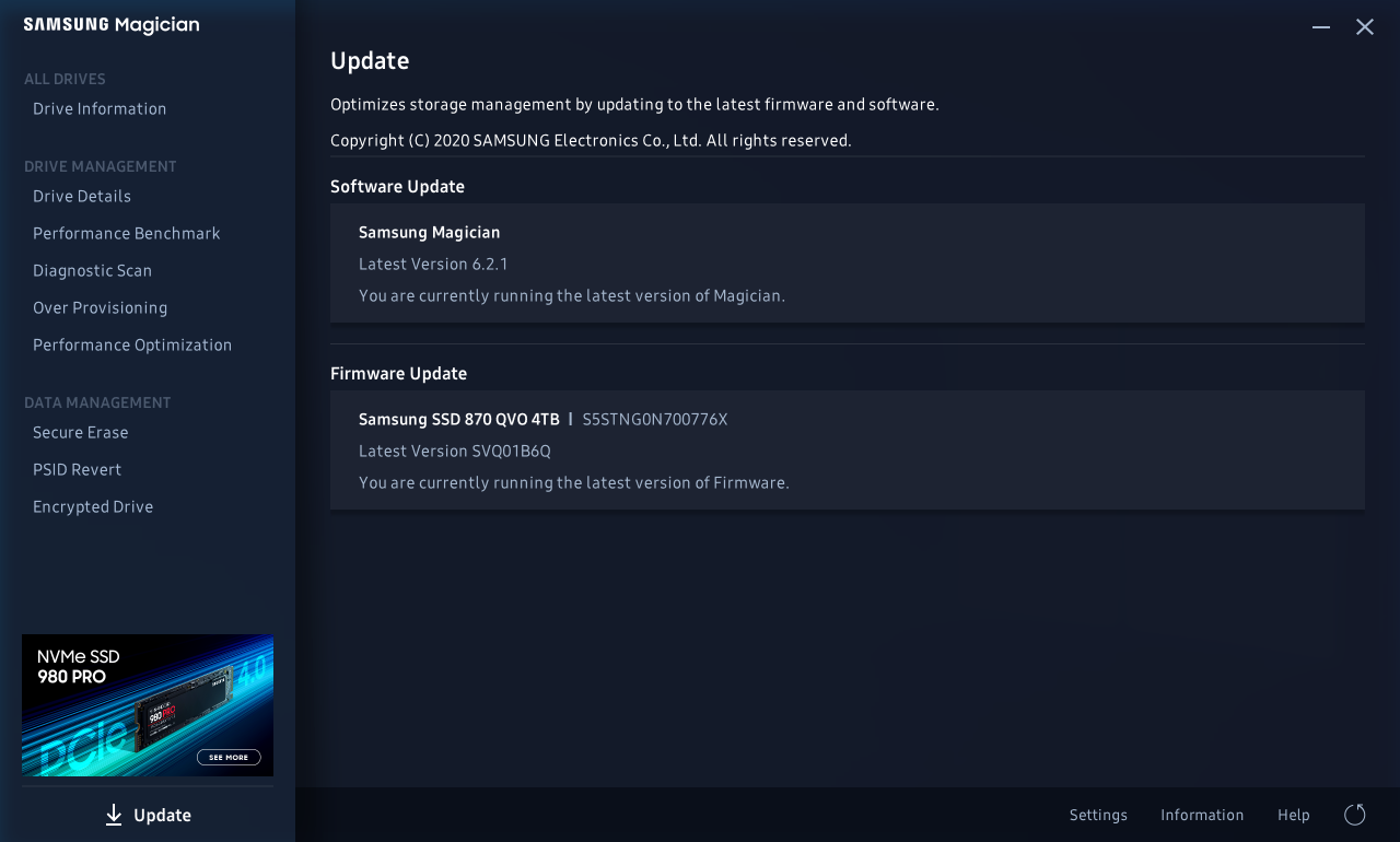

Также компания Samsung для владельцев своих SSD предлагает скачать с сайта производителя фирменные утилиты Data Migration и Magician. Первая позволяет осуществить безболезненный перенос всех данных со старого накопителя на новый путем клонирования всего диска или некоторых разделов.
samsung-870-qvo-4tb

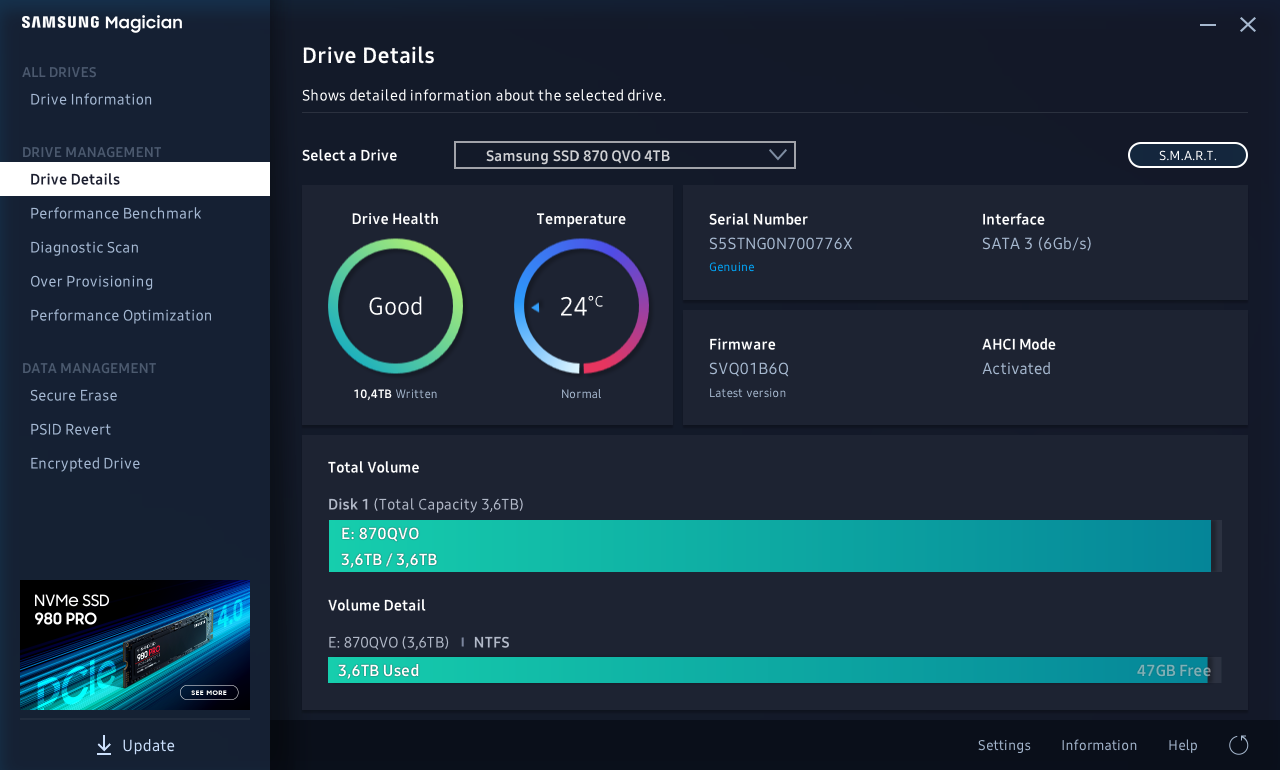

Вторая дает возможность получить общую информацию об установленном устройстве, осуществлять мониторинг твердотельного диска или обновить его прошивку.

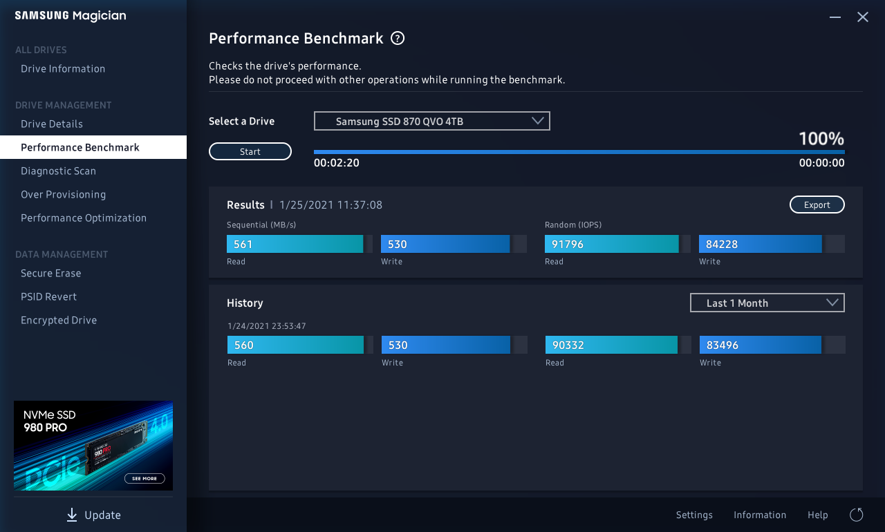

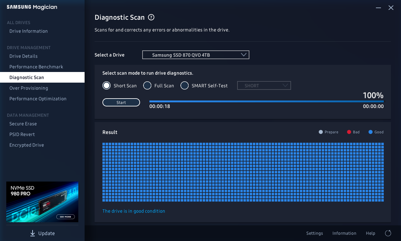

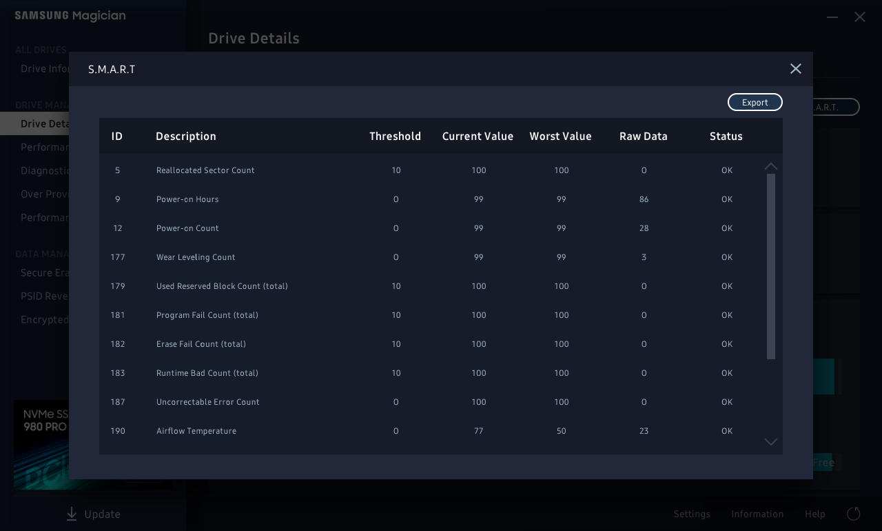

Magician позволяет просмотреть SMART и произвести тестирование накопителя. Естественно, тестирование осуществляется быстро и затрагивает SLC-область.
samsung-870-qvo-4tbsamsung-870-qvo-4tbsamsung-870-qvo-4tb

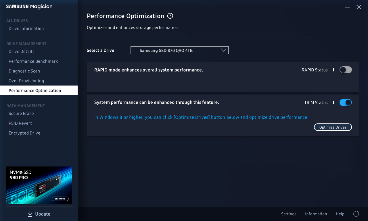

При подозрении на проблемы в работе SSD утилитой можно будет провести сканированиее ячеек или оптимизировать диск. Для ускорения подсистемы хранения данных можно включить фирменную технологию Rapid, которая позволяет кэшировать запросы к накопителю в оперативной памяти ПК.

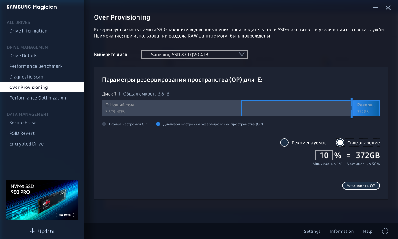

Кроме того, можно вручную выделить дополнительный объем свободного пространства для снижения износа ячеек.

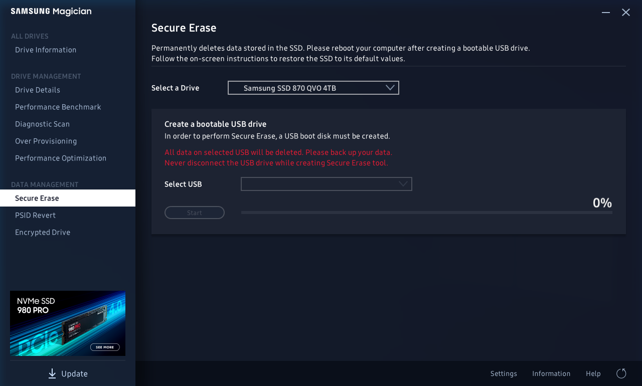

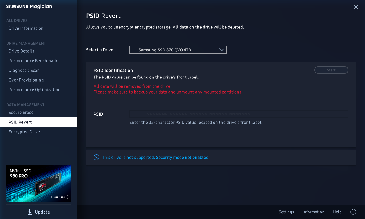

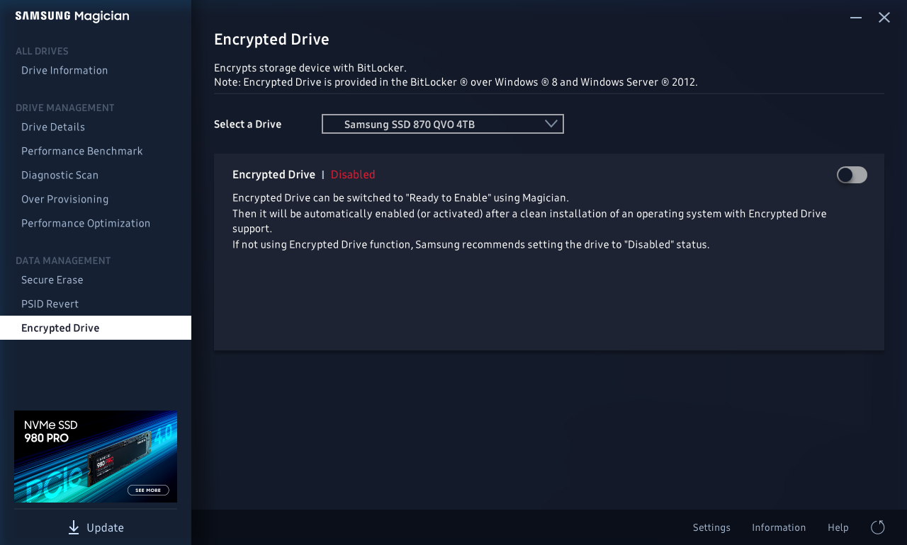

Можно также управлять опциями шифрования или произвести полное стирание всего содержимого диска при помощи USB-накопителя.
