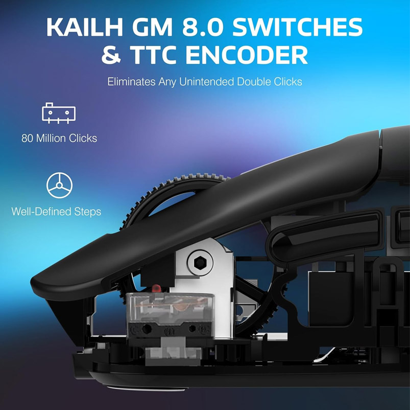

В премиальных решениях, таких как серия Logitech MX Master или флагманских игровых мышах Razer, колесико может быть фрезеровано из алюминия или стали. Металлические колесики эстетически привлекательны, но создают значительную массу, увеличивая момент инерции вращения. Это требует тщательной настройки силы фиксации энкодера: тяжелое металлическое колесико на легком энкодере будет вращаться неконтролируемо из-за импульса, вызывая чрезмерную прокрутку.

Важно: мыши с оптическими энкодерами не подлежат модификации путем замены энкодера. К таким моделям относятся Logitech G302, G303, G402, G502, CoolerMaster MM720, все мыши Vaxee и все мыши Zowie.

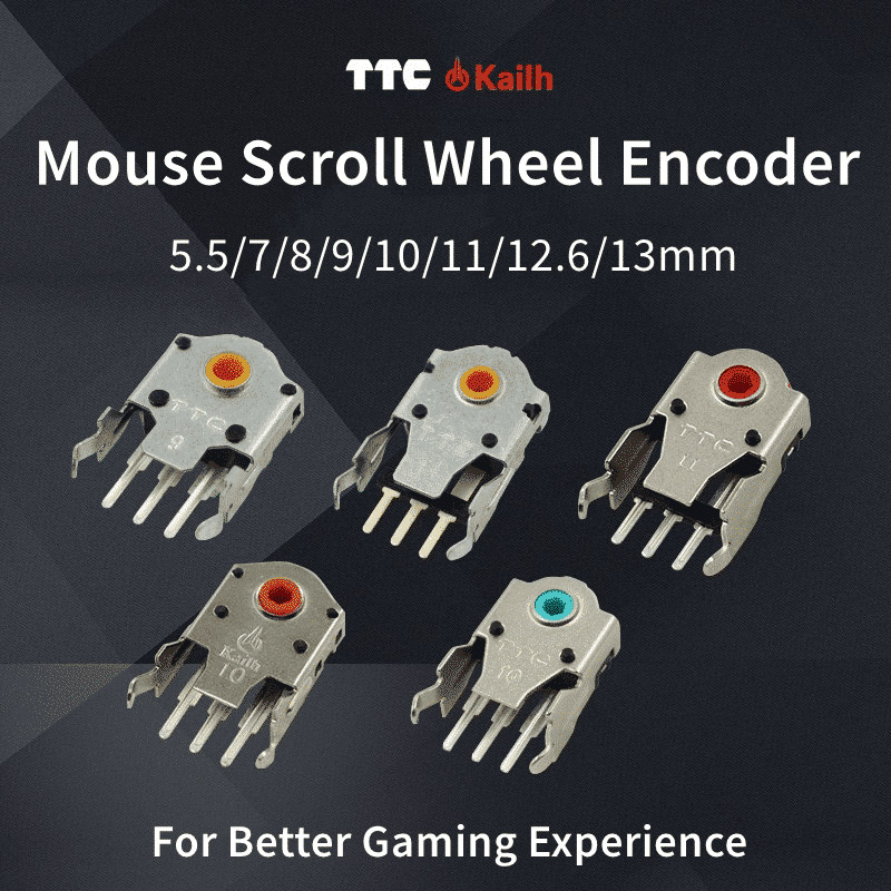

Производители энкодеров, спецификации и характеристики
На рынке доминируют четыре ключевых игрока: TTC, Kailh, ALPS и Huano. Каждый производитель использует специфические цветовые схемы для обозначения крутящего момента, тактильности и срока службы.
Основным ограничением при выборе энкодера является монтажная высота — вертикальное расстояние от поверхности печатной платы до центральной оси колесика. Стандартные значения включают 7, 8, 9, 10, 11, 12, 13, 14, 15 и 16 мм. Использование неправильной высоты приведет к тому, что колесико будет тереться о шасси (если слишком низко) или не позволит закрыть корпус (если слишком высоко). Большинство энкодеров соответствуют стандартизированному монтажному месту (три сигнальных контакта плюс два структурных якоря), но «пылезащищенные» варианты часто имеют несколько иные размеры корпуса. Некоторые энкодеры имеют маркировку высоты непосредственно на передней панели — например, выгравированная цифра «9» означает монтажную высоту 9 мм.

TTC (Trantek Electronics Co.)
TTC в настоящее время является любимым OEM-поставщиком для высококачественных игровых мышей (Razer, Glorious, HATOR). Их энкодеры славятся четкими, отчетливыми шагами и используются примерно в 90% современных игровых мышей.
История и инженерия скролла: как устроены колесики компьютерных мышей
Технические характеристики TTC Gold (официальные данные):
  • Форма выходного сигнала: 24 позиции фиксации, 12 импульсов на оборот.
  • Диапазон крутящего момента: 7–20 / 15–30 / 20–40 gfcm (по заказу).
  • Ресурс: 2 миллиона оборотов / 50 миллионов «шагов».
  • Пылезащищенная версия: до 72 миллионов шагов.
  • Конструкция «bell mouth» (раструбное отверстие) для предотвращения случайного нажатия.
  • Доступные высоты: 7, 8, 9, 10, 11, 12, 13, 14, 15, 16 мм.
Энкодеры с золотой или желтой маркировкой — серия TTC Gold — обладают высокой тактильностью и средне-тяжелым усилием прокрутки. Это буквально «золотой стандарт» для гейминга с очень выразительными, резкими шагами. Часто имеют пылезащиту (модель Dustproof), с которой также выше ресурс.
Зелёная маркировка (TTC Green) означает среднюю тактильность и среднее усилие прокрутки. По отзывам пользователей, они ощущаются тяжелее, чем Gold, что может не подойти тем, кто привык к лёгкой прокрутке.
Красная маркировка (TTC Red) указывает на низкую тактильность и низкое усилие прокрутки. Легкие и быстрые, с минимальным сопротивлением. Подходят для офисной работы или быстрого просмотра.
Серебристая или белая маркировка (TTC White/Silver) обозначает стандартную OEM-деталь, очень похожую на Gold по ощущениям. TTC Gold немного легче, основное различие заключается в ресурсе.
Kailh (Kaihua Electronics)
Энкодеры Kailh в целом характеризуются более плавной и лёгкой работой по сравнению с TTC. Их часто используют, когда производитель хочет добиться «более тихой» прокрутки.
Важное предупреждение: существуют РАЗЛИЧНЫЕ версии Kailh Red с разными характеристиками даже при одинаковой маркировке. Это объясняет противоречивые отзывы пользователей — одни описывают их как «экстремально плавные и лёгкие», другие жалуются на «тяжесть и грубость». Различия между партиями являются значительной проблемой.
