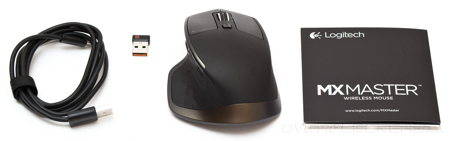

Logitech MX Master поставляется в красивой черной коробке, на фронтальной части которой нанесено фотореалистичное изображение мыши. На боковинах сообщается на 24 языках о комплекте поставки. Передняя крышка коробки откидывается в левую сторону и прямо с ее обратной стороны можно увидеть схематическую инструкцию по подключению мыши. Через прозрачное окошко можно вживую полюбоваться и на сам MX Master, однако примериться к нему, положив руку, не выйдет.
Cзади на английском, французском, итальянском и немецком рассказывается об основных достоинствах манипулятора.
В комплект поставки входит мышь, приемник Logitech Unifying, зарядный кабель и документация.

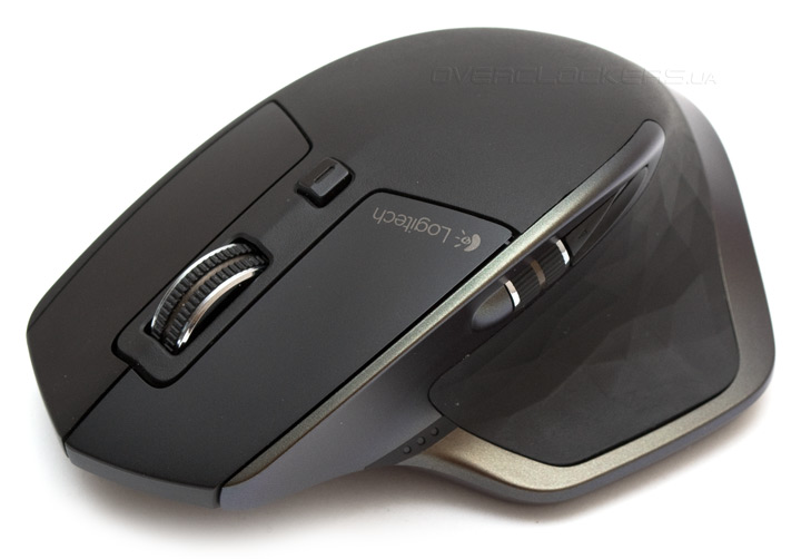

Внешность Logitech MX Master нельзя назвать броской, но выглядит она по богатому. Способствует этому сочетание матового черного и коричнево-золотистого оттенка поверхности. Опорная часть верхней панели, куда ложится ладонь, сделана из шершавого софт-тач пластика, который на ощупь можно спутать даже с настоящей кожей. Левая и правая кнопки выполнены из гладкой пластмассы. Срабатывают очень отзывчиво, с хорошо различимым щелчком.
Поскольку мышь является беспроводной, для работы ей требуется батарея. В роли источника питания в данном случае выступает литиевый аккумулятор емкостью 500 мАч. По заверениям производителя его должно хватать приблизительно на 240 часов непрерывной работы. Для полной зарядки ему потребуется около трех часов, а подзарядки в течение всего лишь четырех минут вполне достаточно для поддержания работоспособности мыши целые сутки. Зарядное гнездо с разъемом Micro-USB расположено в передней части мыши, откуда обычно выходит кабель в проводных манипуляторах.
Комплектный зарядный кабель длиной 1,3 метра, с разъемом USB с одной стороны и MicroUSB с другой, не имеет оплетки. Зато у него есть удобная при транспортировке липучка-фиксатор. Работать по кабелю мышь не способна, по нему производится исключительно зарядка батареи, которая сопровождается заполнением шкалы соответствующего индикатора.
Корпус мыши имеет высокий подъем посередине, чтобы обеспечить максимально комфортное положение даже для самой крупной ладони. Левая сторона обладает софт-тач вставкой, обеспечивающей надежную фиксацию и поддержку большого пальца. Вставка стилизована интересным рисунком, состоящим из полигональных фигур. Слева от нее есть трехточечный индикатор заряда батареи (три зеленых точки — 100% заряда, две — 66%, одна — 33%, одна красная — менее 10% процентов заряда). Чуть выше находится легкое колесо горизонтальной прокрутки, не имеющее позиций фиксации (кнопки под ним тоже нет). За колесом расположены две мягкие клавиши «вперед»/«назад», не издающие щелчка при нажатии.
Правая сторона мыши не имеет клавиш и сильно наклонена, чтобы обеспечить эргономичное положение руки. На боковине тоже присутствует рисунок в виде полигональной фактуры.
Кормовая часть корпуса мыши полностью состоит из витиеватых изгибов, слагающих вместе неповторимую и легко узнаваемую форму манипулятора.
Колесо вертикальной прокрутки Logitech MX Master — это, пожалуй, самая инновационная часть мыши. Прокрутка на нем может осуществляться в двух режимах. В обычном — с четко различимыми позициями фиксации. Либо в инерциальном — когда колесо не фиксируется и вращается свободно, сохраняя инерцию длительное время. Это очень помогает при пролистывании длинных текстовых документов и веб-страниц. Но это мы уже встречали раньше, и инновация состоит в другом. А именно — в способе переключения режимов. Дело в том, что фиксатор колеса является электромагнитным и имеет встроенный датчик акселерации. При включении питания мыши раздается характерный щелчок — активируется фиксатор и манипулятор работает в обычном режиме. За колесом прокрутки находится маленькая квадратная кнопка. Нажав на нее, переходим в инерциальный режим или обратно. Но есть еще и функция SmartShift. После ее активации прокрутка осуществляется в обычном режиме, а при резком движении колеса отключается фиксатор и активируется инерциальный режим. После остановки колеса фиксатор снова включается. С точки зрения ощущений при использовании и общего удобства это просто потрясающе. Средняя кнопка под колесом имеет среднюю силу нажатия и четкую различимую отдачу со щелчком.
Основание мыши имеет плотную компоновку. По бокам расположены две крупные тефлоновые ножки, а спереди и сзади — две помельче. Далее здесь есть ползунок выключателя питания, круглая кнопка соединения и окошко лазерного сенсора. Три цифры, являющиеся индикаторами с белой подсветкой, обозначают один из трех каналов, на которые подключается мышь. Осуществляется это нажатием на следующую круглую кнопку. Индикаторы затухают, как только мышь опускается на поверхность, так что за лишний расход энергии можно не переживать. Кстати, лазерный сенсор, который сделан по технологии Logitech Darkfield, может работать практически на любой поверхности (в том числе на стекле толщиной более 4 мм). За данным маркетинговым названием скрывается довольно таки эксклюзивный сенсор Pixart PMW3806DM-BMQF, спецификации на который вы вряд ли найдете в сети Internet.
Боковая нижняя подставка под большой палец тоже является кнопкой, к которой можно привязать как одиночную команду, так и четыре командных жеста, активирующихся при нажатии на эту клавишу и движении мыши в каком-либо из четырех направлений. Асимметричная эргономика мыши рассчитана на правшей.

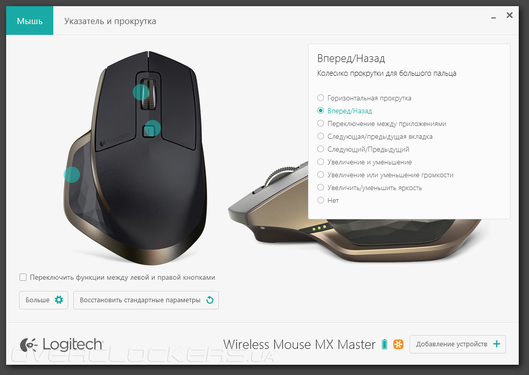

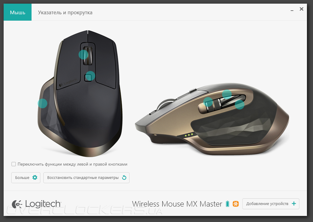

Для тонкой настройки и переназначения клавиш Logitech MX Master используется фирменное программное обеспечение Logitech Options. К сожалению, оно не доступно для устаревших операционных систем Windows Vista и Windows XP и может быть использовано только начиная с Windows 7 или Mac OS X 10.8. Интерфейс драйвера выглядит красиво и понятно, благодаря примененному здесь простому визуальному стилю. Первым пользователя встречает экран настройки кнопок мыши. Для переназначения доступно колесо горизонтальной прокрутки, клавиши вперед и назад, средняя кнопка мыши, переключатель режима колеса и нижняя кнопка в подставке под большой палец. Левая и правая кнопки не переназначаются, но их функции можно обменять местами. Странное решение, с учетом того, что использовать данный манипулятор левой рукой полноценно не получится.
Возможный набор команд для переназначения соответствует стандартным функциям и командам операционной системы. Записать крупноразмерные макросы не получится, но ввести какое-то свое сочетание клавиш в качестве отдельной команды можно.

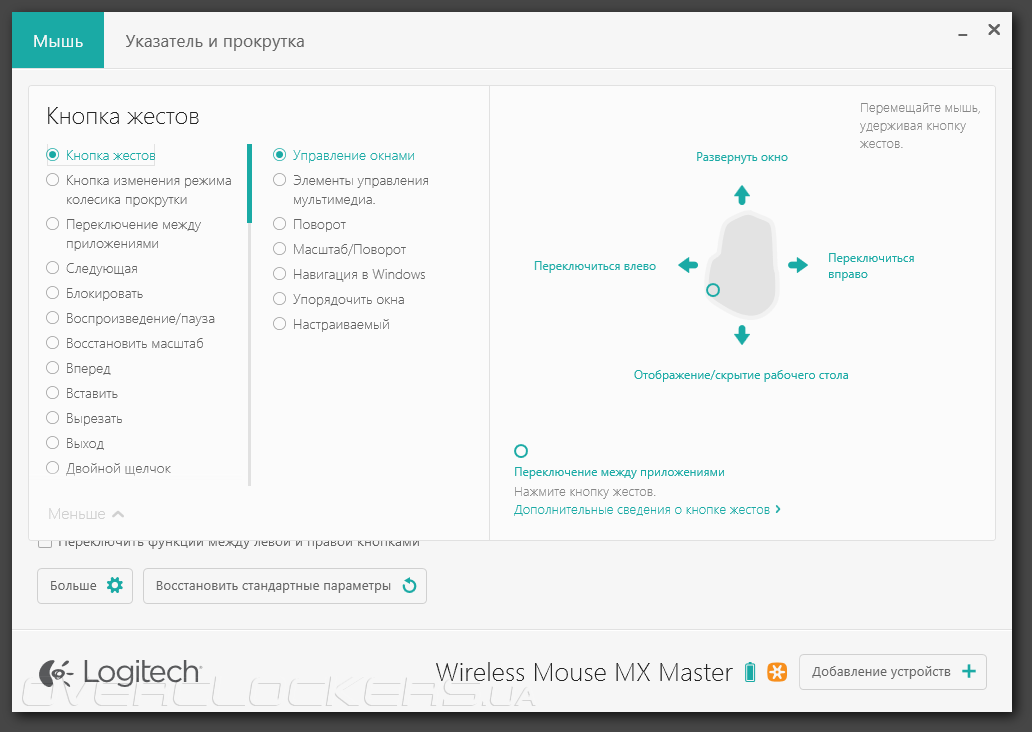

Применение так называемых «жестов мыши» позволяет использовать сенсор не только для позиционирования курсора, но и для выполнения нужных команд. Просто зажимаем соответствующую кнопку и смещаем мышь в одном из четырех направлений. Мне данный функционал показался не очень удобным, но в некоторых ситуациях он, наверное, будет уместным.

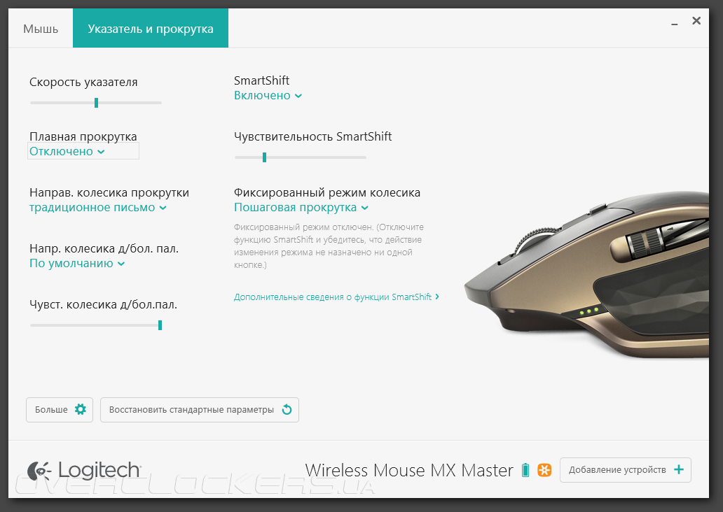

В разделе «Указатели и прокрутка» есть несколько интересных настроек. Например, за расплывчатым названием «Скорость указателя» скрывается регулировка разрешения сенсора в пределах от 400 до 1600 cpi с шагом в 200 cpi. Все остальное — это набор параметров колеса прокрутки, смысл которых вполне понятен с первого взгляда на нижеследующую картинку. Упомяну только функцию SmartShift, о которой рассказывалось ранее. Чувствительность этого параметра определяет то, насколько быстро нужно провернуть колесо прокрутки, чтобы включился инерциальный режим. Вкладка «Добавление устройств» отвечает за соединение мыши через приемники либо по Bluetooth.

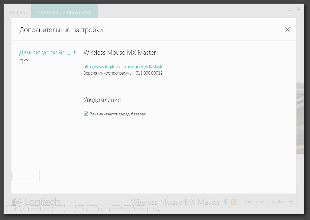

В дополнительных настройках можно посмотреть и даже обновить текущую версию прошивки. Кроме того, можно включить или отключить отображение предупреждения о низком заряде батарей на экране. Первый раз, когда такое сообщение появляется на экране, оно способно вызвать у пользователя легкий приступ паники.

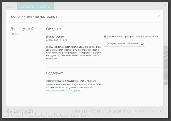

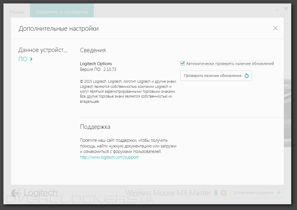

В разделе «ПО» можно узнать текущую версию драйвера и обновить ее при необходимости, вручную или автоматически.

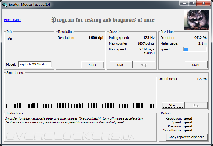

Использование любой беспроводный мыши всегда начинается с ее подключения. И здесь у Logitech MX Master все в порядке, как при связи через родной приемник, так и по Bluetooth протоколу. Просто включаем мышь, и связь налаживается мгновенно. То же самое можно сказать и про смену канала. Для подстройки мыши на новый приемник, конечно же, придется ставить программное обеспечение, но дальнейший процесс соединения происходит без помех. Эргономику корпуса можно считать близкой к идеалу, хотя высокая спинка поначалу непривычна. По используемому типу хвата лучше всего подойдет «ладонь». Единственный момент, который может вызвать дискомфорт — далековато расположенные боковые клавиши. Большой палец приходится значительно отводить назад, чтобы по ним попасть. Наиболее приятный момент — колесики прокрутки. Пользоваться ими очень удобно, и я надеюсь, что в будущем все модели компании будут оборудованы такой версией инерциальной адаптивной прокрутки. Отдельной похвалы заслуживает и новое программное обеспечение Logitech Options. Это огромный шаг вперед по сравнению с устаревшим интерфейсом SetPoint. Возможности лазерного сенсора, установленного здесь, нельзя назвать выдающимися, но для рядового пользователя их будет более чем достаточно. Самое главное достоинство датчика, работа на любом типе поверхности, уравновешивается средними показателями максимальной скорости, наличием небольшого уровня линейности траектории и акселерации и низкой частотой опроса. Другими словами — для активных компьютерных игр Logitech MX Master подходит слабо, ее назначение состоит в офисном использовании. Экономия энергии батареи реализована путем снижения питания сенсора в состоянии простоя и включается спустя три-четыре минуты без использования. Мышь не засыпает полностью, но после движения ей требуется около секунды, чтобы заработать на полную силу. В этот момент курсор может подрагивать и замирать. Зарядка организована удобно, полного заряда батареи мне хватало приблизительно на полторы недели активного использования по 14 часов в день, что составляет чуть больше половины от официально заявленного максимального срока продолжительности работы.
