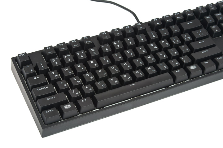

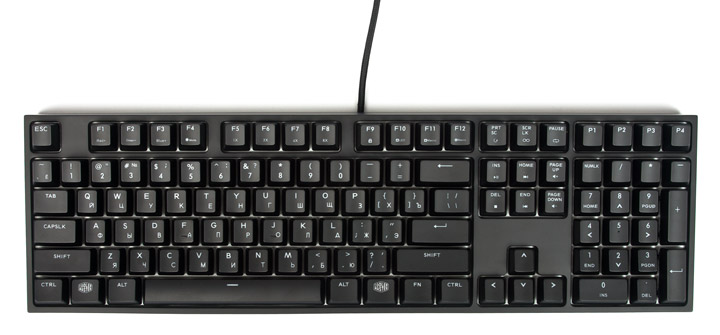

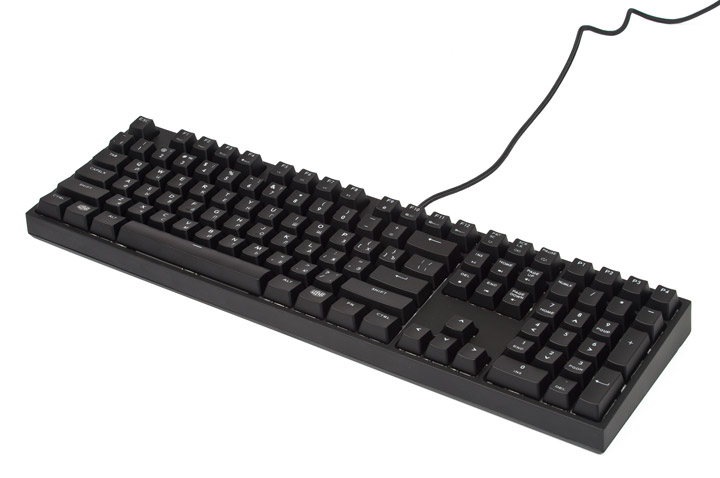

Cooler Master MasterKeys Pro L RGB выглядит просто и стильно. Клавиатура получила спартанский дизайн и не балует глаз вычурными округлыми линиями дизайнерских наворотов. Материал корпуса — чёрный матовый пластик без логотипов производителя — их разместили на клавишах Win.
Клавиатура получила стандартный печатный блок с длинными шифтами. Тут есть однорядный Enter, а клавиша F1 находится точно под кнопкой «2». Функциональная клавиша Fn только одна и её разместили с правой стороны, почти возле стрелок.
Лазерная гравировка букв и цифр чёткая и удобная. Кириллица сделана тоньше латиницы. На клавишах «F» и «J» находятся специальные насечки для метода слепой печати. Колпачки не скользкие, длинные кнопки не люфтят и не отклоняются в стороны.

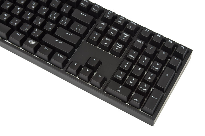

Как и в модели MasterKeys Pro M RGB, на цифровом блоке этой версии дополнительно нанесены функциональные обозначения. Они работают при отключённой клавише NumLK, а когда она горит, с цифрового блока можно набирать только цифры.

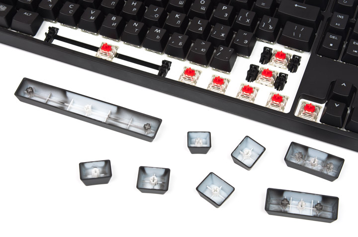

MasterKeys Pro L RGB оснащена переключателями Cherry MX Red в прозрачном корпусе (есть версии с MX Blue и Brown), которые установлены в прочную железную пластину. Полный ход клавиши равен 4 мм, до срабатывания — 2 мм. Заявленная сила нажатия — 45 г, а срок службы составляет 50 млн нажатий. Колпачки легко снимаются без использования ключа из комплекта, при этом они прочно крепятся в гнезде и не издают дополнительных звуков, свойственных механическим клавиатурам.

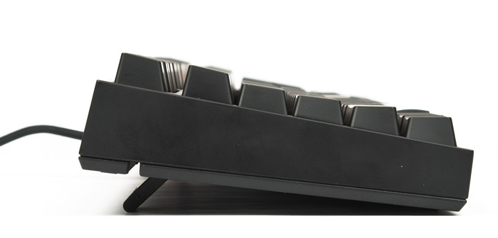

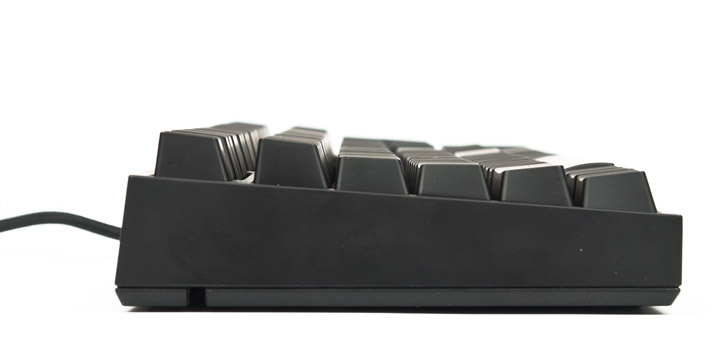

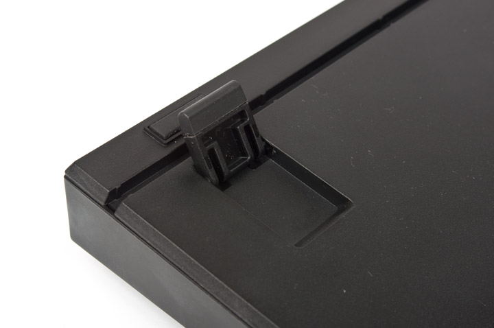

Корпус клавиатуры наклонён вперёд. Три верхних ряда клавиш получили скос в переднюю сторону, а три нижних — в противоположную. Выдвижные ножки поднимают её на 1,5 см.

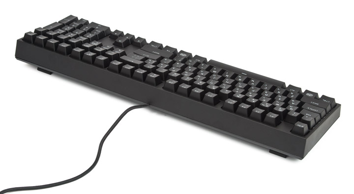

По бокам и сверху есть жёлоб, по которому можно вывести провод по желанию пользователя в ту или иную сторону.

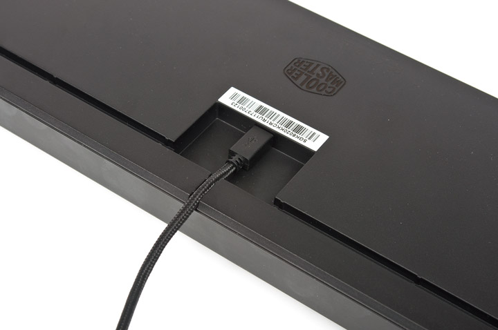

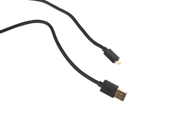

USB-кабель на 1,5 метра имеет средний уровень жёсткости и находится в нейлоновой оплётке. Он отстёгивается и подключается посредством разъема MicroUSB. Оба разъёма позолочены.

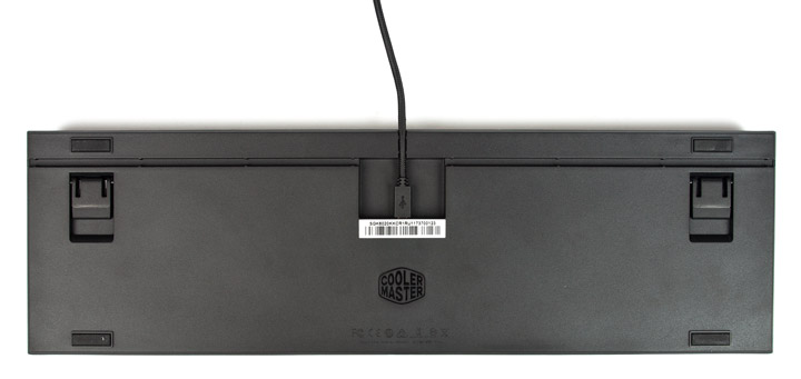

На нижней части Cooler Master MasterKeys Pro L RGB расположены четыре резиновых ножки. Выдвижные механизмы также снабдили резиновыми накладками. По центру доступна краткая информация о модели. Тут же видны упомянутые выше желоба для отвода кабеля в одну из трёх сторон.

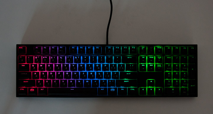

Клавиатуру снабдили RGB-подсветкой на 16,7 млн цветов. Свет яркий и равномерный, при этом в полной темноте подсветка не ослепляет и чётко показывает обозначения клавиш. Правда, изменить яркость свечения нельзя. Доступна только смена его интенсивности.

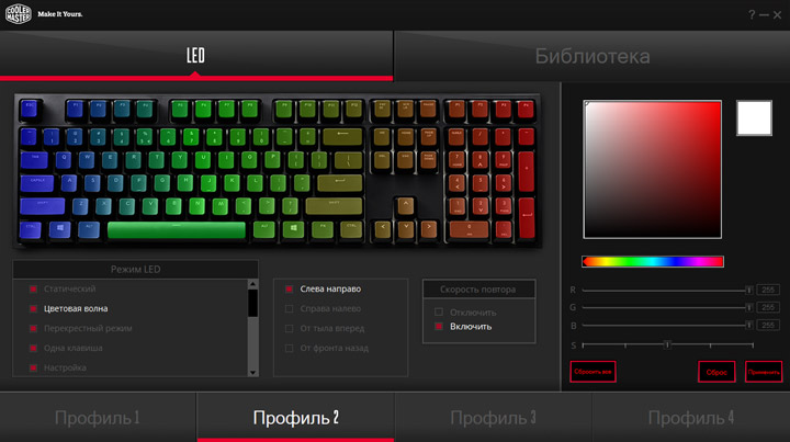

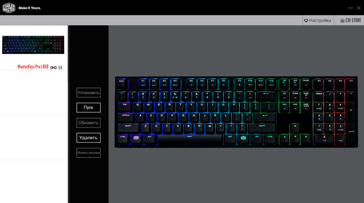

Для настроек RGB-подсветки доступна и фирменная программа Cooler Master Portal. При запуске система предлагает установить драйверы на клавиатуру и перейти к настройке подсветки.

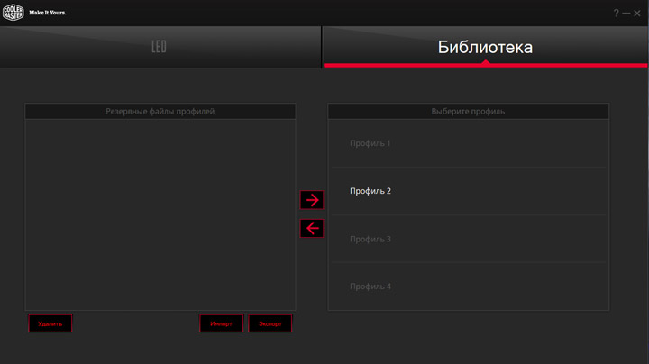

Cooler Master Portal имеет ту же функциональность, что и клавиатурные сочетания клавиш. В разделе LED доступна покнопочная настройка подсветки, выбор режимов (волна, дождь, затухание и прочее), а также их интенсивность. Понравившуюся подсветку следует записать в один из четырёх профилей памяти. В «Библиотеке» можно загрузить уже созданные на клавиатуре профили и продолжить настраивать их через программу.

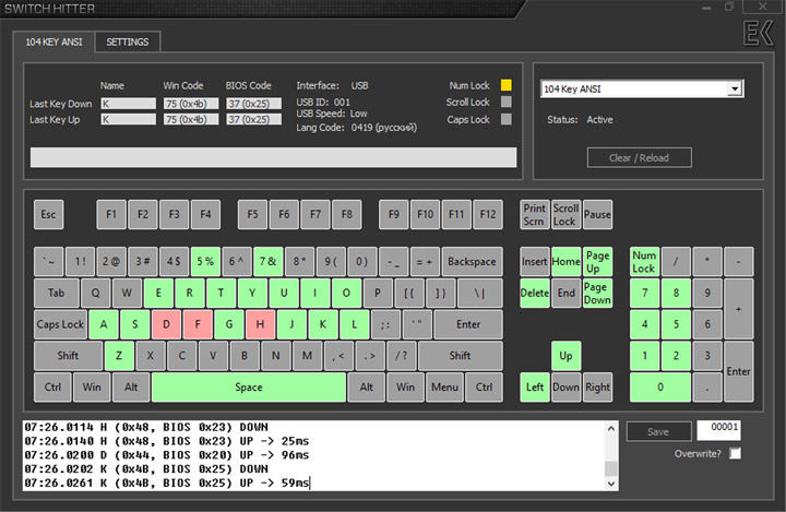

Антигостинг представляет постоянно активный NKRO-режим для всех клавиш, хотя в описании упоминается о совмещении NKRO и 6KRO. Как это работает по факту непонятно. Возможности ручного переключения режимов нет.
