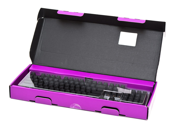

Коробка клавиатуры сделана в корпоративном стиле Cooler Master и окрашена в сочетание фиолетового и черного цвета. На лицевой стороне изображено устройство с включенной подсветкой, указано его название, тип переключателей и наличие RGB подсветки. Кроме того тут есть вырез над стрелочными клавишами, через который покупатель может опробовать характер работы переключателей не вскрывая коробку. С обратной стороны к изображению продукта прилагается описание всех его достоинств на девяти языках.
Cooler Master CK550Cooler Master CK550
Внутренняя защита от повреждений практически отсутствует, зато есть прозрачная пластиковая крышка, которую имеет смысл сохранить на будущее, чтобы накрывать устройство от пыли в периоды длительного простоя.

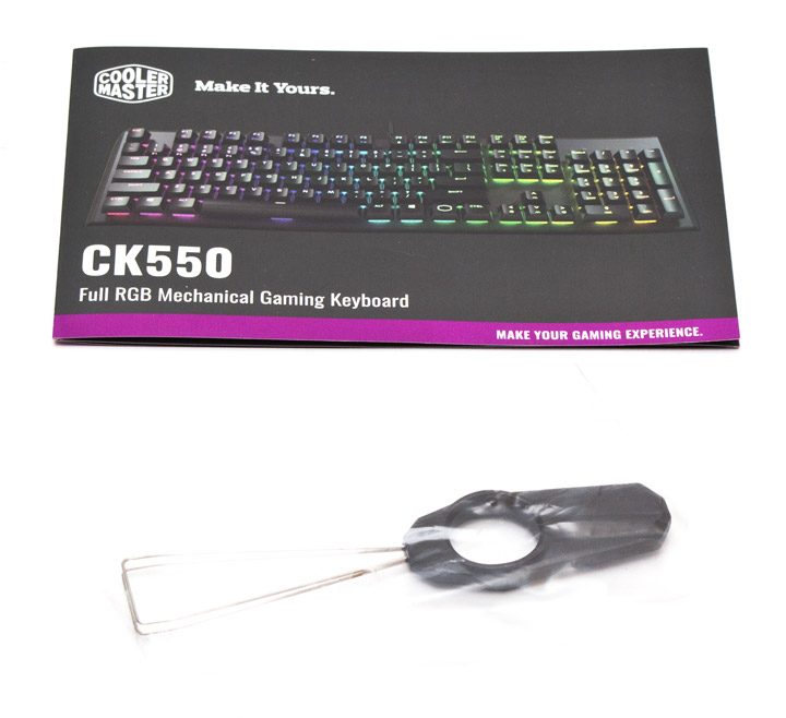

В комплекте поставки есть инструкция по использованию и хороший проволочный ключ для демонтажа колпачков клавиш.

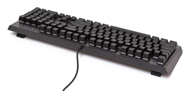

Внешний вид

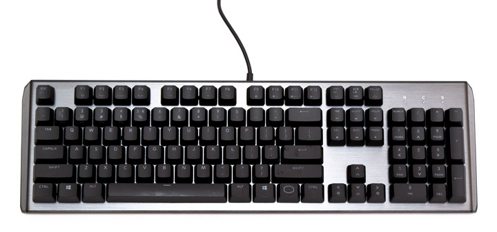

Внешность Cooler Master CK550 на первый взгляд сильно напоминает мне рафинированный «скелетон» дизайн клавиатур Cougar из серии Attack, и это по большому счету плюс, ведь данный вариант клиновидной в профиль конструкции является крепким и практичным. Верхняя панель и обе боковины сделаны из цельного листа поперечно шлифованного алюминия, окрашенного в темно-серый цвет типа «ружейный металл». В целом клавиатура выглядит красиво и лаконично. Производитель даже удержался от соблазна поставить свой логотип где-то на видном месте, если не считать шестиугольной эмблемы, нанесенной на клавишу Fn.
Cooler Master CK550

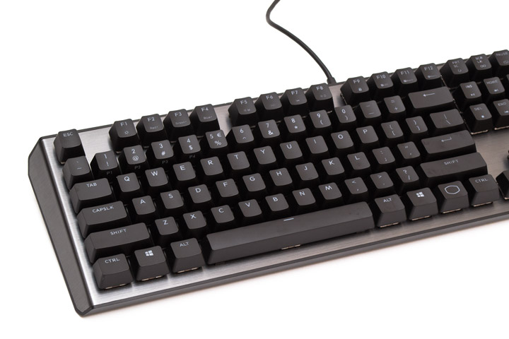

Печатный блок клавиш выполнен по ANSI стандарту. Обе кнопки Shift длинные, Enter однорядный, кнопка F1 находится точно над цифрой «2». Клавиша Fn смещена к правому Ctrl. Она выполняет альтернативные команды с другими кнопками. Латинская гравировка средней толщины нанесена лазером вверху по центру клавиш. Кириллица в нашем экземпляре отсутствует, потому оценить качество ее исполнения не представляется возможным. Колпачки клавиш имеют цепкое покрытие, посередине кнопок есть цилиндрические углубления и тактильные насечки на клавишах «F» и «J». Длинные клавиши относительно неплохо стабилизированы по вертикали и горизонтали, люфты при нажатии невелики.
Cooler Master CK550

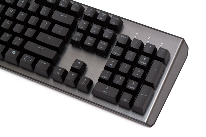

Цифровой, стрелочный и редакторский блок клавиш в данной клавиатуре полностью стандартный. Справа вверху есть три квадратных индикатора Num Lock, Caps Lock, Scroll Lock. Они не яркие и меняют свой цвет в прямой зависимости от того, какой цвет выставлен на ближайших кнопках.
Cooler Master CK550

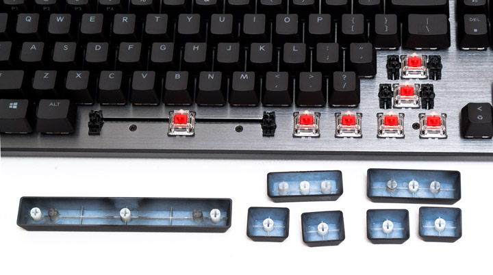

Как уже упоминалось ранее, в клавиатуре установлены линейные переключатели Gateron MX Red в прозрачном корпусе, которые представляют собой довольно точную и менее дорогую копию Cherry MX Red. Как и у оригинальных собратьев, сила активации составляет 45 грамм, с 2 мм до срабатывания и полным ходом в 4 мм. Однако ощущаются они более легкими, возможно, что это указана пиковая нагрузка. Диоды RGB-подсветки крупные, встроенные вверху переключателей. У них прямоугольный корпус с полукруглой колбой сверху. Стабилизаторы внутренние, все клавиши без труда снимаются для очистки. Колпачки сделаны из полупрозрачного ABS-пластика, окрашенного черной краской по внешней стороне.
Cooler Master CK550

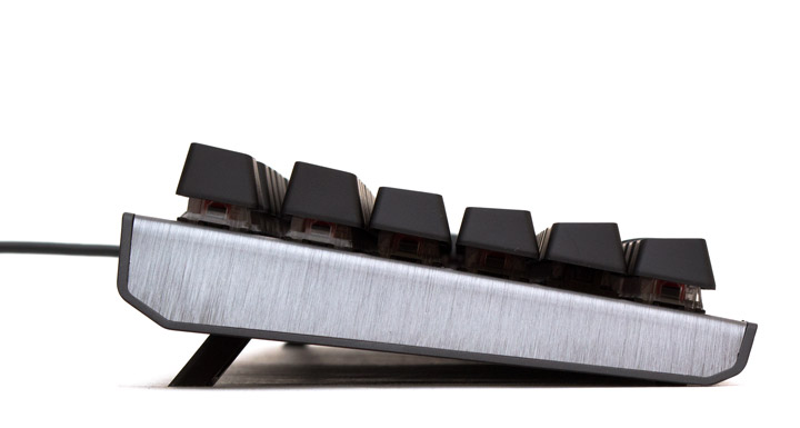

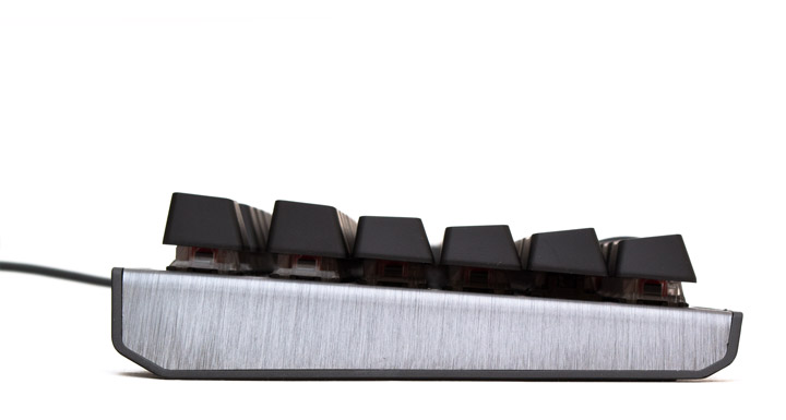

Корпус клавиатуры имеет незначительный наклон вперед. При свернутых ножках, благодаря ровному профилю клавиш, перепад между первым и последним рядом получается небольшой. При развернутых ножках высота задней части корпуса увеличивается до 54 мм, то есть ножки поднимают клавиатуру на 12 мм вверх.
Дополнительных внешних портов у клавиатуры нет. Кабель заходит в корпус ровно посередине сзади, защита от перегиба мягкая и резиновая.
Cooler Master CK550

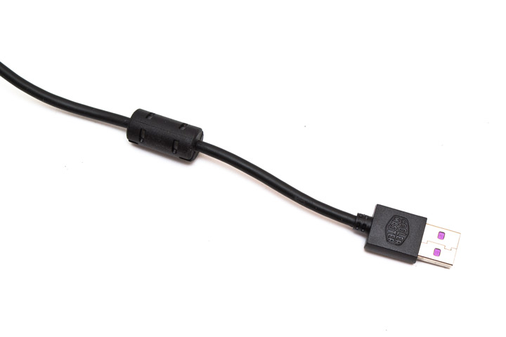

Кабель USB обходится без оплетки. Он имеет длину в 1,8 метра и довольно мягкий на изгиб. Заданную форму не запоминает. Недалеко от разъема на него надето ферритовое кольцо для устранения помех. Контактная площадка в разъеме окрашена в фиолетовый цвет, а дорожки позолочены.
Cooler Master CK550

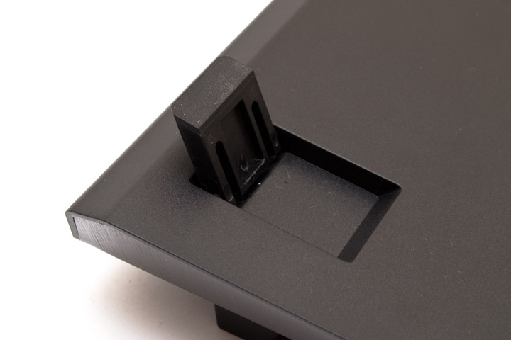

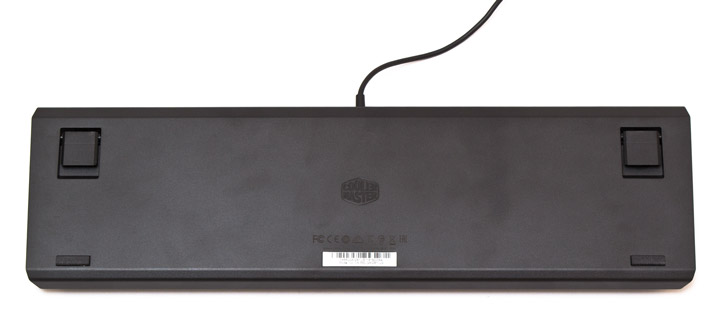

Обратная сторона клавиатуры сделана из шероховатого пластика. Она полностью ровная, отверстия монтажных винтов или для стока жидкости отсутствуют. Две маленькие резиновые ножки есть возле передних углов, а роль задних демпферов выполняют прорезиненные складные ножки в форме квадрата.
Cooler Master CK550
Раскладные ножки пластиковые, имеют один уровень высоты. Резина наклеена на них как сзади, так и на контактной нижней грани.
Cooler Master CK550

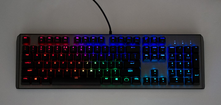

RGB подсветка в этой клавиатуре выглядит очень сочно. Все цвета за исключением белого смотрятся корректно. Белый цвет традиционно отливает синевой. Латиница считывается очень хорошо, но как будет выглядеть тут кириллица, сказать сложно. Большинство настроек цвета клавиш можно осуществлять напрямую, без использования программного обеспечения.
Cooler Master CK550

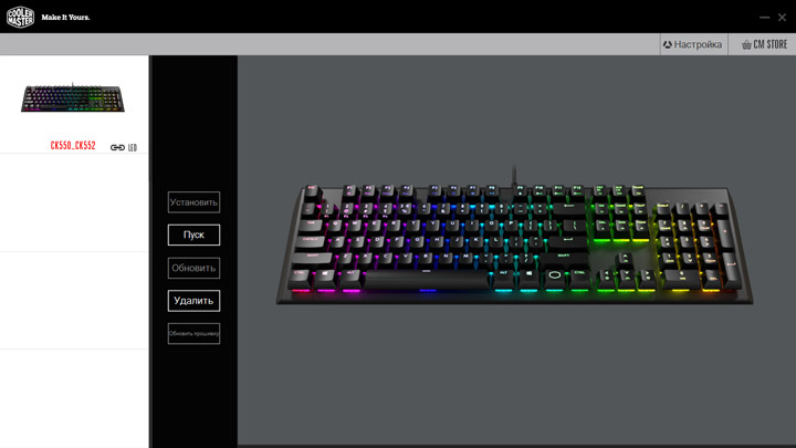

Программное обеспечение
В качестве программного обеспечения Cooler Master CK550 использует интегративную оболочку Cooler Master Portal версии 1.00, поверх которой устанавливается сам драйвер клавиатуры. Из оболочки можно узнать текущую версию ПО, обновить или зарегистрировать его, посетить сайт или онлайн-магазин компании. После того, как устройство определилось программой Portal, для него предлагается вариант установить драйвер, запустить его, обновить, удалить, либо обновить прошивку устройства.

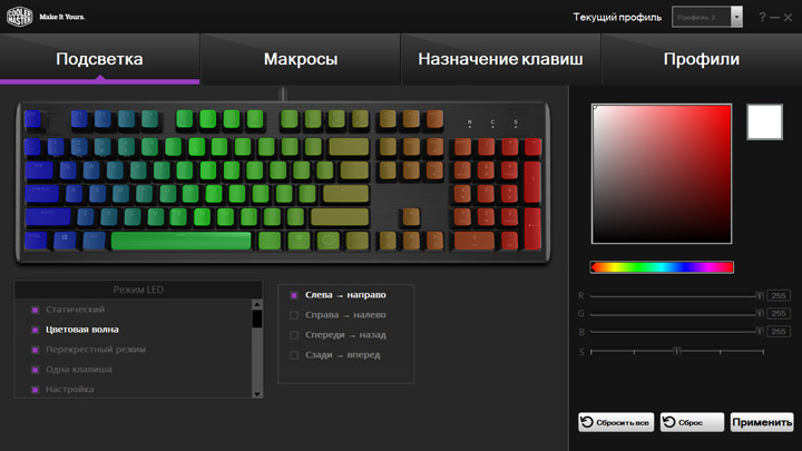

Драйвер клавиатуры не является постоянно активным, запускать его можно или из оболочки Portal, либо прямо через его собственный ярлык. Драйвер работает с памятью и процессором клавиатуры напрямую, в режиме реального времени, потому при исполнении некоторых настроек возможны кратковременные зависания, пока идет запись. Первой вкладкой, которая встречает пользователя, является раздел подсветки. Тут можно индивидуально настроить цвет всех кнопок, используя RGB-палитру, или выбрать для них один из множественных эффектов, настроив для него скорость воспроизведения. Все это сохраняется раздельно в четырех бортовых профилях памяти.
Cooler Master CK550

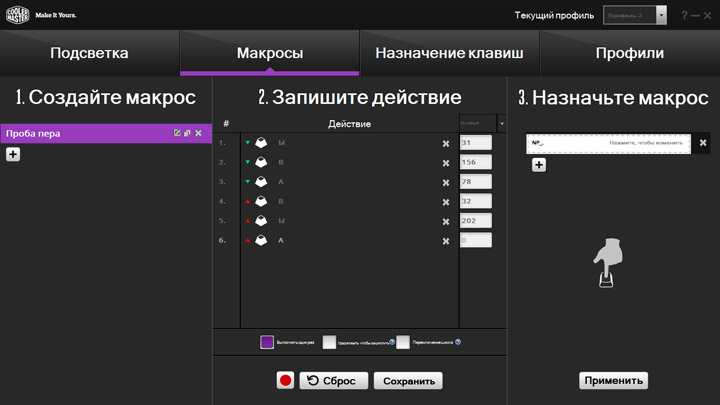

Во вкладке «Макросы» можно создавать и редактировать макрокоманды, задавая им имя, изменяя время задержек, способ воспроизведения и назначенные для их выполнения клавиши.

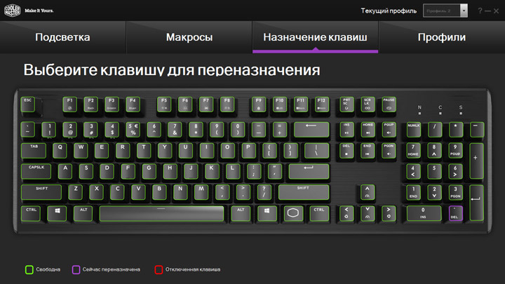

В разделе «Назначение клавиш» пользователю видна вся раскладка клавиатуры. Зеленым обозначены кнопки, выполняющие функции по умолчанию, фиолетовым — переназначенные клавиши, а красным цветом — отключенные.
Cooler Master CK550

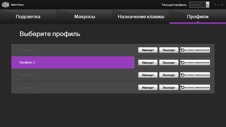

В разделе «Профили» каждый из четырех бортовых профилей можно импортировать, экспортировать либо сбросить на значения по умолчанию.

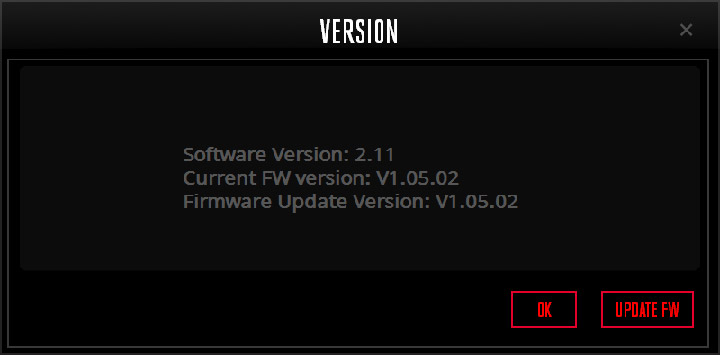

Нажав на знак вопроса в верхнем правом углу можно посмотреть версию драйвера, текущую версию прошивки и доступную для обновления версию прошивки клавиатуры. А так же принудительно ее обновить.

Поскольку Gateron — далеко не самый популярный производитель переключателей, я поначалу ожидал от них «сюрпризов» в работе. Тем не менее, особого отличия в худшую сторону от Сherry MX Red за пару недель использования обнаружено не было. Срабатывают они более мягко, чем оригиналы, но, что интересно, без фантомных нажатий, то есть не проседают под весом пальцев. В плане тактильной отзывчивости все тоже неплохо, момент активации ощущается достаточно предсказуемо. Ход кнопок тихий и линейный. Посторонних шумов (вроде звона пружин или скрипа пластика) при печати не наблюдается. Другими словами, ощутить тактильную разницу между Gateron и Сherry смогут только очень искушенные в механических переключателях пользователи и то, если клавиатуры с этими двумя типами механизмов поставить рядом и тестировать одновременно.
