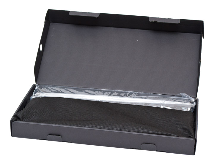

Под цветастой обложкой находится основная транспортная коробка, сделанная из черного картона. Особо массивных демпферов здесь нет, только картонные вставки и защитные пакеты.

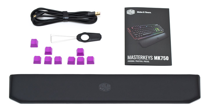

В комплект поставки входит инструкция, съемный USB-кабель, ключ для демонтажа колпачков, девять сменных колпачков фиолетового цвета (Esc, W, A, S, D и четыре стрелочки) и магнитная подставка под ладони.

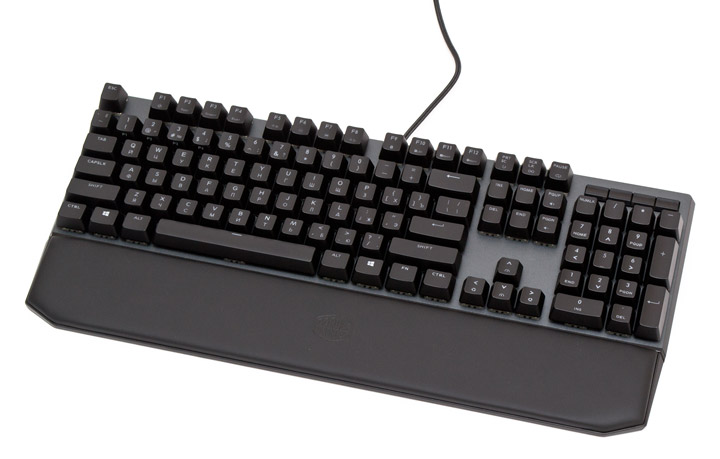

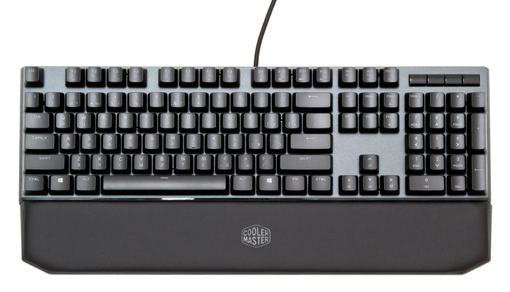

Внешность MasterKeys MK750 можно описать как красивую, лаконичную и строгую одновременно. Верхняя панель выполнена из цельного анодированного алюминия, окрашенного в серый цвет. Панель представляет собой не просто лист, она достаточно толстая и имеет грани, перетекающие вбок и назад, что сообщает устройству жесткость, близкую к идеалу. Клавиатура не скрипит и не прогибается ни на один миллиметр. Сделана MK750 по схеме «открытой рамки», либо «скелетона», когда верхняя крышка одновременно служит опорной пластиной для механических переключателей, которые торчат из нее ровно на половину корпуса. Кроме того, снизу на магнитах крепится подставка под ладони.
Cooler Master MasterKeys MK750

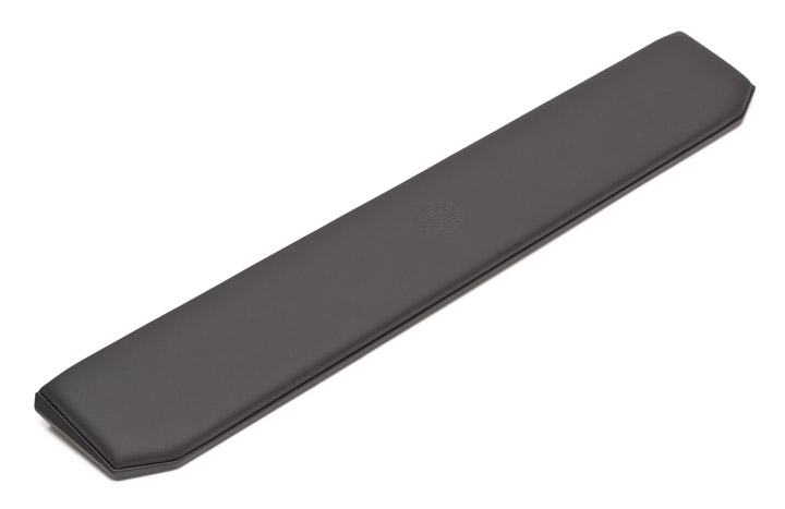

Подставка под ладони состоит из пластикового сплошного основания, упругого наполнителя внутри и покрытия из искусственной кожи снаружи. На ее нижней части есть шесть трапециевидных резиновых ножек, вклеенных в пластиковую окантовку. На кожаной части по центру выдавлен логотип компании. В заднюю часть подставки равномерно встроены пять магнитов малой мощности.
Cooler Master MasterKeys MK750Cooler Master MasterKeys MK750

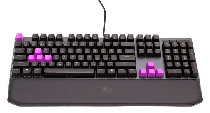

Если заменить колпачки клавиш WASD, стрелочек и Esc на альтернативные фиолетовые, то это будет выглядеть так, как показано на фото. Кириллической гравировки на дополнительных колпачках нет.

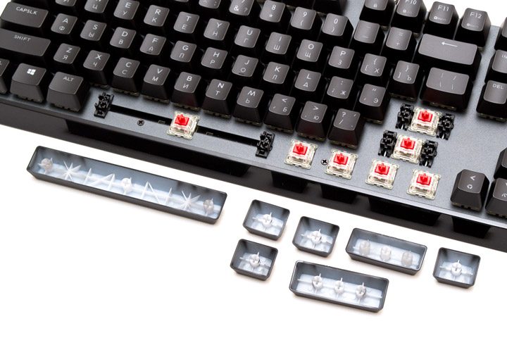

Зато структура фиолетовых колпачков усилена двойным литьем. Внутри они состоят из непрозрачной оболочки и вставки из полупрозрачной пластмассы. Ключ для демонтажа сделан качественно, в виде раздельных гибких проволочек, запаянных в пластиковую ручку. С этим приспособлением демонтаж всех 104 колпачков на клавиатуре для последующей очистки занимает всего пару минут.

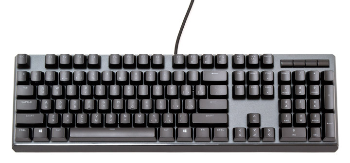

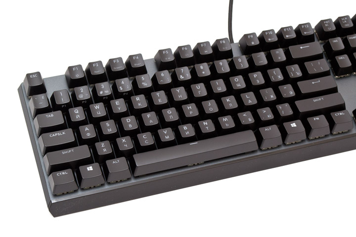

Раскладка клавиатуры представляет собой типичный американский стандарт ANSI. Обе кнопки Shift удлиненные, Enter однорядный, кнопка F1 находится точно над цифрой «2». Вместо клавиши вызова меню вставлена кнопка Fn. Латинская и кириллическая гравировка нанесена заводским способом с помощью лазера посередине печатных кнопок вверху и внизу соответственно. Все основные символы очень хорошо считываются с подсветкой, а без нее выглядят тускло и почти не различимы в темноте.
Ничего необычного в печатном блоке клавиш нет. Дополнительные команды традиционно реализованы через сочетания функциональных клавиш с кнопкой Fn, но о них мы подробнее расскажем в отдельной сводной таблице. Колпачки клавиш имеют приятное на ощупь и не скользкое покрытие, посередине кнопок есть характерное цилиндрическое углубление и тактильные насечки на клавишах «F» и «J». Все длинные клавиши стабилизированы по вертикали и горизонтали очень хорошо, люфты при нажатии минимальны.

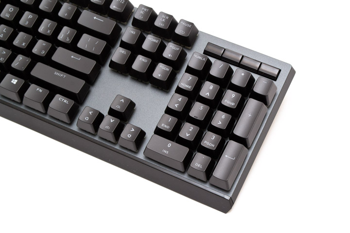

Цифровой и стрелочный блок стандартный. Над ними, вместо Lock-индикаторов, встроены четыре мембранные мультимедиа клавиши, отвечающие за отключение звука, проигрывание/паузу, перемотку вперед и назад. Кстати, роль Caps-, Scroll- и Num Lock-индикаторов исполняют сами соответствующие клавиши, которые светятся, когда функция активна и гаснут, когда она отключена.

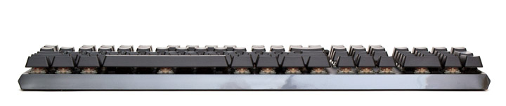

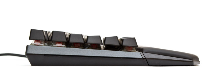

Корпус клавиатуры имеет небольшой изначальный наклон по направлению вперед. Первые два ряда колпачков слегка отклонены назад в профиль, все остальные ровные.

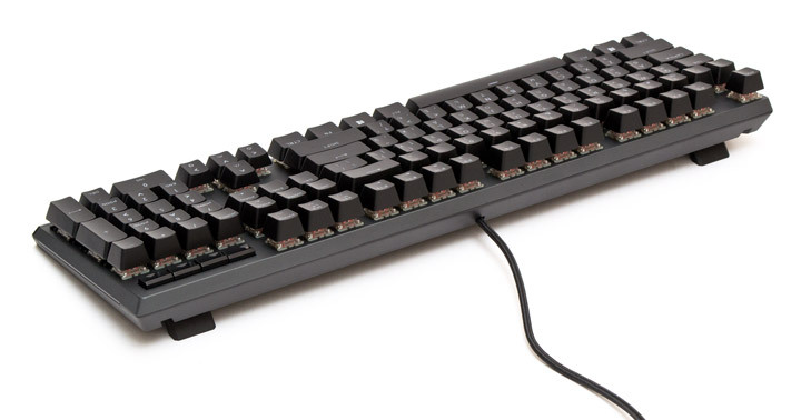

Дополнительных внешних портов у клавиатуры нет. Зато есть кабельменеджмент. Шнур можно вывести из корпуса строго посередине сзади либо в районе левой или правой ножки. Кстати, верхняя часть задней грани тоже сделана из металла и является монолитным продолжением верхней панели.

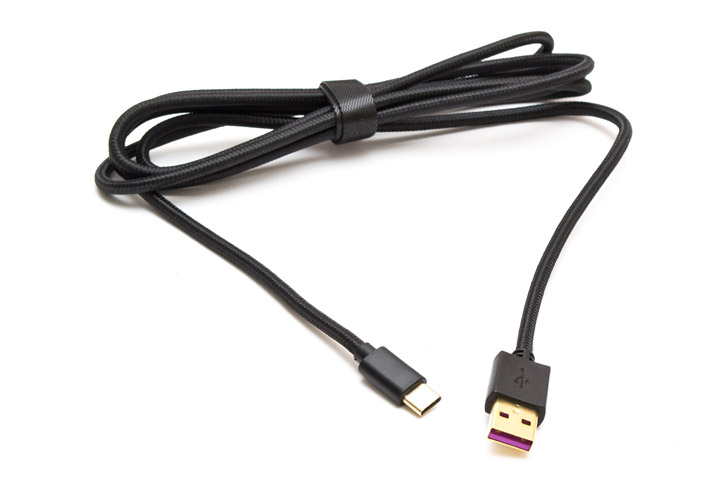

Сигнальный шнур съемный. Его общая длина составляет 1,8 метра, он полностью покрыт нейлоновой оплеткой, имеет среднюю толщину и жесткость, хорошо запоминает заданную форму. Ферритового фильтра нет, но есть «липучка» для регулировки длины кабеля. Для подключения в клавиатуру предусмотрен симметричный разъем USB тип С, который можно включать обеими сторонами. А в ПК втыкается обычный позолоченный USB с фиолетовой контактной площадкой.

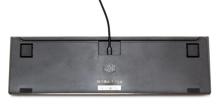

Основание клавиатуры ровное, пластиковое и сплошное. Посередине сзади есть карман, в котором прячется отверстие для подключения сигнального кабеля, а также прорези для поворота и вывода шнура в левую или правую сторону. Две маленькие резиновые ножки наклеены на передние углы, а крупные квадратные нашлепки из резины одеты прямо поверх раскладных ножек сзади.

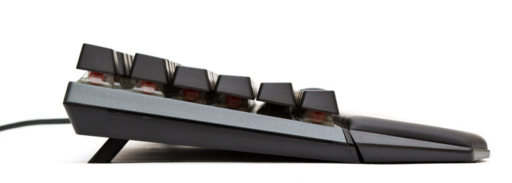

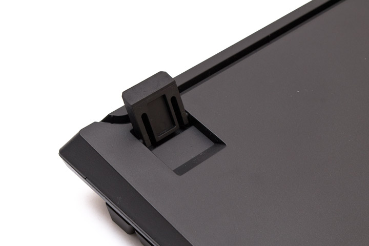

Две раскладные ножки сделаны из пластмассы, на контактной их грани тоже есть резиновый демпфер. Позиция фиксации в разложенном положении только одна.

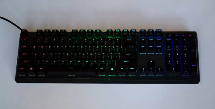

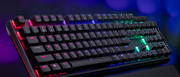

RGB-подсветка сделана хорошо, все латинские и кириллические символы в ней считываются без проблем. Цветопередача корректна, за исключением белого цвета, который отливает фиолетовым. Интересно и то, что боковые светодиоды имеют четыре раздельные зоны подсветки, передняя полоска и вовсе поделена на 16 зон, и даже логотип по центру разделен на левую и правую зону свечения. В общем, настраивать можно как угодно, единственное, что регулировки яркости мне тут так и не удалось обнаружить.

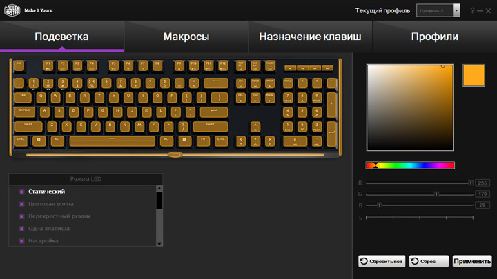

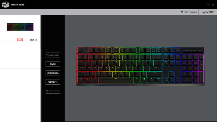

В качестве программного обеспечения MasterKeys MK750 использует интегративную оболочку Cooler Master Portal версии 1.00, поверх которой устанавливается сам драйвер клавиатуры. Из оболочки можно узнать текущую версию ПО, обновить или зарегистрировать его, посетить сайт или онлайн-магазин компании. После того, как устройство определилось программой Portal, для него предлагается вариант установить драйвер, запустить его, обновить, удалить, либо обновить прошивку устройства.
Драйвер клавиатуры не является постоянно активным, запускать его нужно или из оболочки Portal либо прямо через его собственный ярлык. Драйвер работает с памятью и процессором клавиатуры напрямую, в режиме реального времени, потому при исполнении некоторых настроек возможны кратковременные зависания, пока идет запись. Первой вкладкой, которая встречает пользователя, является «Подсветка». Тут можно индивидуально настроить цвет 108 кнопок или 26 светодиодов, используя RGB-палитру, или выбрать для них один из множественных эффектов. Все это сохраняется раздельно в четырех бортовых профилях памяти.

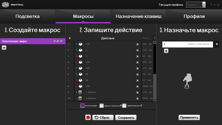

Во вкладке «Макросы» можно с удобством записать макрокоманду. Для начала создается команда с индивидуальным именем. Во втором окне вводится последовательность нажатий, где считываются активации кнопок мыши и клавиатуры, а так же прокрутка колеса с возможностью редактирования временного интервала и выбора способа воспроизведения макроса. И потом остается только назначить макрос на нужную клавишу.

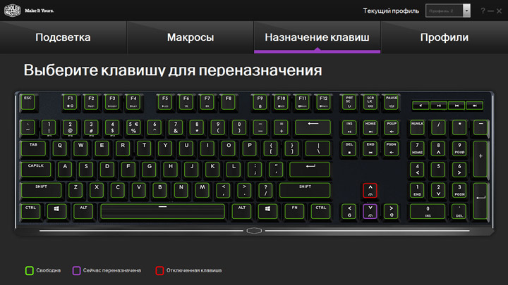

Во вкладке «Назначение клавиш» функциональность ограничена. Все, что можно делать, это переназначать кнопки между собой или отключать. Через это меню даже нет возможности привязать макрокоманду, или стандартную команду Windows, что довольно странно.

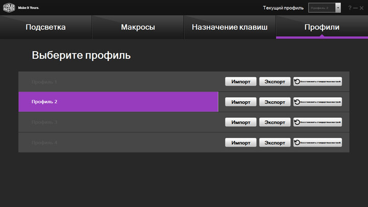

Во вкладке «Профили» можно импортировать или экспортировать на ПК один из четырех профилей, сохраненных в бортовой памяти. Либо сбросить их на значения по умолчанию.

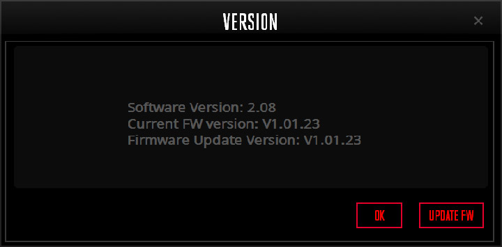

Нажав на знак вопроса в верхнем правом углу можно посмотреть версию драйвера, текущую версию прошивки и доступную для обновления версию прошивки клавиатуры. А так же принудительно ее обновить.

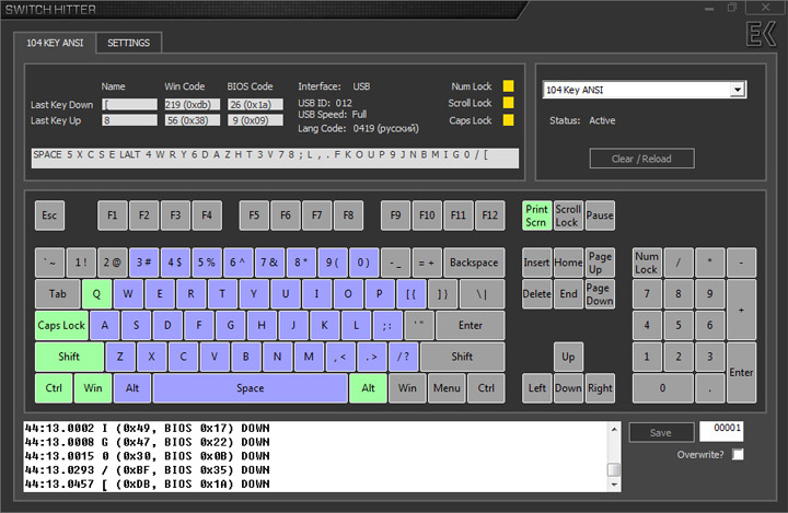

Антигостинг в данной клавиатуре представляет собой постоянно активный режим NKRO для всех клавиш, хотя в описании на официальном сайте упоминается про совмещение NKRO и 6KRO. Как именно это реализовано — непонятно. Возможности переключения режимов вручную нет.
