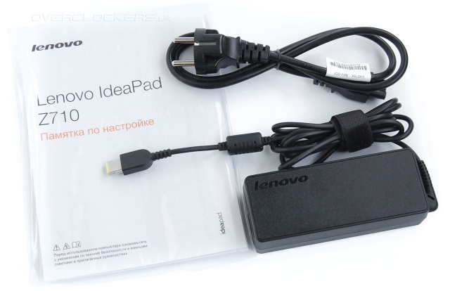

Весь набор аксессуаров скромный. В коробке находится инструкция, блок питания и силовой кабель.

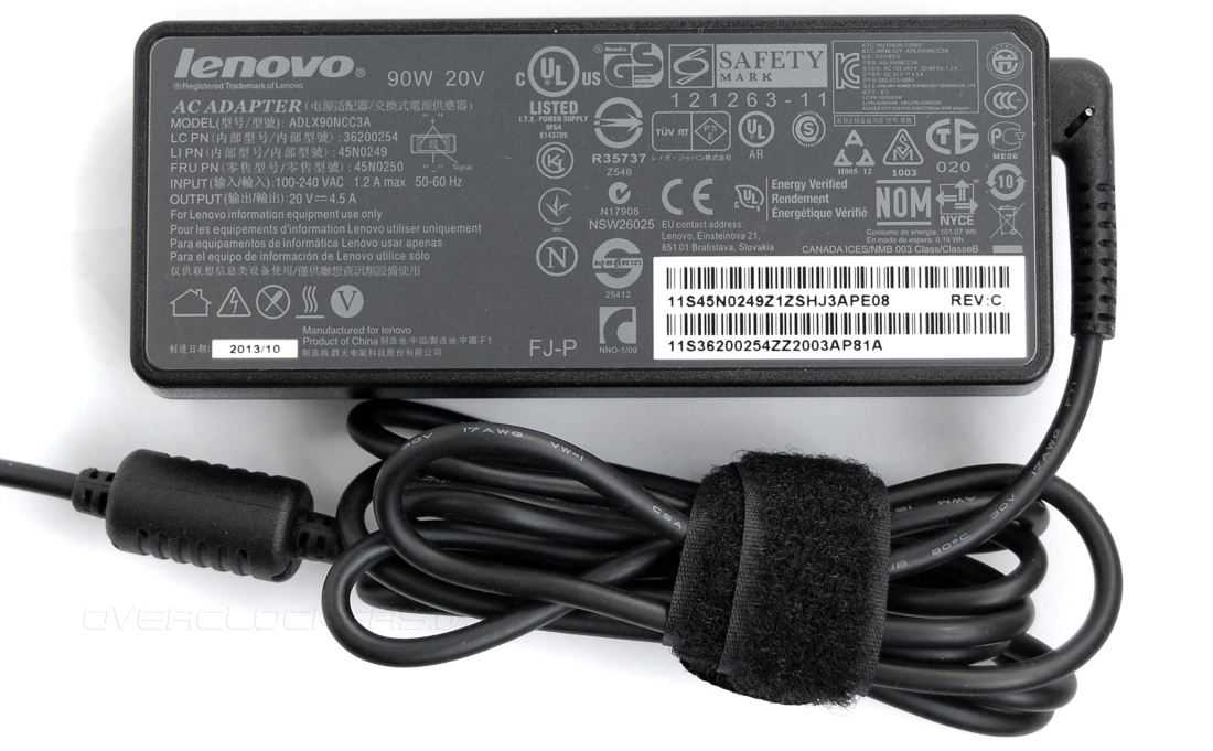

Источник питания рассчитан на мощность до 90 Вт. На выходе блока кабель изогнут буквой Г. Есть длинная «липучка» для фиксации смотанного кабеля.

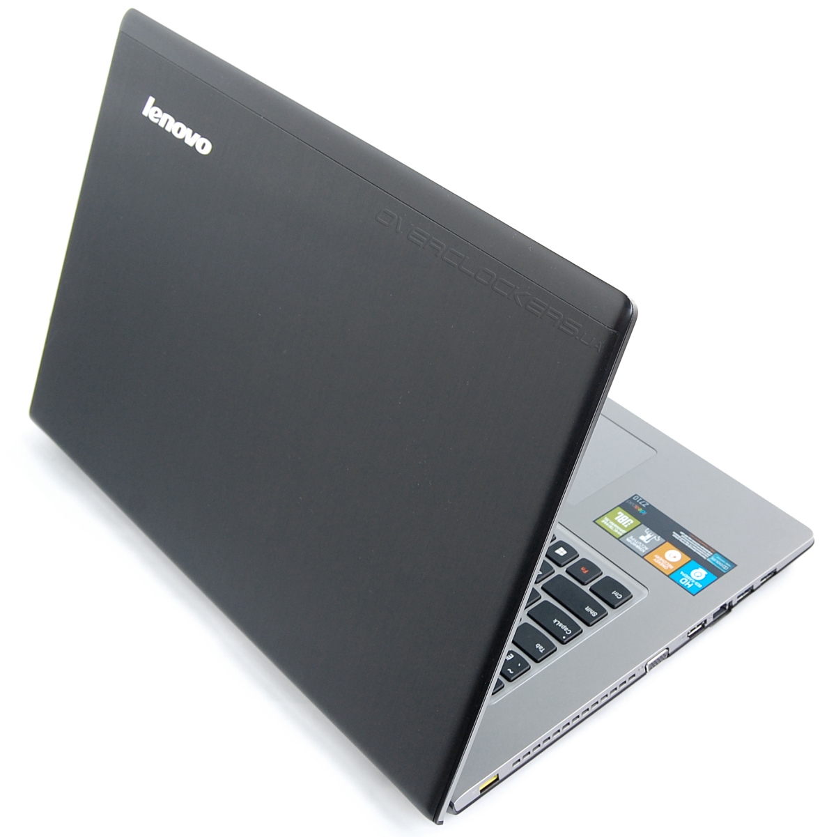

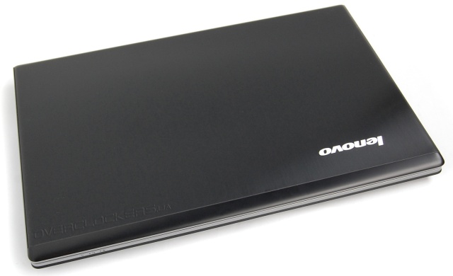

Ноутбук простого строго дизайна в черном цвете. Габариты 414x270x32,5 мм. Слегка шероховатая рифленая поверхность создает приятное ощущение псевдометалла. Такое покрытие немаркое.

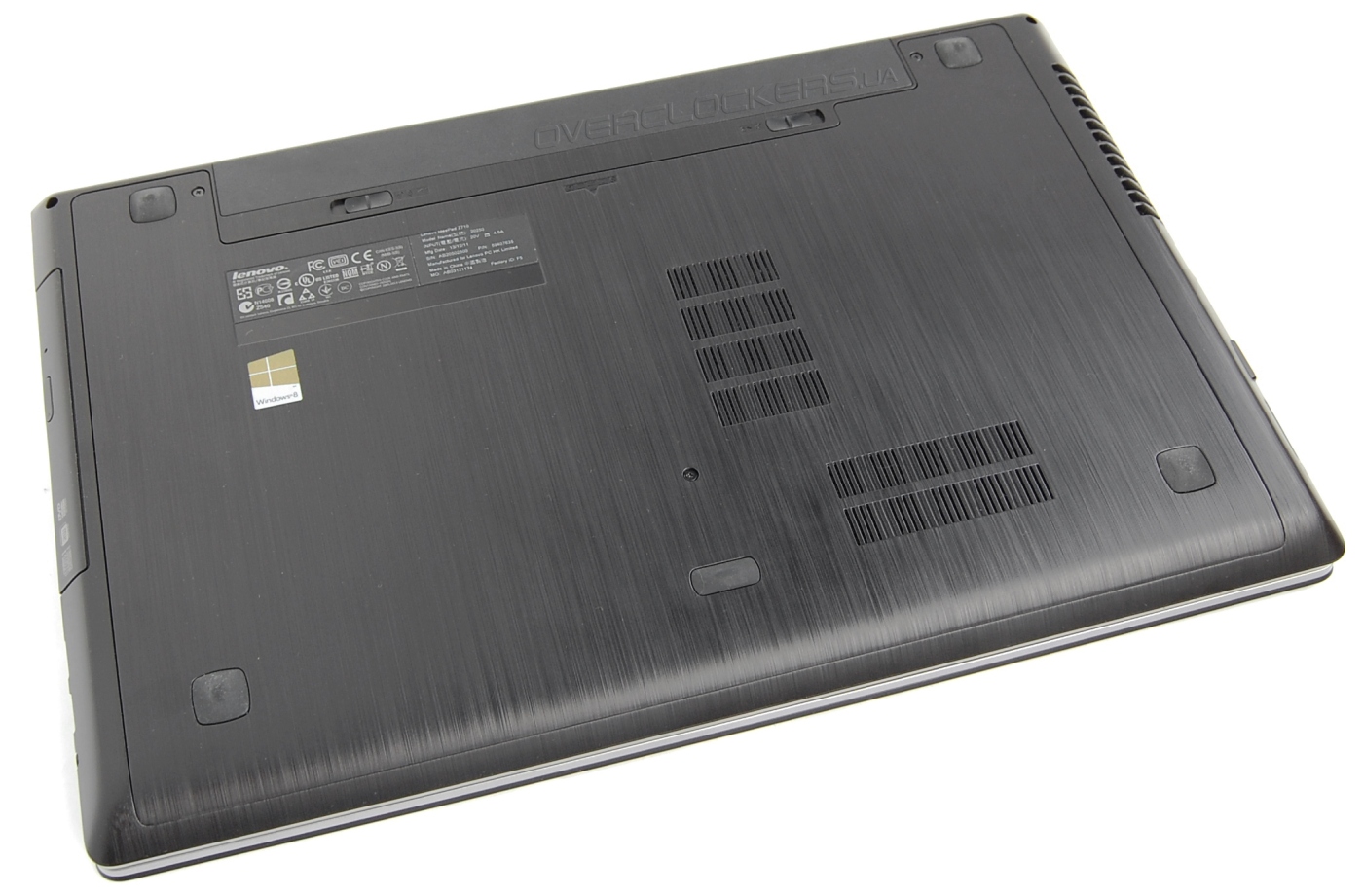

Нижняя часть имеет более четкую фактурную поверхность, что заметно и по следующей фотографии:
На дне есть пять небольших резиновых ножек. Они улучшают фиксацию ноутбука на поверхности и создают небольшой забор для притока воздуха.

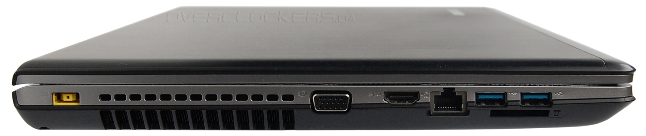

Выдув отработанного горячего воздуха осуществляется через решетку на левом боку ноутбука. Никаких вентиляционных отверстий в тыловой части, за экраном, нет.
На левую сторону выведены разъемы D-Sub. HDM, RJ-45 LAN Ethernet, два USB 3.0 и слот картридера. Желтый прямоугольной разъем предназначен для подключения источника питания.

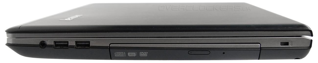

С правой стороны находится комбинированный аудиоразъем под наушники и микрофон, два USB 2.0, оптический привод и замок Кенсингтона.

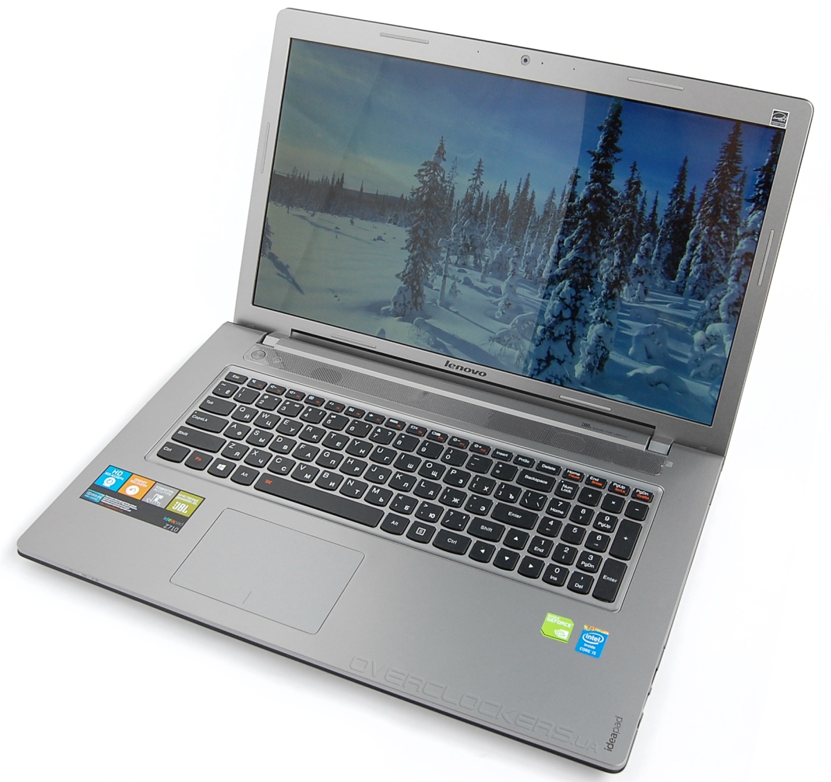

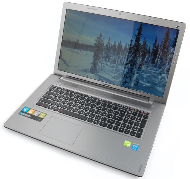

Внутренняя поверхность светло-серого серебристого цвета. Ровная и гладкая, но без глянца, поэтому следы от пальцев не будут видны.
Над экраном традиционно располагается глазок веб-камеры. В данной модели камера позволяет снимать видео в HD качестве 720p. Заявлено наличие двунаправленного цифрового микрофона.

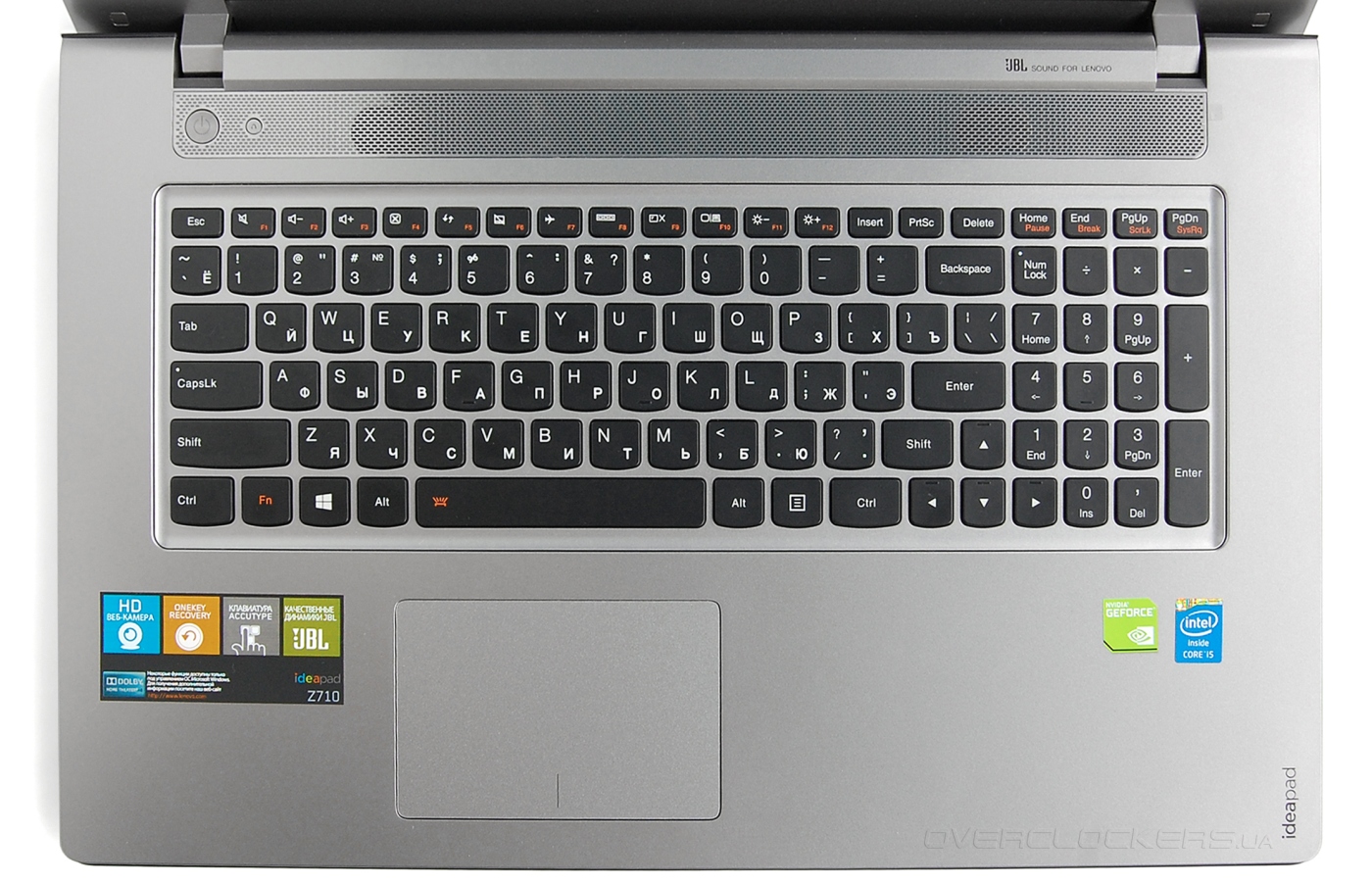

Клавиатура полноразмерная, присутствует цифровой блок, что приятно. Хотя разделения между блоками нет, поэтому при переходе с крупных настольных клавиатур все равно возможен некоторый дискомфорт. Клавиши черного цвета, а надписи на них белые. Такой контраст улучшает видимость символов. Буквы кириллицы и латиницы выполнены в едином цвете. Функциональные клавиши в первую очередь работают как кнопки регулировки громкости, яркости, переключения режимов (в самолете, выбор экрана) и т.п. А вот переключение к обычным функциям F1...F12 происходит по нажатию на Fn. Тачпад с двумя кнопками выполнен в виде единой поверхности
Над клавиатурой тянется мелкая решетчатая вставка, скрывающая стереодинамики JBL. Понятно, что звуковые возможности ноутбуков ограничены из-за их компактных размеров и объема, но в данном случае нужно отметить вполне хорошую громкость и четкость встроенной аудиосистемы.

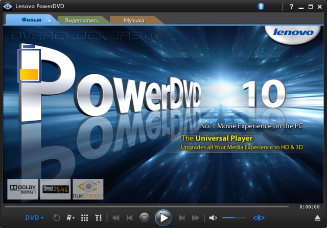

CyberLink Power2Go предназначена для записи оптических дисков. Lenovo PowerDVD — еще более приятный бонус, ведь это аналог платного медиапроигрывателя PowerDVD с широкой функциональностью и мощными настройками для проигрывания HD-Video.

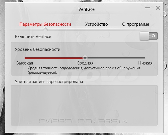

VeriFace позволяет использовать вместо парольного доступа сверку лица пользователя по изображению, ранее полученного через веб-камеру. Весьма интересная система защиты, но далеко не идеальная.

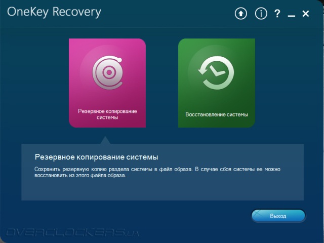

Одной из важных особенностей ноутбуков Lenovo Ideapad является система резервного копирования и восстановления One Key Recovery. Под нее даже имеется специальная клавиша возле кнопки включения ноутбука. По нажатию после загрузки ОС запускается соответствующее приложение для создания бэкапа системы. В выключенном состоянии кнопка запускает специальную оболочку для восстановления.

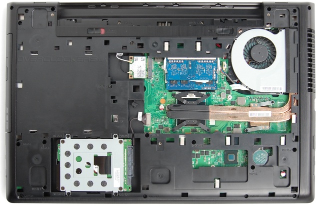

Пора взглянуть на «внутренности» Lenovo Z710 и подробно поговорить о его технических характеристиках. Сняв нижнюю крышку корпуса мы получаем доступ к основной плате и жесткому диску.

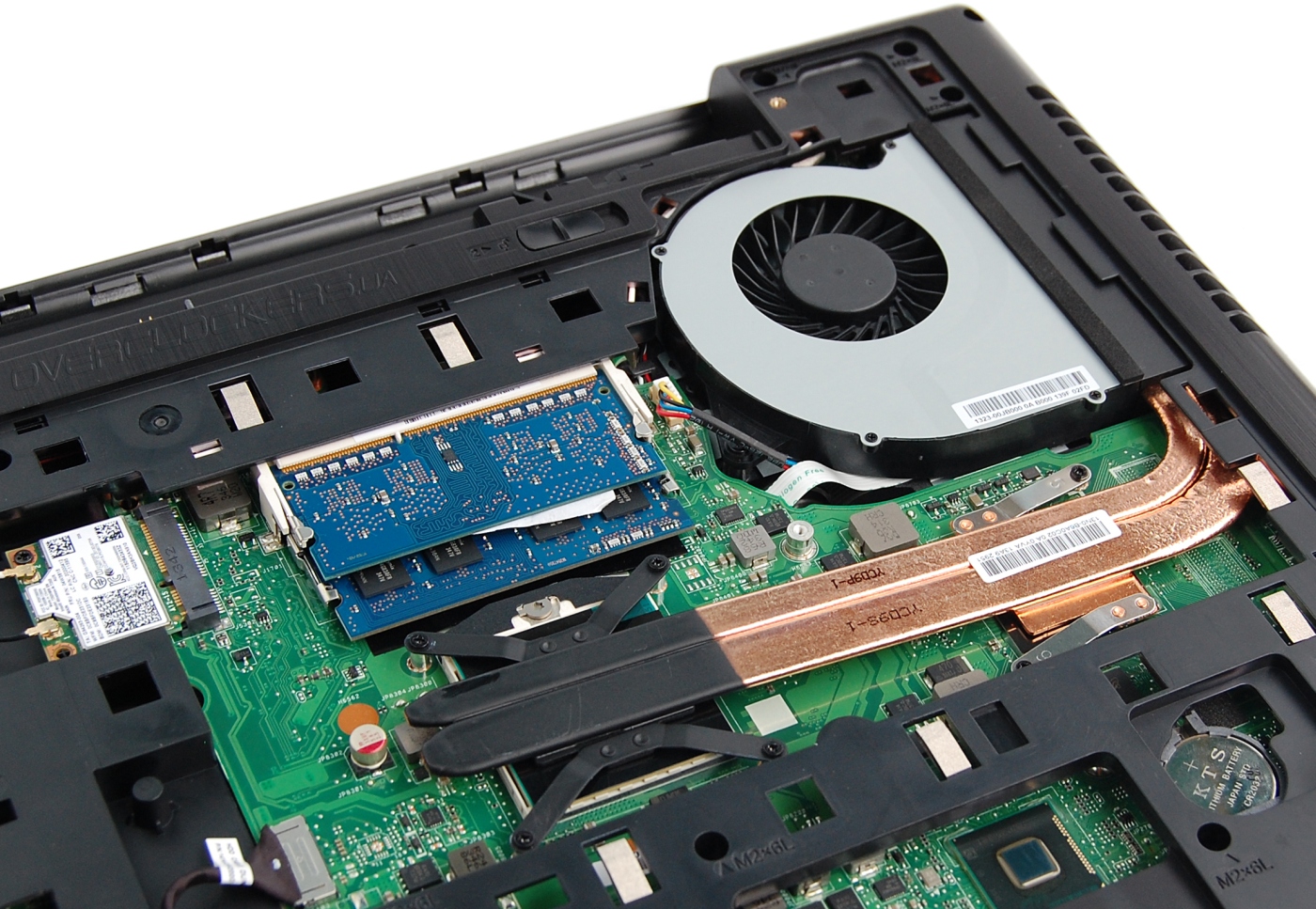

Два слота памяти уже заняты планками DDR3. Система охлаждения единая. Две приплюснутые тепловые трубки контактируют с центральным процессором слева и графическим чипом справа. Последний, как видим, распаян прямо на системной плате. Память у него набрана микросхемами Micron, которые на фотографии не видны. Слева в плату вставлен Wi-Fi модуль Intel Wireless-N 7260.

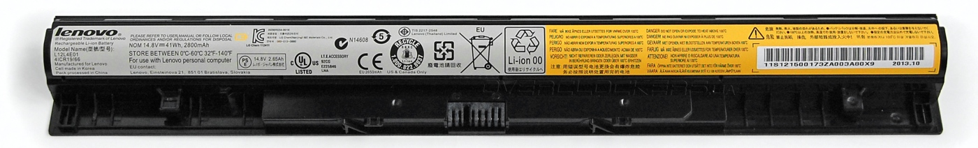

Для автономного питания используется литий-ионный аккумулятор на 2800 мА•ч.

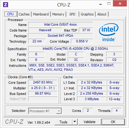

Сердцем ноутбука является мобильный процессор Intel Core i5-4200M. В отличие от настольных аналогов этот CPU имеет лишь два полноценных ядра, но с поддержкой технологии Hyper Treading. Тактовая частота 2,5 ГГц, в режиме Turbo Boost одно ядро может ускоряться вплоть до 3,1 ГГц. При активации режима «высокая производительность» в управлении энергопотреблением ноутбука значения под 3 ГГц актуальны и для многих многопоточных тестов. В простое частота снижается до 800 МГц. Процессор выполнен по прогрессивному 22-нм техпроцессу, уровень TDP равен 37 Вт. Общий кэш третьего уровня достигает 3 МБ.

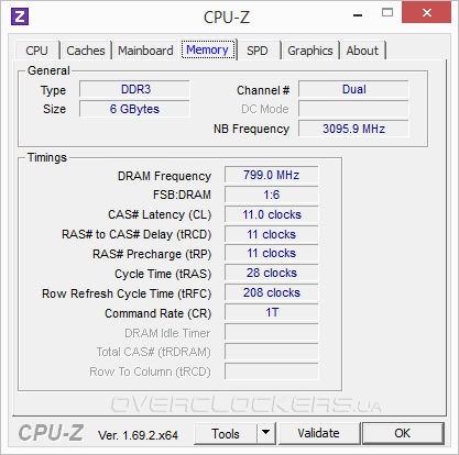

Системная плата базируется на чипсете Intel HM86. Шесть гигабайт памяти набрано двумя планками разного объема (модуль на 2 ГБ плюс модуль на 4 ГБ), которые работают в комбинированном двухканальном режиме на эффективной частоте 1600 МГц. Формула основных задержек памяти 11-11-11-28-1T. Возможны варианты Lenovo Z710 с четырьмя гигабайтами памяти.

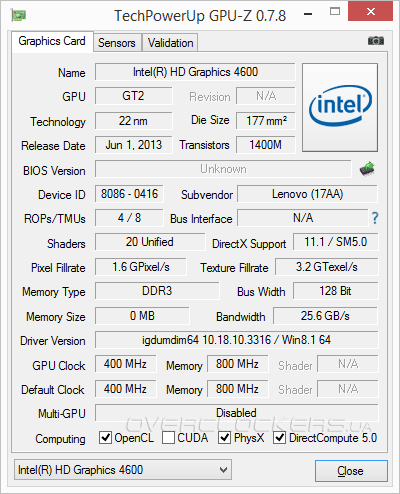

По сути у ноутбука два графических ускорителя. У процессора имеется встроенное видео ядро Intel HD Graphics 4600, есть и дополнительная графика в лице GeForce GT 740M. Поддерживается технология NVIDIA Optimus, благодаря которой в зависимости от типа нагрузки идет переключение на один из доступных графических ускорителей. В ресурсоемких приложениях работает GeForce, а в случае низкой нагрузки изображение обрабатывается Intel HD Graphics. С последним видеодрайвером эта технология работала идеально, активируя GeForce только во время запуска 3D-приложений. В остальных случаях работает Intel HD Graphics, что снижает энергопотребление и позволяет продлить время автономной работы от аккумулятора.
Интегрированное видео работает на 400 МГц с возможностью ускорения до 1150 МГц в режиме Turbo Boost. В случае столь экономичного процессора правильнее говорить, что основная частота видео будет именно 1150 МГц, снижаясь только при экстремальной нагрузке или при сильном перегреве. Для видеобуфера резервируется адресное пространство из основного объема системной памяти DDR3-1600.

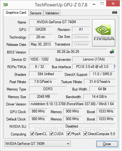

GeForce GT 740M базируется на процессоре GK208. Постоянным читателям нашего сайта этот GPU может быть знаком по обзору видеокарты ASUS GT630-SL-2GD3-L. Эта обновленная версия GeForce GT 630 оказалась лучше старой модели. В данном случае мы имеем аналог на еще более высоких частотах. Процессор GK208 работает на 980 МГц с заявленным Boost Clock 1033 МГц. У настольного брата фиксированная частота в 900 МГц. GeForce GT 740M оперирует двумя гигабайтами отдельной памяти DDR3. К сожалению, из-за узкой шины в 64 бита частота памяти очень критична для итоговой производительности. И вот тут как раз нет никакого прогресса относительно упомянутого аналога из десктопного сегмента — у обоих эффективная частота микросхем памяти 1800 МГц.
Благодаря новому 28-нм техпроцессу GPU GK208 отличается очень низким энергопотреблением. В мобильном сегменте он нашел себе применение еще в качестве GeForce GT 730M и, возможно, в GeForce 840M. В спецификациях к GeForce GT 740M фигурируют варианты и с быстрой памятью GDDR5, но не понятно, насколько это сочетание актуально для GeForce GT 740M в нынешнем воплощении. Первая версия этой карты шла на базе старого чипа GK107. Не исключено, что конфигурация с GDDR5 была реализована в тех первых ревизиях. Впрочем, никто не мешает производителям оснащать и GK208 такой же памятью, ведь она процессором поддерживается.

Как видим, GeForce GT 740M уступает GeForce GT 750M только по количеству блоков ROP в ядре, зато тактовые частоты выше. А вот в пропускной способности памяти разрыв большой из-за шины.

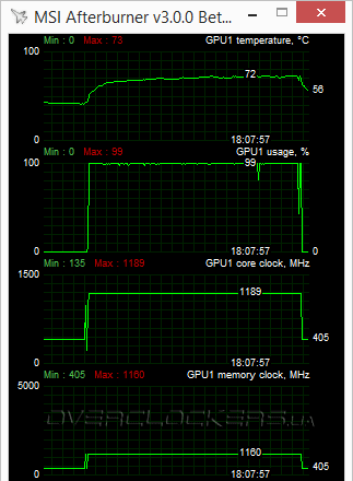

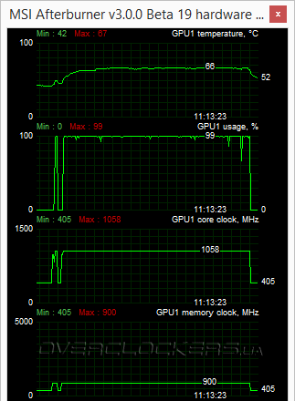

В реальности частота ядра оказывается выше официального Boost Clock. Нижний скриншот нагрузки в Unigine Valley benchmark демонстрирует нам стабильные 1058 МГц.
Видеокарта доступна для операций разгона при помощи любых специализированных утилит. В MSI Afterburner нам удалось ее разогнать до 1189/2320 МГц. Особенно впечатляющий прирост 29% по памяти, что позволяет надеяться на столь же впечатляющий прирост производительности. Вдвойне приятно, что температура ядра выросла лишь на несколько градусов, а общий шумовой фон не изменился. Все благодаря сверхнизкому TDP графического процессора.
О практических результатах такого разгона мы поговорим ниже.

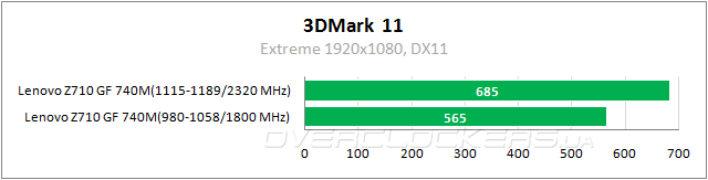

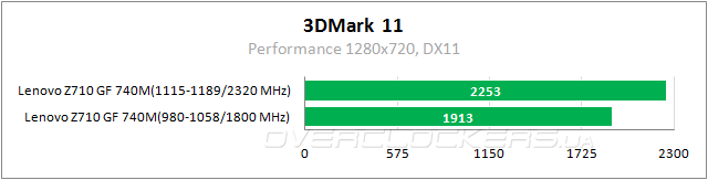

3DMark 11

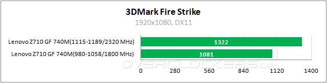

3DMark Fire Strike

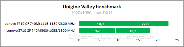

Ну и результаты в Valley benchmark. Тест этот нами применялся для прогрева, потому изначально выбран сверхтяжелый режим, и итоговые результаты едва выходят на уровень 20 fps даже при разгоне.
Все последующие тесты проведены в реальных игровых приложениях при настройках, дающих среднее значение частоты кадров около 30 fps или выше. В случае использования нестандартных настроек даны дополнительные пояснения.

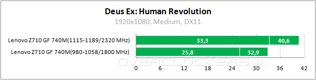

Deus Ex: Human Revolution
Игра Deus Ex не первой свежести, что не мешает ей оставаться интересной. Но вот в визуальном плане она уже выглядит очень слабо. Зато это позволяет задействовать настройки среднего уровня. Отключены мягкие тени, понижено качество SSAO и DOF. Полное представление о настройках дает следующая иллюстрация:
Результаты четырехкратного повтора небольшой сценки в начале игры (во время нападения на лабораторию) отображены ниже.
Приемлемые показатели в номинале и отличные при разгоне. При этом повышение частот видеокарты дает прирост fps в 23–29%.

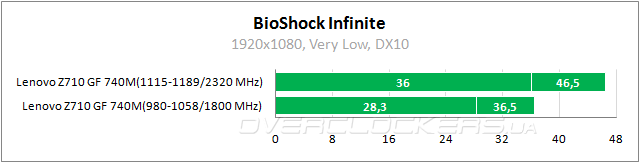

В BioShock Infinite три раза прогонялся встроенный тест производительности. Графика в режиме «очень низко» (Very Low).
Средний результат в 36 кадров позволяет говорить о полном комфорте при стандартных частотах GeForce GT 740. А если прибегнуть к разгону, то можно будет и немного поднять планку качества.

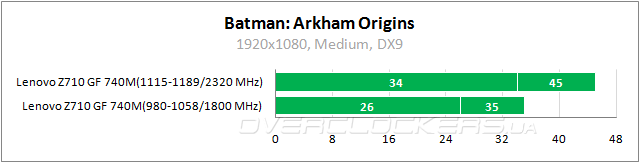

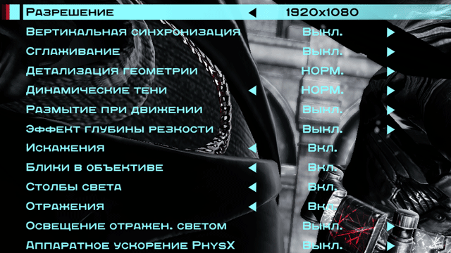

Batman: Arkham Origins
В последнем Batman тоже имеется встроенный тест производительности, которым мы и воспользовались.

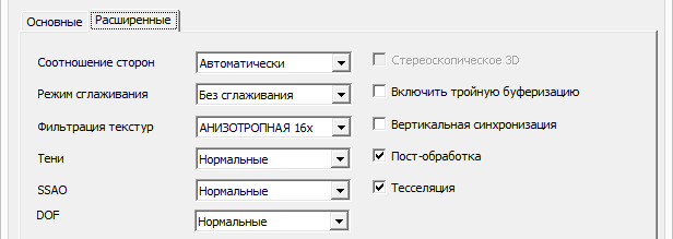

В параметрах графики установлена «нормальная» детализация геометрии и теней. Отключены эффекты размытия в движении, глубины резкости и освещения отраженным светом. По факту отключены все параметры прогрессивного ренденринга под DirectX 11.
Очень достойный результат в номинале при не самых низких настройках графики. А показатели в разгоне снова позволяют говорить о возможности дальнейшего улучшения качества изображения. Прирост от разгона 28–30%.

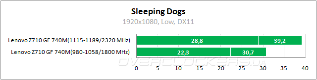

Sleeping Dogs
В Sleeping Dogs задействованы самые низкие параметры графики. Три прогона встроенного теста.
В номинале ноутбук едва выдает 30 fps, но при разгоне обеспечивает приемлемые показатели. Так что и тут можно будет играть в родном разрешении 1920x1080.

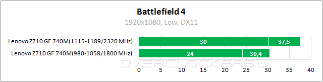

Battlefield 4
Для Battlefield 4 тоже пришлось устанавливать минимальные параметры. Наша стандартная тестовая сцена.
Ситуация аналогичной той, что была в предыдущей игре. В номинале едва выходит 30 fps, при разгоне — абсолютно комфортные показатели. Сам разгон видеокарты дает прирост до 25%.

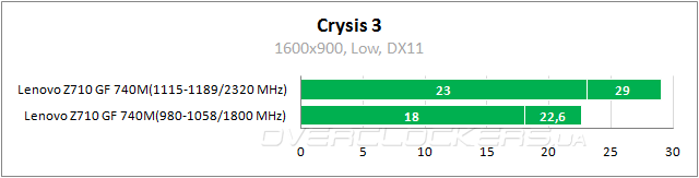

Crysis 3
А вот Crysis 3 оказался столь крепким орешком, что даже при самых низких параметрах графики пришлось снижать разрешение до 1600x900. Наша стандартная тестовая сцена.
Тут и разгон не спасает — средняя частота кадров все равно не превышает отметки в 29 fps. То есть, нормально поиграть не удастся, разве что при дальнейшем снижении разрешения.

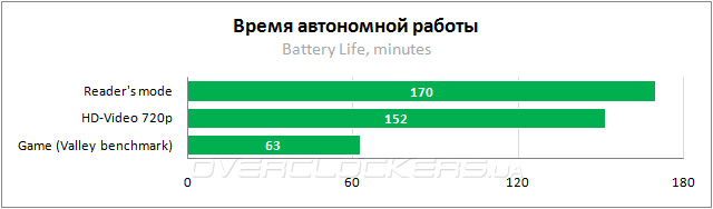

Время автономной работы
Для оценки возможностей работы ноутбука в автономном режиме произведены испытания при разном типе нагрузки. Первый вариант — режим чтения. Запущено приложение Ice Reader Book, в котором автоматически проматывается текст. Фиксируется время работы до полного выключения устройства. Во втором случае замерялось время работы при проигрывании видео разрешением 720p. Третий режим предполагал постоянную работу Valley benchmark.
В режиме чтения ноутбук проработал 2 часа 50 минут, при проигрывания видео выдержал 2 часа 32 минуты. Для модели с таким большим экраном и с аккумулятором не самой высокой емкости результаты очень хорошие. Да и более часа при максимально нагруженной видеокарте GeForce GT 640 тоже неплохо. Отметим лишь, что в автономном режиме частоты GeForce снижаются, но это характерно для многих мобильных видеоадаптеров.
