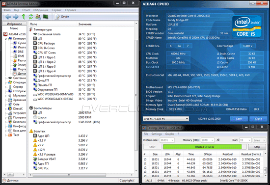

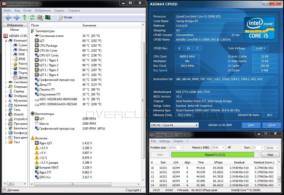

При помощи MSI Z77A-GD80 мы без особых проблем быстро достигли максимальной частоты 4800 МГц для тестового процессора. При напряжении Vcore 1,45 В и установке значения «100%» для опции Vdroop Offset Control наш Intel Core i5-2500K без сбоев проходил длительное стресс-тестирование в LinX. При этом оперативная память работала на частоте 1866 МГц при задержках 9-9-9-28-1Т.
Несмотря на отсутствие ошибок при проверке стабильности отметим не самую эффективную работу функции Vdroop Offset Control, которая допустила падение напряжения. Кроме того, в режиме разгона Z77A-GD80 оказалась неспособной уменьшать напряжение на вычислительных ядрах, хотя, в простое тактовая частота процессора сбрасывалась до 1600 МГц. Такое поведение не является критическим недостатком, но частичная работа энгергосберегающих технологий может негативно отразиться на тепловыделении и шуме системы.

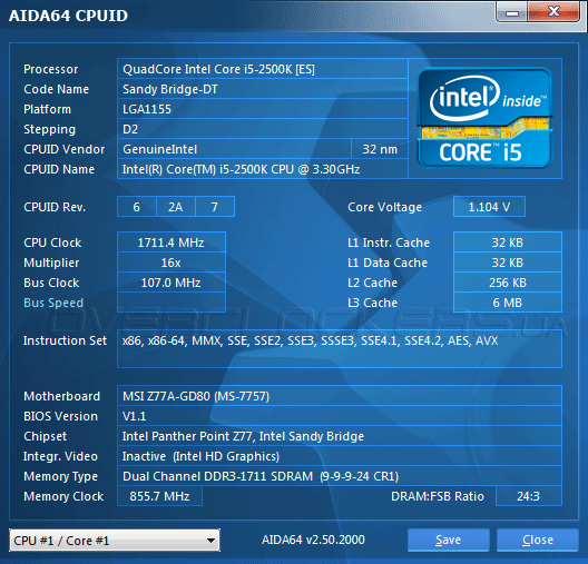

Конечно, ручной режим разгона позволяет максимально реализовать заложенный в комплектующие потенциал. Тем не менее, определенной категории пользователей будет интересна функция OC Genie, которая осуществляет автоматический разгон. Для включения этой возможности можно активировать соответствующий параметр в прошивке системной платы, воспользоваться специальной вкладкой в программе MSI Control Center или нажать одноименную кнопку, которая находится рядом с клавишами включения и перегрузки. Мы задействовали последний вариант, после чего MSI Z77A-GD80 автоматически разогнала процессор до 4200 МГц при напряжении 1,352 В. Для оперативной памяти был установлен режим 1600 МГц с задержками 9-9-9-24-1Т, что соответствует профилю X.M.P.
Для режима OC Genie характерна полная неработоспособность технологий энергосбережения. Иными словами, тактовая частота и напряжение вычислительных ядер оставались неизменными вне зависимости от нагрузки, что может не самым лучшим образом отразиться на температурном режиме процессора.
Что касается запаса прочности увеличения базовой частоты, то новинка проявила себя с наилучшей стороны. Мы сумели поднять BCLK до 107 МГц, что можно считать очень хорошим результатом.

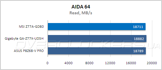

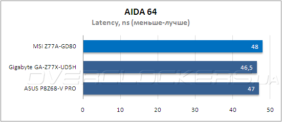

Как водится, исследование производительности мы начинаем с измерения пропускной способности оперативной памяти. Для этого используется Cache & Memory benchmark, входящий в состав информационно-диагностической утилиты AIDA64.

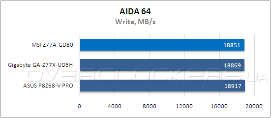

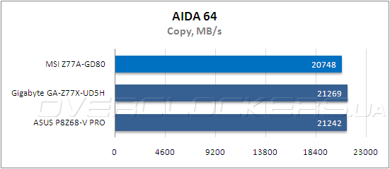

Результаты MSI Z77A-GD80 в тестах чтения и записи в ОЗУ находятся на уровне конкурентов, в то время как в операциях копирования и по латентности доступа новинка уступила соперницам. Скорее всего, причина кроется в разных настройках второстепенных таймингов, но разница в реальных приложениях вряд ли будет заметна.

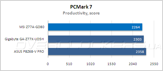

Далее по программе тестирования следует оценка продуктивности материнских плат в специализированном бенчмарке Futuremark PCMark 7, которая позволяет спрогнозировать быстродействие в повседневных прикладных программах.

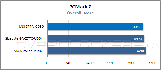

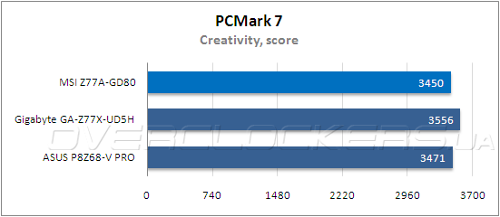

В общем зачете MSI Z77A-GD80 неожиданно занимает последнее место. Отставание совсем не критичное, так как разница в 2,5% совершенно не видна в реальных приложениях. Тем не менее, мы попытались выяснить причину проигрыша, изучив результаты каждого отдельного подтеста.

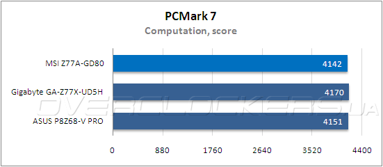

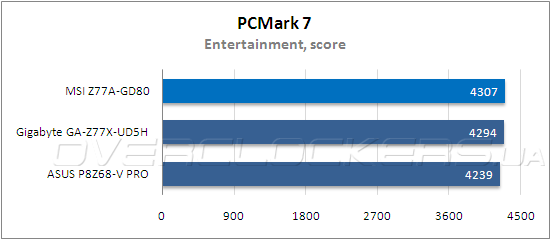

В сценариях Entertainment и Computation плата MSI показывает очень хорошие результаты, но в группе тестов Productivity и Creativity новинка стабильно занимает последние места. Увы, даже эта информация не позволяет однозначно установить причину проигрыша. Скорее всего, прошивка Z77A-GD80 все же далека от совершенства, и с выходом новых версий мы можем надеяться на увеличение производительности.

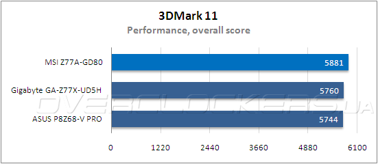

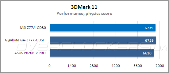

Для оценки общего производительности материнских плат в современных играх мы используем полусинтетический программный продукт Futuremark 3DMark 11, который одинаково сильно нагружает и видеокарты, и центральный процессор. Для снижения влияния графической подсистемы на результаты тестирования мы используем профиль настроек Performance.
На этот раз MSI Z77A-GD80 демонстрирует ощутимое преимущество, опередив ближайших соперников на 2%.
Во всех без исключения тестовых сценариях новинка, пусть немного, но опережает конкуренток. Конечно, не стоит уповать, что материнская плата MSI обеспечит существенное преимущество в реальных играх, но любители бенчмарков однозначно могут обратить своё внимание на эту модель.

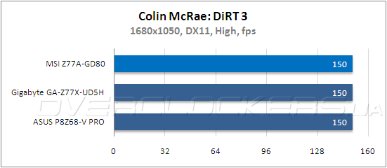

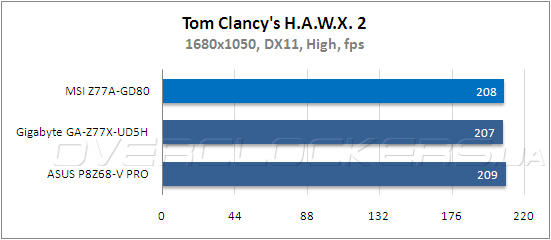

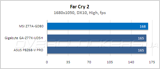

Группа игровых тестов содержит несколько приложений, известных своей процессорозависимостью и хорошей повторяемостью результатов. Для снижения влияния графического акселератора на результаты мы используем экранное разрешение 1680х1050 и высокие, но не максимальные настройки качества изображения.
На наш взгляд, результаты в специальных комментариях не нуждаются. Во всех трех играх новинка показала отличные результаты, на уровне лучших системных плат для процессоров Intel LGA1155. Так что, заядлые геймеры, выбравшие MSI Z77A-GD80 могут рассчитывать на самый высокий уровень быстродействия в современных играх.
