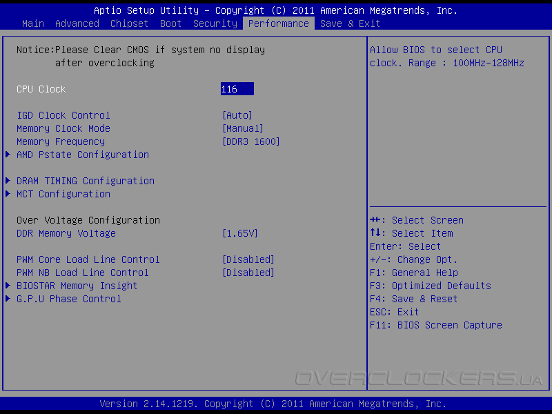

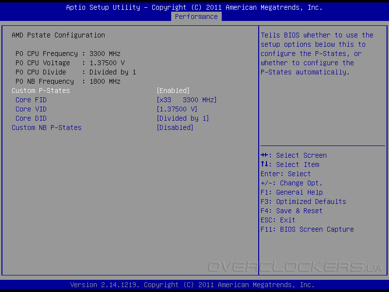

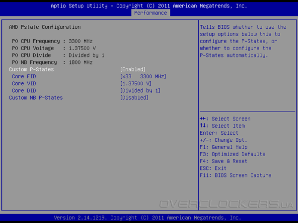

Признаться, плата очень своенравная. При повышении базовой частоты мы обычно понижаем множитель ЦП, для чего в прошивке рассматриваемого решения активировался пункт UEFI Custom P-states, позволяющий управлять состоянием процессора. Есть также аналогичный пункт и для NB. Так вот, при изменении опорной частоты в сторону увеличения от значения 100 МГц и активации ручных установок для северного моста плата вела себя абсолютно неадекватно, от нестабильности в приложениях до не прохождения процедуры POST. К тому же при каждом включении частота NB могла измениться в любою сторону. Поэтому мы не стали влиять на работу северного моста и доверили плате самой управлять его режимом во время прохождения всех тестов.

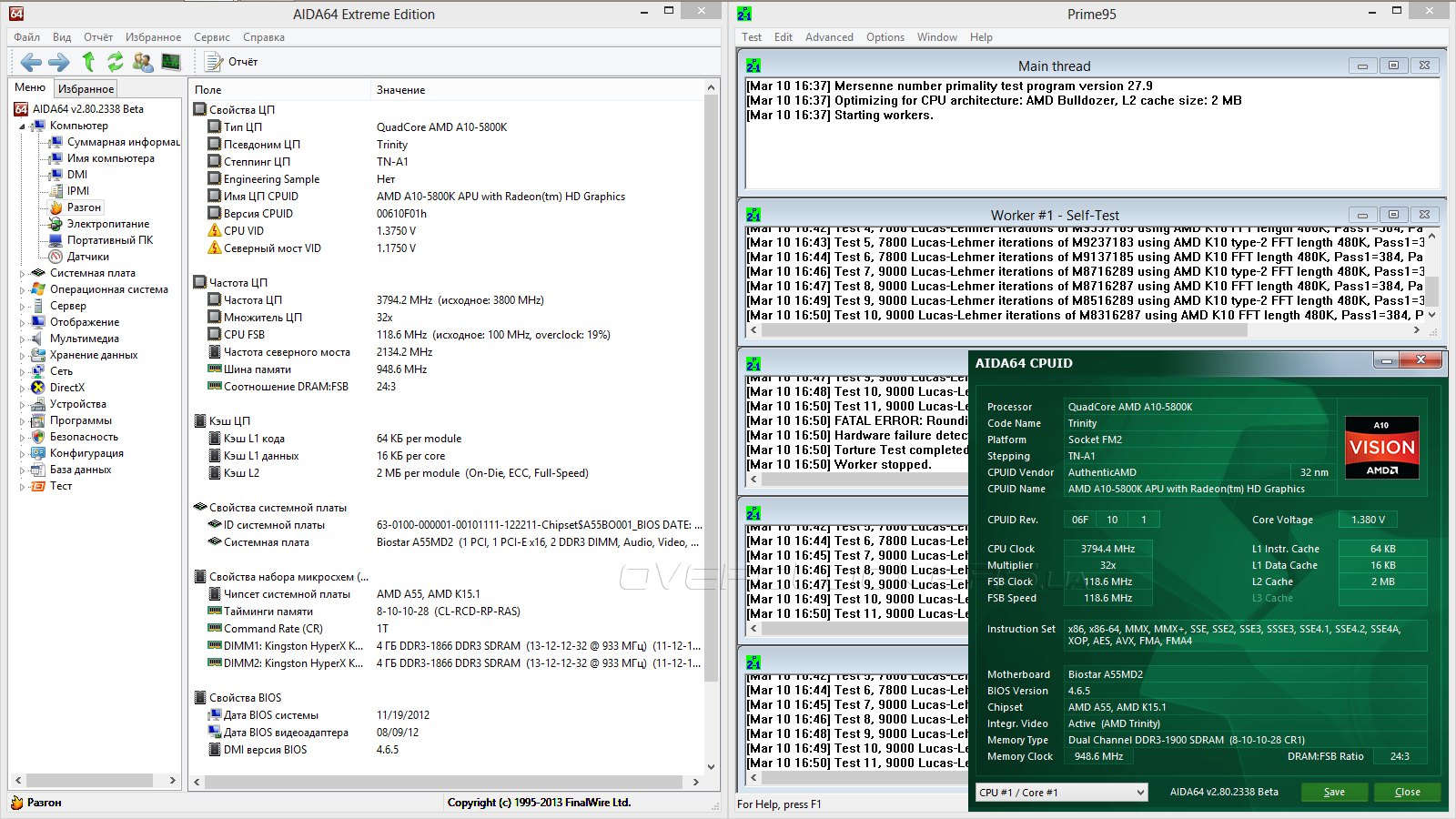

Перейдем же к разгону. Отталкиваясь от возможностей нашего экземпляра A10-5800K и принимая в внимание факт невозможности увеличения напряжения на NB, мы рассчитывали покорить частоту в 117 МГц. Обусловлена она выставляемым значением на мосте в 1,17 В, которое достигается переводом режима PWM NB Load Line Control в положение disabled. Все прочие выставляемые значения приводили либо к существенному падению напряжения во время нагрузки, либо же напряжение было заниженным даже в момент простоя (опираясь на показания программного мониторинга). Так или иначе, при выставленном в UEFI значении 117 МГц реальное значение составило 118,5 МГц. В таком состоянии система была нестабильна.

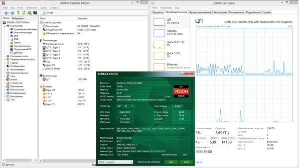

Пришлось понизить частоту до 116 МГц в UEFI. В таком положении реальная частота составила 116,5 МГц, а система наконец-то сохраняла стабильность.
Уже привычно напряжение на APU в простое понижается, а частота — нет.
Интересно, что в последней версии программного комплекса AIDA64 нет возможности мониторинга температуры процессора, очевидно — таковая возможность попросту не реализована на самой плате.

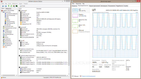

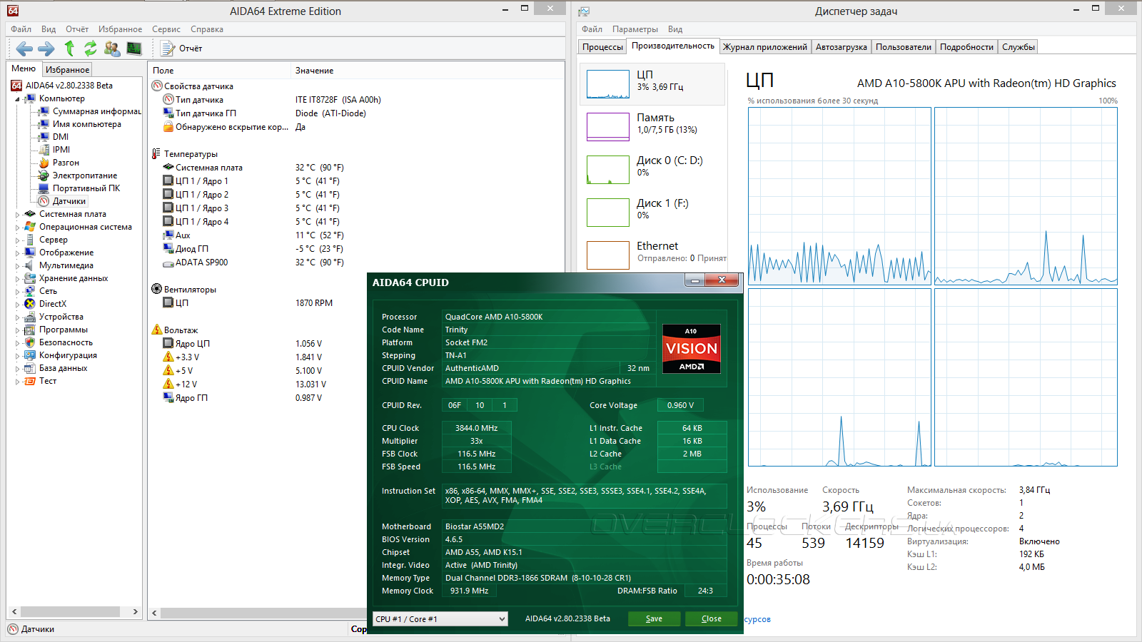

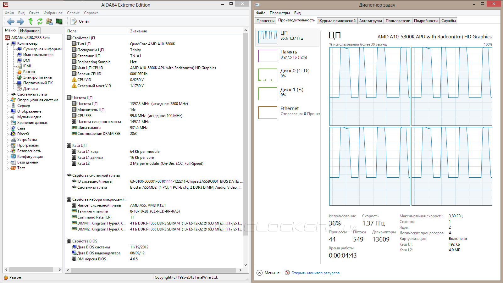

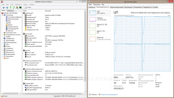

Теперь перейдем к самой интересной части — разгону процессора. Известно, что наш экземпляр имеет рабочую границу, которая составляет 4500 МГц. И нет ничего удивительного, что мы без проблем смогли загрузиться в среду ОС при использовании сегодняшней испытуемой. Но о какой-либо стабильности в тестах речь не идёт, после двух-трёх минут под нагрузкой частота процессора опускалась до 1400 МГц. Попытки варьировать с напряжением или даже с итоговой частотой ни к чему не приводили — плата вела себя по-прежнему нестабильно. И, кажется, ясно, что всему виной её ограниченная силовая подсистема питания.

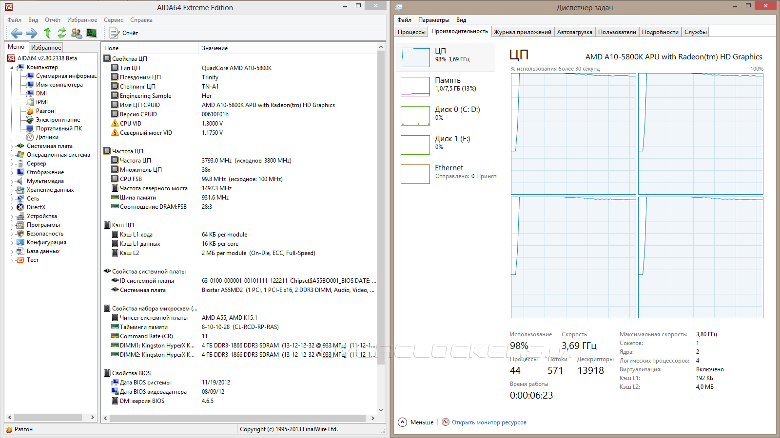

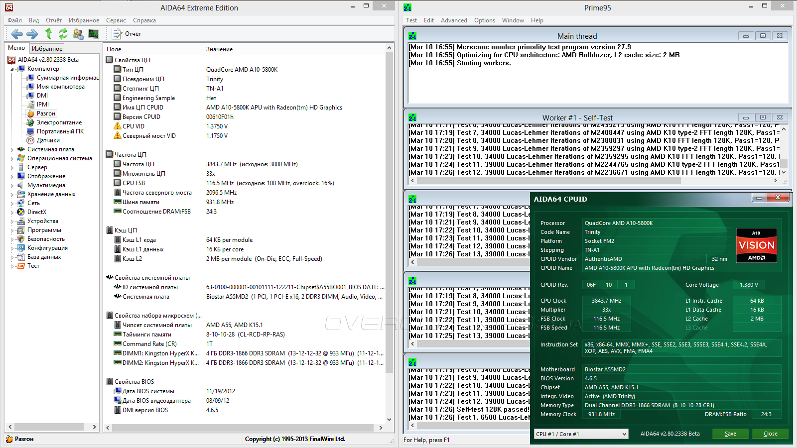

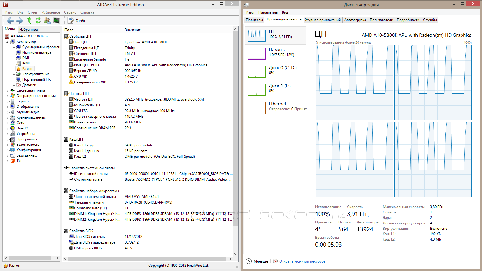

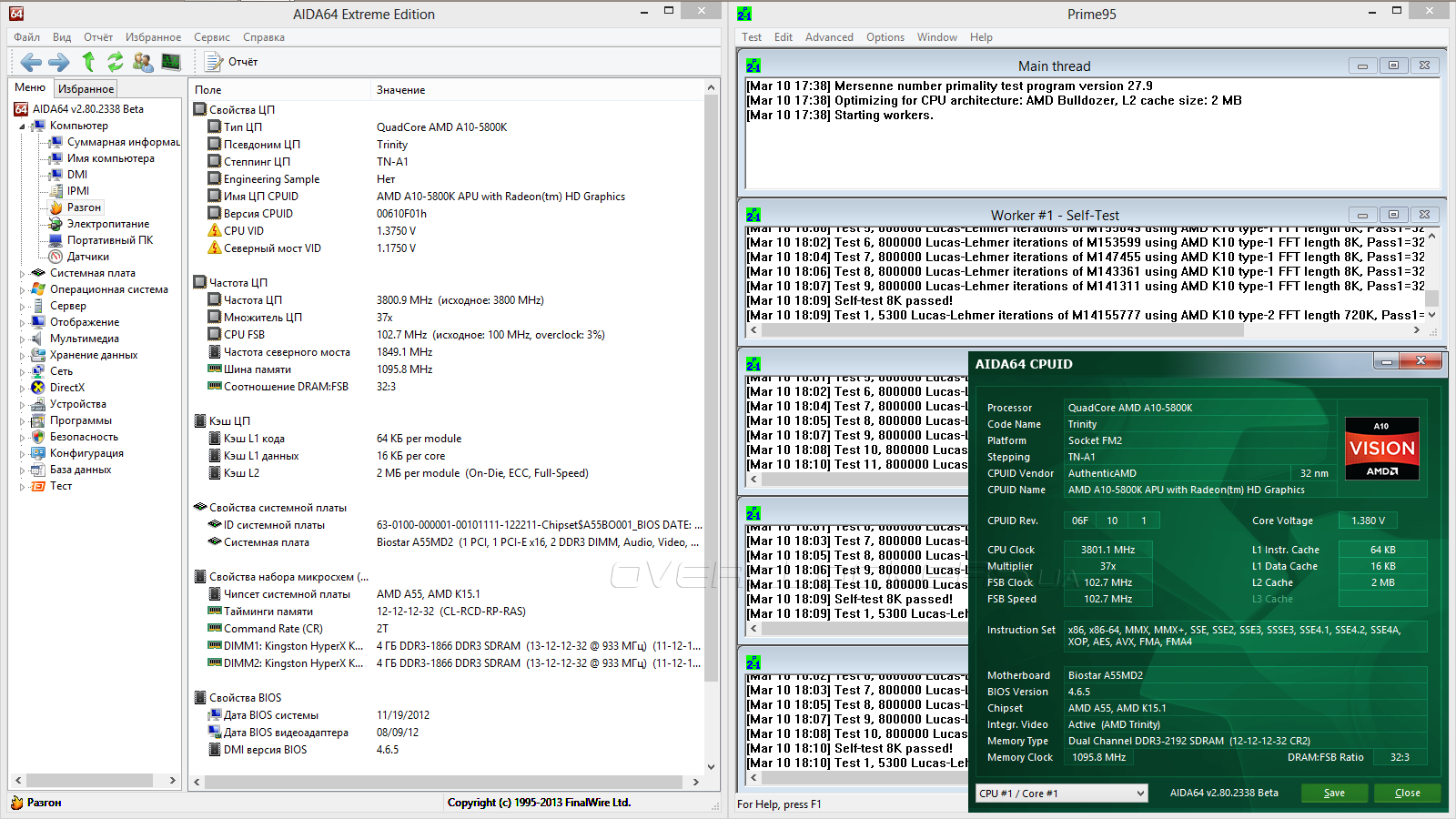

Для проведения эксперимента о подтверждении наших догадок мы перевели процессор в свой штатный режим работы и запустили тест на стабильность — Prime95 в режиме In-place large FFTs. Кроме того, был отключен обдув силовых элементов. Результаты не заставили себя долго ждать.
Плата не справляется с нравом A10-5800K даже в его штатном режиме работы! Включается термотроттлинг. Впрочем отрадно, что происходит реакция, которая не позволяет довести эксперименты до печального конца. Однако выходит, что декларация поддержки продуктом такого APU чисто «бумажная». Включение обдува приводит к нормализации работы и правильному прохождению тестирования.
На скриншоте видно, как поначалу даже работает Turbo Core. Понятно, что температура элементов даже при штатной частоте процессора оказывается запредельной, поэтому речь о каком бы то ни было разгоне вообще не идёт.

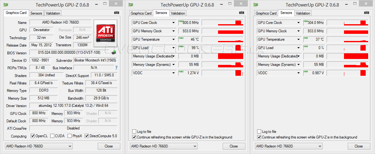

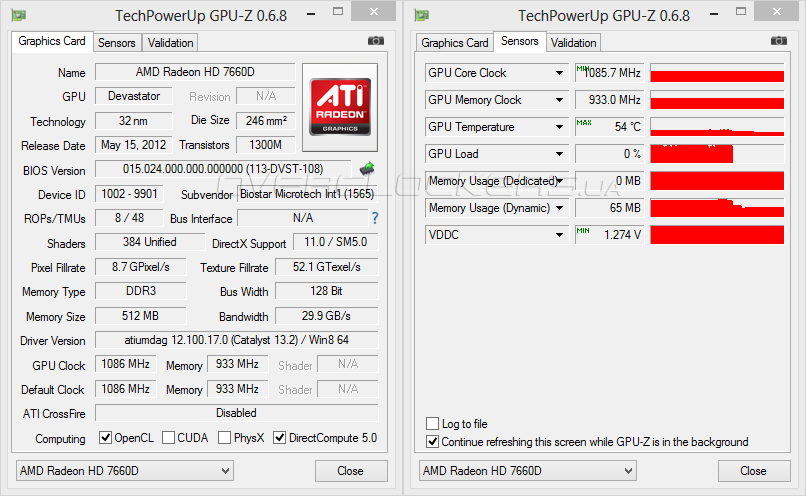

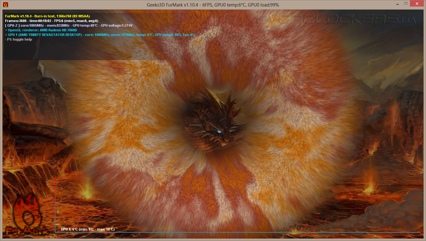

Давайте посмотрим на способности платы по разгону видеоядра. Признаться, здесь плата нас порадовала, потому как без какого-либо повышения напряжения, итоговая частота составила 1086 МГц.
При этом частота и напряжение в простое не понижались.
При штатных же частотах их понижение происходит, как положено.

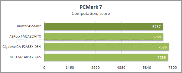

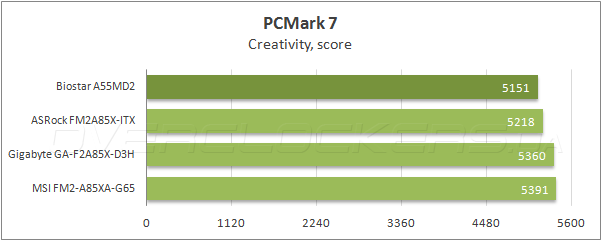

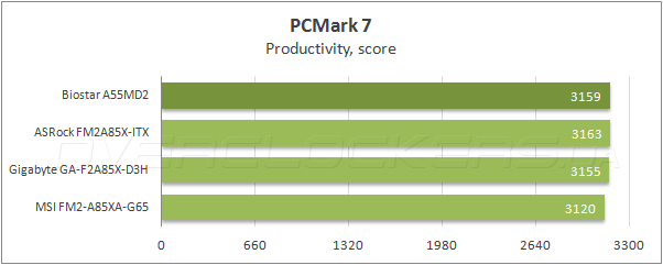

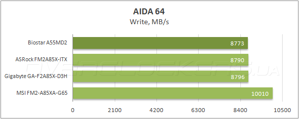

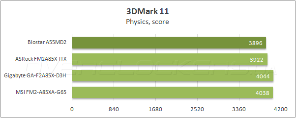

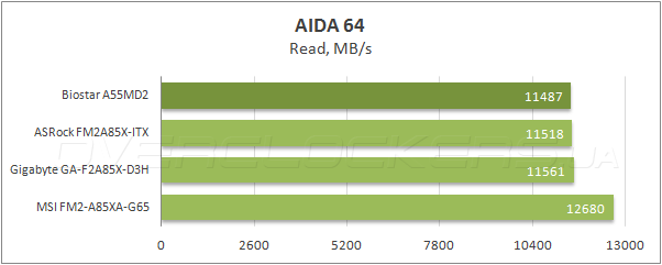

Производительность Biostar A55MD2 в синтетике находится на одном уровне с типичными представителями более старшей платформы — A85X.

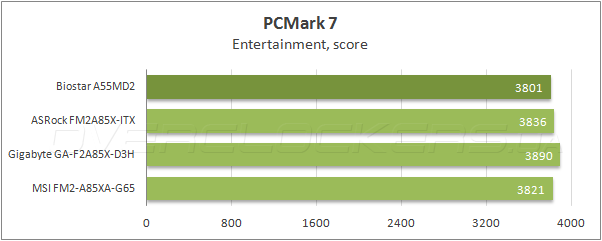

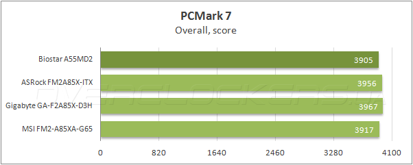

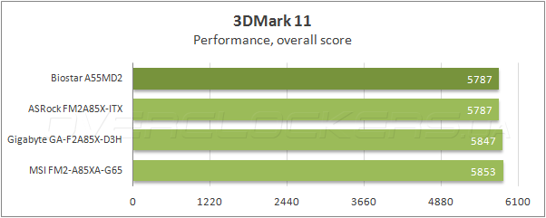

Результаты выступления нашей испытуемой в продуктах компании Futuremark также не становятся для неё унизительными.

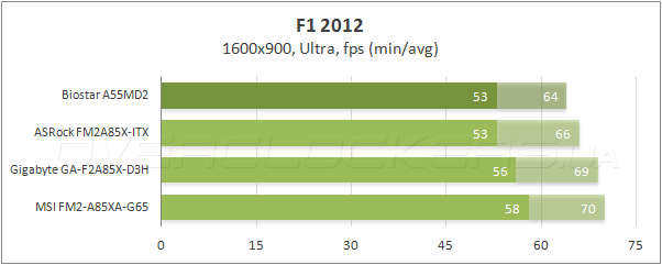

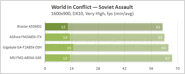

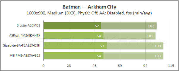

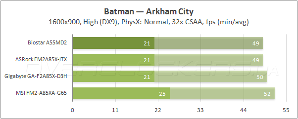

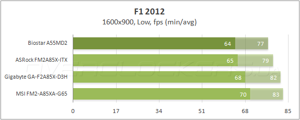

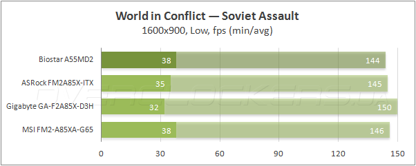

В игровых приложениях производительность продукта оказывается самой низкой, но назвать их провальными никак нельзя — преимущество конкурентов около 5%.

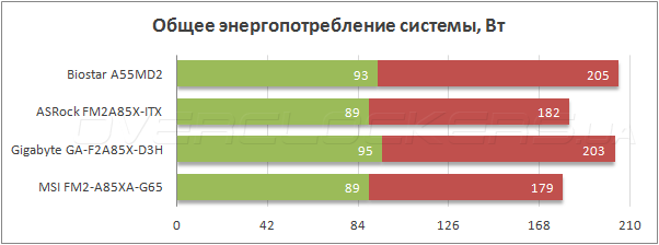

Замеры выполнялись после прохождения всех прочих тестов в «устоявшемся» режиме компьютера при помощи прибора Luxeon AVS-5A. Методика заключалась в фиксации средневзвешенного значения потребления тестового стенда «от розетки» во время прохождения теста Prime95 с применением профиля In-place large FFTs а также при простое компьютера после завершения теста.
Выходящий за грань разумного тепловой режим элементов питания APU наложил серьезный отпечаток на общее потребление системы, особенно — во время нагрузки.
