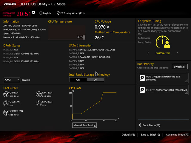

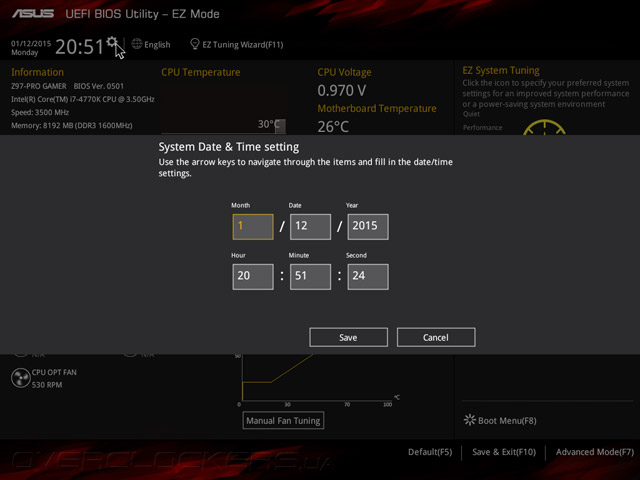

В основе прошивки ASUS Z97-Pro Gamer лежит управляющий микрокод UEFI разработки компании AMI. Интерфейс меню настройки имеет два режима: упрощенный EZ Mode и продвинутый Advanced Mode. В первом случае пользователям доступны лишь самые основные опции, такие как отображение режима работы основных компонентов, вывод показаний системного мониторинга, установка даты и времени, управление работой вентиляторов, активация профилей X.M.P. для модулей ОЗУ, а также выбор порядка инициализации загрузочных устройств.

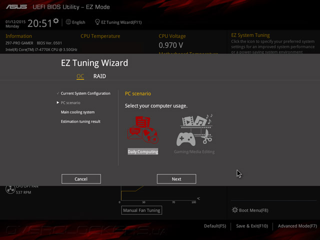

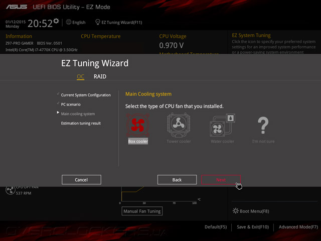

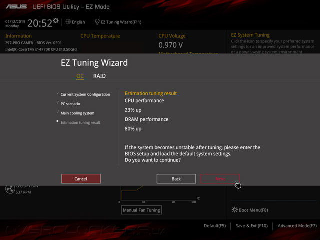

В подборе оптимальных параметров быстродействия поможет функция EZ Tuning Wizard, которая позволяет разогнать центральный процессор в зависимости от сценария использования ПК и типа системы охлаждения.

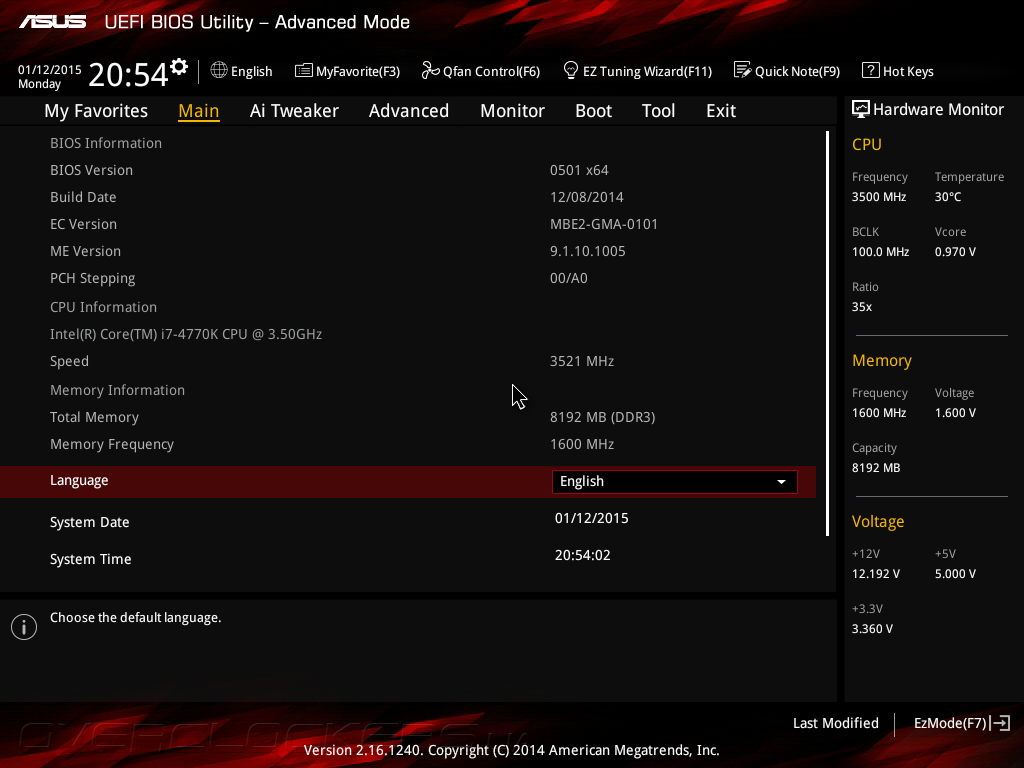

Функциональности EZ Mode достаточно для первоначальной настройки системной платы, но для полного контроля над «материнкой», в том числе серьезного оверклокинга, опытным пользователям пригодится расширенный режим. После переключения в Advanced Mode по умолчанию открывается вкладка Main, на которой выводятся подробные сведения об управляющем микрокоде, общая информация о подсистеме ОЗУ и центральном процессоре, а также задаются дата, время и язык интерфейса. В правой части окна отображается информационная панель, на которой демонстрируются показатели режима работы процессора и модулей памяти, а также напряжения питания на шинах +3,3 В, +5 В и +12 В.

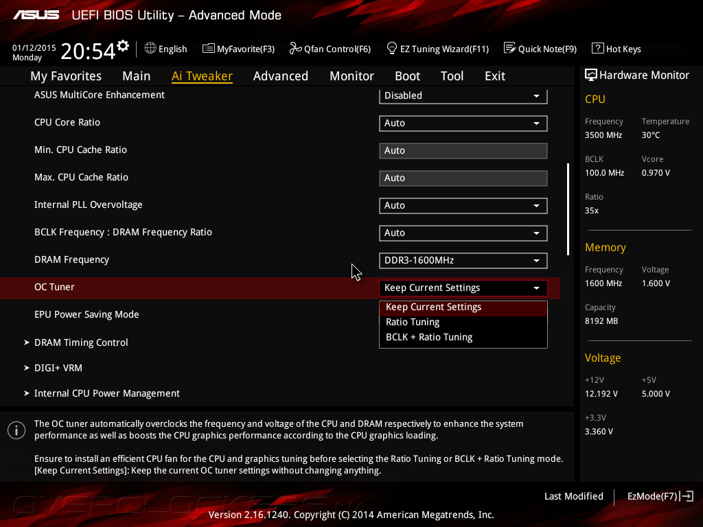

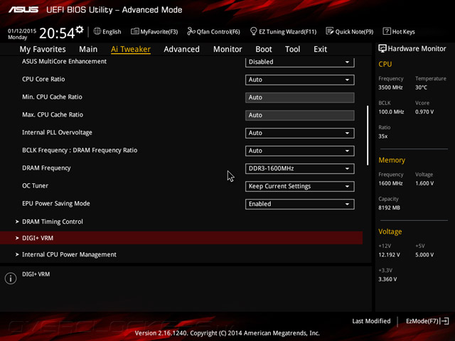

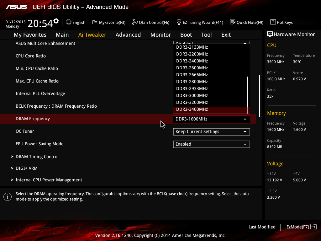

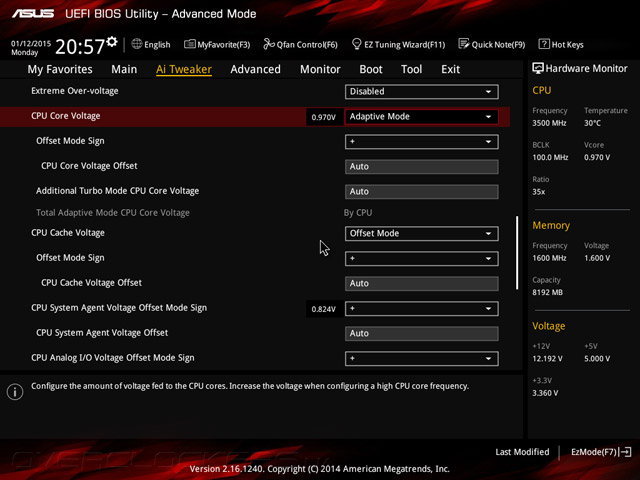

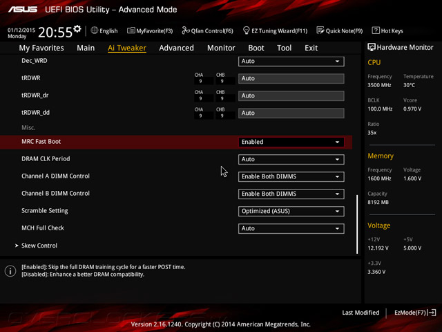

Все настройки, связанные с разгоном, находятся в разделе Ai Tweaker. Именно здесь задается базовая частота, регулируются множители вычислительных ядер и Uncore-части центрального процессора, и включается опция ASUS MultiCore Enhancement, повышающая быстродействие в однопоточных приложениях. Кроме того, пользователи могут управлять параметром CPU Strap, который дает возможность увеличивать BCLK до 125 МГц, 167 МГц и более, включать опцию Iternal PLL Overvoltage, повышающую разгонный потенциал, а также задавать тактовую частоту подсистемы ОЗУ и активировать фирменную технологию энергосбережение EPU Power Saving Mode.
В дополнение к мастеру оптимизации быстродействия EZ Tuning Wizard прошивка новинки предлагает опцию OC Tuner, также предназначенную для автоматического разгона, эффективность которой будет оценена во время практического знакомства с материнской платой.

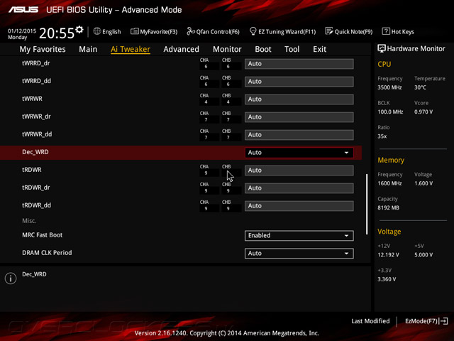

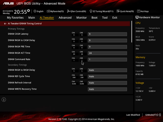

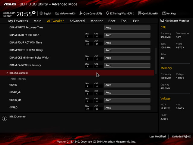

Для модулей оперативной памяти пользователи могут задать частоту до 3400 МГц включительно, а многочисленные настройки таймингов и других второстепенных параметров содержатся в подменю DRAM Timing Control.

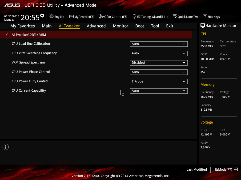

Управление цифровым преобразователем, формирующим VCCIN, сосредоточено в подразделе DIGI+ VRM. Здесь задается работа функции CPU Load-line Calibration, препятствующей падению напряжения при нагрузке, регулируется частота переключения силовых элементов и настраивается отключение неиспользуемых каналов VRM при отсутствии нагрузки. Замечу, что в отличие от моделей семейства ROG в прошивке новинки не нашлось место для настроек защиты подсистемы питания от перенапряжения, перегрева и превышения тока, а также отсутствует управление преобразователем питания подсистемы ОЗУ.

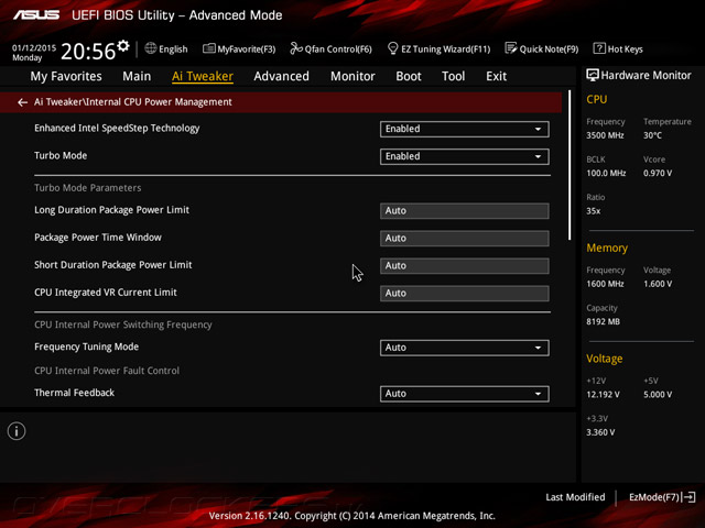

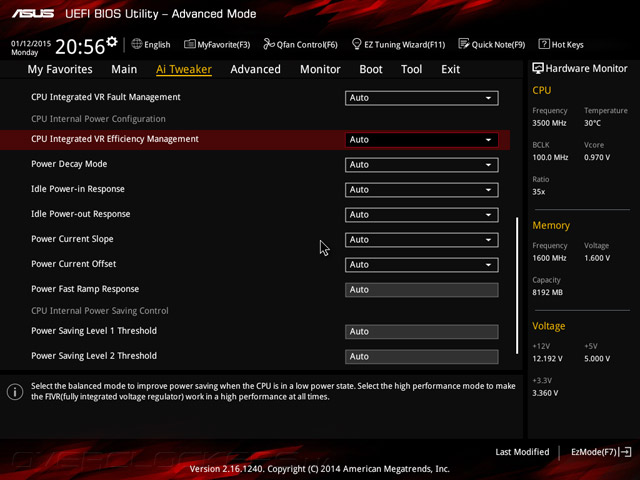

За тонкие настройки интегрированного регулятора напряжения и управление энергопотреблением центрального процессора отвечает вкладка CPU Power Management. Помимо прочего здесь включаются технологии Intel EIST, Turbo Boost и задаются лимиты потребляемой мощности CPU.

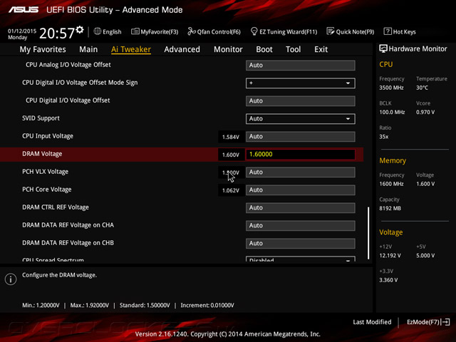

Прошивка предлагает полный набор инструментов для управления напряжениями на всех основных компонентах материнской платы. Опция Extreme Overvoltage служит для снятия ограничений по питанию при экстремальном разгоне, так что при повседневной эксплуатации рекомендуется оставить ее в значении Disable.
Перечень напряжений, их диапазоны и шаги изменения приведены в следующей таблице:
| Параметр | Диапазон напряжений, В | Шаг, В |
| CPU Core Voltage Override | 0,001–1,92 | 0,001 |
| CPU Cache Voltage Override | 0,001–1,92 | 0,001 |
| CPU System Agent Voltage Offset | –0,999…+0,999 | 0,001 |
| CPU Analog I/O Voltage Offset | –0,999…+0,999 | 0,001 |
| CPU Digital I/O Voltage Offset | –0,999…+0,999 | 0,001 |
| CPU Input Voltage | 0,8–2,7 | 0,01 |
| DRAM Voltage | 1,2–1,92 | 0,005 |
| PCH Core Voltage | 0,7–1,8 | 0,00625 |
| PCH VLX Voltage | 1,2–2,0 | 0,00625 |

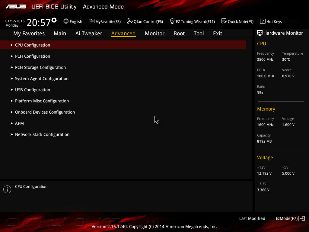

Обширный раздел Advanced служит для настройки функций расширения материнской платы.

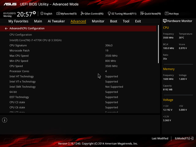

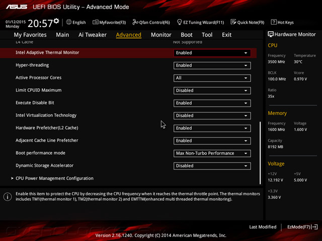

Вкладка CPU Configuration предназначена для вывода подробных сведений о центральном процессоре, управления некоторыми его специфическими функциями, а также тонкой настройки функций энергосбережения.

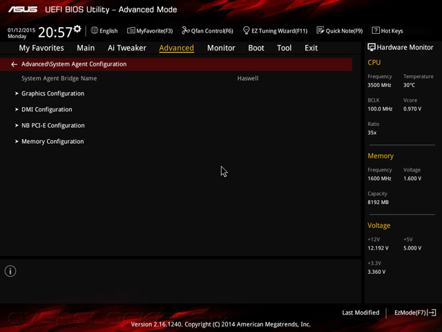

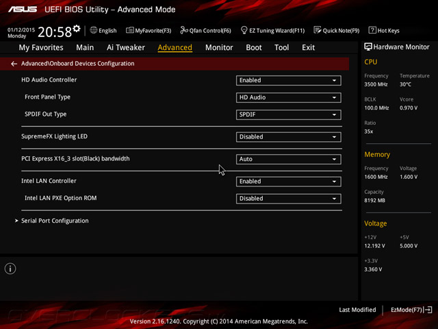

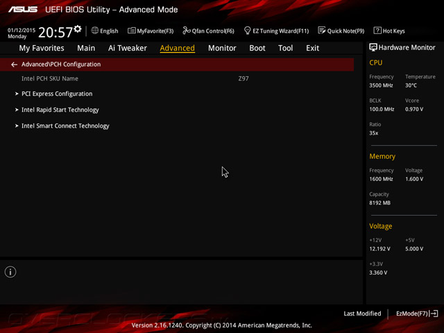

Режим работы микросхемы системной логики задается в подменю PCH Configuration, управление встроенным северным мостом находится в подразделе System Agent Configuration, а за настройку работы немногочисленных дополненных контроллеров отвечает вкладка Onboard Device Configuration.

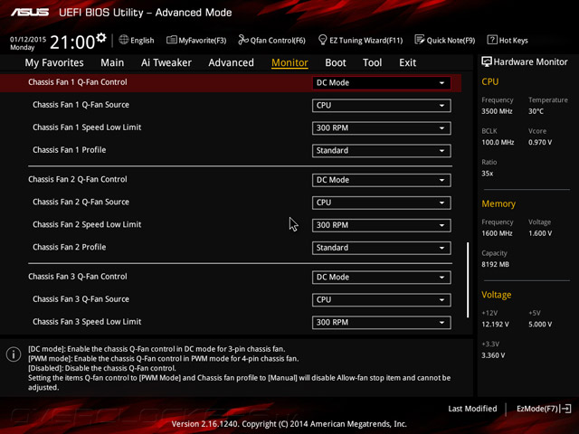

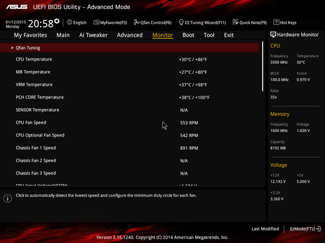

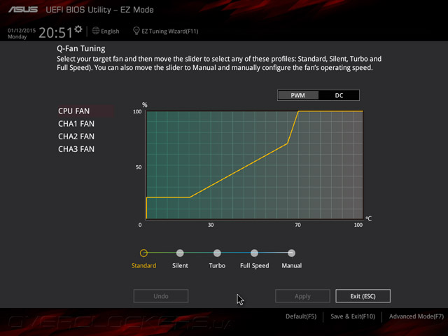

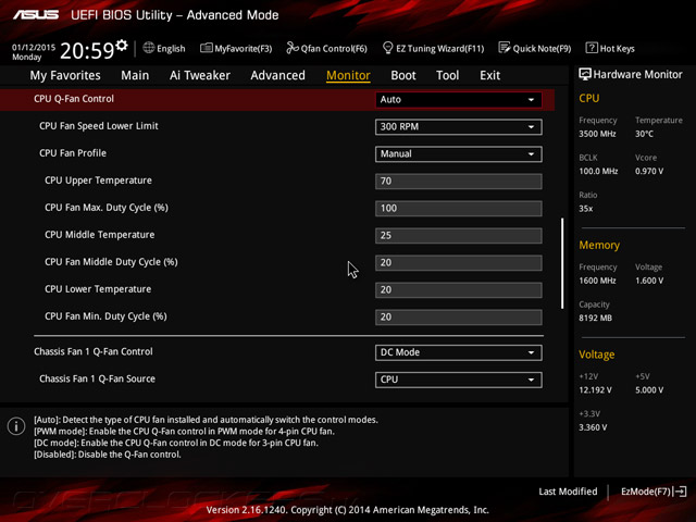

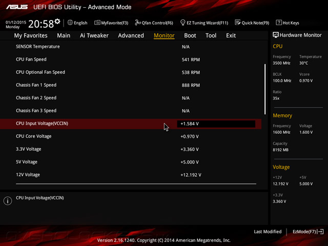

Для вывода показаний системного мониторинга и настройки режимом работы вентиляторов служит раздел Monitor. Здесь отображаются значения температур с четырех встроенных и одного внешнего сенсора, скорости вращения пяти «карлсонов», а также напряжения питания на процессоре и основных шинах питания.
Для управления крыльчатками охладителей пользователи могут выбрать один из трех предустановленных профилей либо задать ручной режим, привязав скорости вращения к показаниям температурных датчиков.

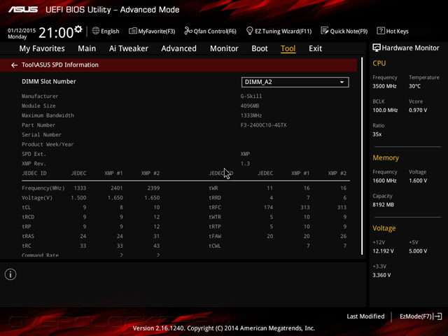

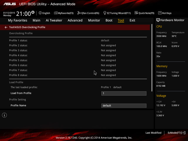

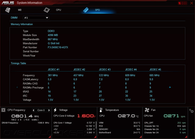

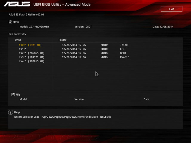

Из дополнительных инструментов, которыми располагает прошивка новинки, следует отметить утилиту обновления управляющего микрокода EZ Flash 2, функцию Overclocking Profile, которая позволяет сохранить до восьми профилей с настройками UEFI, а также подпрограмму ASUS SPD Information, предназначенную для отображения подробных сведений о параметрах подсистемы ОЗУ.

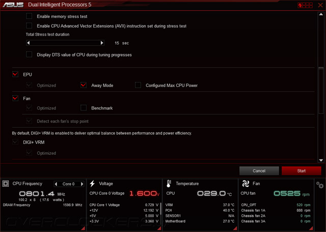

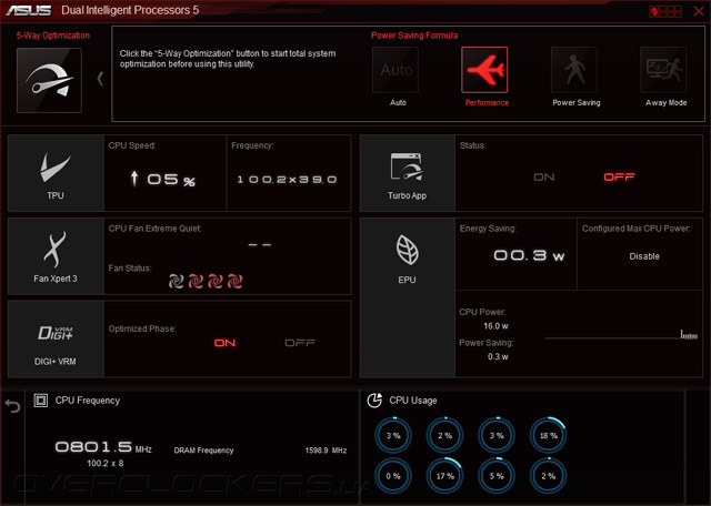

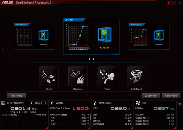

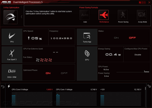

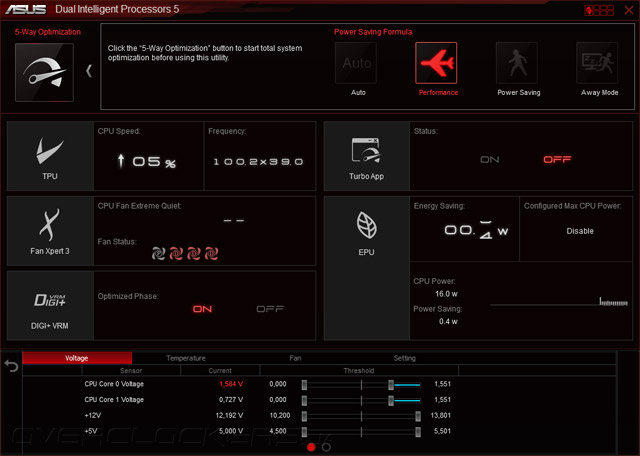

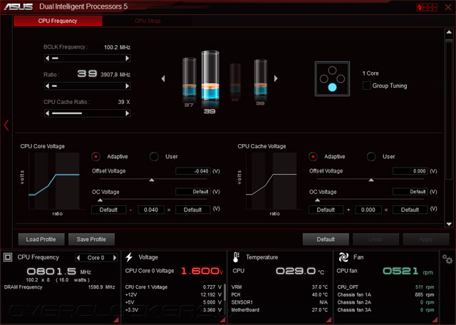

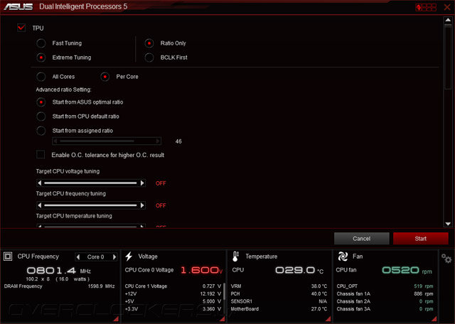

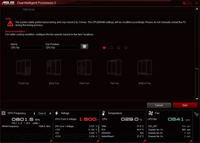

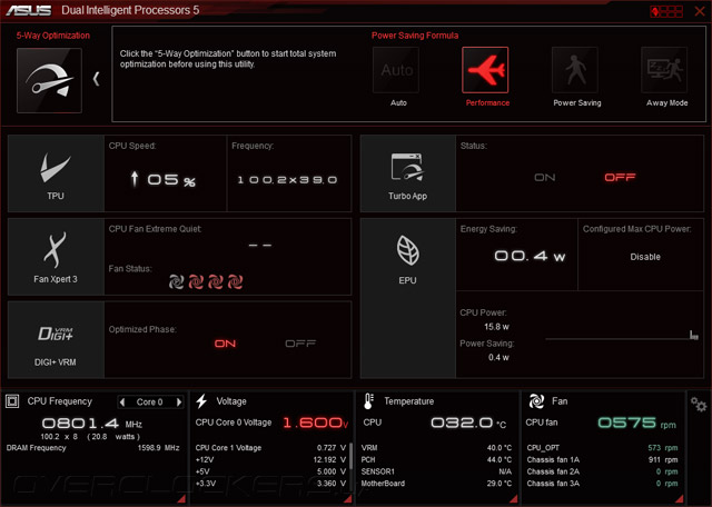

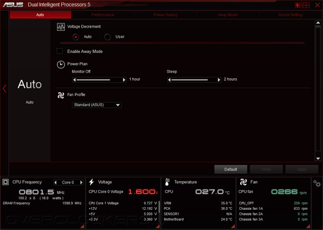

Вместе с материнской платой поставляется набор разнообразного ПО. Центральное место занимает программа ASUS Ai Suite 3, в состав которой входит утилита Dual Intelligent Processor 5, предназначенная для разгона, системного мониторинга и управления работой вентиляторов. В нижней части окна программы находится информационная панель, на которой отображаются показания аппаратных сенсоров, а нажатием по группе датчиков можно отследить динамику изменения значений. Кроме того, здесь задаются пределы, по достижению которых срабатывает сигнализация.
Интерфейс Ai Suite 3 состоит из отдельных модулей, каждый из которых выполняет ту или иную функцию. Например, 5-Way Optimisation служит для автоматического повышения быстродействия, подбора оптимальных параметров энергопотребления и функционирования системы охлаждения, а также тестирования новых настроек.

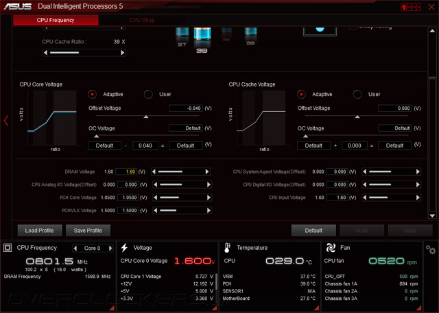

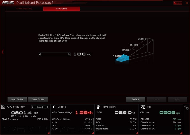

Для ручного управления параметрами быстродействия служит программный модуль TPU. Он позволяет регулировать базовую частоту, задавать коэффициенты умножения вычислительных ядер и процессорного кэша 3-го уровня, устанавливать напряжения на всех основных узлах системной платы и управлять параметром CPU Strap.

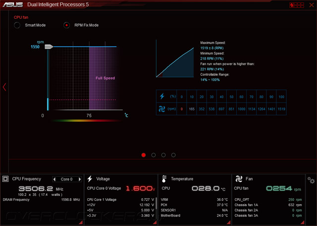

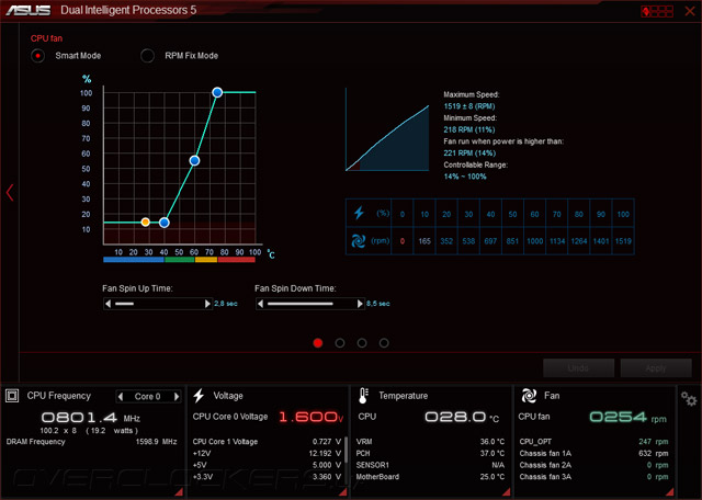

Функции регулировки вентиляторов возложены на подпрограмму Fan Xpert 3, с помощью которой пользователи могут определить местоположение каждого «карлсона» и выполнить его калибровку, после чего либо установить один из четырех предустановленных профилей, либо выбрать один из двух способов ручного управления: задать частоту вращения крыльчаток в явном виде или привязать режим работы охладителей к показаниям температурных датчиков.

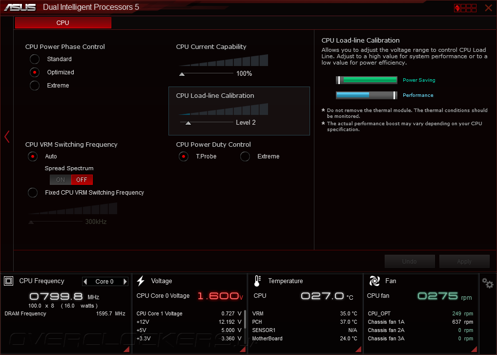

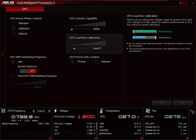

Для настройки цифровой подсистемы питания служит модуль DIGI+ VRM, который отвечает за регулировку частоты переключения силовых элементов, отключение неиспользуемых фаз VRM в простое и управление опцией CPU Load-line Calibration.

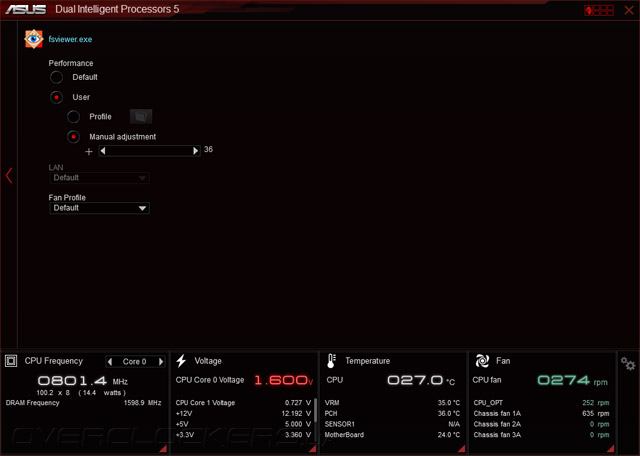

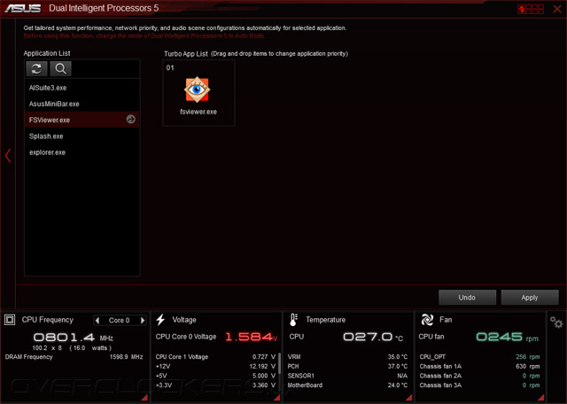

Подпрограмма Dual Intelligent Processor 5 позволяет воспользоваться функцией Turbo App, позволяющей задать уровень быстродействия для каждого запускаемого приложения, а также выбрать оптимальный профиль работы системы охлаждения.

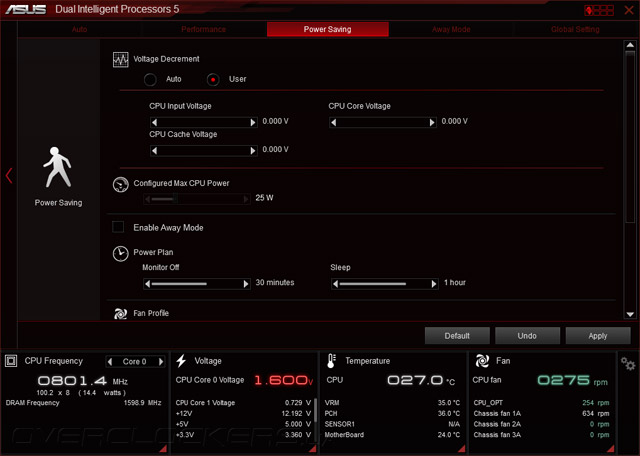

Наконец, в состав программного комплекса входит утилита EPU, которая предназначена для управления дополнительными функциями энергосбережения. С ее помощью можно снизить подаваемое на процессор напряжение, ограничить TDP и задать параметры спящего режима.

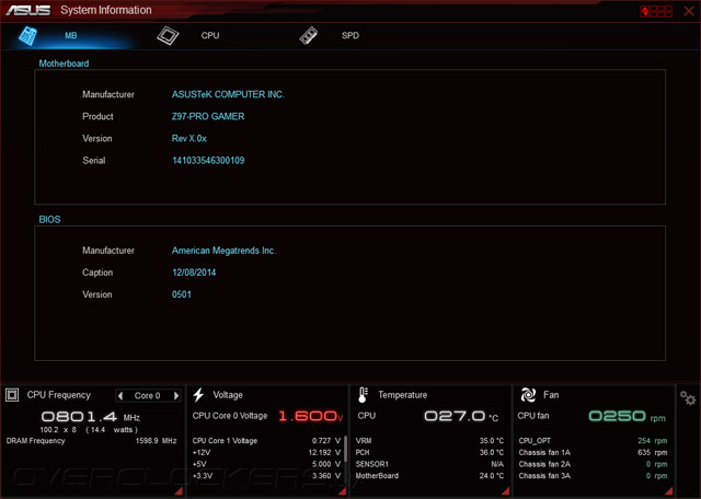

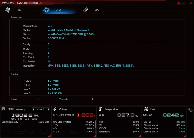

Помимо Dual Intelligent Processor 5 в состав Ai Suite 3 входит программа System Information, предназначенная для получения подробной информации о материнской плате, а также установленных модулях ОЗУ и центральном процессоре.

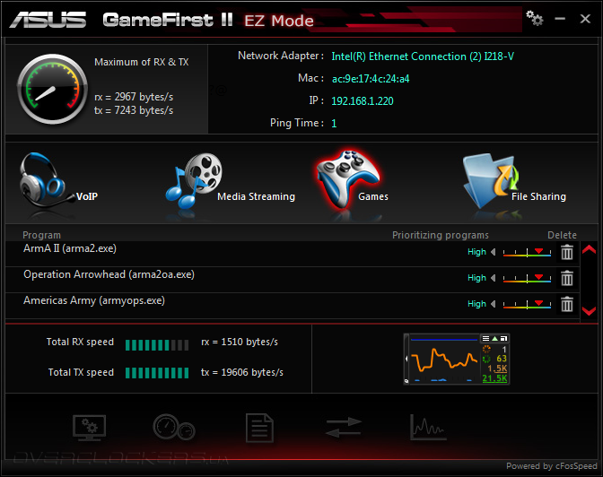

Для управления полосой пропускания сетевого соединения материнская плата комплектуется утилитой GameFirst II, в основе которой лежит программный продукт cFosSpeed разработки cFos Software GmbH. С его помощью пользователи могут настраивать приоритеты доступа приложений в Интернет, тем самым достигая наименьших задержек при отправке сетевых пакетов, генерируемых онлайн-видеоиграми. Утилита предлагает четыре встроенных профиля, которые содержат предустановки для большинства популярных приложений, однако, пользователи имеют возможность вручную изменять настройки приоритетов.
