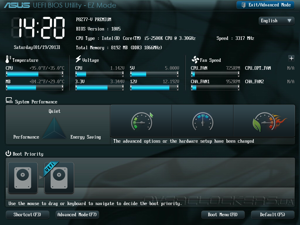

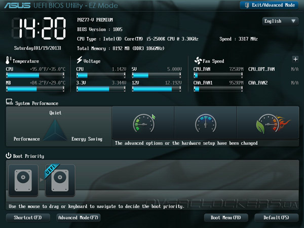

В качестве прошивки материнская плата P8Z77-V Premium использует Unified EFI, в основе которого лежит микрокод AMI. Как и у других продуктов ASUS, меню настройки новинки имеет интуитивно понятный и удобный графический интерфейс, отличительной чертой которого является наличие режима быстрой настройки EZ Mode. В нем выводится краткая системная информация, отображаются показания аппаратного мониторинга, а у пользователей есть возможность выбора профиля быстродействия и задания порядка инициализации загрузочных устройств.

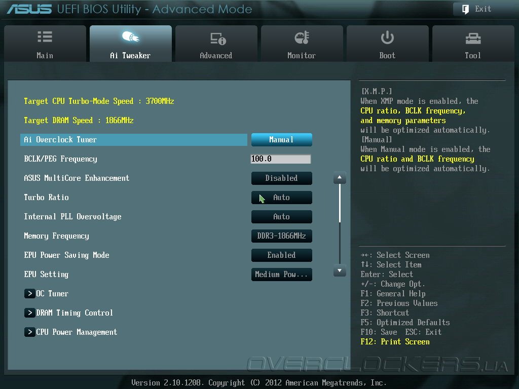

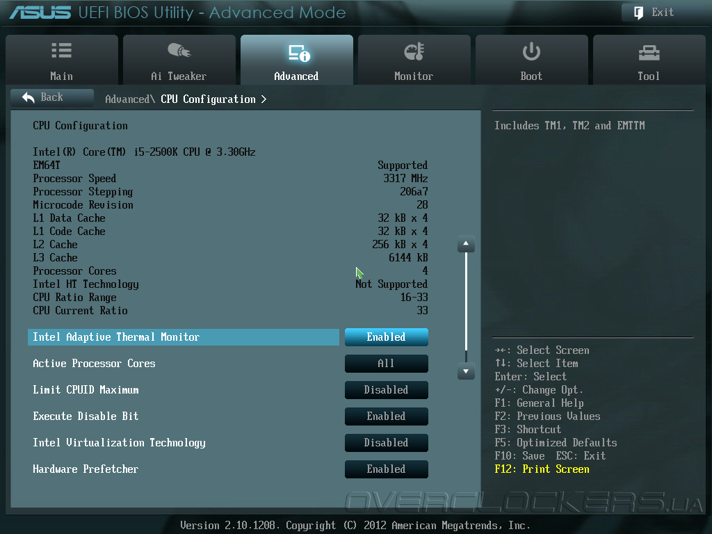

Режим EZ Mode полезен, но для изменения всех основных настроек придется воспользоваться Advanced Mode. Параметры разгона и опции быстродействия сосредоточены во вкладке Advanced, где пользователь может управлять базовой частотой и множителем процессора, технологией Intel Turbo Boost и режимом работы ОЗУ, а также многочисленными настройками цифровой подсистемы питания SMART DIGI+. Здесь же активируется функция автоматического разгона OC Tuner.

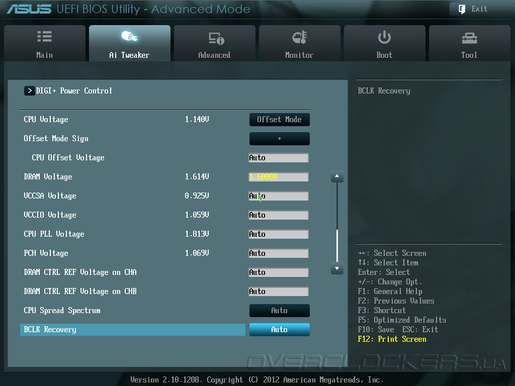

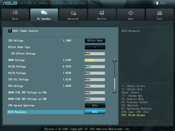

UEFI Setup новинки позволяет задавать напряжения на всех основных узлах системной платы. Для центрального процессора доступны два режима управления электропитанием: пользователь может указать желаемую величину в явном виде, или же выбрать прирост к штатному значению.
Перечень напряжений, их диапазоны и шаг изменения приведены в следующей таблице:
| Параметр | Диапазон напряжений, В | Шаг, В |
| CPU Core Voltage (manual) | 0,8—1,92 | 0,005 |
| CPU Core Voltage (offset) | 0,005—0,635 | 0,005 |
| DRAM Voltage | 1,2—1,92 | 0,005 |
| VCCSA Voltage | 0,8—1,7 | 0,00625 |
| VCCIO Voltage | 0,8—1,7 | 0,00625 |
| CPU PLL Voltage | 1,2—2,2 | 0,00625 |
| PCH Voltage | 0,8—1,7 | 0,00625 |
| DRAM CTRL REF Voltage on CHA | 0,395x—0,6300x | 0,005x |
| DRAM CTRL REF Voltage on CHB | 0,395x—0,6300x | 0,005x |
Профессиональные оверклокеры, использующие для охлаждения жидкий азот, могут расширить предел увеличения напряжений на процессоре и модулях ОЗУ до 2,3 В при помощи джампера OV_CPU/DRAM.

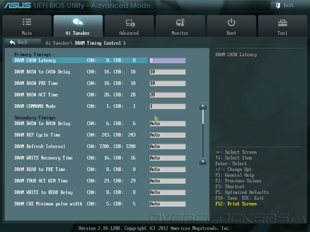

Управление таймингами оперативной памяти сосредоточено во вкладке DRAM Timing Control.

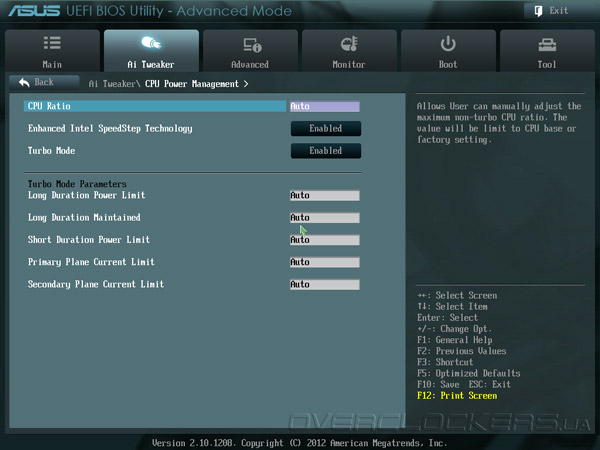

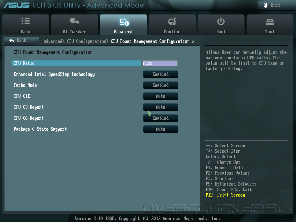

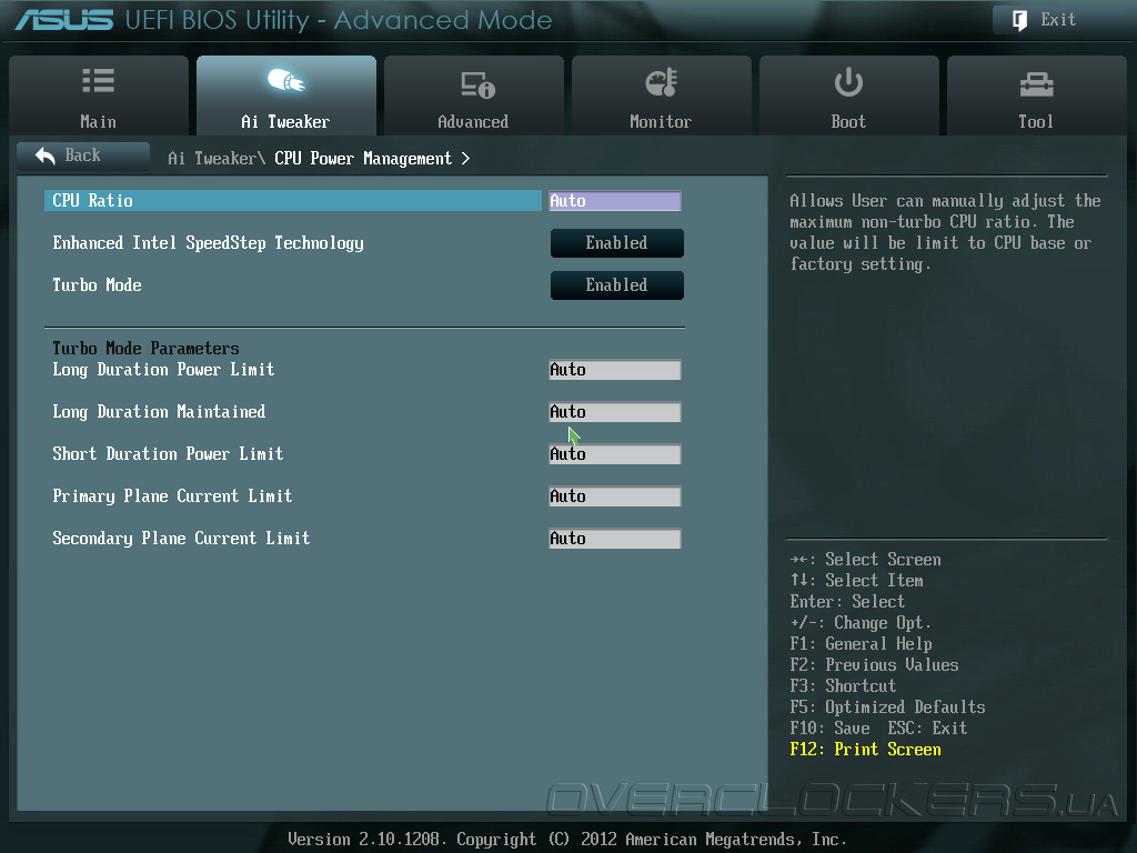

Параметры, отвечающие за работу технологии Intel Turbo Boost, содержатся в подменю CPU Power Management.

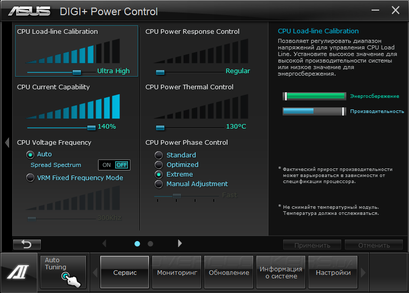

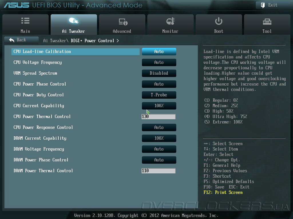

Многочисленные опции преобразователя напряжения разместились в подразделе DIGI+ Power Control. Именно здесь находится ступенчатая регулировка функции Load-line Calibration, управление частотой переключения силовых элементов, режимом отключения неиспользуемых фаз VRM, а также настройки срабатывания защиты от превышения силы тока и перегрева.

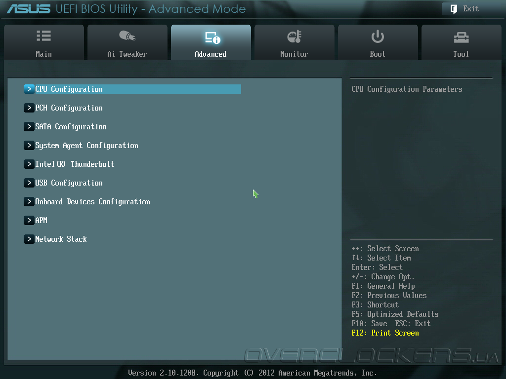

Управление функциями чипсета и возможностями расширения можно встретить в разделе Advanced.
В подменю CPU Configuration, помимо вывода подробной информации об установленном процессоре, можно активировать технологию виртуализации и аппаратную защиту от вирусов, а во вкладке CPU Power Management — настроить функции энергосбережения.

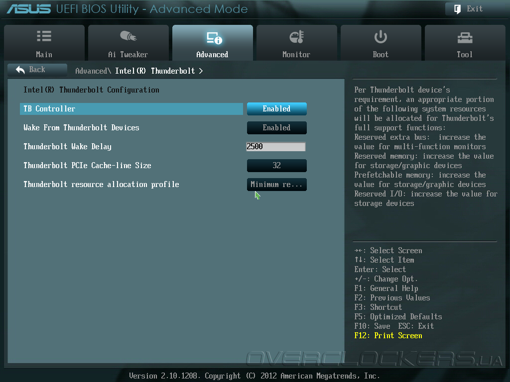

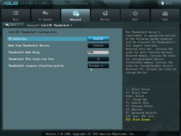

Настройки контроллера Thunderbolt находятся в одноименном подразделе Thunderbolt Configuration.

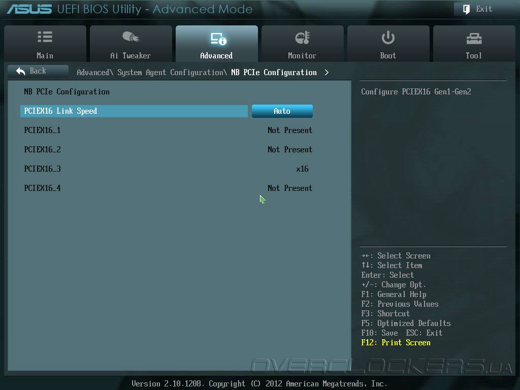

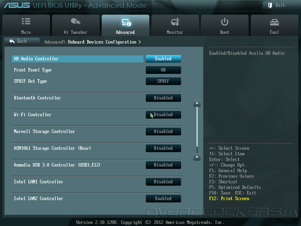

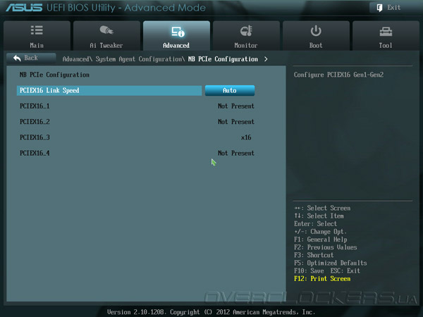

Для управления пропускной способностью и отображения текущего режима работы слотов PCI Express x16 служит вкладка NB PCIe Configuration, вложенная в меню System Agent Configuration. Управление дополнительными контроллерами осуществляется из подраздела Onboard Device Configuration.

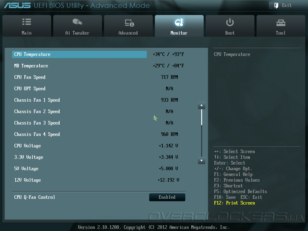

Прошивка ASUS P8Z77-V Premium обладает развитыми функциями аппаратного мониторинга, которые находятся в разделе Monitor. Здесь выводятся показания датчиков двух температур, четырех напряжений и скоростей вращения всех шести вентиляторов.

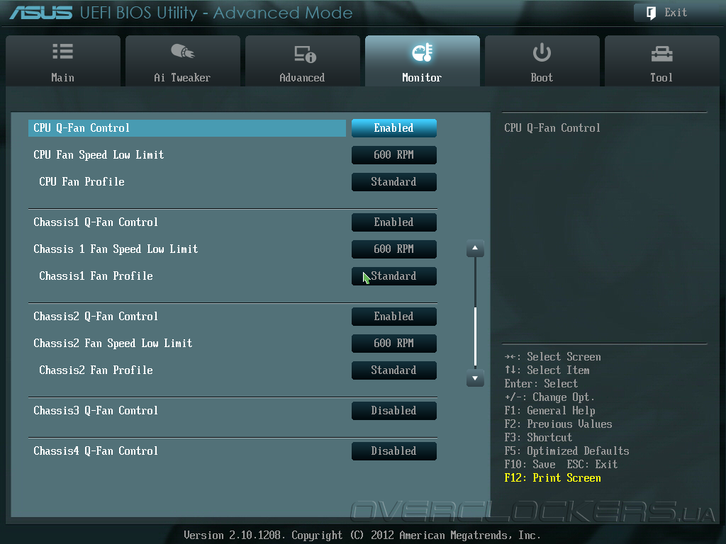

На наш взгляд, раздел системного мониторинга — не самое сильное место в прошивке новинки. Все-таки, материнская плата относится к премиум-классу, так что покупатели вправе рассчитывать на нечто большее. Зато, для каждого «карлсона» в UEFI Setup можно задать один из трех предустановленных профилей, или же настроить алгоритм самостоятельно в зависимости температуры CPU.

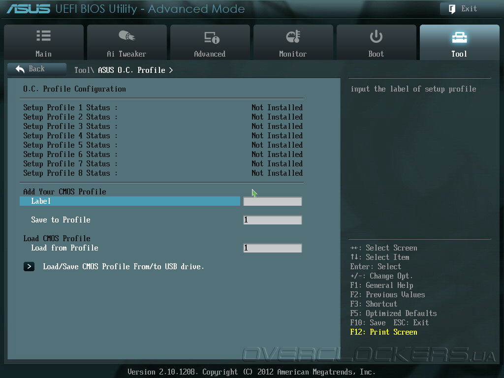

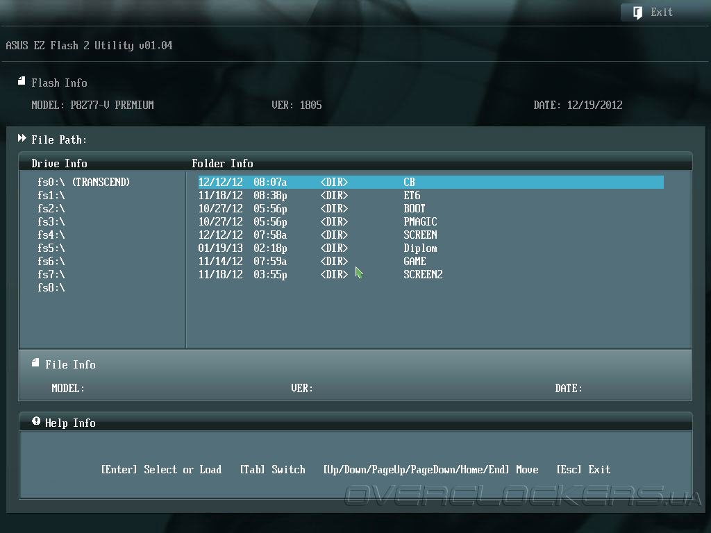

Кроме многочисленных настроек аппаратного обеспечения управляющий микрокод P8Z77-V Premium обладает рядом дополнительных возможностей, таких как встроенная подпрограмма обновления прошивки ASUS EZ Flash 2 Utility и возможность сохранения до восьми профилей настроек в подменю ASUS O.C. Profile.

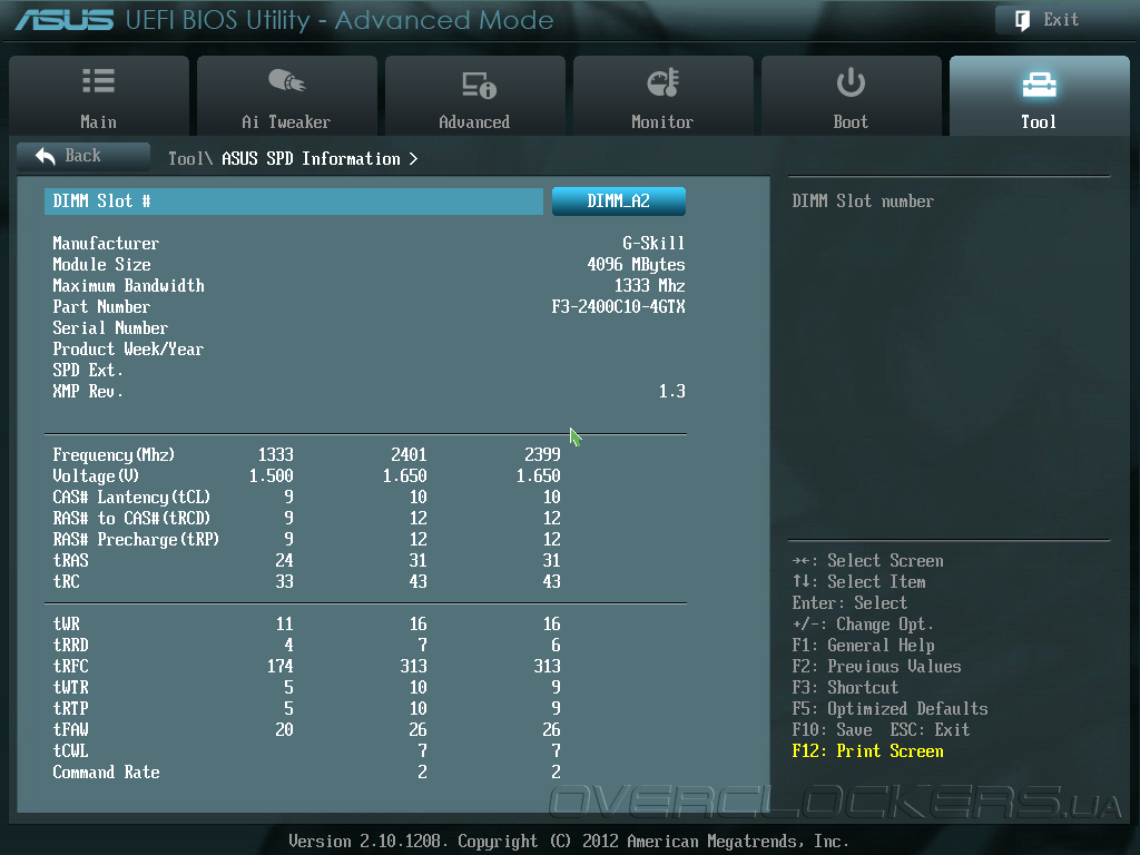

Также, обладатели скоростной оперативной памяти оценят функцию ASUS SPD Information, которая выводит подробную информацию об установленных модулей ОЗУ.

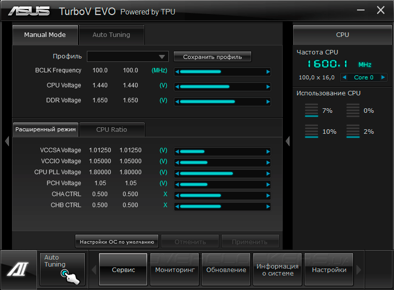

В качестве программного обеспечения в комплекте с материнской платой ASUS P8Z77-V Premium предлагается AI Suite II, который состоит из множества отдельных функциональных модулей, объединенных общим интерфейсом. Например, для управления разгоном и параметрами быстродействия служит утилита TurboV EVO, которая регулирует частоту BCLK, основные напряжения и множители центрального процессора. Также, с её помощью осуществляется автоматический разгон.

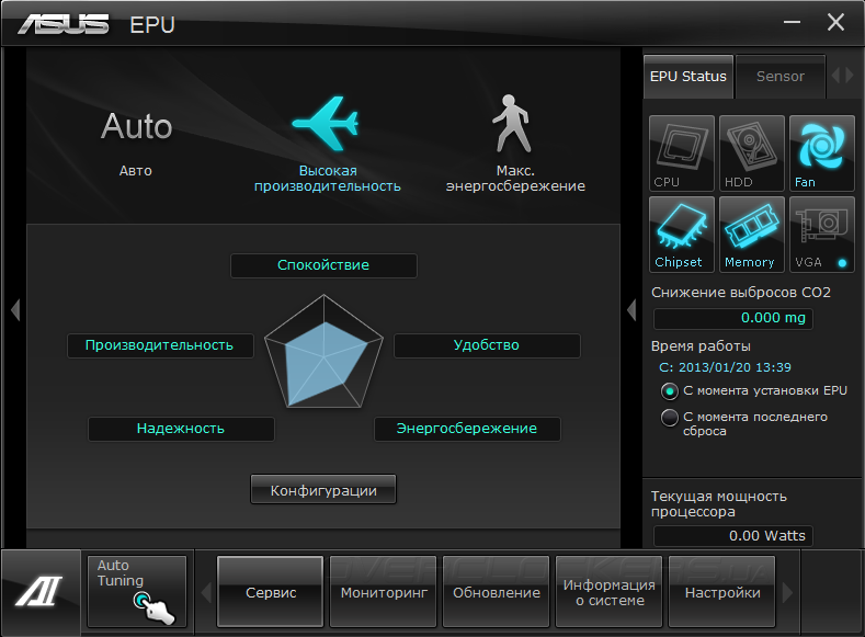

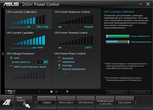

Программный модуль DIGI+ Power Control позволяет задать тонкие настройки цифровой подсистемы электропитания, в то время как EPU отвечает за управление функциями энергосбережения.

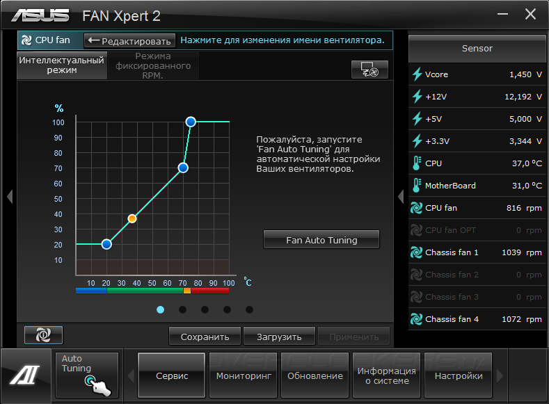

Возможности по регулировке скоростей вращения вентиляторов сосредоточены в подпрограмме FAN Expert 2.

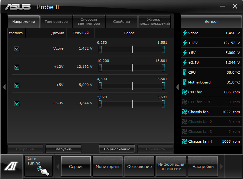

Для вывода параметров системного мониторинга служат сразу две утилиты: Probe II и Sensor Recorder. Первая отображает текущие показания датчиков и позволяет задать порог срабатывания сигнализации, а вторая — показывает динамику изменения значений в режиме реального времени.

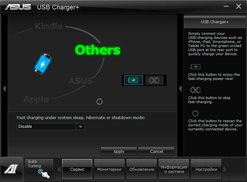

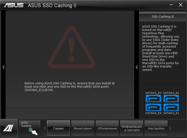

Программные модули USB Charger+ и USB 3.0 Boost позволяют ускорить зарядку гаджетов и увеличивают скорость работы внешних накопителей с интерфейсом USB. Для управления функцией интеллектуального кэширования ASUS SSD Caching II служит одноименная утилита. Жаль, что её нельзя использовать с предустановленным твердотельным накопителем.

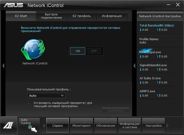

Наконец, в состав AI Suite II входят две программы, расширяющие сетевую функциональность материнской платы. Среди них Wi-Fi GO!, позволяющая при помощи WiFi Engine превратить компьютер в беспроводную точку доступа, и Network iControl, которая управляет пропускной способностью подключения к сети Интернет.
