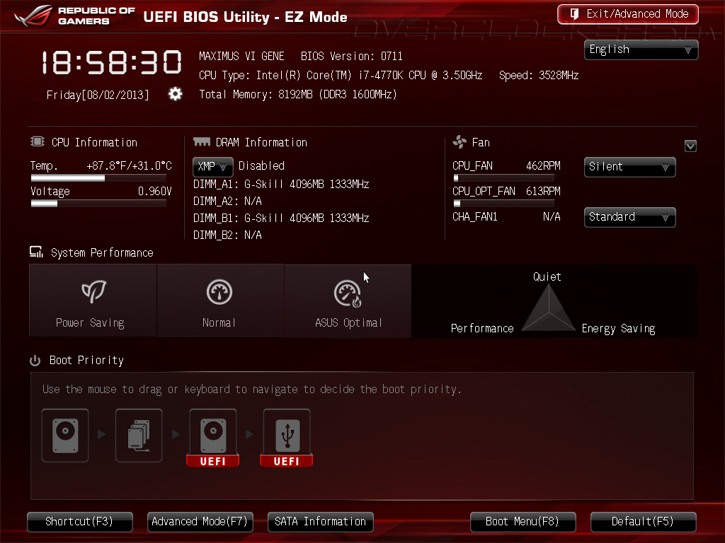

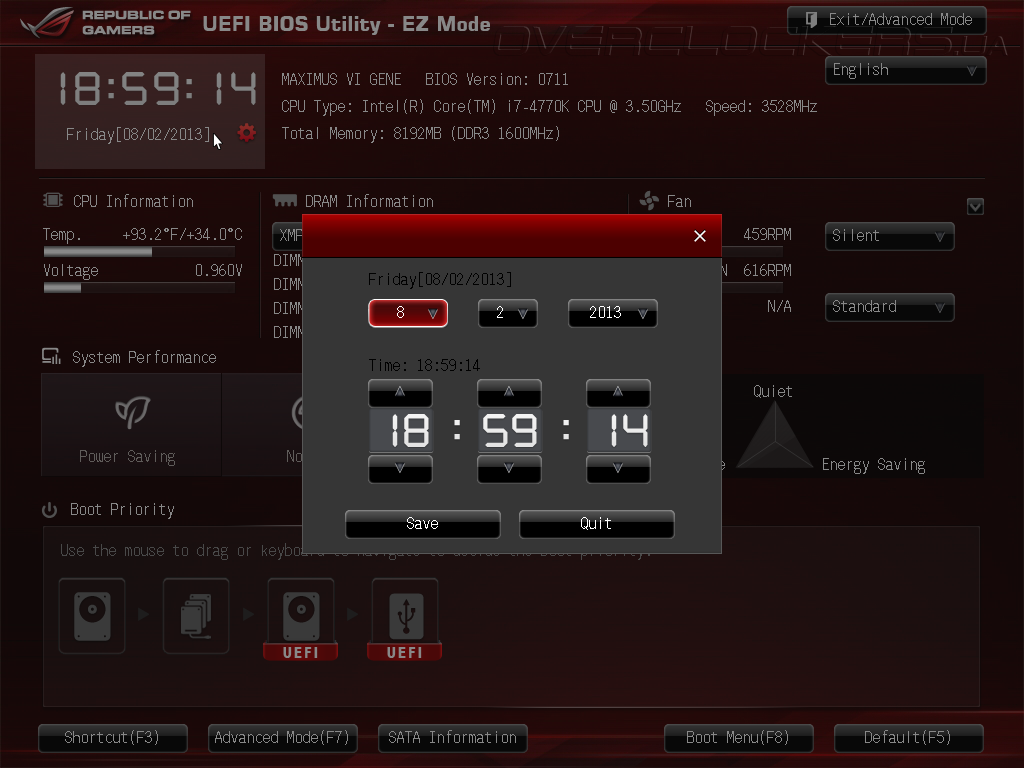

В основе прошивки Maximus VI Gene лежит управляющий микрокод производства AMI, пользовательский интерфейс которого подвергся существенным изменениям. Для настройки базовой функциональности и контроля параметров системного мониторинга предусмотрен режим EZ Mode.
В этом режиме можно регулировать быстродействие системы, включать профили Х.М.Р. для модулей ОЗУ, а также настраивать скорости вращения вентиляторов. Среди возможностей EZ Mode числится установка порядка загрузки с дисковых накопителей и выставление системных даты и времени.

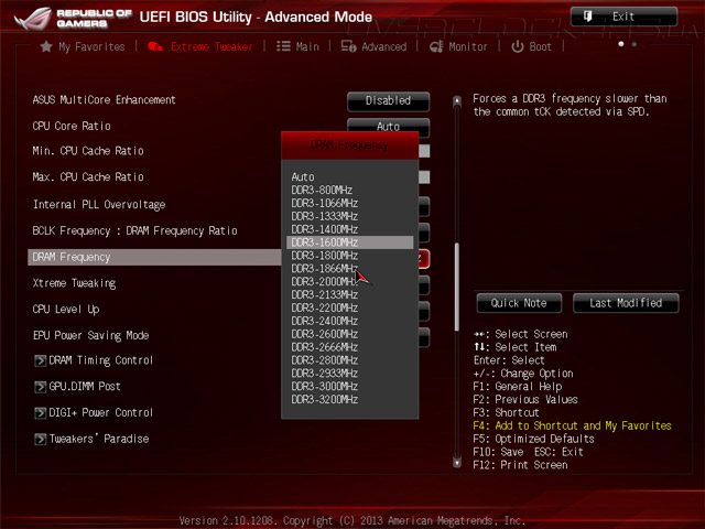

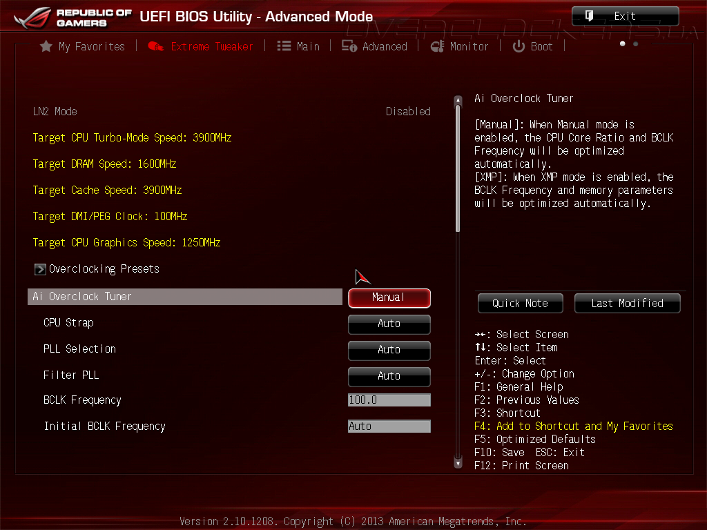

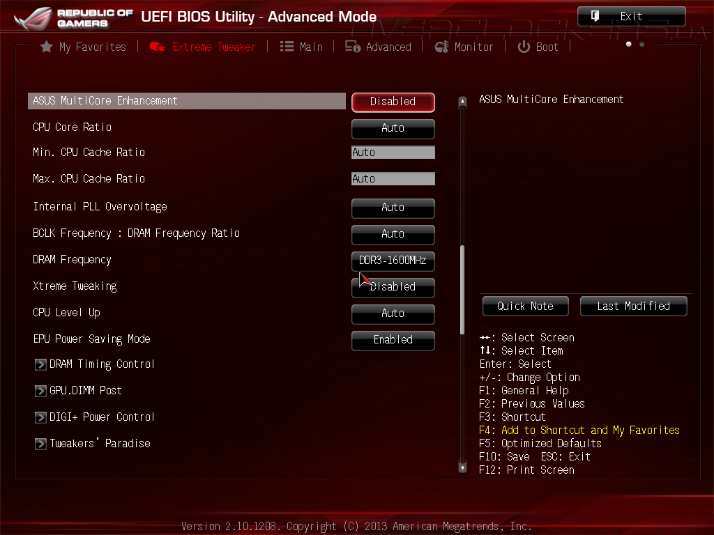

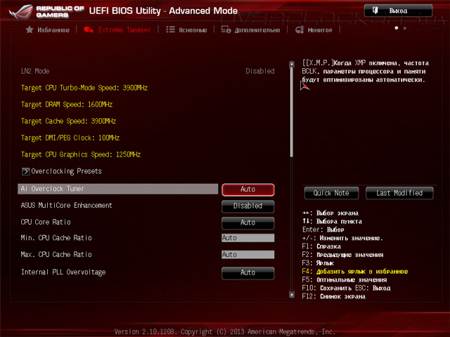

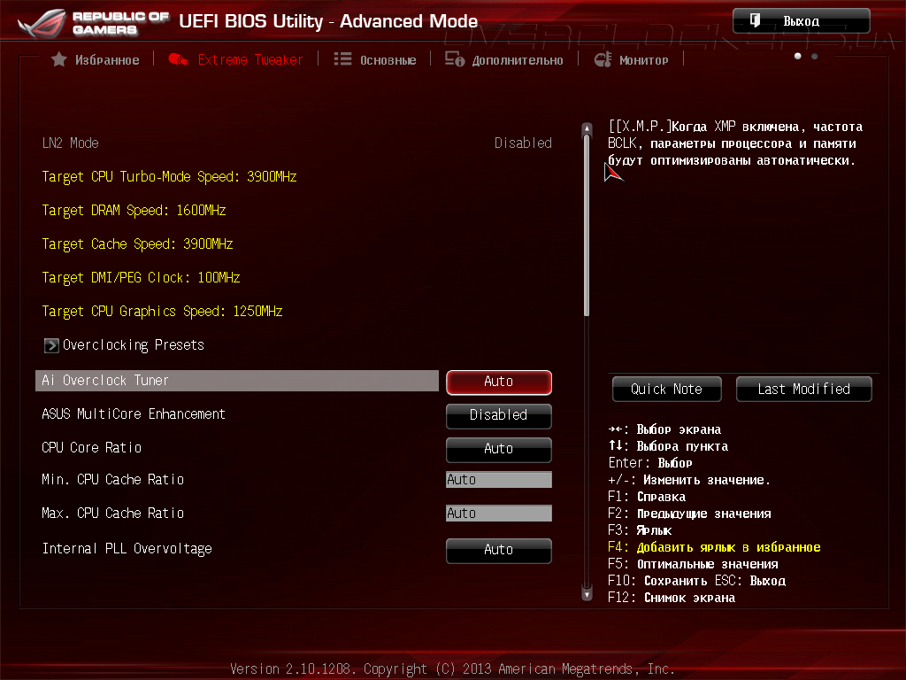

По большому счету, режим EZ Mode предлагает набор настроек, которых достаточно для первичной конфигурации системной платы. Но не для этого покупают модели из серии Republic of Gamers, стихия которых — работа в режиме разгона, возможном при использовании расширенного режима UEFI Setup — Advanced Mode. В разделе Extreme Tweaker отображаются текущий режим работы центрального процессора и модулей ОЗУ, а также сосредоточены все основные параметры быстродействия. Среди них регулировка базовой частоты, задание параметра CPU Strap, позволяющего поднять BCLK со штатных 100 МГц до 125 МГц, 167 МГц или 250 МГц, а также опции PLL Selection и Filter PLL, регулировкой которых достигаются максимальные значения опорной частоты.
Параметр ASUS MultiCore Enhancement корректирует работу технологии Intel Turbo Boost, повышая производительность в многопоточных приложениях, а для разгона в ручном режиме доступно управление множителями вычислительных ядер и Uncore-части процессора. Включение опции Internal PLL Overvoltage должно повышать стабильность в разгоне с применением жидкого азота.
В разделе Extreme Tweaking включается режим энергосбережения EPU Power Saving mode и запускается функция автоматического разгона CPU Level Up, которая предлагает выбрать один из трех профилей быстродействия.

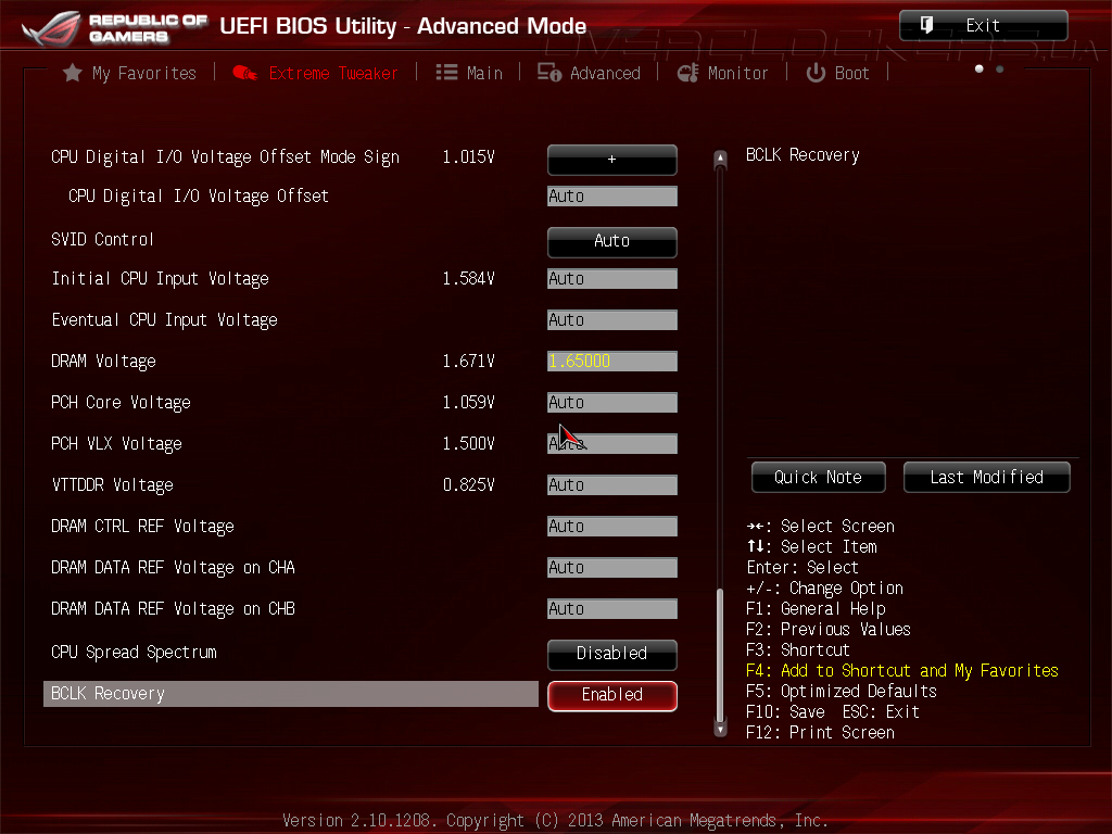

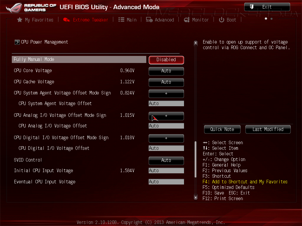

Возможности прошивки Maximus VI Gene по управлению напряжениями, как и подобает продукту из серии ROG, находятся на самом высоком уровне.
Перечень, диапазоны и шаг регулировок параметров представлены в следующей таблице:
| Параметр | Диапазон напряжений, В | Шаг, В |
| CPU Core Voltage Override | 0,001–1,92 | 0,001 |
| CPU Core Voltage Offset | –0,999…+0,999 | 0,001 |
| CPU Cache Voltage Override | 0,001–1,92 | 0,001 |
| CPU Cache Voltage Offset | –0,999…+0,999 | 0,001 |
| CPU System Agent Voltage Offset | –0,999…+0,999 | 0,001 |
| CPU Analog I/O Voltage Offset | –0,999…+0,999 | 0,001 |
| CPU Digital I/O Voltage Offset | –0,999…+0,999 | 0,001 |
| Initial CPU Input Voltage | 0,8–2,44 | 0,001 |
| Eventual CPU Input Voltage | 0,8–2,44 | 0,001 |
| DRAM Voltage | 1,2–2,4 | 0,005 |
| PCH Core Voltage | 0,7–1,8 | 0,00625 |
| PCH VLX Voltage | 0,8–2,0 | 0,00625 |
| VTTDDR Voltage | 0,6–1,4 | 0,00625 |
Отметим прецизионную установку напряжений на вычислительных ядрах, Uncore-части, системном агенте и цепях ввода-вывода центрального процессора, а также двухступенчатую регулировку значений CPU Input Voltage, подаваемого на вход интегрированного регулятора напряжения.

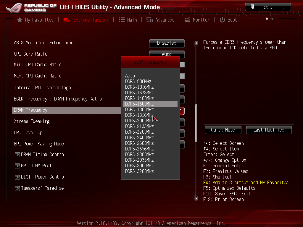

Меню настройки позволяет повышать частоту ОЗУ до 3200 МГц включительно.

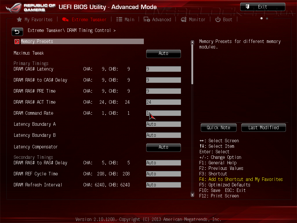

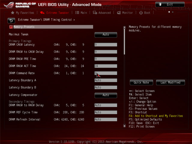

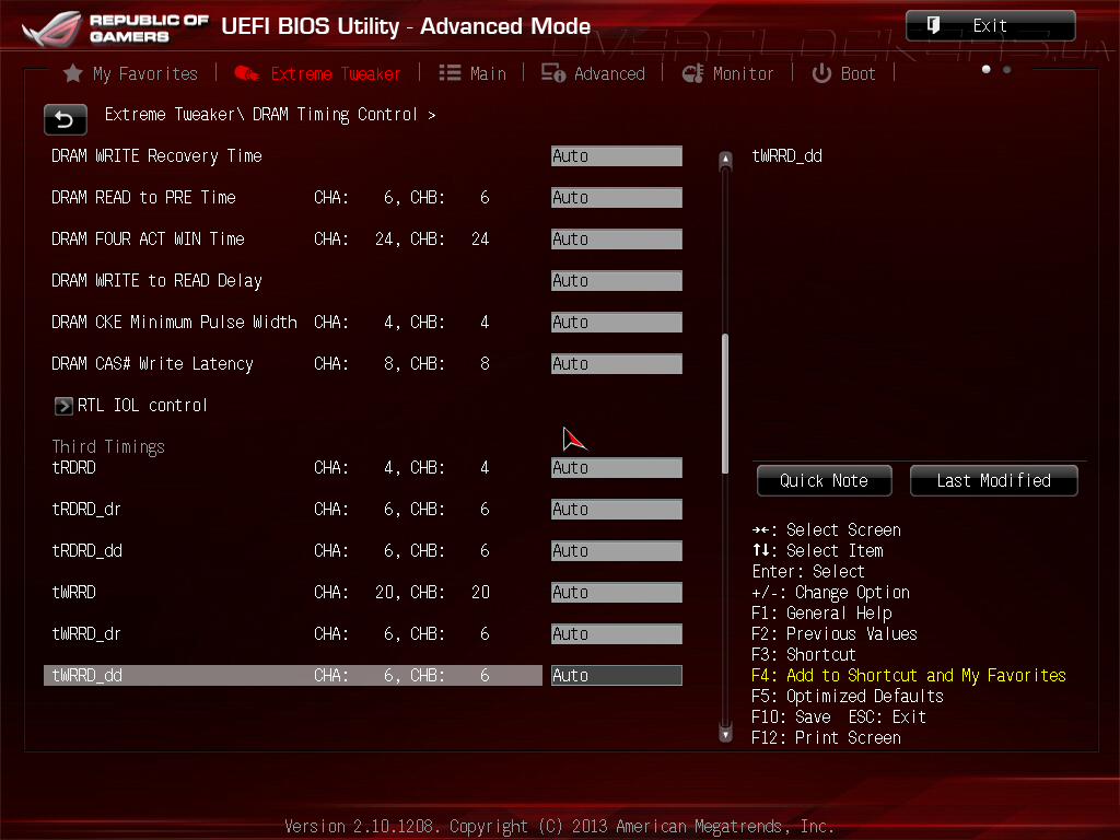

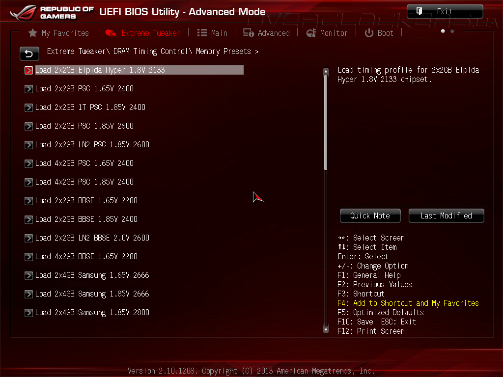

Во вкладке DRAM Timing control задаются основные и множество второстепенных таймингов модулей оперативной памяти.

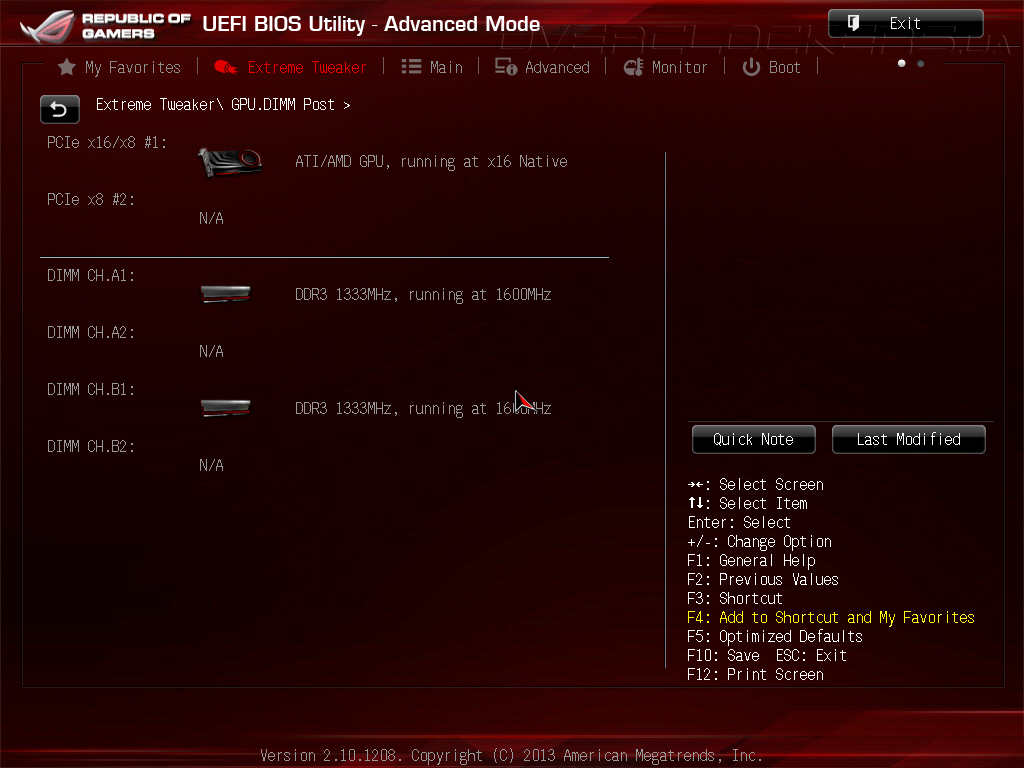

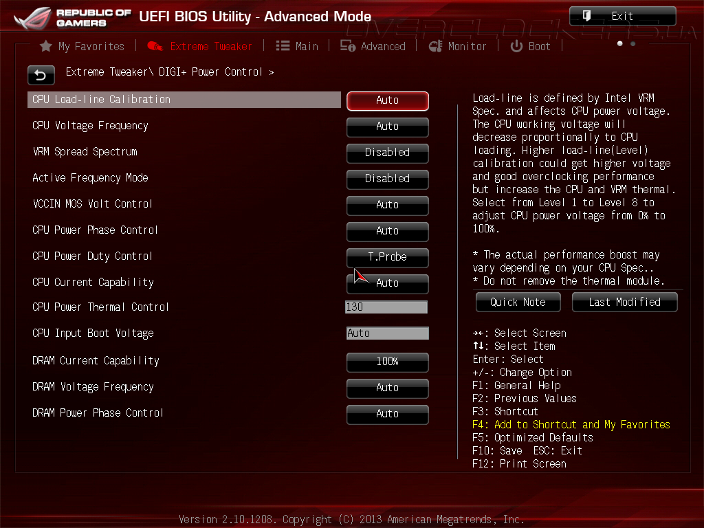

Функция GPU.DIMM Post отображает информацию об использовании слотов PCI Express x16 и разъемов ОЗУ, а в подменю DIGI+ Power Control содержатся многочисленные регулировки цифрового VRM материнской платы.

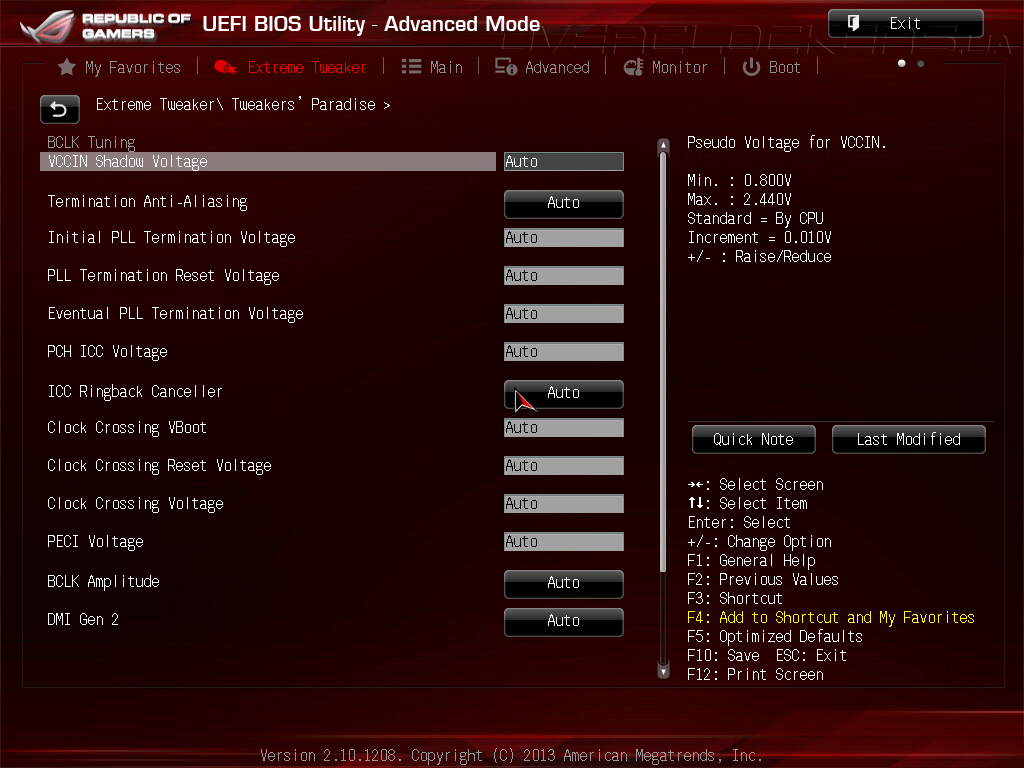

Подраздел Tweakers Paradise открывает доступ к тонким настройкам прошивки, которые предназначены для увеличения стабильности на повышенных частотах.
Здесь же регулируются еще несколько напряжений.
| VCCIN Shadow Voltage | 0,8–2,44 | 0,01 |
| Initial PLL Termination Voltage | 1,0–3,0 | 0,00625 |
| PLL Termination Reset Voltage | 1,0–3,0 | 0,00625 |
| Eventual PLL Termination Voltage | 1,0–3,0 | 0,00625 |
| Clock Crossing Vboot | 0,1–1,9 | 0,00625 |
| Clock Crossing Reset Voltage | 0,1–1,9 | 0,00625 |
| Clock Crossing Voltage | 0,1–1,9 | 0,00625 |
Честно говоря, во время разгона «на воздухе» данный подраздел вряд ли пригодится, другое дело — использование криогенных систем охлаждения, для которых понадобится весь арсенал, предлагаемый прошивкой Maximus VI Gene.

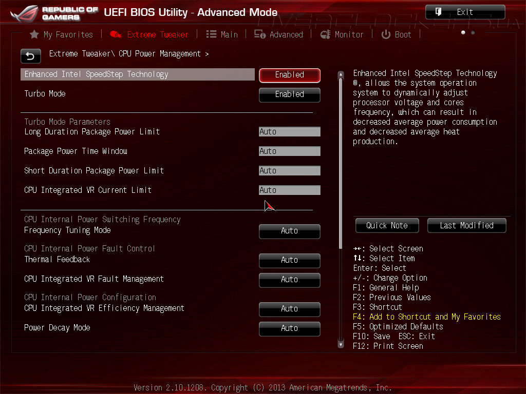

Наконец, в разделе Extreme Tweaking находится управление функциями энергосбережения центрального процессора и технологии Intel Turbo Boost, а также дополнительными настройки интегрированного регулятора напряжения.

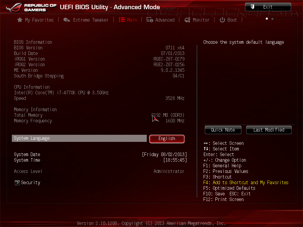

Раздел Main предназначен для установки даты и времени, вывода информации о текущей версии прошивки, а также выбора языка отображения меню настройки.
Увы, русская локализация оказалась далекой от идеала, часть разделов была не переведенной вовсе, а использование разных шрифтов ничуть не добавило комфортности работы. Так что, дальнейшее изучение качества русскоязычного перевода мы отложили до лучших времен.

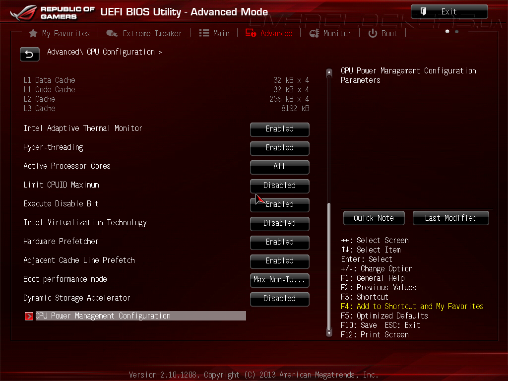

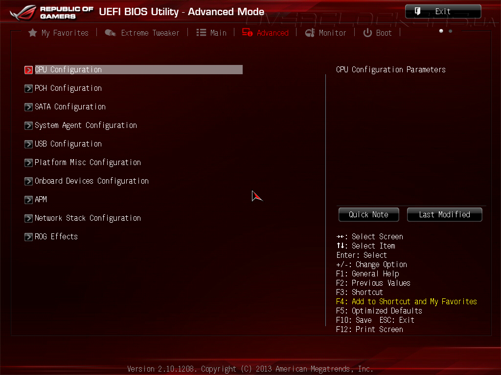

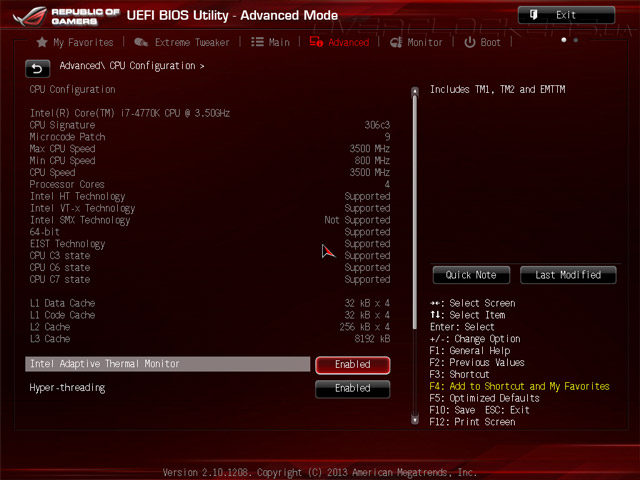

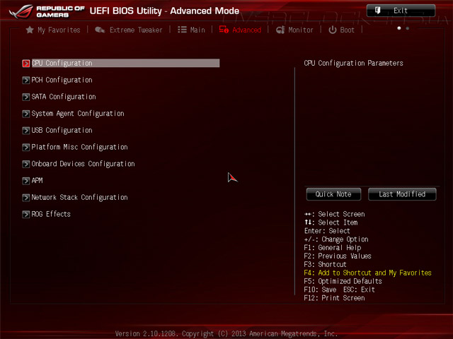

За исключением досадных недоработок в локализации, прошивка ASUS Maximus VI Gene оставила только положительные впечатления. Во вкладке Advanced сосредоточено управление функциями расширения материнской платы. Именно здесь настраивается работа интегрированного видеоядра, чипсета и дополнительных контроллеров.

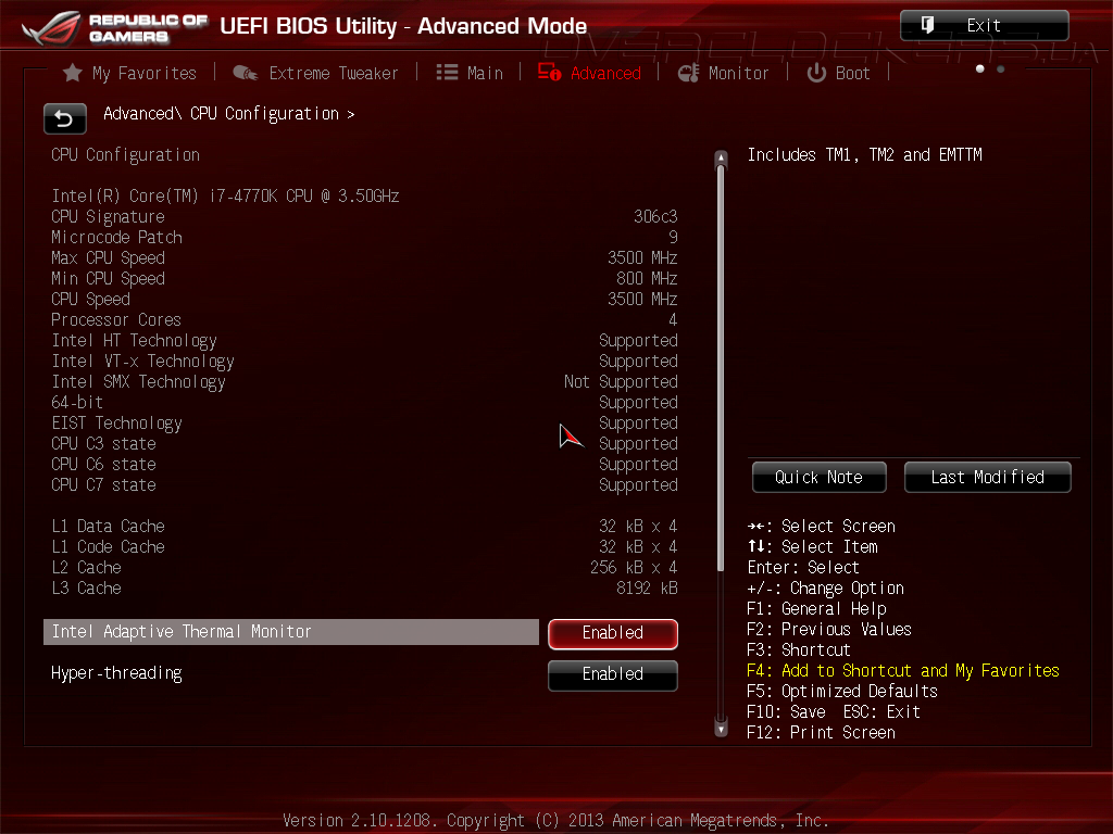

Например, в подменю CPU Configuration выводится подробная информация об установленном процессоре, а также настраивается работа специфических функций, таких как Hyper Threading, виртуализация или аппаратная защита от вирусов.

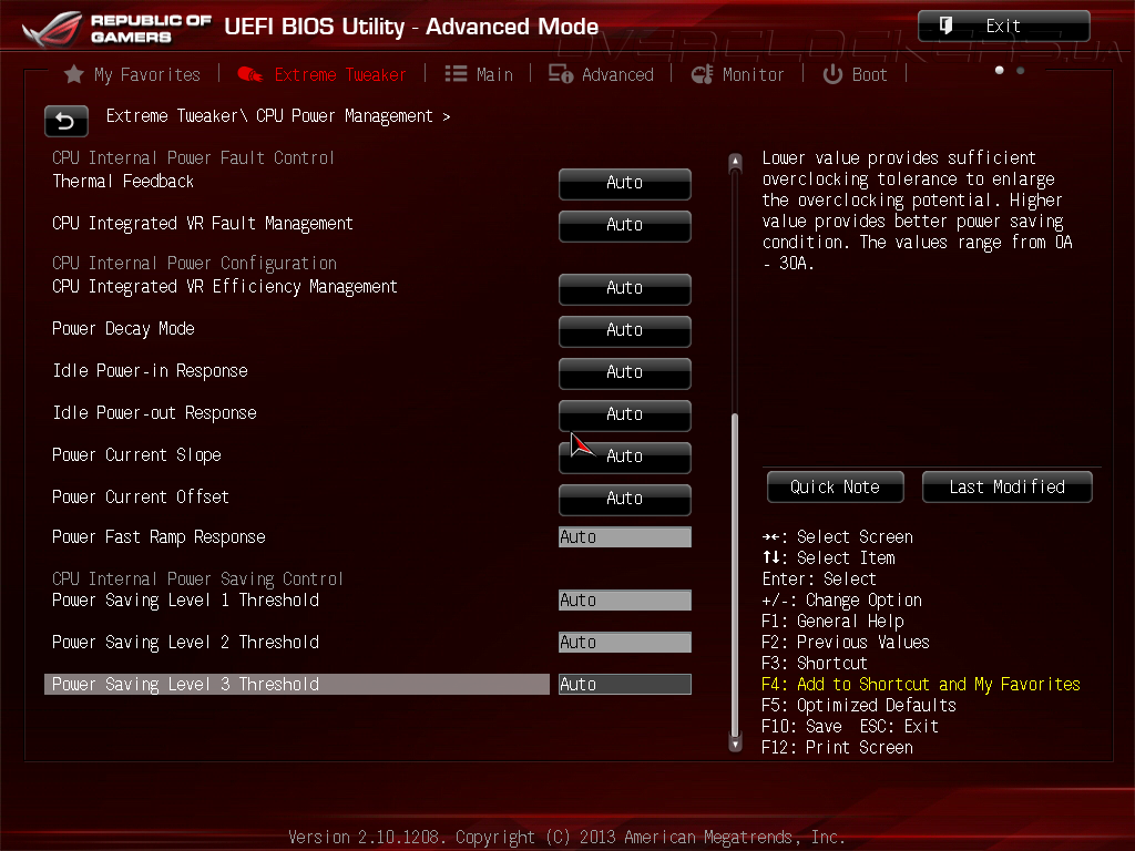

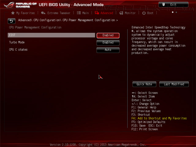

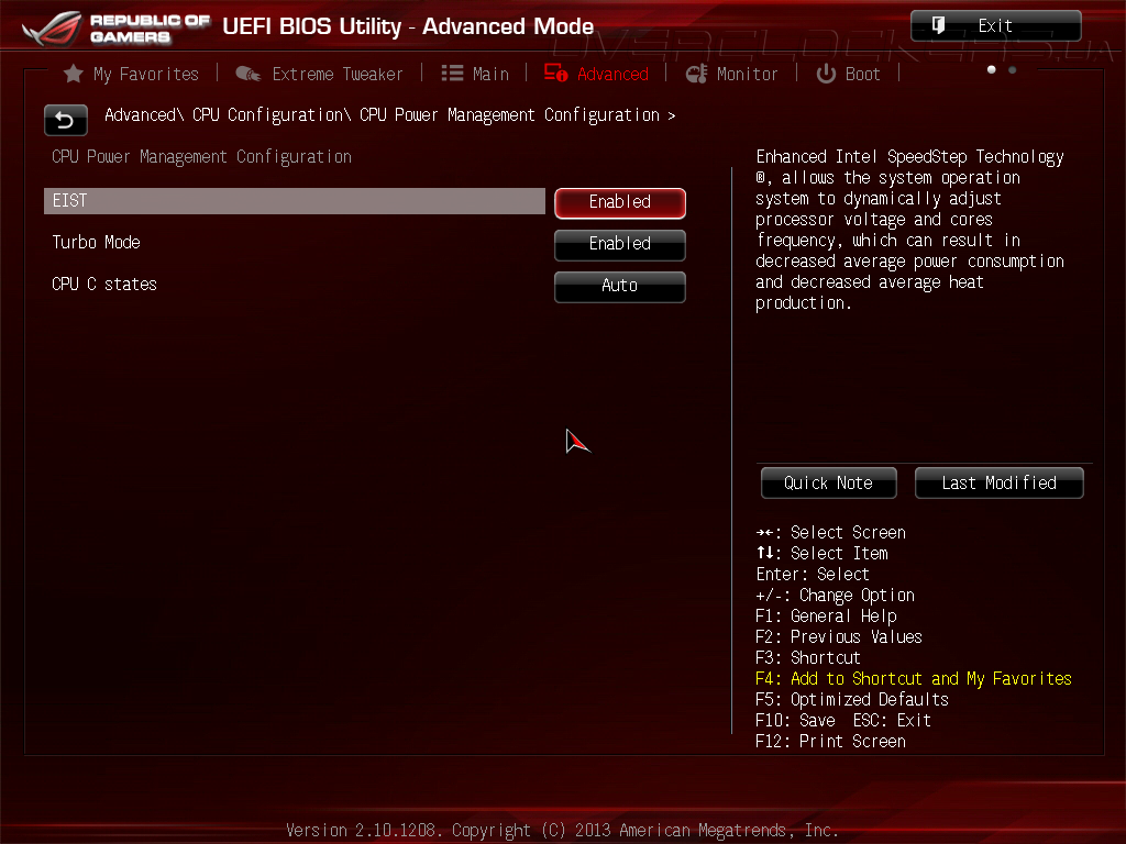

Во вкладке CPU Power Management Configuration, как следует из названия, можно встретить управление процессорными технологиями экономии электроэнергии.

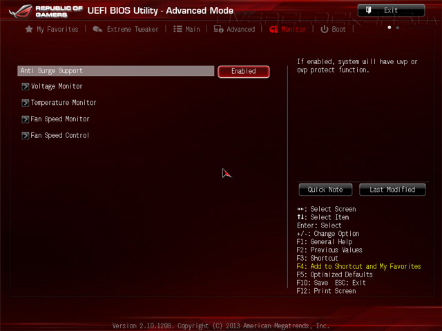

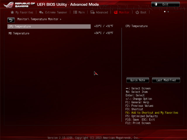

Раздел, отвечающий за системный мониторинг и управление скоростями вращения вентиляторов, так и называется — Monitor.

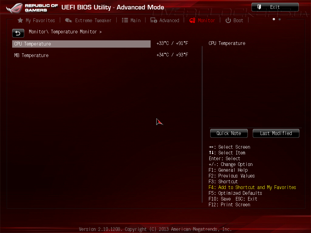

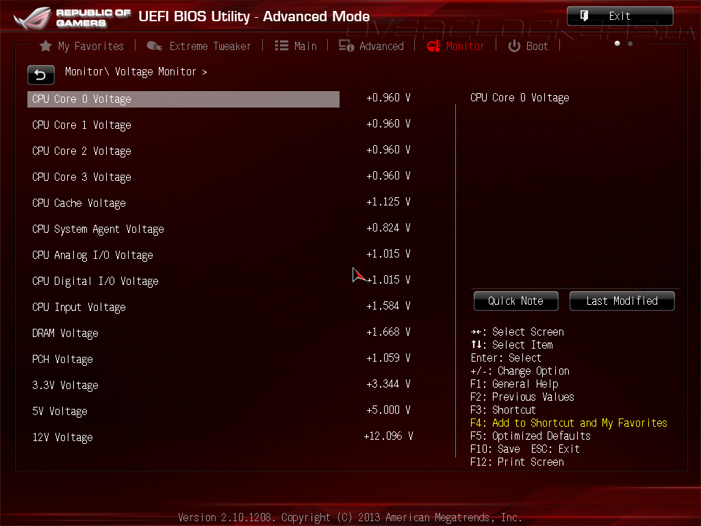

Во вкладке Voltage Monitor выводятся напряжения на процессоре и основных узлах «материнки», а в подменю Temperature Monitor — соответственно — температуры CPU и системной платы.
Увы, Maximus VI Gene не поддерживает подключение внешних термодатчиков, потому, наполнение Temperature Monitor не слишком обильно.

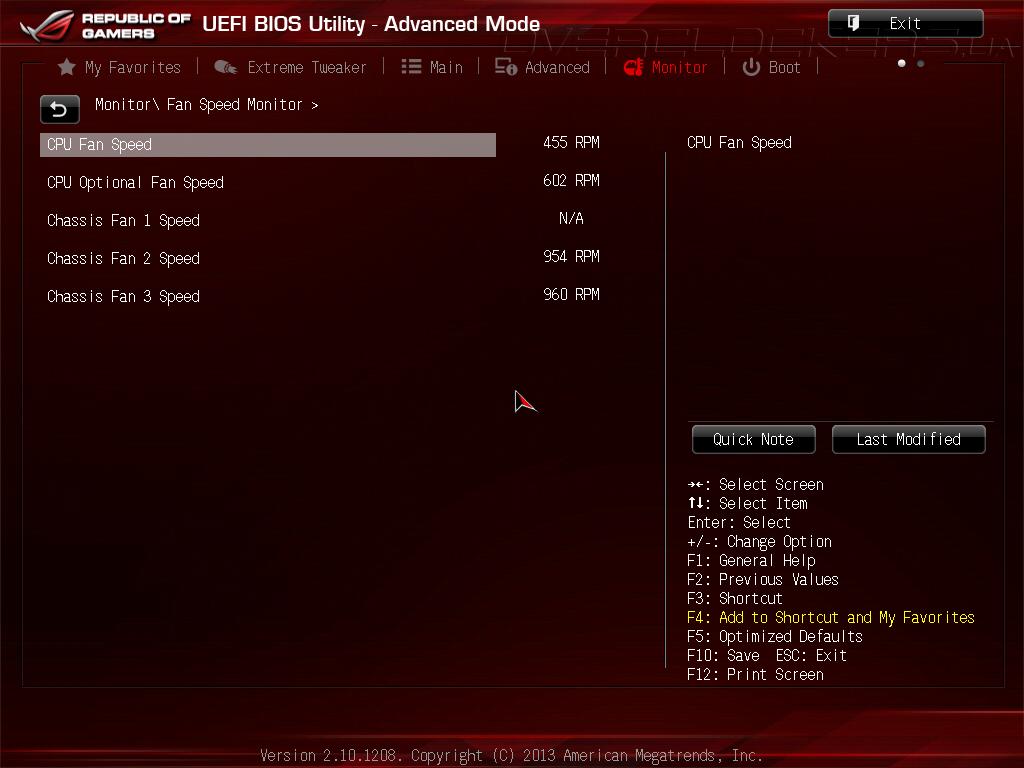

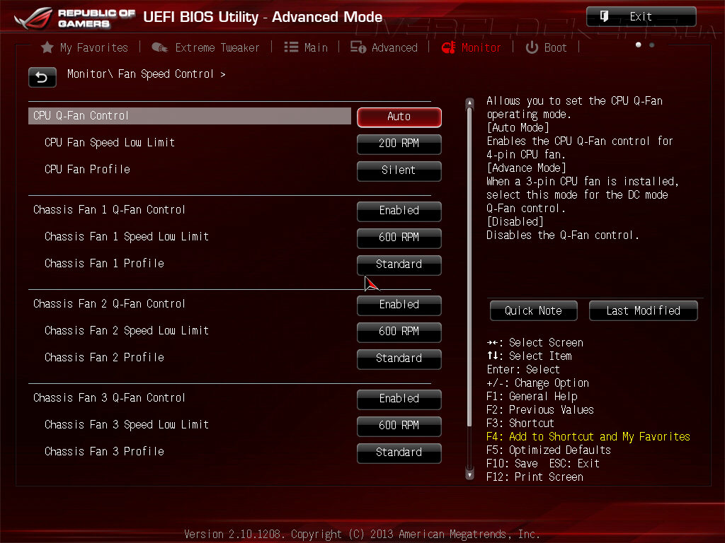

Контроль скоростей вращения вентиляторов находится в подразделе Fan Speed Monitor, а управление их режимами работы поручено вкладке Fan Speed Control.
Прошивка предлагает несколько встроенных профилей, а также возможность ручной настройки в зависимости от температур.

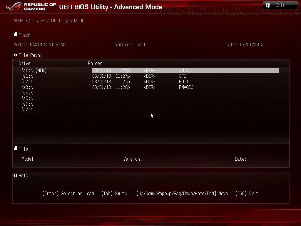

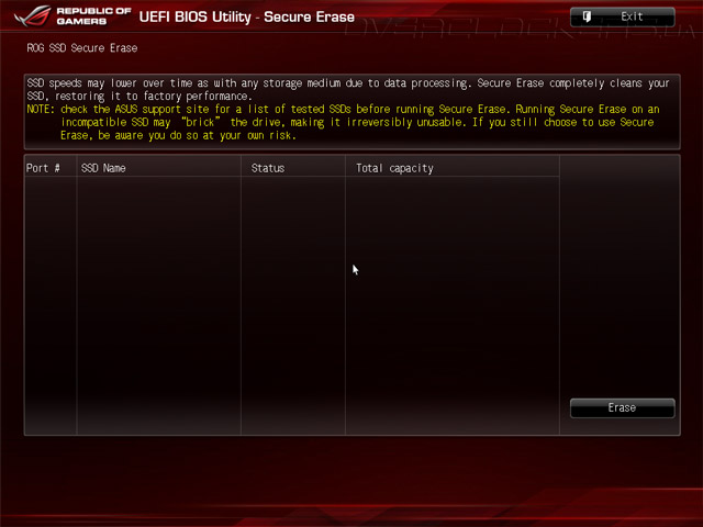

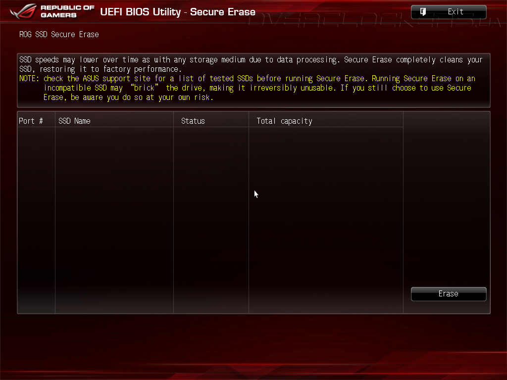

UEFI Setup новинки располагает рядом дополнительных возможностей, таких как программа обновления управляющего микрокода, или функция очистки твердотельных накопителей, восстанавливающая быстродействие SSD до первоначального уровня.

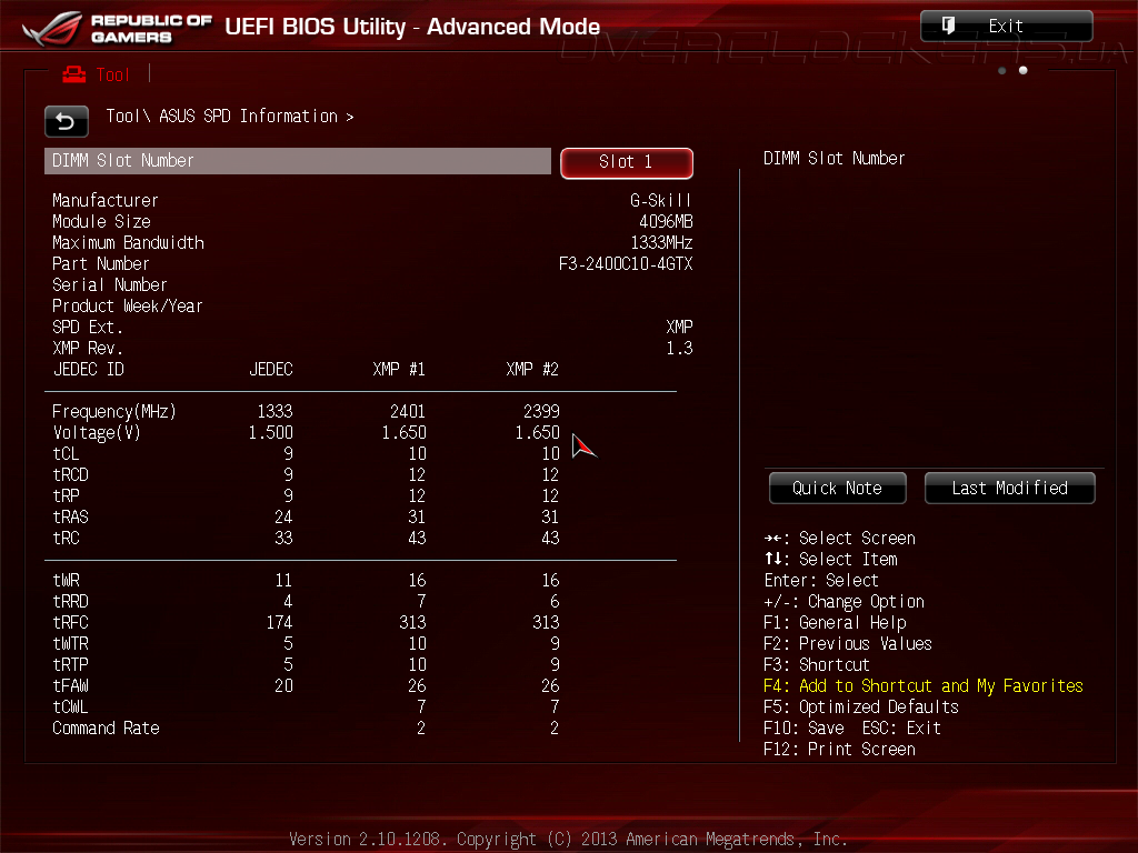

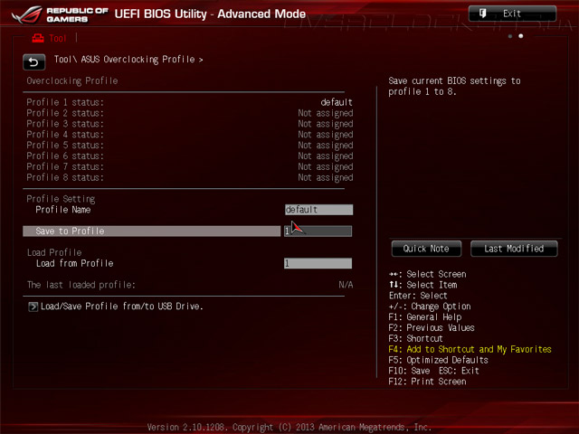

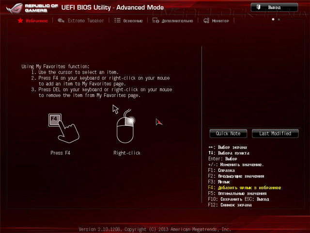

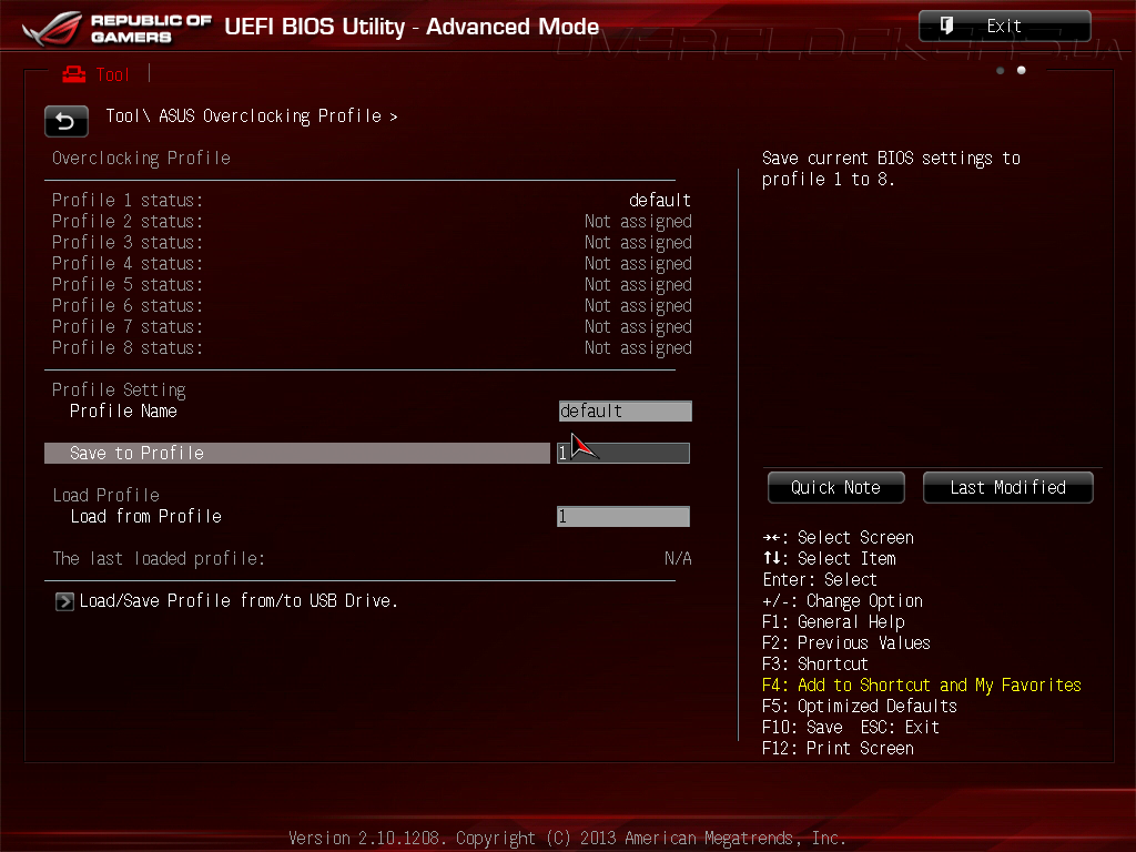

Помимо этого, меню настройки оснащено возможностью сохранения до восьми наборов пользовательских настроек, а также утилитой ASUS SPD Information, предназначенной для просмотра параметров модулей ОЗУ.

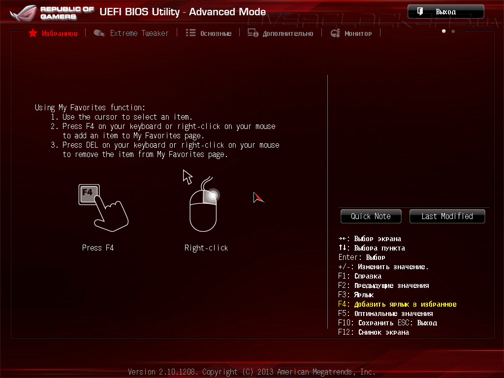

Наконец, прошивка позволяет сформировать собственный раздел из тех функций, которые востребованы пользователями больше всего.

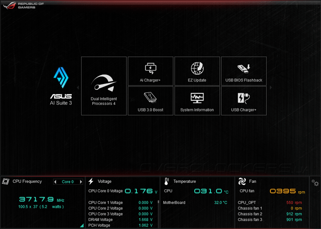

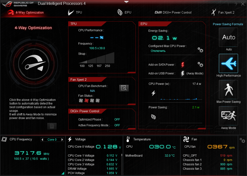

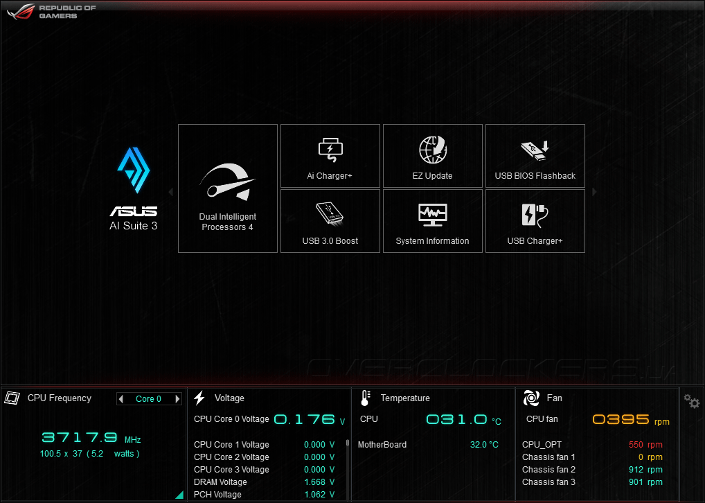

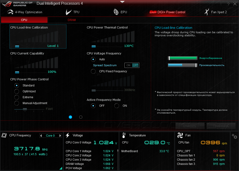

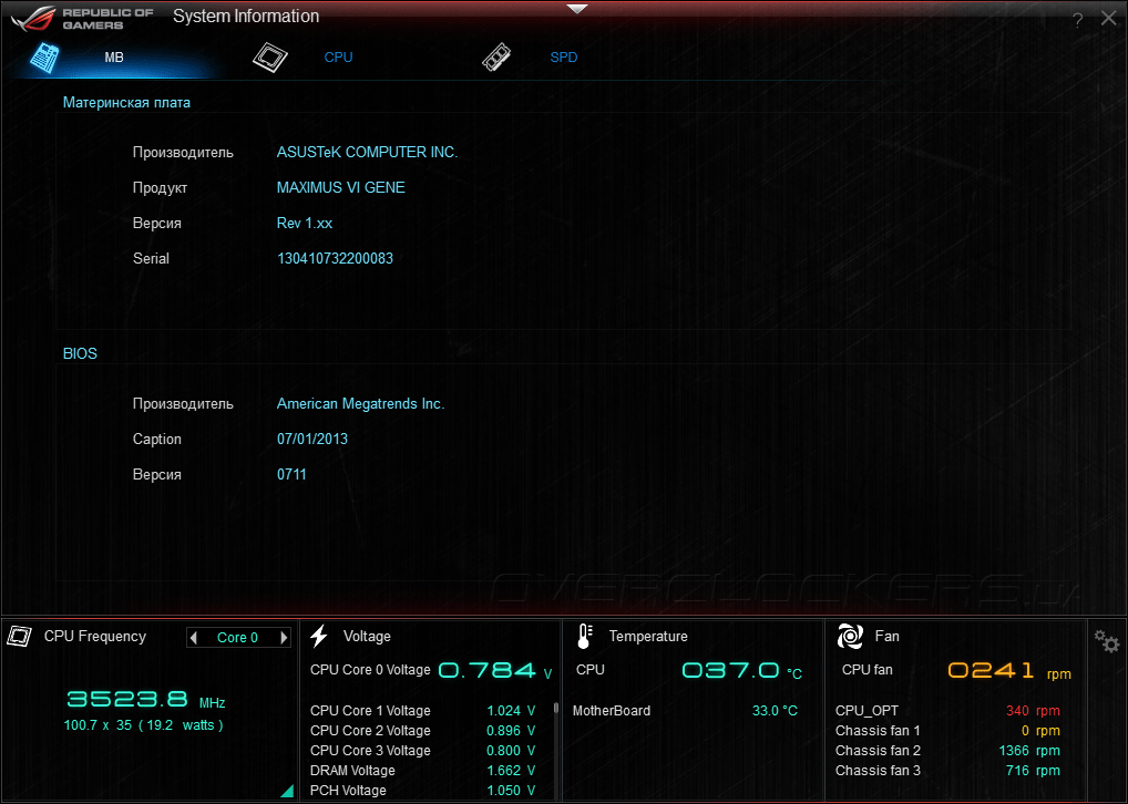

Набор ПО, поставляемого вместе с материнской платой ASUS Maximus VI Gene, включает в себя программный продукт AI Suite 3, предлагающий возможности разгона, аппаратного мониторинга и ряд других полезных функций. В нижней части главного окна отображаются показания диагностических датчиков, а также задаются пороги срабатывания оповещения.

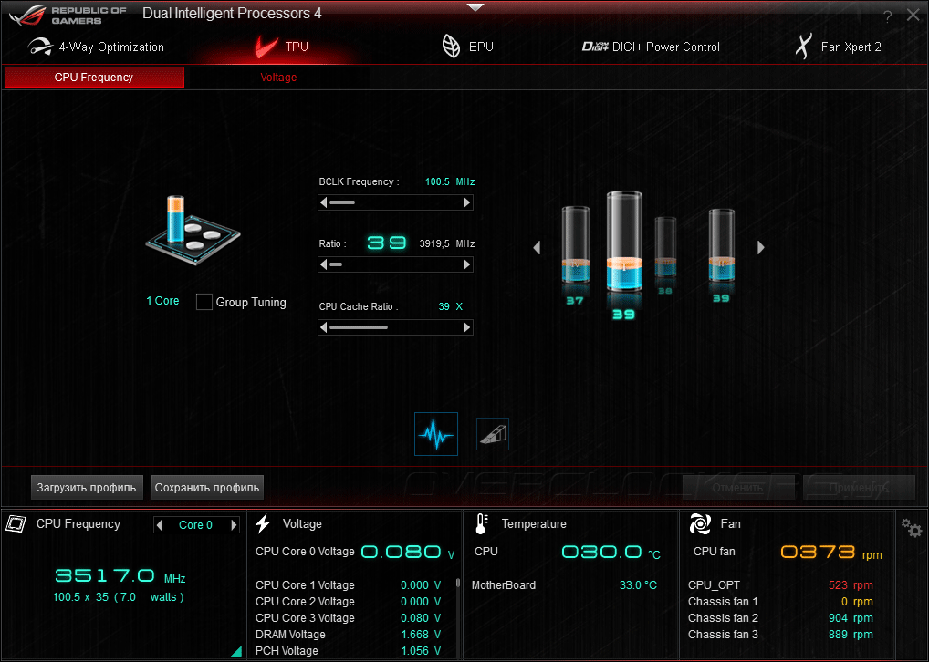

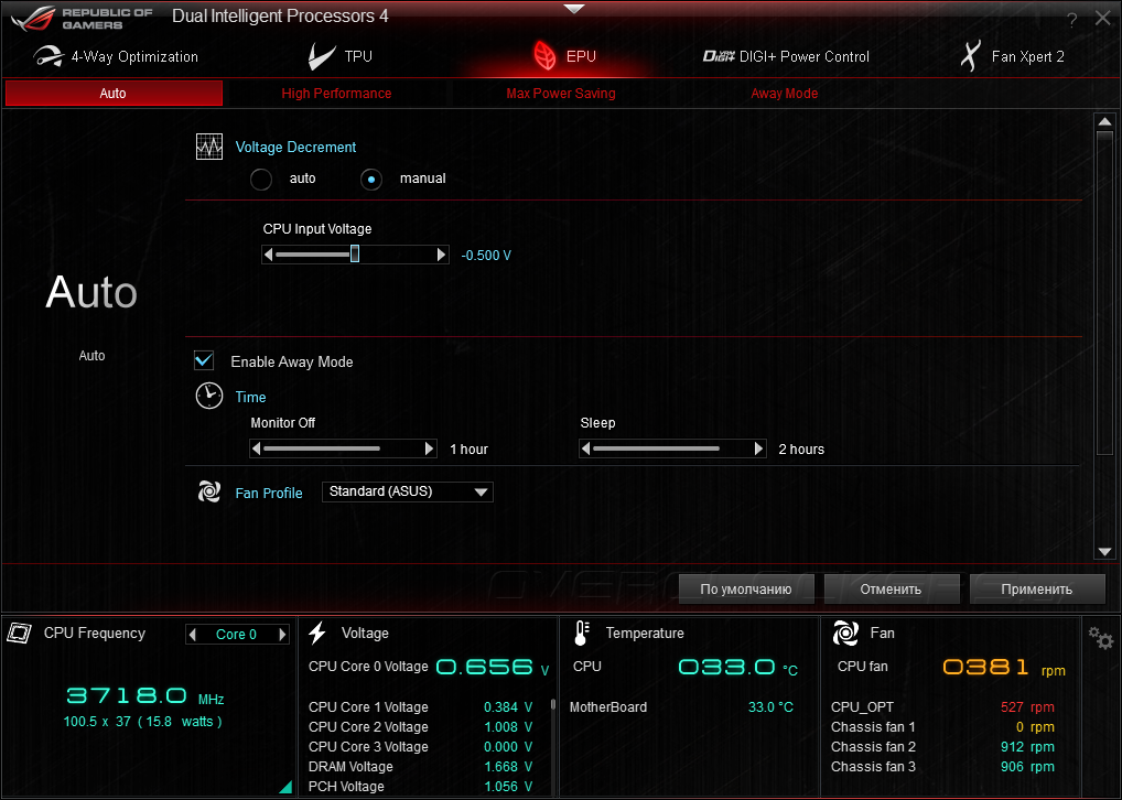

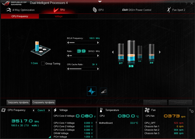

Для управления быстродействием, энергосбережением и режимом работы вентиляторов служит утилита Dual Intelligent Porcessor 4. В её главном окне отображается панель управления 4-Way Optimisation, на которую выводится текущее состояние работы компонентов и предоставляется возможность выбора режима энергосбережения.
Вкладка TPU, отвечающая за разгон, позволяет задавать значения BCLK, множителей вычислительных ядер и параметра CPU Strap, а также регулировать напряжения на всех основных компонентах материнской платы.
Для управления и контроля энергосбережения служит вкладка EPU, а в меню DIGI+ Power Control можно выполнить конфигурирование цифровой подсистемы питания.

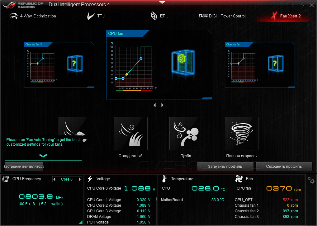

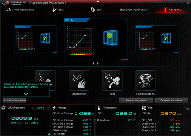

Программа AI Suite 3 обладает развитыми возможностями по управлению вентиляторами. Для этого во вкладке Fan Xpert 2 доступны автоматический и ручной режим регулировки скоростей вращения крыльчаток, причем, в последнем случае обороты можно связать с изменением температур, или зафиксировать на нужном уровне.

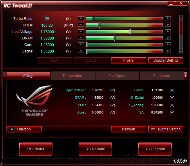

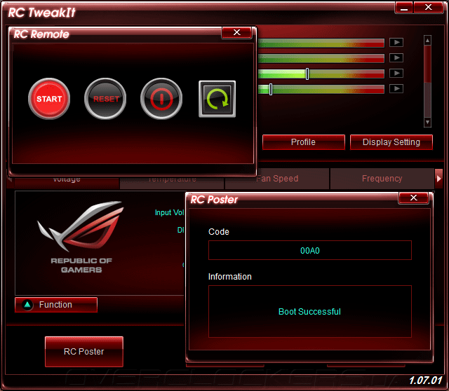

В отличие от младшей модели ASUS Maximus IV Hero, героиня сегодняшнего обзора поддерживает функцию дистанционного управления разгоном ROG Connect. Для этого потребуется второй персональный компьютер, на который нужно установить специальную программу RC TweakIT, после инсталляции которого пользователи получают возможность удаленной регулировки базовой частоты, коэффициента умножения и всех основных напряжений. Также, имеются функции аппаратного мониторинга, позволяющие контролировать температуры, напряжения и скорости вращения вентиляторов.
Кроме того, RC TweakIT позволяет дистанционно считывать коды POST, отключать, перегружать системную плату, и даже выполняет сброс параметров прошивки, а при помощи модуля RC Diagram — отслеживать изменения показаний системного мониторинга в режиме реального времени.

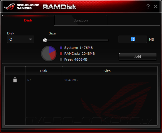

Кроме программ AI Suite 3 и RC TweakIT в комплекте поставки ASUS Maximus VI Gene входит утилита RAMDisk, предназначенная для создания виртуального жесткого диска в области оперативной памяти.

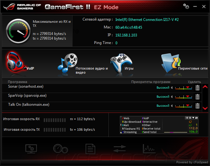

Наконец, для регулирования полосы пропускания интернет-соединения предлагается программа GameFirst II, которая автоматически распознает игровой трафик и присваивает ему высший приоритет.
