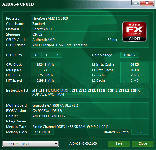

Несмотря на то, что все без исключения Bulldozer имеют незаблокированный коэффициент умножения, прежде всего мы оценили потенциал GA-990FXA-UD3 в части увеличения частоты HTT. Для этого множители процессора и встроенного северного моста были уменьшены до х10 и х8 соответственно, а для ОЗУ был выставлен режим 1333 МГц. С такими настройками материнская плата покорила 275 МГц, что можно считать весьма неплохим результатом.
Не стоит забывать, что запас увеличения частоты HTT зависит, прежде всего, от совместимости процессора и модулей ОЗУ, так что при любых других комбинациях результаты могут существенно отличаться.

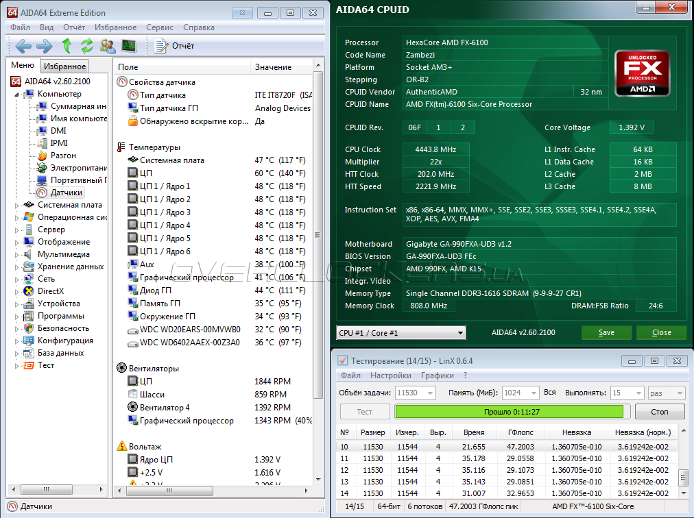

Интересной особенностью GA-990FXA-UD3 стала её плохая совместимость с тестовым комплектом оперативной памяти Silicon Power SP004GBLYU160S2B, которые, несмотря на повышение напряжения и увеличения таймингов, наотрез отказывались работать даже на частоте 1866 МГц. Не лучшим образом проявила себя новинка и при разгоне встроенного в процессор северного моста. Зато, с увеличением частоты вычислительных ядер материнская плата Gigabyte справилась просто замечательно! После непродолжительного подбора параметров шестиядерный Bulldozer заработал на частоте 4444 МГц, так что прирост составил более 1000 МГц. Конечно, в таком режиме процессор без ошибок и намека на перегрев проходил длительное тестирование в программе LinX.
Для достижения таких результатов пришлось увеличить до х22 коэффициент умножения вычислительных ядер, а к штатному напряжения CPU Voltage было добавлено всего 0,1 В. Встроенный северный мост работал на частоте 2222 МГц, а модули ОЗУ функционировали в режиме 1616 МГц с задержками 9-9-9-27-1Т. Нельзя не отметить хорошую работу функции Load Line Control, которая помогала удерживать напряжение на заданном уровне, а также сохранение работоспособности энергосберегающей технологии Cool’n’Quite. Честно говоря, мы никак не ожидали от этой материнской платы такого значительного запаса прочности, но для продолжения экспериментов по увеличению частоты мы рекомендуем усилить систему охлаждения силовых элементов VRM.

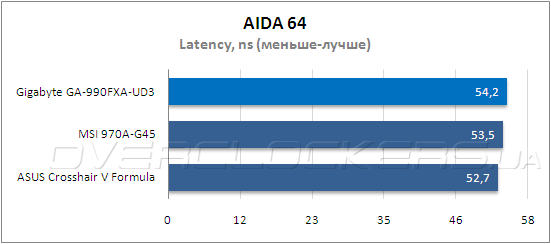

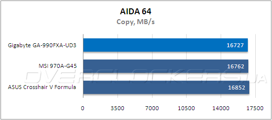

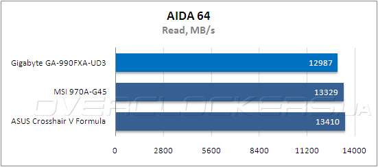

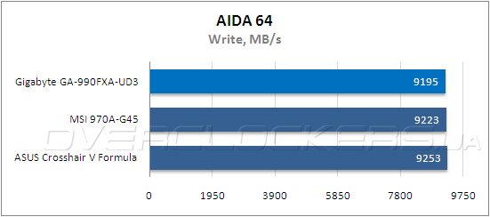

Прежде всего, мы оценили низкоуровневую производительность подсистемы ОЗУ, которая позволяет судить о быстродействии в приложениях, требовательных к скорости работы оперативной памяти. Для этого был использован Cache & Memory benchmark из состава комплексной информационно-диагностической утилиты AIDA64.
В сравнении с конкурентками материнская плата Gigabyte показала не лучшие результаты. Скорости выполнения операций копирования и записи данных наименьшие, а задержка при доступе в память, наоборот, наибольшая среди всех участниц. Более-менее пристойно выглядит только производительность при копировании в ОЗУ. Остается уповать, что невысокая низкоуровневая продуктивность подсистемы ОЗУ не повлияет на быстродействие в повседневных задачах.

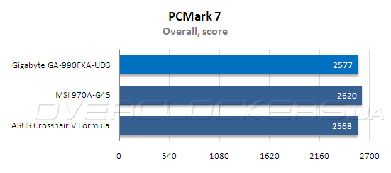

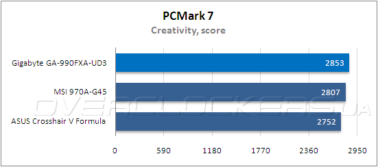

Для оценки скорости работы материнских плат в типичных прикладных задачах, таких как обработка мультимедиа, современные 3D-игры, а также работа в офисных приложениях и сети Интернет, удобно использовать полусинтетический тестовый пакет PCMark 7 от финского разработчика Futuremark.

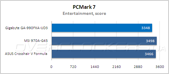

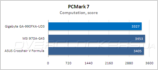

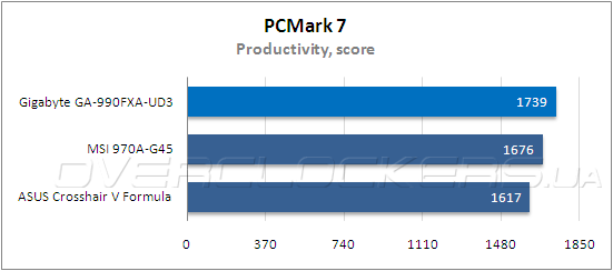

Общий балл системной платы GA-990FXA-UD3 находится в середине турнирной таблицы, причем, лидером является не фаворит соревнования — ASUS Crosshair V Formula, а скромная модель MSI. Поглядим, каковы результаты в отдельных тестовых дисциплинах.
В двух из четырех потдестах — Productivity и Creativity — новинка уверено побеждает своих соперниц, а в двух оставшихся терпит поражение, причем, со значительным отставанием. Очевидно, качество текущей версии прошивки системной платы Gigabyte далеко от идеала, иначе объяснить поражение в группах тестов Entertainment и Computation очень сложно.

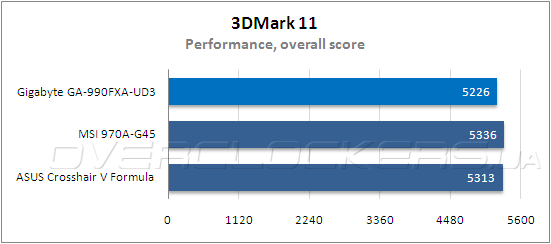

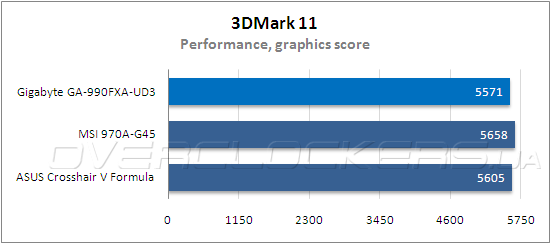

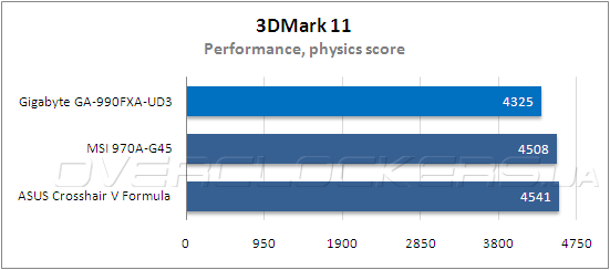

Программный продукт Futuremark 3DMark 11 дает представление об уровне быстродействия в ресурсоемких 3D-играх, использующих API DirectX 11 и реалистичную модель расчета физических эффектов. Для снижения влияния видеоускорителя на результаты тестирования мы использовали профиль настроек Performance.
Совершенно неожиданно новинка показала самые низкие результаты, однако, проигрыш лидеру тестирования — MSI 970A-G45 — едва достиг 2%. В реальных игровых приложениях ощутимой разницы быть не должно, впрочем, это лишь подстегнуло нас ознакомиться с показателями быстродействия в подтестах.
Слабое место Gigabyte GA-990FXA-UD3 — сценарии, в которых интенсивно используется вычислительные ресурсы центрального процессора, в то время как в графическом подтесте плата демонстрирует вполне приличную продуктивность. В данном случае, как и сценариях Entertainment и Computation из PCMark 7, имеет место недоработка прошивки, которая сдерживает производительность центрального процессора. Возможно, речь идет о неидеальной реализации AMD Turbo Core.

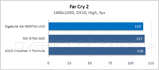

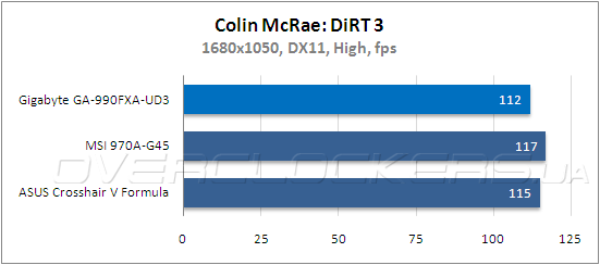

Наконец, мы измерили частоту смены кадров в двух популярных и достаточно ресурсоемких игровых проектах: шутере от первого лица Far Cry 2 и гоночном симуляторе Colin McRae: DiRT 3. В обоих случаях для снижения влияния графического ускорителя на результаты тестирования использовалось разрешение 1680х1050 и высокие настройки качества изображения без включения полноэкранного сглаживания.
Результаты измерения показали, что системная плата GA-990FXA-UD3 хоть немного, но уступила в игровой производительности соперницам. Конечно, разница не велика, а с ростом разрешения и детализации, скорее всего, сойдет на нет.
