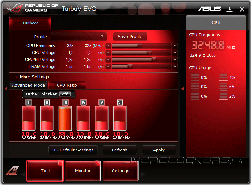

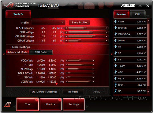

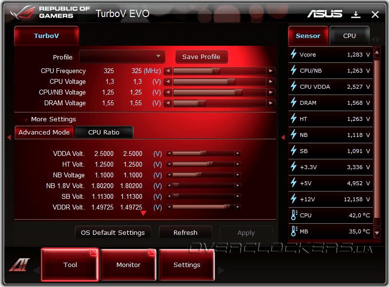

Вместе с материнской платой ASUS Crosshair IV Extreme поставляется целый комплект служебных программ, которые работаю в единой оболочке, оформленной в стиле Republic Of Gamers. Первая из утилит — TurboV EVO — предназначена для разгона, её функциональность практически повторяет таковую для модуля RC TweakIt, входящего в состав ROG Connect.
В правой части окна TurboV EVO отображаются данные мониторинга или информация о текущей частоте и загрузке процессора. Кроме изменения частот HTT и PCI-E можно управлять напряжениями питания основных компонентов системы. Настройки подсистемы памяти по-прежнему недоступны, зато появилась возможность задавать множители для каждого из процессорных ядер и активировать технологию Turbo Unlocker.

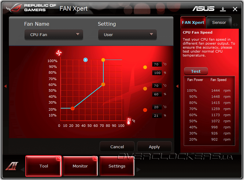

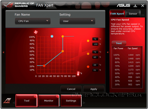

Гибкого регулировать частоту вращения процессорного и одного корпусного вентиляторов позволяет программа FAN Expert. Кроме предустановленных режимов Silent, Normal и Turbo можно создать пользовательский профиль. Для этого необходимо запустить процедуру калибровки тахометрического датчика.
Алгоритм работы пользовательского режима следующий: до определенной температуры скорость вращения постоянна, после достижения порогового значения частот вращения начинает линейно увеличиваться, пока не достигнет заданного максимума.

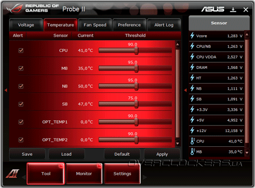

Не менее полезная утилита — PC Probe II, которая предназначена для сигнализации о превышении пороговых значений напряжений, температур и скоростей вращения вентиляторов, а также ведения истории нештатных ситуаций.
В зависимости от критичности контролируемого параметра, по достижении некоторого предела можно настроить звуковую сигнализацию или принудительное отключение системы. Данная функция полезна не только при разгоне, даже в номинальном режиме работы вероятен отказ системы охлаждения, который может привести к перегреву и выходу из строя дорогих комплектующих.

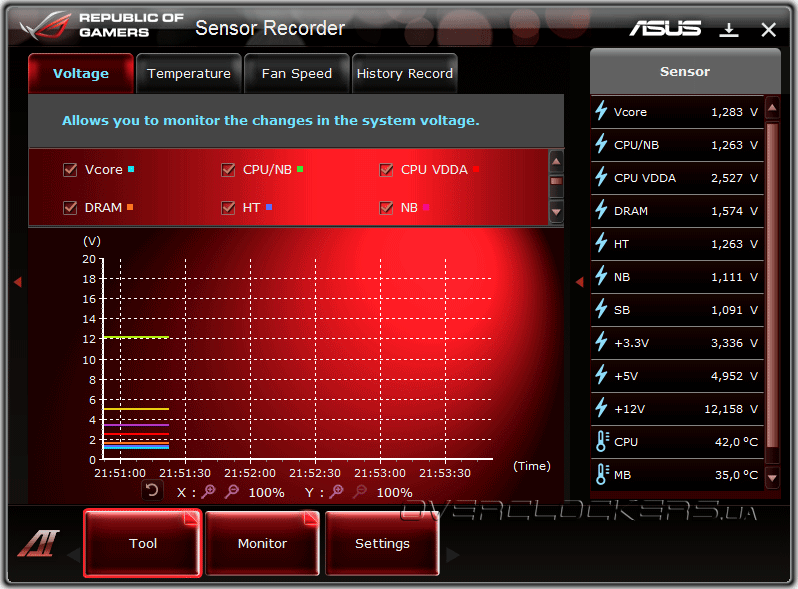

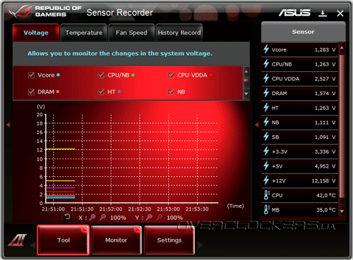

Наконец, последняя программа, которую мы рассмотрим, это Sensor Recorder. Как следует из названия, утилита позволяет вести историю показания датчиков напряжений, температур и скоростей вращения вентиляторов.
Данная возможность будет особенно интересна любителям разгона и обозревателям, которые проводят тестирования компьютерных комплектующих. Впрочем, продвинутые пользователи также смогут почерпнуть много интересного. Например, можно проследить, как повлияет на состояние системы изменение одного из параметров.

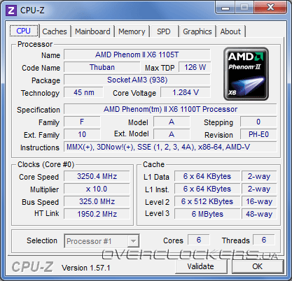

В первую очередь мы проверили возможности ASUS Crosshair IV Extreme по увеличению частоты HTT. Множители процессора и встроенного северного моста были уменьшены до х10 и х6 соответственно, для оперативной памяти выбиралась частота 1333 МГц, задержки фиксировались со значениями 9-9-9-24-1Т. В таком режиме максимальная стабильная частота HTT составила 325 МГц.
Результат вполне приличный, хотя и не рекордный. Дальнейшее увеличение частоты приводило к сбоям во время загрузки системы, а повышение напряжений никак не сказывалось на увеличении разгонного потенциала. Не стоит забывать, что разгон HTT очень сильно зависит от связки CPU-DRAM, для других комбинаций потенциал может сильно отличаться.

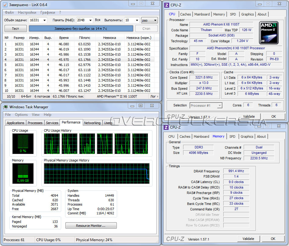

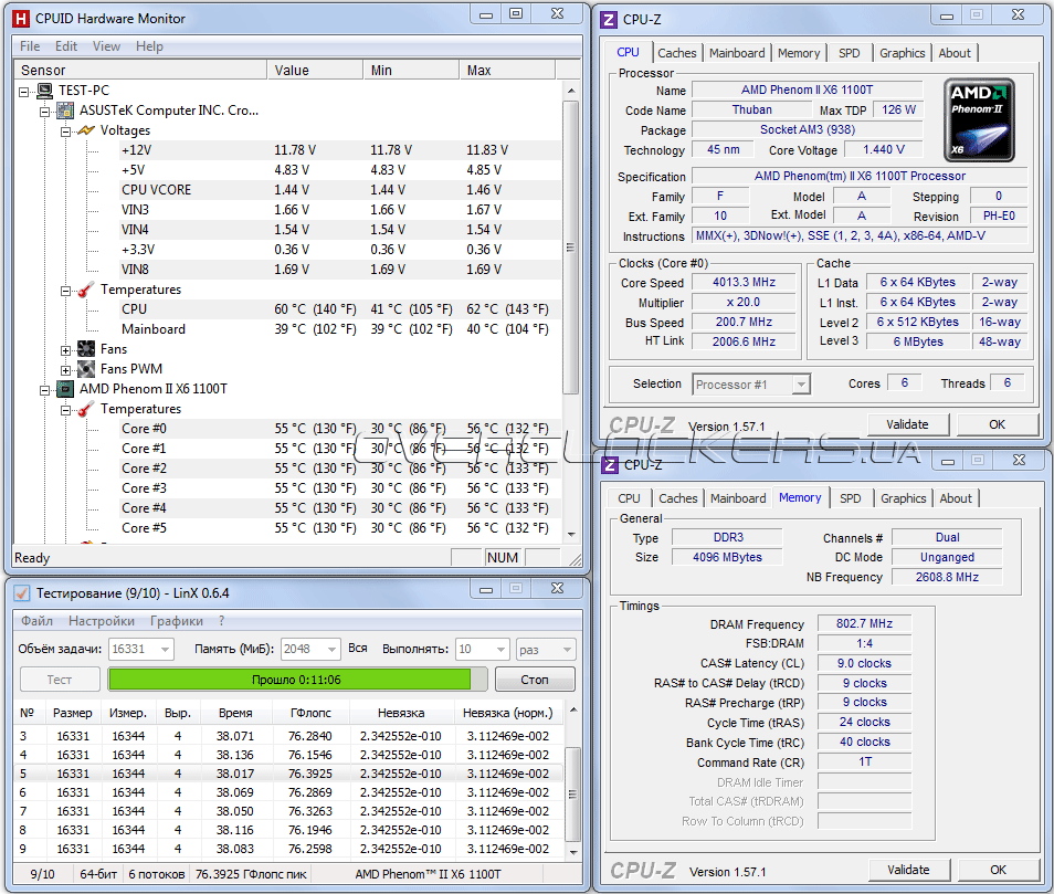

Наш тестовый AMD Phenom II X6 1100T обладает очевидным преимуществом — свободным коэффициентом умножения, поэтому проверка разгонного потенциала производилась без повышения частоты HTT. Установив напряжение CPU Voltage, равное 1,47 В, а CPU/NB Voltage на уровне 1,35 В, мы добились устойчивого функционирования вычислительных ядер центрального процессора на частоте 4013 МГц, при этом интегрированный контроллер памяти и кеш-память третьего уровня работали на 2608 МГц.
Отметим, что параметры CPU Load-Line Calibration и CPU/NB LoadLine Calibration пришлось вручную установить в значение «50%» из-за чрезмерно агрессивного алгоритма работы автоматического режима. Увы, полностью раскрыть потенциал процессора и системной платы помешала летняя жара, температура в помещении, в котором проводилось тестирование, достигала 28 °С, поэтому значительное увеличение напряжения на процессоре приводило к перегреву и ошибкам в программе LinX. Во время разгона удивительно хорошо проявила себя система охлаждения ASUS Crosshair IV Extreme, которая справилась со своей задачей, несмотря на весьма тяжелые условия работы. Признаков перегрева отмечено не было, а температуры системной логики и VRM оставались в пределах разумного.
Что касается разгона оперативной памяти, то тестовые модули Silicon Power SP004GBLYU160S2B устойчиво заработали на частоте 1984 МГц при напряжении 1,65 В с задержками 9-10-9-27-2Т.
Увы, «красивые» 2000 МГц нам так и не покорились. Система загружалась, проходила несложные тесты, но запуск любого ресурсоемкого приложения тот час вызвал сбой в работе. Ни повышение напряжений, ни ослабление таймингов не обеспечили прироста частотного потенциала. Безусловно, своей гибкостью в работе с оперативной памятью, системная плата ASUS Crosshair IV Extreme выгодно отличается от большинства конкурентов. А меньшие, чем для платформ Intel, результаты разгона оперативной памяти характерны для всех систем Socket AM3. Нельзя не отметить тот факт, что во время экспериментов по разгону кнопка Clear_CMOS так ни разу и не пригодилась, материнская плата самостоятельно сбрасывала параметры в случае установки неработоспособных значений.
