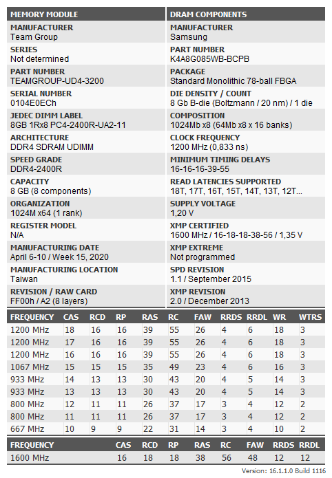

Чипы памяти Team T4D10248ST-32 (Samsung B-die/SK Hynix CJR?; 7,5х11 мм)

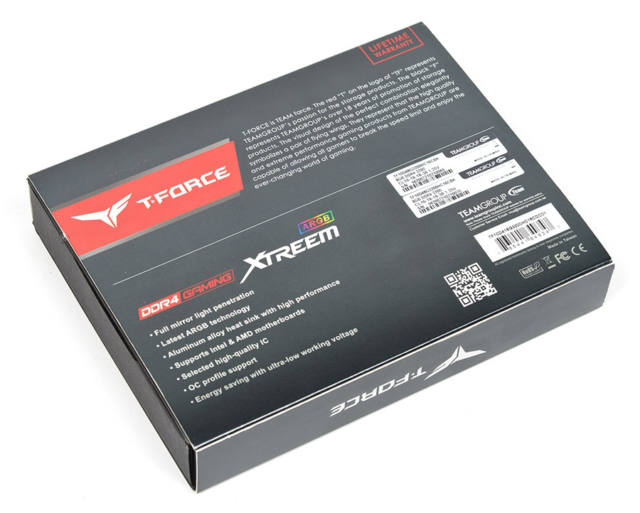

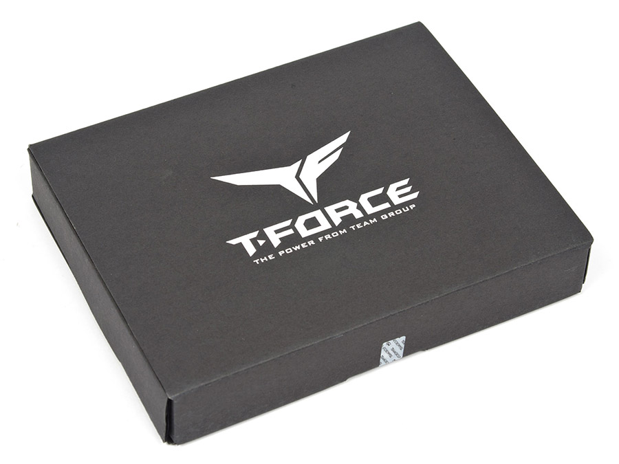

Набор поставляется в крупной черной коробке, обвернутой в яркую обложку. На ней изображен модуль с подсветкой в действии, указаны поддерживаемые технологии синхронизации RGB, ключевые особенности памяти и ее основные характеристики.
Team T-FORCE XTREEM ARGB TF10D416G3200HC16CDC01Team T-FORCE XTREEM ARGB TF10D416G3200HC16CDC01Team T-FORCE XTREEM ARGB TF10D416G3200HC16CDC01

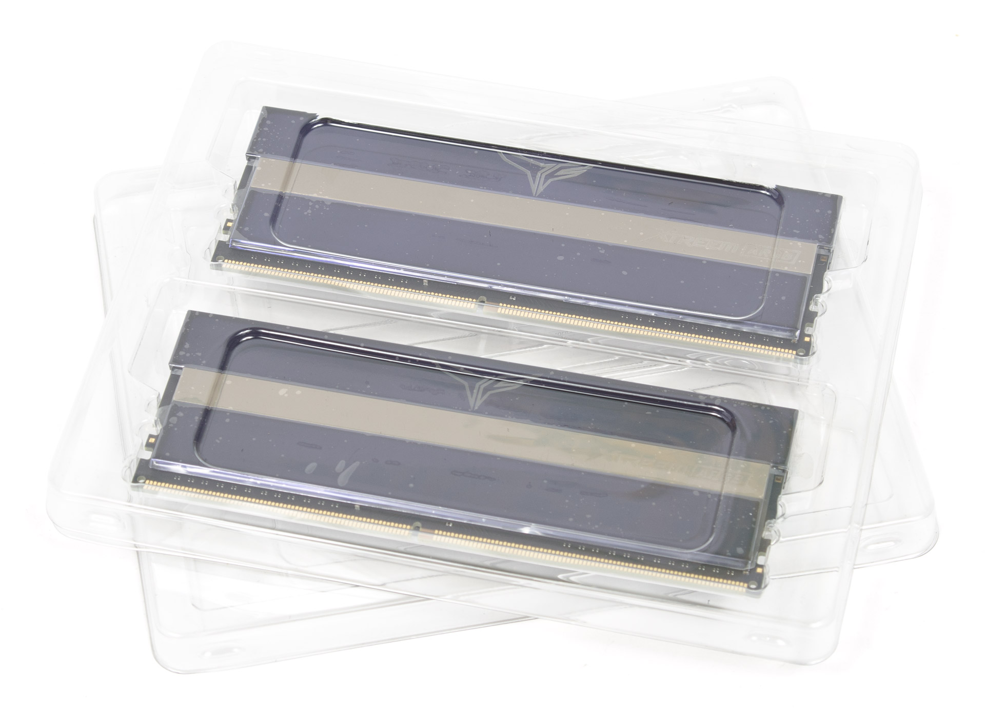

Внутри планки дополнительно защищены прозрачным блистером, так что о их сохранности во время транспортировки можно не переживать. Наличие еще одной пустой коробочки говорит о том, что упаковка универсальная и, судя по всему, используется также для четырехканальных комплектов.

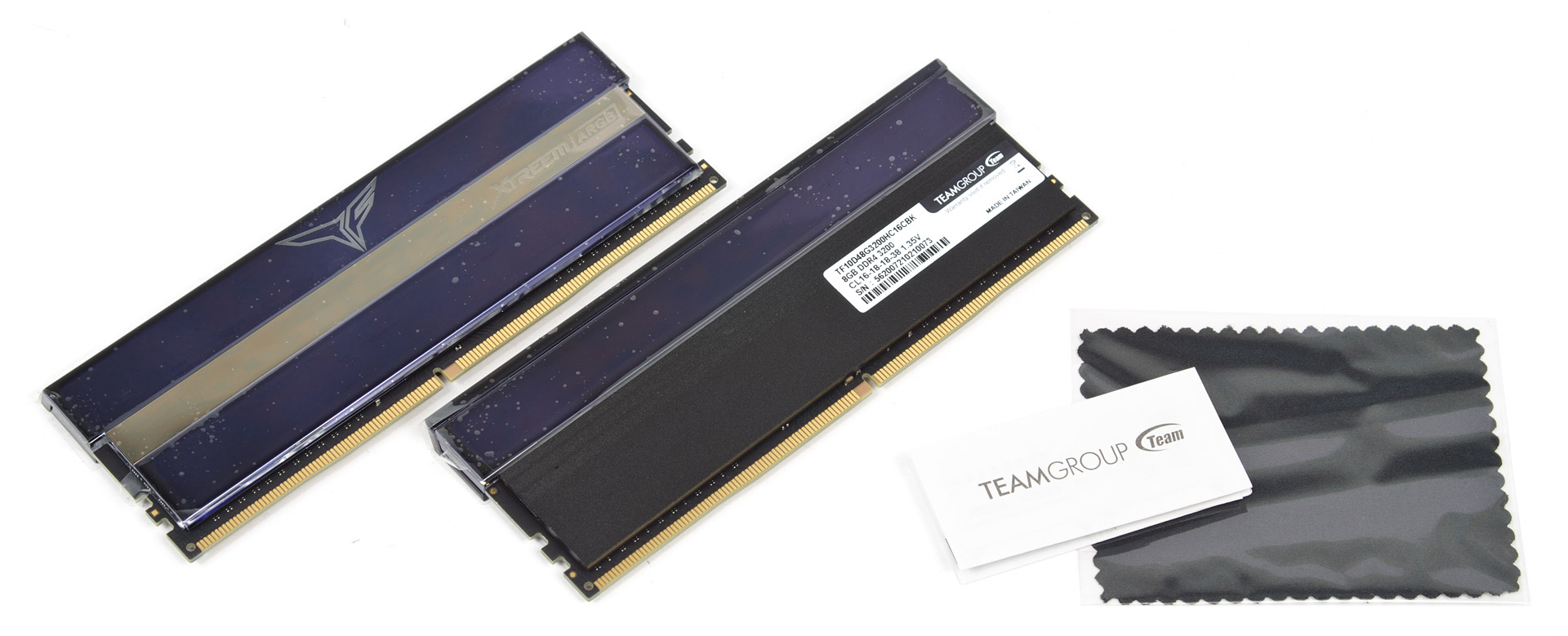

Помимо модулей пользователь получит в комплекте с ними инструкцию-вкладыш и небольшую тканевую салфетку для их протирки.

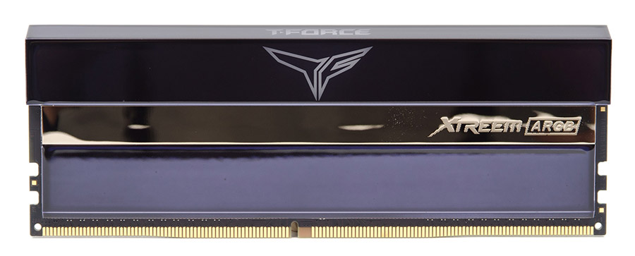

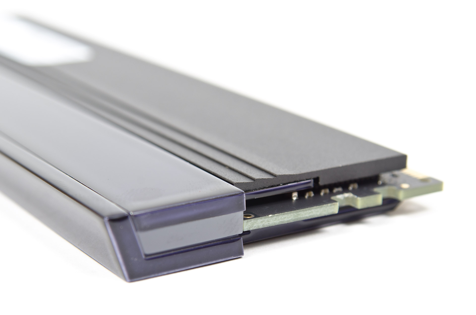

И такая предусмотрительность производителя неспроста — модули облачены в кожух из поликарбоната, который, по сути, является единым световодом, обладает зеркальным эффектом и различные отпечатки пальцев на нем хорошо видны. Сами модули весьма крупные и при установке в материнскую плату обязательно будут запачканы, но, к счастью, они поставляются в защитной пленке и их можно сперва установить, а потом уже снять защиту. Со временем, конечно, память все-таки придется протирать, если будет осуществляться частая ее переустановка.

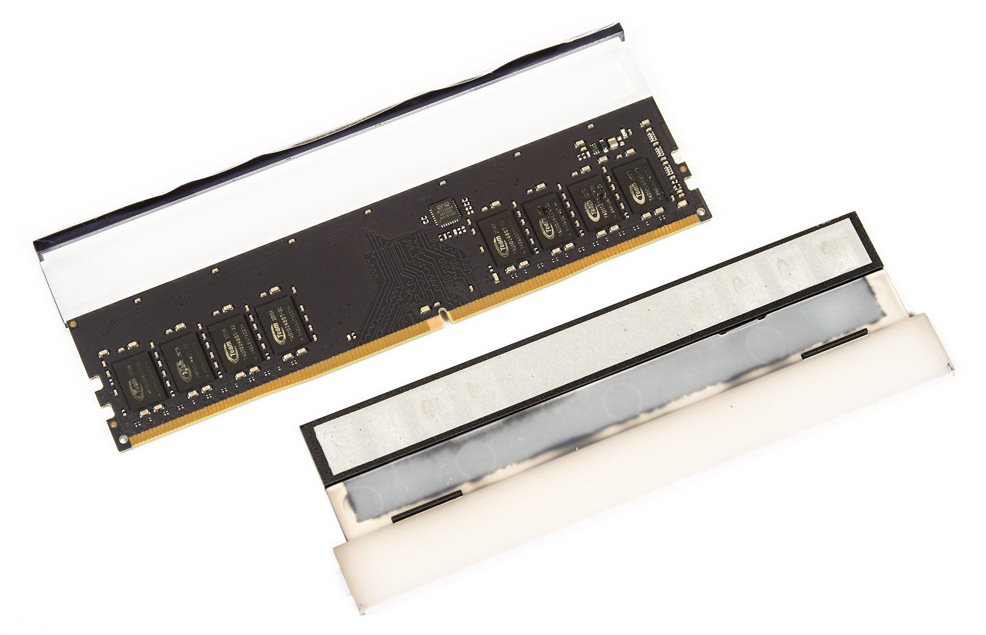

Естественно, поликарбонат не в состоянии отвести тепло от микросхем памяти, поэтому на той стороне, где они расположены, предусмотренна толстая алюминиевая пластинка черного цвета. В месте, где она имеет контакт с пластиковым кожухом ее толщина меньше раза в два, но тут она дополнительно усилена тремя «зубчиками», увеличивающими площадь рассеивания тепла.
Крепится так называемый радиатор к чипам памяти посредством «термолипучки», а вся конструкция соединена между собой при помощи банального скотча. Но даже с ним модуль кажется монолитным и внушает доверие своими прочностными характеристиками.

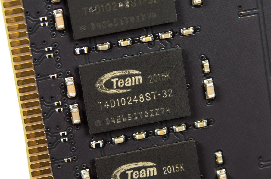

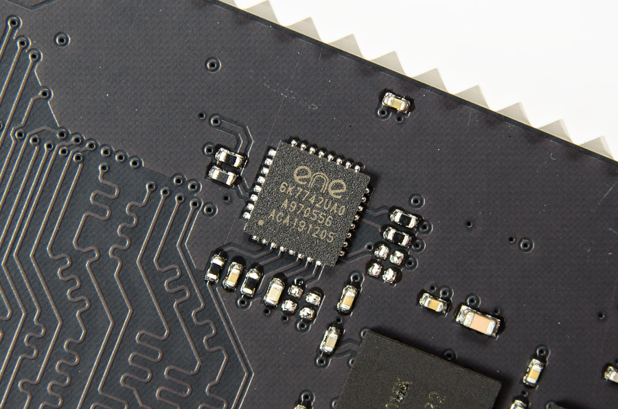

Под радиатором распаяно восемь микросхем памяти Team T4D10248ST-32, которые на самом деле являются, скорее всего, Samsung B-die или даже SK Hynix CJR. Управляет подсветкой контроллер Ene 6K7742UA0.

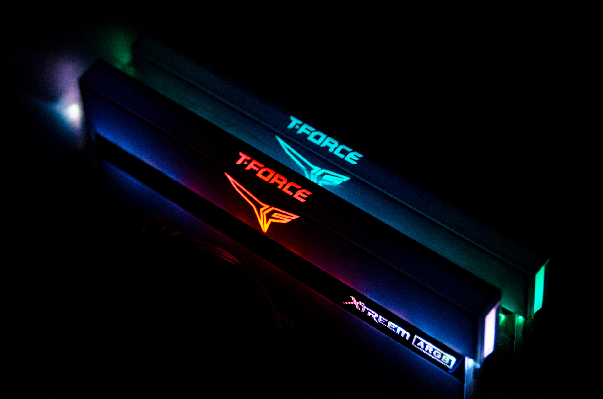

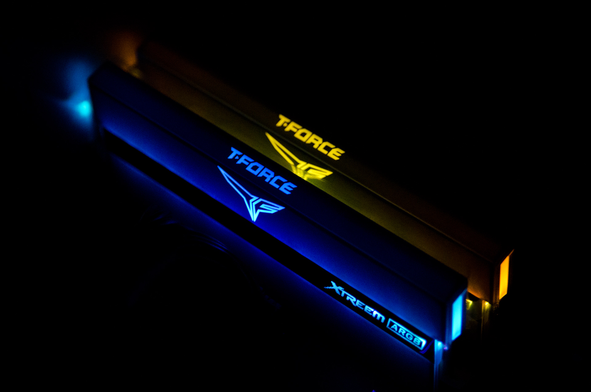

Благодаря полупрозрачному пластиковому корпусу свет распространяется по всему телу световодов и модули переливаются полностью, от низа до верха, что создает впечатляющий эффект.
Для синхронизации подсветки можно воспользоваться программами ASUS Aura Sync, Gigabyte RGB Fusion 2.0, MSI Mystic Light Sync или ASRock Polychrome Sync, в зависимости от установленной материнской платы.

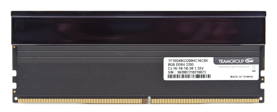

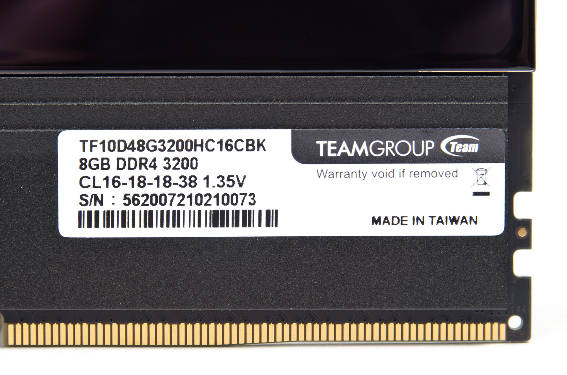

На каждой планке присутствует наклейка с наименованием комплекта и характеристиками каждого модуля, включая объем, тип памяти, тайминги и рабочее напряжение.

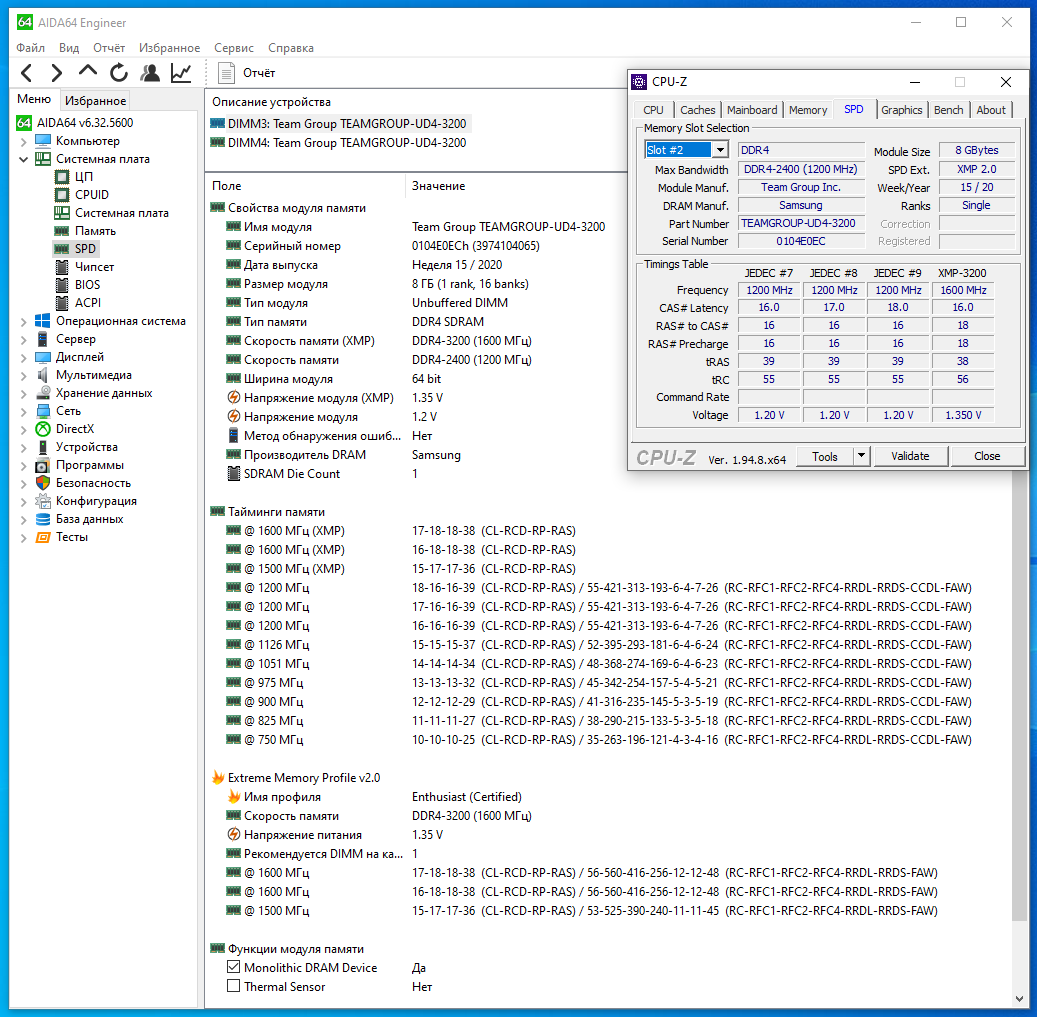

Память рассчитана на частоту 3200 МГц с таймингами 16-18-18-36 и рабочим напряжением 1,35 В, но при старте системы по умолчанию будет выбраны 2400 МГц с 16-16-16-39 и 1,2 В. Чтобы комплект соответствовал номинальным характеристикам придется в UEFI материнской платы выбрать режим XMP или выставить все настройки самостоятельно.

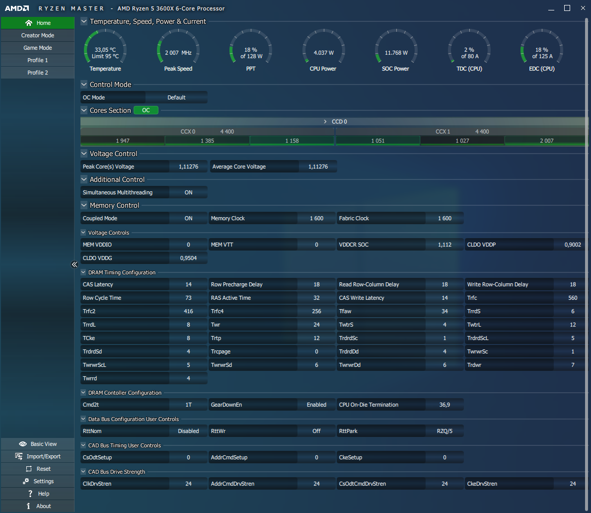

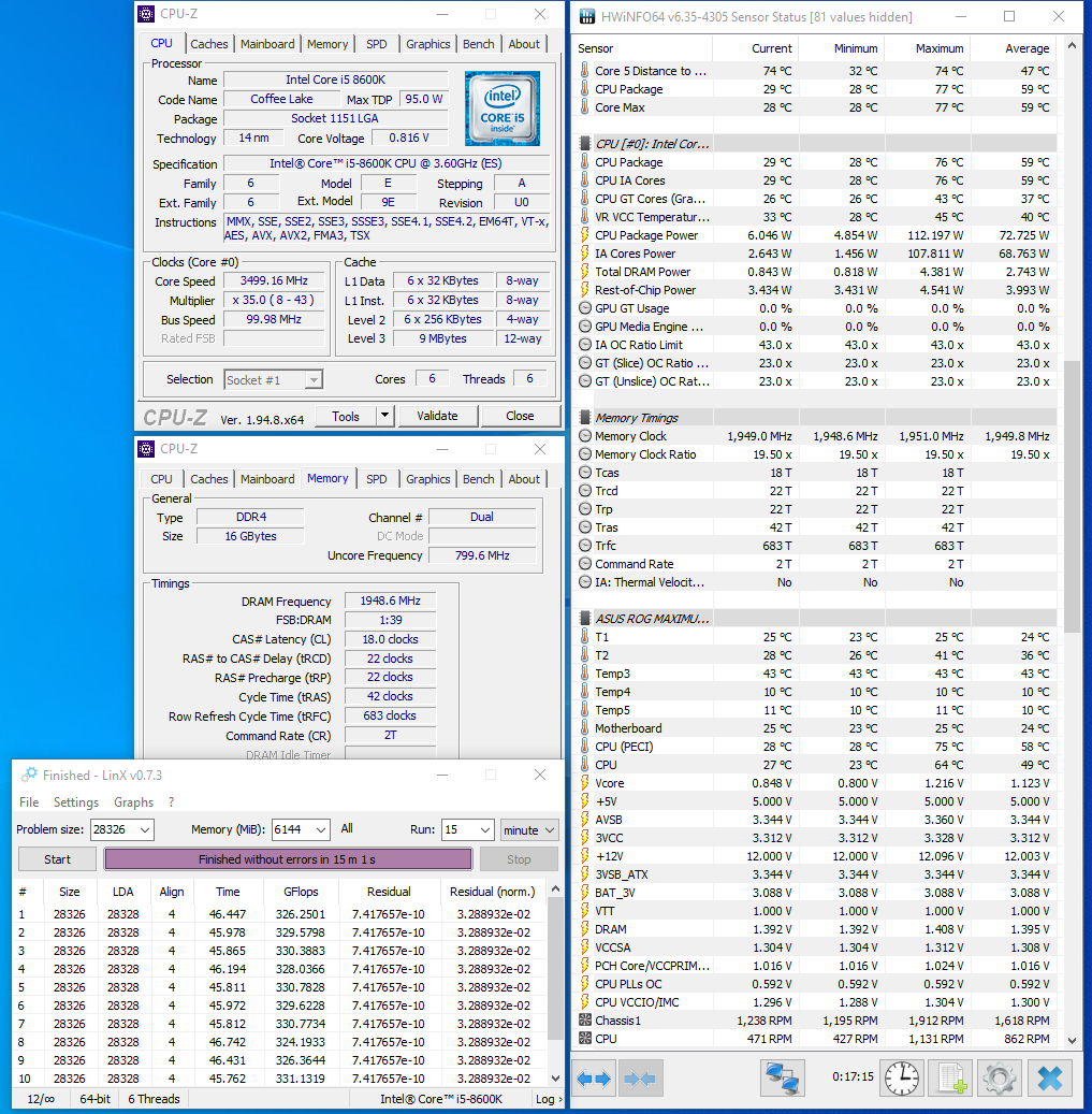

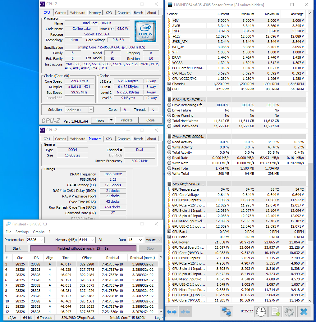

Тестирование проводилось в среде Windows 10 x64. Для проверки на стабильность разгона модулей использовалась программа LinX 0.7.3 в течение 15 минут, объем памяти в которой устанавливался на отметке 6144 МБ. Вычислительные ядра процессора работали на частоте 4300 МГц, кэш — 4000 МГц. Напряжения SA и IO выставлялись на уровне 1,25 и 1,225 В соответственно.

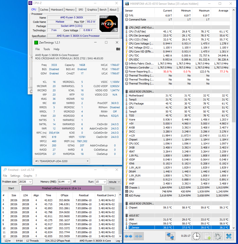

Тестирование проводилось в среде Windows 10 x64. Для проверки на стабильность разгона модулей использовалась программа LinX 0.7.0 AMD Edition в течение 15 минут, объем памяти в которой устанавливался на отметке 6144 МБ. Вычислительные ядра процессора работали на частоте по умолчанию, напряжение на SoC выставлялось на уровне 1,1 В. На всех частотах память работала с Command Rate, равным 1.

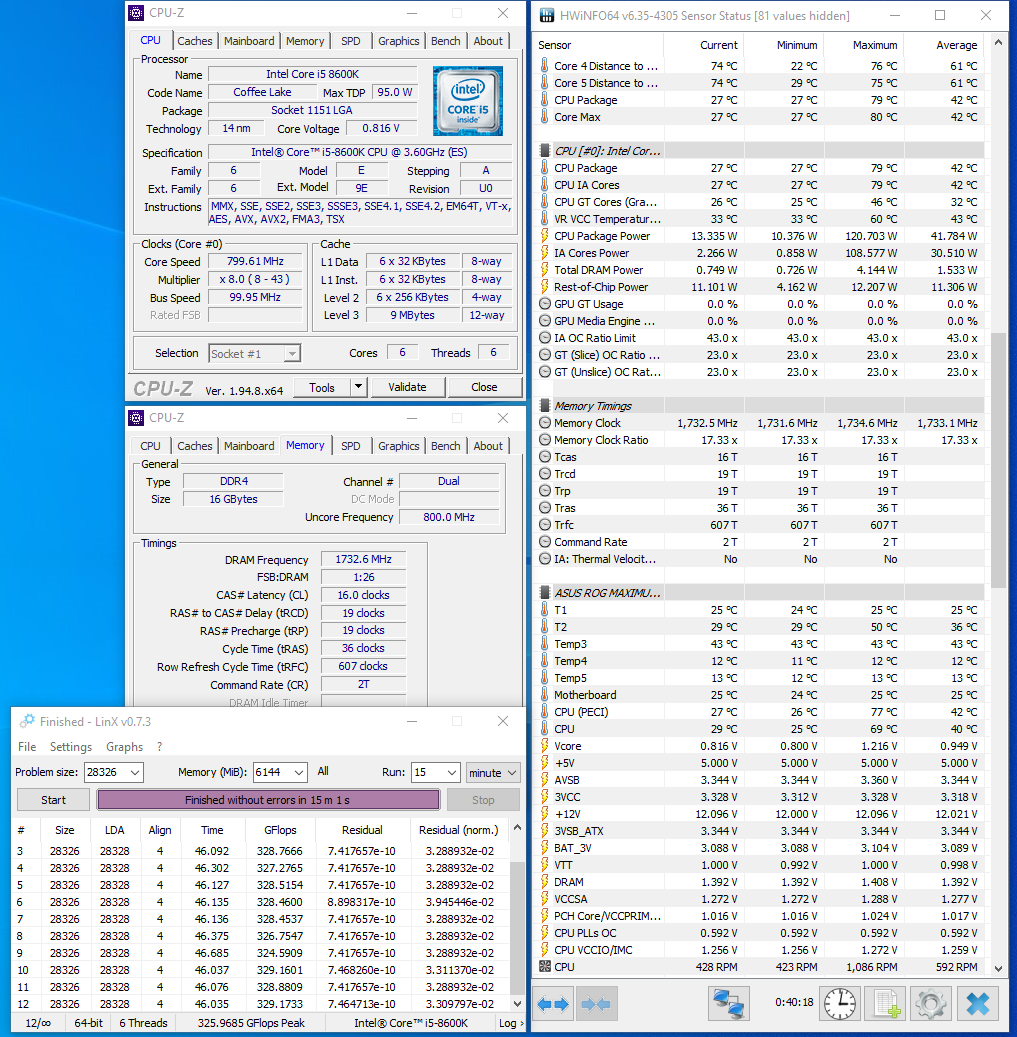

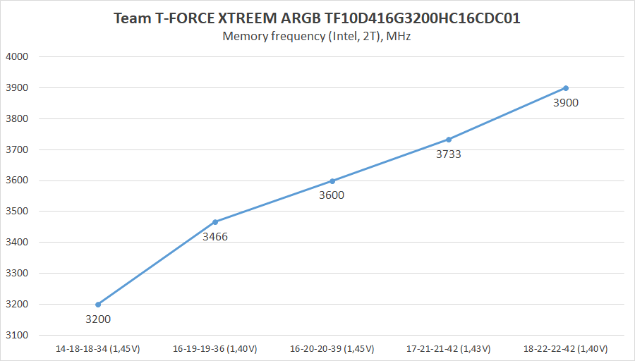

На платформе Intel на номинальной частоте мне удалось снизить CAS Latency и tRFC на пару единиц, но это потребовало увеличить напряжение питания до 1,45 В. С заводским CL и корректировкой некоторых таймингов частота увеличилась до 3466–3600 МГц, и опять же с повышенным напряжением. Следующий шаг в повышении CAS Latency и других задержек позволил памяти функционировать на 3733 МГц, а с CL18 уже удалось достигнуть 3900 МГц. Далее планки уже не реагировали ни на поднятие напряжения, ни на увеличение таймингов. Даже задействование дополнительного охлаждения в виде 92-мм вентилятора никак не исправило ситуацию.

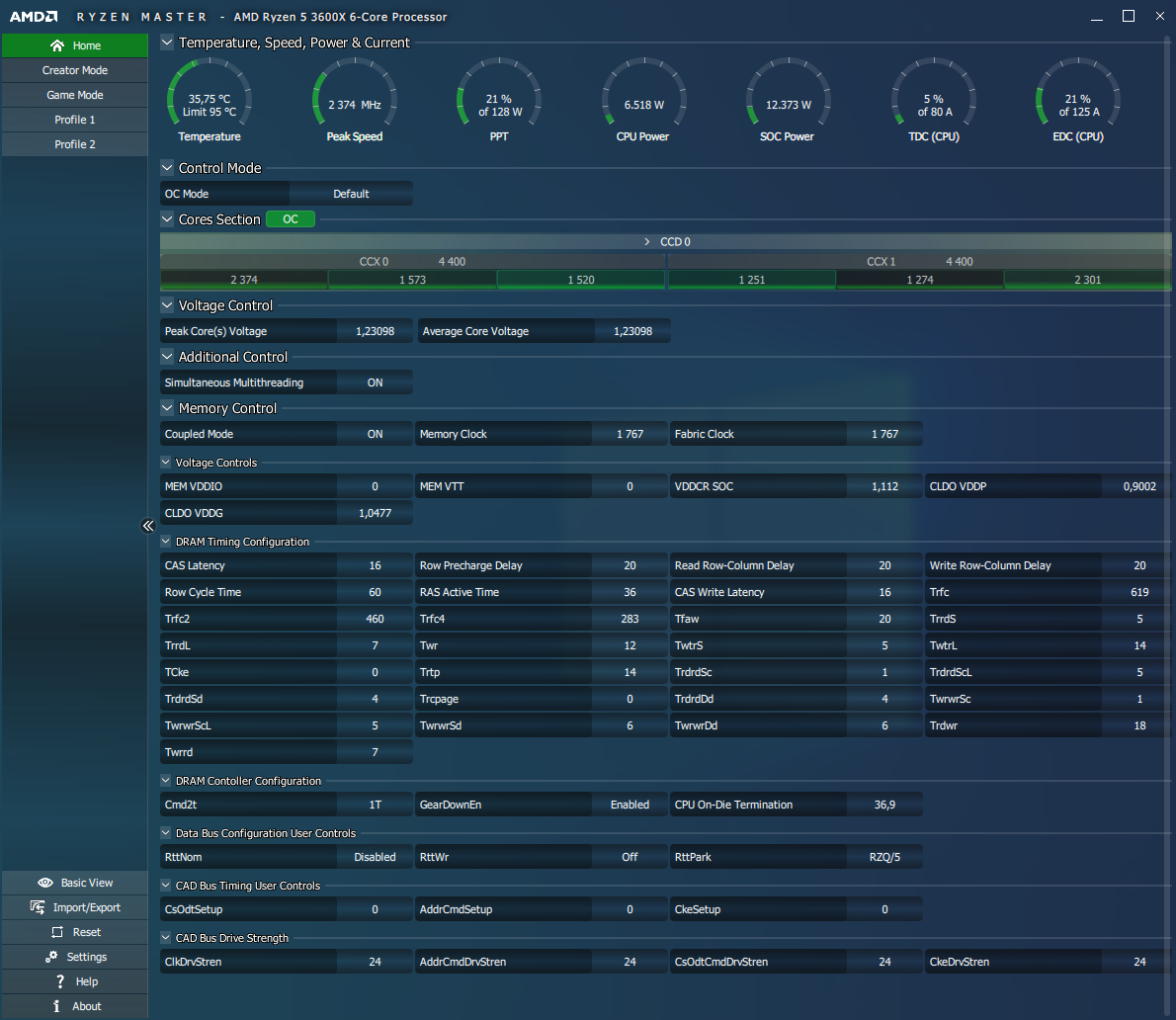

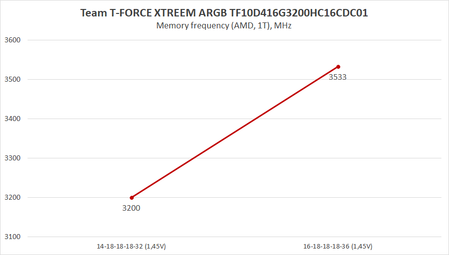

Теперь посмотрим на платформу AMD, на которой память впервые себя ведет хуже, чем с процессором Intel.
Итак, на 3200 МГц у нас результат практически сравним с прошлой платформой, а вот достигнув 3533 МГц с таймингами 16-18-18-18-36 и напряжением 1,45 В далее этой отметки система отказалась вести себя стабильно. Ручная корректировка всех параметров позволяла запустить стенд на частоте 3600 МГц и даже начать тестирование, но после нескольких минут уже появлялись ошибки. В конечном итоге, пришлось остановиться на достигнутом значении.
Модули лишены сенсора для измерения температуры, поэтому я воспользовался внешним датчиком, подключенным к материнской плате, чтобы выяснить, не перегревается ли чипы под такой пластиковой «броней». Как видно на скриншоте, при частоте 3533 МГц температура небольшого алюминиевого радиатора была лишь 39 °C, что весьма неплохо.
