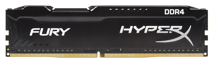

Планки Fury выполнены на черном текстолите и оснащены невысокими радиаторами такого же цвета. Дизайн модулей без излишеств, тем самым органично впишется в современную систему с любым процессорным кулером.
HyperX Fury HX426C15FBK2/8

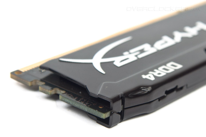

Каждый радиатор состоит из двух половинок, которые выполнены путем штамповки из тонких алюминиевых пластин и надежно скреплены между собой.

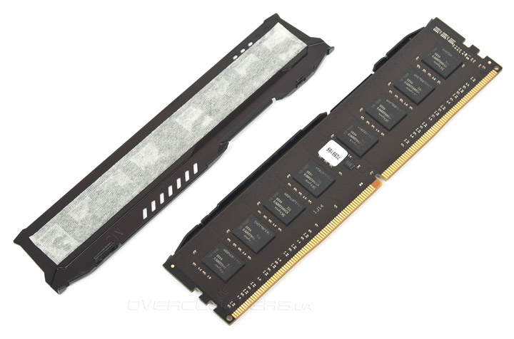

На чипах половинки держатся за счет «термолипучки», но используемые планки односторонние, поэтому вторая половина заполнена твердой прокладкой.

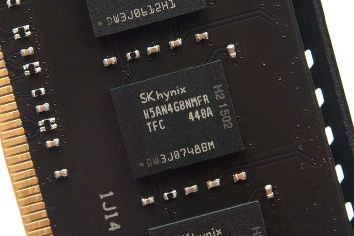

Под радиаторами скрываются микросхемы SK hynix H5AN4G8NMFR-TFC объемом 4 Гбит, рассчитанные на частоту 2133 МГц с CL16.

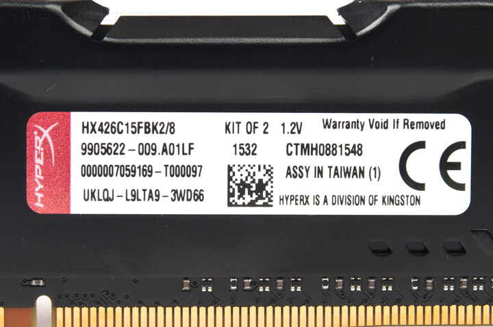

Фирменная черта памяти от Kingston Technology — указание в маркировке модулей лишь основных характеристик продукта. В нашем случае это двухканальный набор с рабочей частотой 2666 МГц и объемом 8 Гбайт. Напряжение питания такого комплекта составляет 1,2 В, а CAS Latency равен 15. Остальные тайминги отсутствуют.

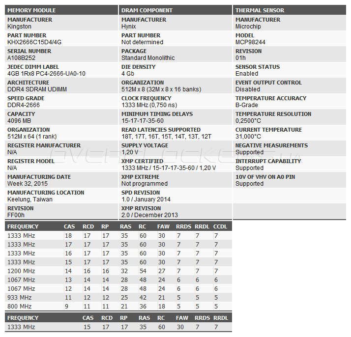

К счастью, в SPD планок прошиты номинальная частота и необходимые задержки, которые выставятся даже при установке настроек по дефолту в UEFI материнских плат. В данном случае тайминги имеют вид как 15-17-17-35, что немного выше, чем было у протестированных ранее четырехканальных наборов. При необходимости можно активировать профиль XMP, но он не отличается от параметров JEDEC.
Дамп прилагается.
