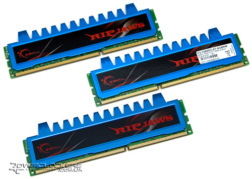

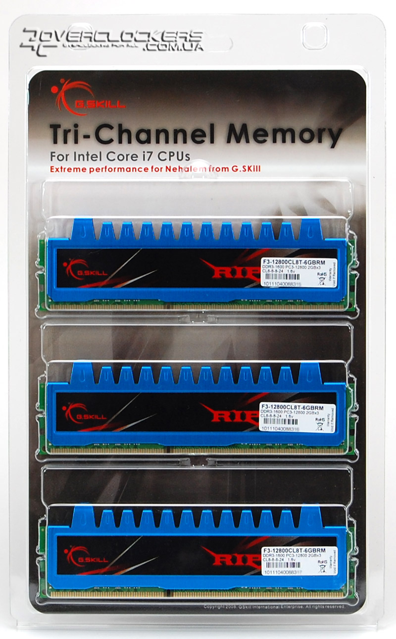

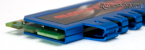

Первым рассмотрим комплект с рабочей частотой 1600 МГц и таймингами 8-8-8-24. Память F3-12800CL8T-6GBRM относится к новой серии Ripjaws, отличительной чертой которой является радиаторы оригинальной формы в виде гребешка на верхней части (примерно как и решений Mushkin).
В зависимости от используемых таймингов радиаторы планок могут отличаться по цвету. Если память рассчитана на задержки 7-7-7, то они черные, на 7-8-7 или 8-8-8 — синие, ну а модули с 9-9-9 довольствуются уже красными.

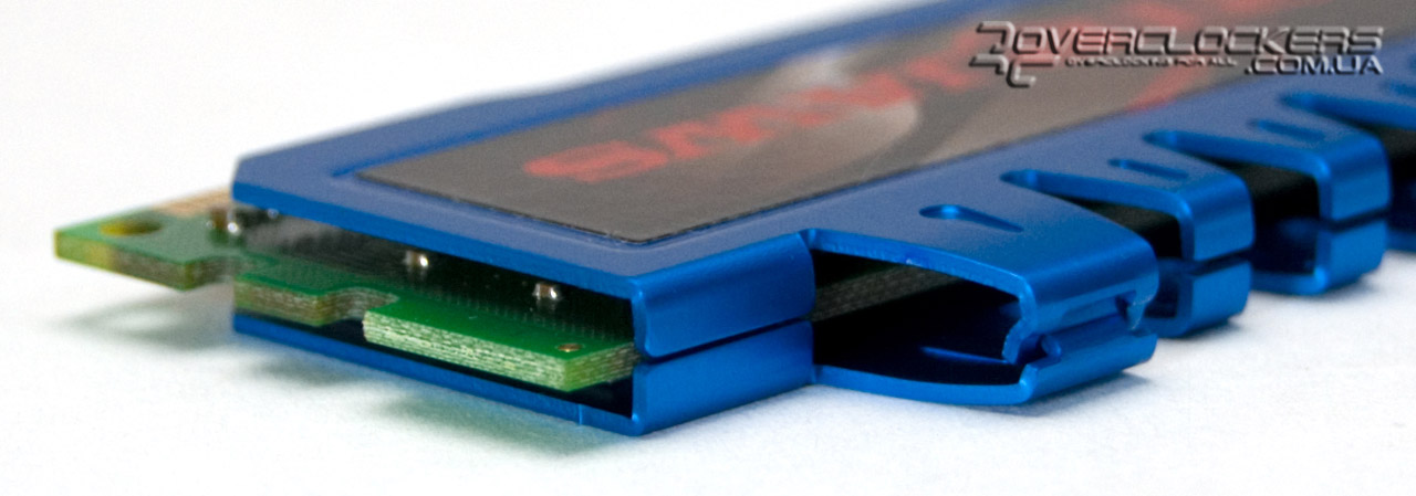

Крепление половинок радиатора к микросхемам осуществляется за счет липких теплопроводящих прокладок и зацепов по краям гребешка. Количество слоев печатной платной равно восьми, причем, каждый слой подписан.

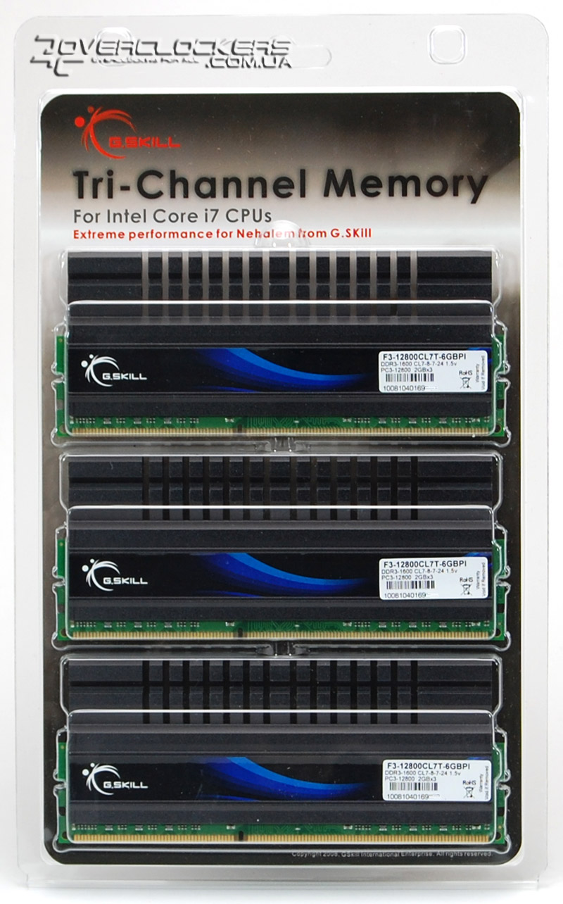

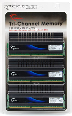

G.Skill F3-12800CL7T-6GBPI (3x2GB, PC3-12800, CL7-8-7-24)

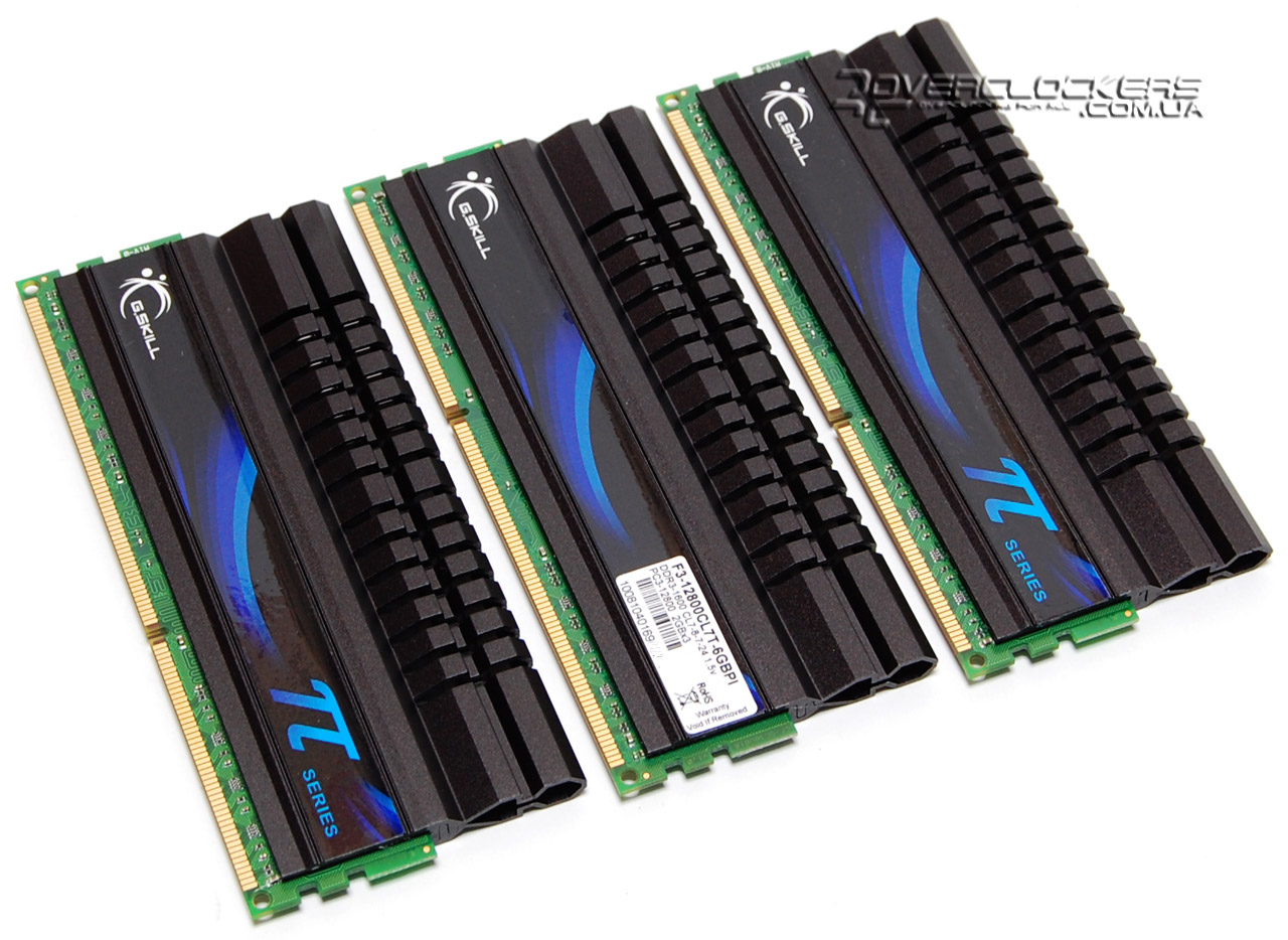

Следующий комплект относится к обновленной серии «Пи». Напомним, что память этого модельного ряда имела неплохой потенциал и оснащалась очень высокими и объемными радиаторами.

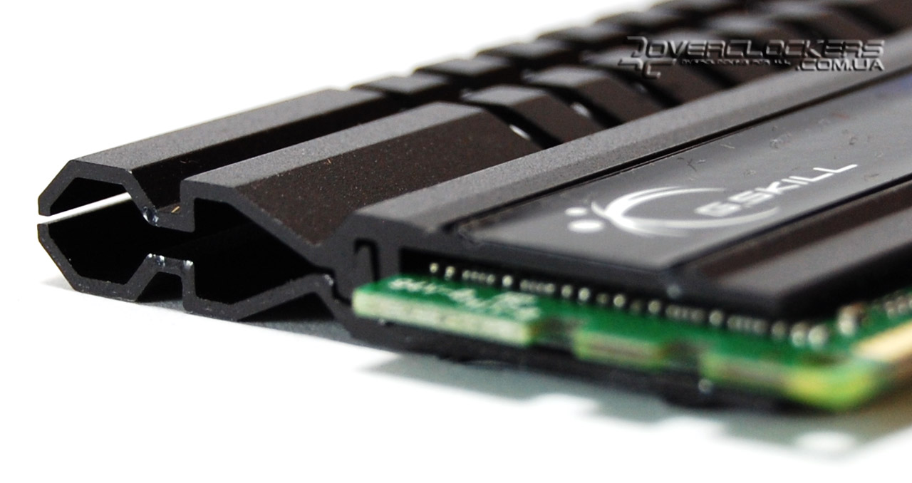

Теперь размеры радиаторов в высоту не изменились, но их толщина без проблем позволяет использовать память с другими модулями, на которых также установлены габаритные системы охлаждения.
Для увеличения площади теплоотдачи профиль кардинально был переработан, а своеобразный замок, дополнительно скрепляющий половинки радиатора, перенесен непосредственно к печатной плате. Последняя выполнена из восьмислойного текстолита.
В отличии от комплекта серии Ripjaws набор F3-12800CL7T-6GBPI уже способен функционировать с задержками 7-8-7-24 при напряжении 1,5 В. Остальные характеристики такие же.

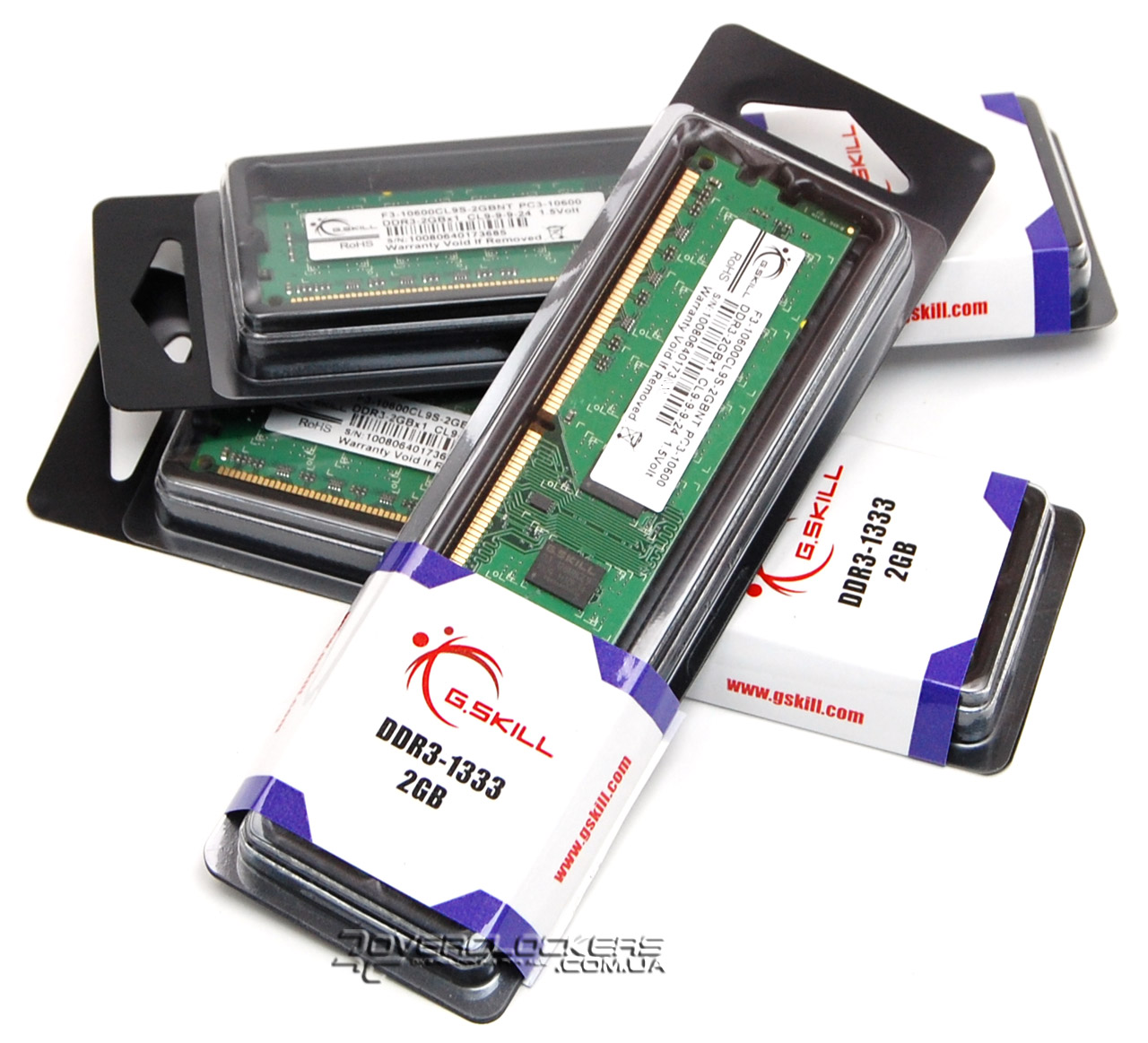

G.Skill F3-10600CL9S-2GBNT (1x2GB, PC3-1060, CL9-9-9-24)
И последний наш участник — набор из трех одиночных планок G.Skill F3-10600CL9S-2GBNT. Для двухканальных систем производитель выпускает комплект F3-10600CL9D-4GBNT, который можно использовать в составе платформ Intel LGA1156/775 и AMD.
Модули ничем особым не выделяются — это обычная массовая память, встречающаяся почти в каждом недорогом компьютере и в решениях сборщиков готовых систем.
В качестве микросхем памяти используются чипы G.Skill D3 128M8GE9. Естественно, сама компания их не производит, а закупает на стороне и производит перемаркировку. Подобной практикой занимаются многие вендоры.

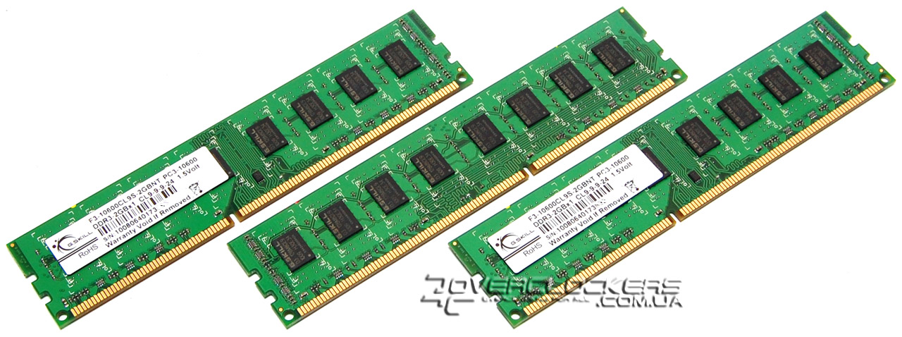

![G.Skill F3-10600CL9S-2GBNT G.Skill F3-10600CL9S-2GBNT](/memory/gskill-ddr3-12800-10600/17-gskill-ddr3-10600.jpg)
Стандартная память подразумевает и стандартные характеристики. Модули по два гигабайта рассчитаны на 1333 МГц при таймингах 9-9-9-24 и напряжении 1,5 В.
