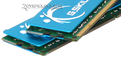

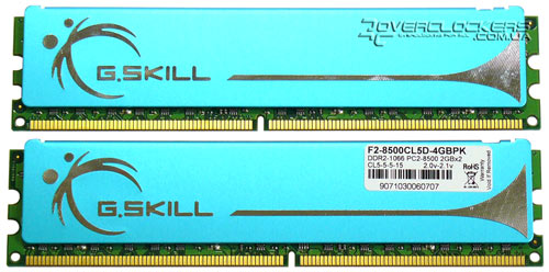

Планки выполнены на PCB зеленого цвета и оснащаются небольшими голубыми алюминиевыми радиаторами, чем-то напоминающие СО от комплекта Kingston, но без прижимов.
G.SKILL F2-8500CL5D-4GBPK
На каждом хитспридере имеется логотип компании, так что, спутать данные планки с какой либо другой продукцией будет трудно.
Комплект F2-8500CL5D-4GBPK рассчитан на частоту 1066 МГц с таймингами вида 5-5-5-15 при рабочем напряжении 2,0-2,1 В — вполне стандартные характеристики.

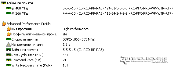

В SPD модулей как всегда прошиты для большей совместимости с имеющимся оборудованием номинальные задержки 5-5-5-15 для частоты 800 МГц, более агрессивные 4-4-4-12 — для 533 МГц. Напряжение для каждой из установок стандартное и равно 1,8 В.
Номинальные частота и тайминги уже доступны при активации профиля EPP High Performance. Если материнская плата не поддерживает технологию EPP, то режим 1066 МГц и необходимое напряжение с таймингами придется выставить самому.

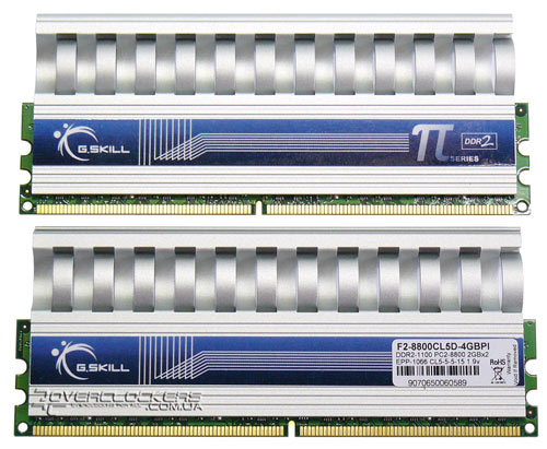

G.SKILL F2-8800CL5D-4GBPI
Следующий набор G.SKILL F2-8800CL5D-4GBPI, как видно из названия, способен обеспечить пропускную способность в 8,8 ГБ/с на канал, т.е. модули памяти рассчитаны на частоту 1100 МГц. Напомним, что максимальная официальная частота для стандарта DDR2, принятая JEDEC равна лишь 800 МГц и рассматриваемый комплект будет работать в разогнанном режиме, как впрочем, и вся память с высокой рабочей частотой.

Модули зеленого цвета оснащены крупными оригинальными алюминиевыми радиаторами и при установке в некоторые системы могут возникнуть проблемы с процессорным кулером, если он близко расположен к разъемам памяти.

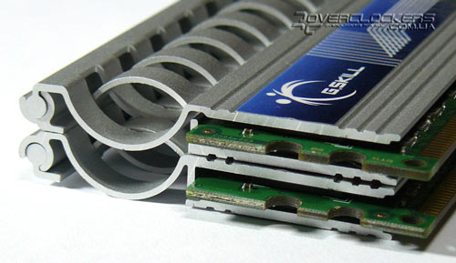

Радиатор на планках состоит из хитспридеров с перфорацией, которые заканчиваются на концах своеобразным замком, не позволяющим снять систему охлаждения с модулей памяти. Каждая половинка радиатора имеет изогнутые «ребра», благодаря которым увеличивается площадь рассеивания тепла, а за счет их расположения в шахматном порядке можно установить два модуля рядом друг с другом, что особенно подойдет для систем на базе процессоров AMD.

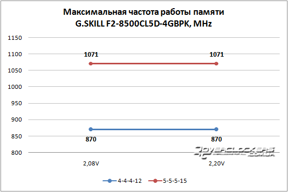

Набор G.SKILL F2-8500CL5D-4GBPK при разгоне практически не реагировал на поднятие напряжения, и весь свой потенциал смог продемонстрировать при 2,08 В. С таким напряжением и таймингах 4-4-4-12 планки смогли покорить частоту 870 МГц. Учитывая объем модулей, это очень даже неплохо как для относительно недорогой памяти стандарта DDR2-1066.

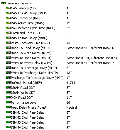

Второстепенные тайминги при разгоне с агрессивными задержками имели следующий вид:
Результаты тестирования G.SKILL F2-8500CL5D-4GBPK
Тайминги для частоты 870 МГц (G.SKILL F2-8500CL5D-4GBPK)

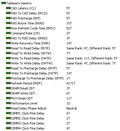

Ослабив тайминги до уровня 5-5-5-15 удалось прибавить к номиналу еще 5 МГц. Странный результат, учитывая, что такая же память может достигать более 1100 МГц. Можно предположить, что нам попался неудачный комплект, что еще раз подтверждает то, что разгон это лотерея. Остальные тайминги были следующими:
Тайминги для частоты 1071 МГц (G.SKILL F2-8500CL5D-4GBPK)

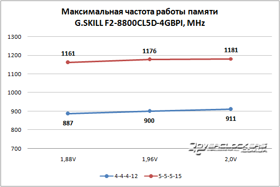

Реакция на поднятие напряжения хоть и не серьезная, но более чем достаточная. При напряжении 1,88 В и таймингах 4-4-4-12 удалось пройти тесты на частоте 887 МГц, увеличив напряжение до 1,96 В порог поднялся до 900 МГц, а еще 0,04 В позволили прибавить стабильных 11 МГц. Результат практически соответствует гигабайтным планкам памяти, и данный набор отлично подойдет для разгона процессоров с высоким множителем путем поднятия частоты системной шины до частот порядка 450 МГц.
Результаты тестирования G.SKILL F2-8800CL5D-4GBPI
Тайминги для частоты 911 МГц (G.SKILL F2-8800CL5D-4GBPI)
С таймингами уровня 5-5-5-15 и напряжением 2,0 В максимальной частотой оказались 1181 МГц! Результат просто феноменальный, как для памяти такого объема — ранее чем-то подобным могли похвастаться лишь одногигабайтные модули, а для более емких 1150 МГц были пределом. Конечно, за все хорошее необходимо платить, но разница в 15-20 долларов не так критична будет при нынешних ценах на память.
Тайминги для частоты 1181 МГц (G.SKILL F2-8800CL5D-4GBPI)
