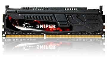

G.Skill F3-12800CL9D-8GBSR2 (Sniper, DDR3-1600, 2x4GB, CL9-9-9-24-2T, 1.25V)

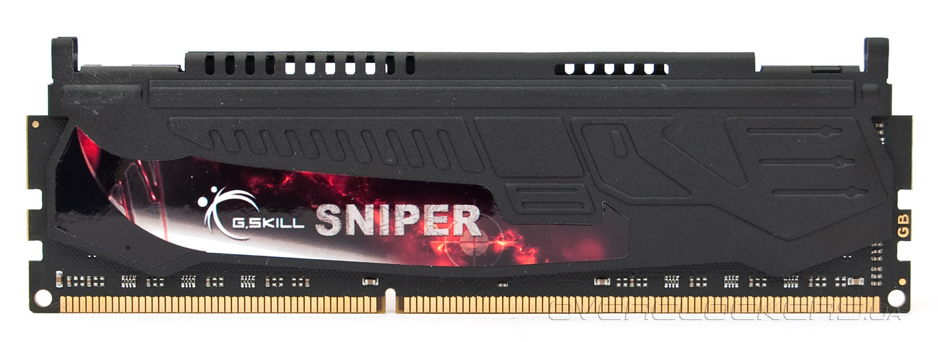

Набор G.Skill F3-12800CL9D-8GBSR2 относится к новой серии Sniper, представленной весной этого года и с которой мы еще не успели познакомить наших читателей. Отличительной особенностью этой линейки памяти является небольшие, но оригинальные радиаторы с рельефной штамповкой, рисунок которой напоминает винтовку. Помимо модулей с привычным рабочим напряжением 1,5—1,6 В в ней присутствуют еще и решения DDR3L и DDR3U.
Кроме того, объем наборов в этой серии колеблется от 8 до 24 гигабайт с рабочей частотой 1333—1866 МГц. С повальным снижением цен на память, такая емкость уже не кажется чем-то недостижимым и для домашней системы смело можно устанавливать как минимум 8 ГБ. Они позволят снизить нагрузку на дисковую подсистему, тем самым обеспечат комфортную работу с графическими редакторами и программами рендеринга и нелинейного монтажа.
Модули памяти G.Skill F3-12800CL9D-8GBSR2 поставляются в блистере, на котором отдельной наклейкой производитель дополнительно информирует пользователя о питающем напряжении 1,25 В.

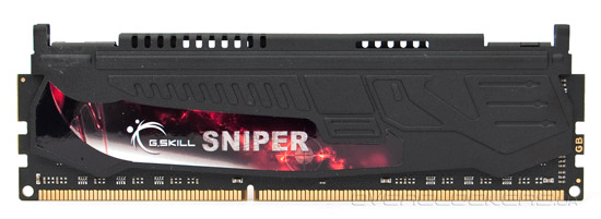

Внешне они выглядят весьма эффектно. Черный матовый текстолит гармонирует алюминиевыми радиаторами такого же цвета, что особенно порадует моддеров.
Но и геймеры с энтузиастами, обладающими такими материнскими палатами, как Gigabyte серии G1 не с меньшим восторгом согласятся на использование подобной памяти, ведь продукты тайваньского вендора тоже выполнены с элементами военной тематики. Осталось найти видеокарту, систему охлаждения ЦП с соответствующим корпусом и выйдет настоящий Military PC.
Модули выполнены качественно и конструктивно продуманно. Невысокие радиаторы позволят установить комплект F3-12800CL9D-8GBSR2 практически с любой системой охлаждения центрального процессора — в этом плане инженеры G.Skill молодцы, раз решились отказаться от высоких и бесполезных СО.
Но несмотря даже на такие размеры, с некоторыми кулерами все же может проявиться несовместимость. Например, с Zalman CNPS12X, у которого очень низко расположен край радиатора и модули памяти придется ставить в самые крайние слоты.

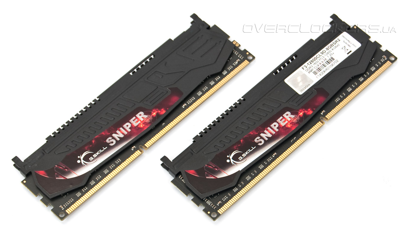

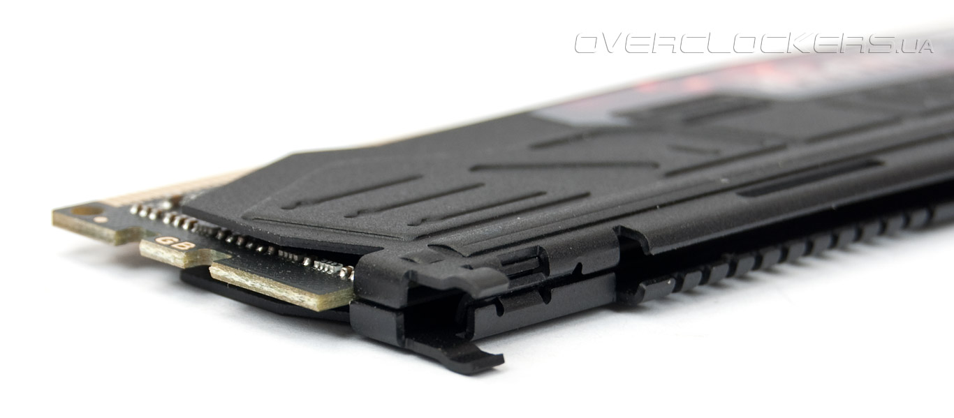

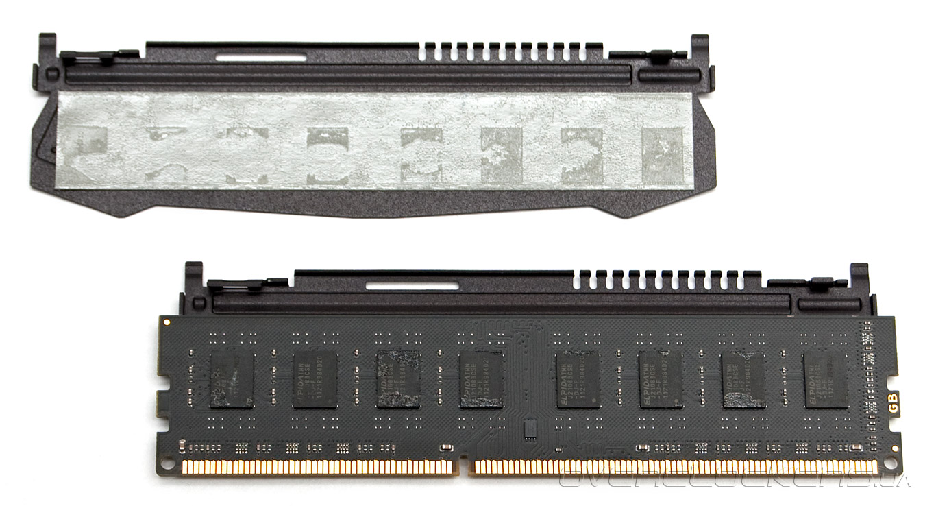

Что касается крепления радиатора на чипах памяти, то тут ничего необычного нет.
Они приклеены «термолипучкой» и дополнительно стянуты специальным замком в верхней части хитспридеров.

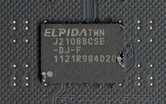

Печатные платы выполнены на шестислойном стеклотекстолите, ставшим стандартом де-факто для подавляющего большинства памяти, а вот используемые чипы Elpida J2108BCSE не лучший вариант.

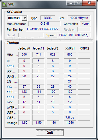

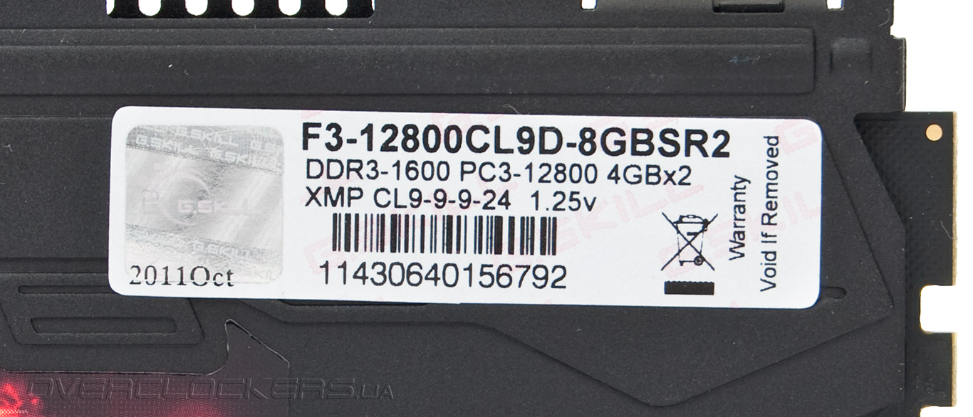

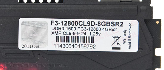

Теперь перейдем к характеристикам. Рассматриваемый набор самый младший по объему в линейке Sniper, но не по частоте. Планки по четыре гигабайта рассчитаны на 1600 МГц с таймингами 9-9-9-24 и рабочее напряжение 1,25 вольт. Задержки, конечно, высокие, но для памяти такой ценовой категории они вполне типичные. С более низкими таймингами, как правило, модули стоят раза в полтора-два дороже.
В SPD прошиты как стандартные частоты и задержки по JEDEC, так и профиль XMP. Частота 1600 МГц поддерживается в обоих случаях, но для энтузиастов предусмотрено снижение tRAS и напряжение питания с более точными установками остальных параметров. Огорчает в этом всем лишь Comand Rate 2T, который придется уменьшать самому, благо модули позволяют это сделать без проблем.
