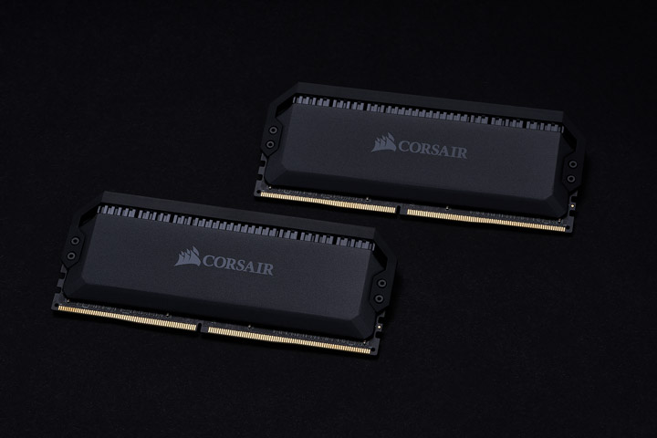

Последним участником и вишенкой на торте у нас сегодня будет флагман всей линейки — Dominator Platinum.
Corsair Dominator Platinum 3600C16 64GB (CMT64GX4K3600C16)
Corsair Dominator Platinum — память премиум-класса, которая продолжает культовый и утонченный дизайн. Каждая часть модуля выполнена с использованием различных технологий:
  • боковые панели — кованый алюминий с анодированием;
  • верхняя планка — литой цинковый сплав с микродуговым окислением;
  • ребра — штампованный алюминий;
  • световод — высокоточная световая панель с идеальным уровнем диффузии.

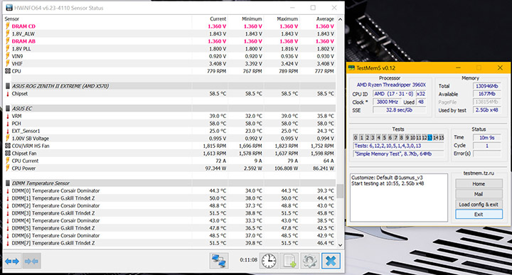

Красота красотой, но не обошлось без фирменных «фишек» для охлаждения, которые основываются на технологии DHX (Dual-path Heat eXchange). Отвод тепла осуществляется как через 10-слойную печатную плату, так и через внешний алюминиевый кожух большой площади, за счет чего модуль не нагревается даже в условиях экстремальных нагрузок. На практике данная технология действительно работает, она довольно легко победила увесистые модули G.Skill Trident Z RGB в температурном тесте, как во время бездействия, так при стресс-нагрузки. Для этого теста я не использовал специальный обдув оперативной памяти, но процессор охлаждался кастомной системой водяного охлаждения на базе EKWB, чтобы минимизировать выделение тепла внутрь корпуса. Два разных комплекта памяти, 3600 МГц и СL16 с оптимизированными таймингами, рабочее напряжение 1,36 В. Бездействие выглядит следующим образом:
К моему удивлению, разница в 10% присутствовала в пользу продукта Corsair, даже когда система делала «перекур» между многочасовыми прогонами в стресс-тестах. Следящий простенький тест заключался в замере температуры спустя 10 минут стресс-теста оперативной памяти:
С нагрузкой ситуация не изменилась, все модули Corsair Dominator Platinum оказались холоднее, не смотря на соседство с горячими собратьями и теплым радиатором VRM материнской платы.

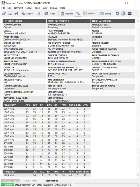

Безусловно, Corsair Dominator Platinum не могла обойтись без отборных Samsung B-die и встроенного датчика температур в каждый модуль.
С определением количества слоев и ревизии PCB утилита Thaiphoon Burner опять дала маху. Отчасти это не является виной данной программы, а лишь в отсутствии информации, которая находится в SPD — Corsair просто ее не внесла. Возможно, вы подумаете, что это пустяки, но, от количества слоев и ревизии PCB зависят оверклокерские возможности любого устройства, не только ОЗУ.

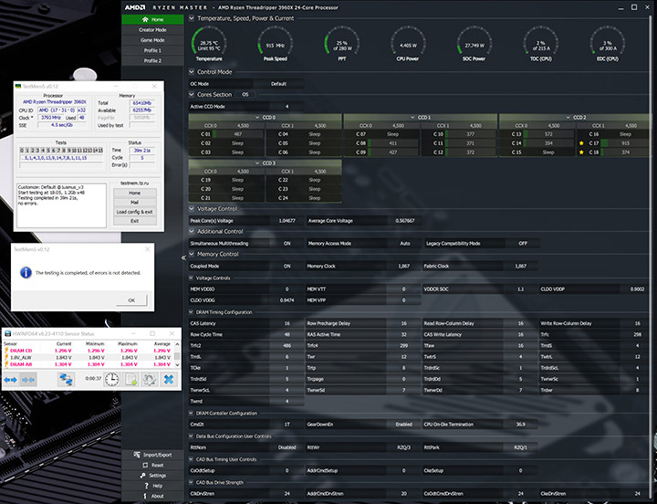

Следующим важным этапом оценки качества установленных чипов был тест стандартного профиля XMP на предмет стабильности при максимально низком напряжении, которое возможно:

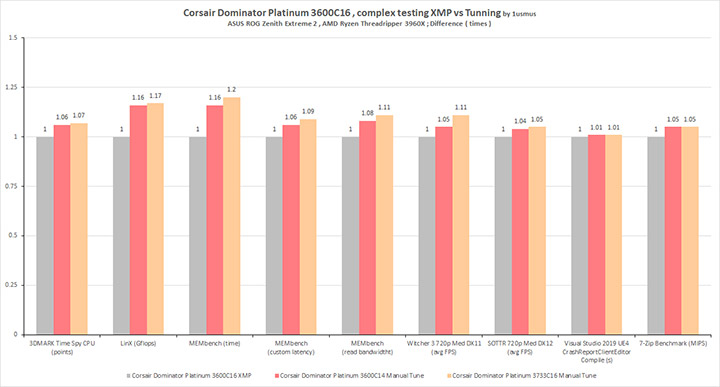

Всего 1,23 В, что является очень крутым показателем и позволяет сделать мне заключение что мы имеем дело с отборными чипами. Ввиду этого и факта невозможности отключить Gear Down Mode для режима CR1 (особенность любой памяти, которая имеет два ранга) я сразу сделал тюнинг с задержкой CAS, равным 14. Для этого потребовалось поднять рабочее напряжение до 1,38 В.
Результаты тестов не был впечатляющими, если сравнивать с платформой AM4, поэтому я принял решение об введение в забег еще одного пресета, основанного на 3733 МГц с CL16. Режим 3733С16 — это максимум, который доступен для Threadripper, основанного на микроархитектуре Zen 2 ввиду программных ограничений со стороны AMD.

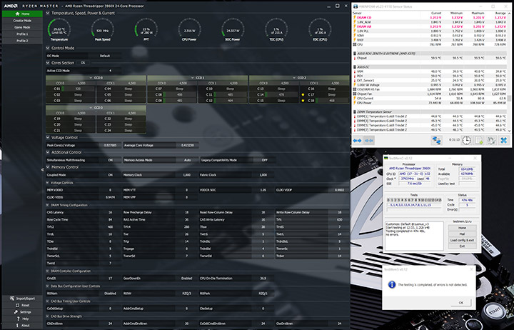

1,3 В, низкие температуры модулей памяти и чуть лучшие результаты, с которыми вы можете познакомиться на следующей иллюстрации:

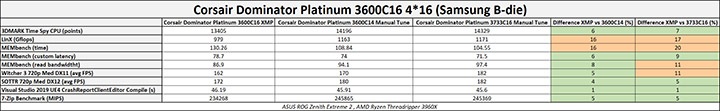

Глядя на результаты, мне хочется отметить некую «капризность» платформы Threadripper. В частности, столь посредственный boost после оптимизации таймингов обусловим наличием четырех каналов и соответственно возросшей пропускной способности оперативной памяти. И это вполне ожидаемо. Мы медленно подошли к эре стандарта DDR5, который сможет устранить подобное «бутылочное» горлышко на двухканальных системах. Что касается преимущества двух рангов перед одним в плане производительности — его нигде нет, потому графики, на которых разница будет присутствовать в виде статистической погрешности, я решил уже не приводить.
