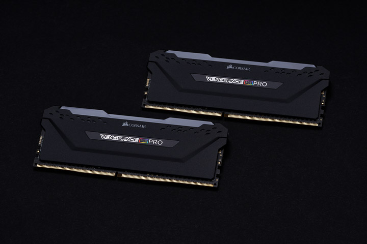

Corsair Vengeance RGB Pro 3600С18 32GB (CMW16GX4M2Z3600C18)
Бюджетное решение, которое не потребует выдуманных лестных слов, оно действительно выглядит очень солидно.

Кожух, он же своего рода радиатор, выполнен из черного, матированного тонкого алюминия с мелким напылением такого же черного цвета, чтобы придать продукту эффект карбона. Важным моментом является полный контакт чипов с радиатором, что улучшает значительно теплоотвод, а также делает температуру нагрева равномерной для всех чипов. Это позволит не переживать во время разгона из-за локальных перегревов платы, тем самым минуя тепловой резонанс, который влияет на появление случайных ошибок во время долгих прогонов в стресс-тестах или многочасовых баталиях в шутерах. Сверху модуля расположена полоса RGB-подсветки, которая состоит из 10 ярких светодиодов, что обеспечивает плавность градиентов и высокую яркость. Подключение подсветки реализовано так же, как и раньше, без каких-либо дополнительных кабелей. Подсветку можно легко настраивать с помощью Corsair iCUE или же другого программного обеспечения вроде ASUS Aura.

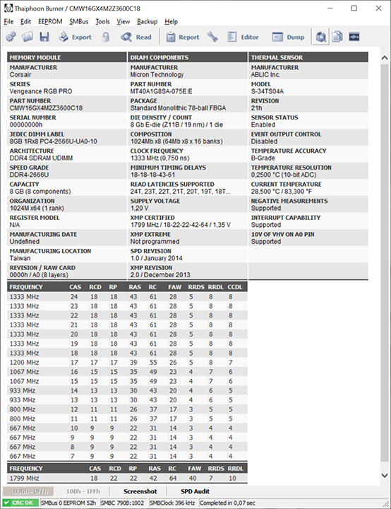

Печатная плата имеет самую последнюю ревизию A2 (не А0, что по мнению Thaiphoon Burner не есть верно), что является отличной новостью для оверклокеров. Corsair Vengeance RGB Pro 3600С18 имеет один профиль XMP с довольно высокими таймингами и стандартным напряжением 1,35 В, что может показаться потенциальному покупателю не очень вкусным предложением. К счастью, весь шарм этого комплекта спрятан в технических возможностях разгона или оптимизации.

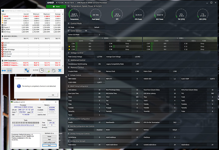

В два клика профиль XMP был сразу принят дружелюбно на борт платы ASUS ROG Crosshair VIII Hero WI-FI. Без двойных стартов или долгих занудных тренингов. Первые прогоны стресс тестами показали, что профиль полностью стабилен и я перешел к оценке оверклокерских способностей памяти. Для этого достаточно c XMP профилем снижать рабочее напряжение без изменения таймингов, соблюдая главное условие — стабильность. И для меня было большим удивлением увидеть ее на 1,2 В! Опустить ниже напряжение не удалось, так как это значение по мнению AMD и так уже слишком низкое.

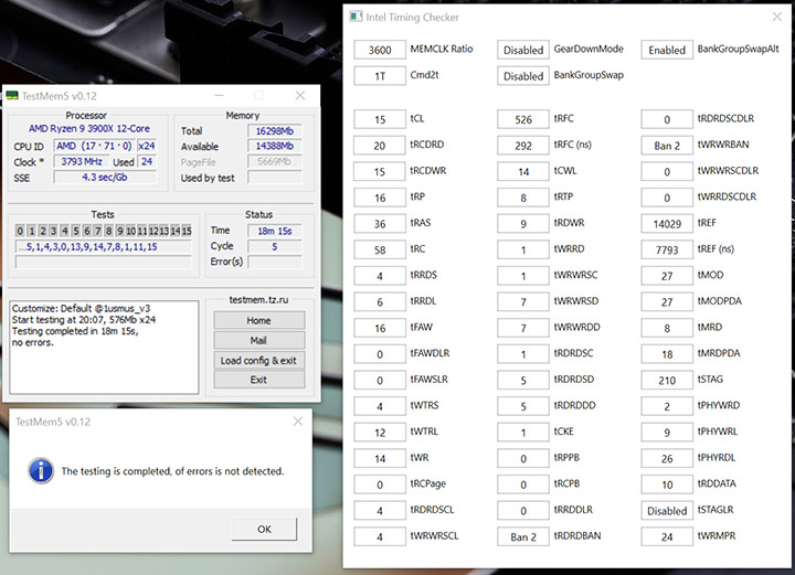

Следующим шагом была уже максимальная оптимизация XMP-профиля с корректировкой всех таймингов для получения максимальной производительности системы. При этом опираясь на предыдущий опыт хотелось уложитьcя в стандартное напряжение 1,35 В. Вышло следующее:

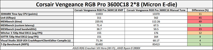

Режим 3600C15 с GearDown Disabled 1T это фантастический результат для бюджетной памяти, при этом вторичные тайминги так же знатно получилось зажать. tRFC минимальным оказалось лишь 292ns, что, собственно, является отличительной особенностью любых чипов Micron E-die. Дабы продемонстрировать, что дала подобная оптимизация, я провел комплексное тестирование в самых актуальных задачах для большинства пользователей (рендер-пакеты в тестах я не использовал, так как на них никогда не влияет разгон оперативной памяти).
Дальнейшее зажимание tCL возможно, но оно не принесет пользователю никакого результата, так как tRC, равное 58 уже является предельным значением и дальнейшее снижение его невозможно. Напомню, что tRC является отчасти суммой tCL/tRCDRD/tRP и характеризует время жизни строки, прежде чем можно открывать новую строку для выполнения чтения или записи. Своего рода тайминг-вахтер, который не пустит тебя в общагу раньше 7 утра, даже если ты пришел в 6 после гулянки. Условность, но думаю вы суть поняли. Безусловно, существуют механизмы, которые позволяют оптимизировать время подзарядки банков и экономить тем самым tRC, но это точно не про это поколение Micron E-die. И именно из-за tRC я не решил выносить профиля ни с CL14 ни с CL15 в сводный тест, ограничившись CL16.

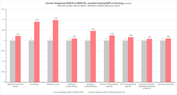

Как вы можете заметить, прирост производительности после оптимизации варьируется от 5% до впечатляющих 49% для синтетики. Конечно, далеко не везде вы сможете увидеть подобное чудо, но приятные 15% в задачах, которые задействуют AVX вы гарантированно получите. Так же эта оптимизация не обделила любителей игр. Что бы приблизится к среднестатистической производительности пользователей была выбрана видеокарта на базе Radeon RX Vega 64, а также разрешение в 720р, чтобы избежать бутылочного горлышка в виде упора в производительность видеокарты. Игровой комфорт зависит не только от максимального fps в большом разрешении, а и от моментов, когда процессор «захлебывается» (снижается процент загрузки видеокарты) из-за плохой оптимизации игры разработчиками или банальной тупости работы планировщика потоков в самой операционной системе семейства Windows. Подобные «захлебывания» не всегда именуются как 0,1% события (фризы), бывает просто просадки по минимальному fps или посредственный уровень производительность игры в целом, что принято оценивать средним количеством кадров в секунду. На них я и опирался в тестировании. Для любителей графиков и наглядности без кучи цифр я подготовил следующую картинку.

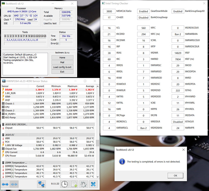

Но это еще не все, заветные 3800 МГц с СL16 так же доступны этому комплекту. И рабочее напряжение все такое же низкое — 1,37 В.
Единственное? что бросается в глаза, так это непривычно большое tRCDRD. Хочется отметить, что значение 21 может оказаться недостаточным для некоторых старых комплектов, имеющих ревизию печатных плат отличимую от A2. Тут я дам маленькую подсказку: при выборе памяти на чипах Micron E-die обращайте внимание всегда на присутствие двух групп по четыре чипа, которые распаяны на текстолите, это автоматически говорит о том, что мы имеем дело не с ревизией А0.
Не забыл я и о любителях связок 4х8 Гбайт. Парой отличительных черт таких пресетов являются: возросшее напряжение до 1,39 В, обусловленное просадкой напряжения из-за физического присутствия четырех модулей, tWRRD на уровне 3, tWR — 16 и RTT_NOM, равное RZQ/7(34). Так же я использовал 120-мм вентилятор для охлаждения разноцветного бутербродика, состоящего из четырех модулей.
