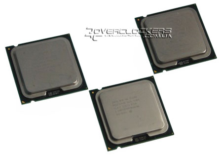

Нам попали три OEM-процессора, то есть без какой-либо комплектации. Для покупателей BOX-версии отметим, что родной кулер довольно простой, впрочем, как и у других моделей на «прохладном» ядре Wolfdale. Аналогичный алюминиевый радиатор используется еще с первых Celeron 4xx.

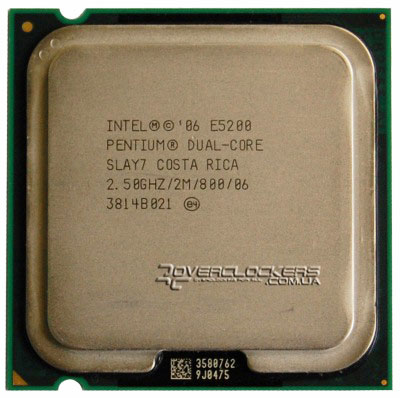

Первый процессор, с которым пришлось иметь дело, произведен в Коста-Рике.

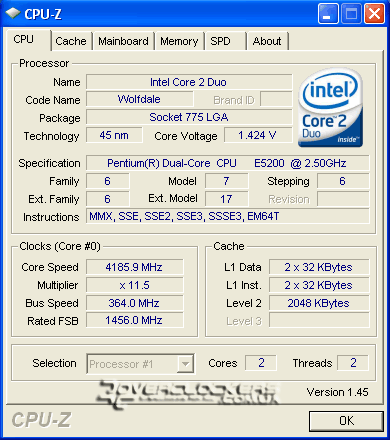

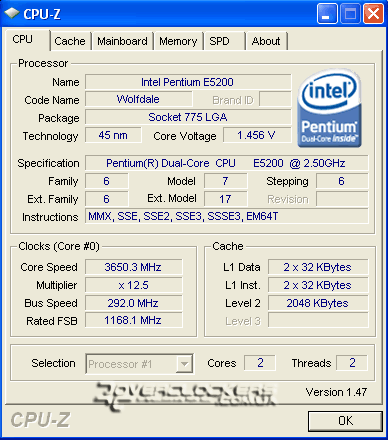

Разгон осуществлялся на материнской плате Gigabyte P35-S3, в качестве охлаждения использовался кулер Thermalright Ultra-120 eXtreme с вентилятором 120 мм. Первая же попытка разгона данного экземпляра процессора была обескураживающей. Даже для 3 ГГц уже приходилось поднимать напряжение чуть ли не до 1,3 В. А пределом, на котором процессор хоть как-то запускался, стала отметка в 3,7 ГГц. Но, ни о какой стабильной работе речь не шла. Стабильным максимумом, которого удалось достичь, стала лишь отметка в 3,65 ГГц. И даже для этого пришлось поднимать напряжение выше 1,45 В, что чревато постепенной деградацией процессора. В соответствии с показаниями CPU-Z, напряжение под нагрузкой было 1,456 В.
Честно говоря, результат не впечатляющий. Как оказалось позже, даже в таком режиме процессор не смог долго функционировать. С таким напряжением его хватило буквально на один день - для этого материала, после чего начались проблемы со стабильностью. Так как необходимо было провести еще одно тестирование, то частоту процессора пришлось снизить сперва на 50 МГц при неизменном напряжении. Но, пройдя S&M и еще парочку необходимых тестов, процессор снова начал радовать BSOD’ами и прочими прелестями нестабильной работы. Вот такая вот моментальная деградация просто на глазах.
Подобный неудачный опыт общения с данным процессором заставил нас попробовать еще несколько экземпляров. Не верилось, что все Pentium DC E5200 настолько ужасны в разгоне, но, к счастью, это оказалось не так.

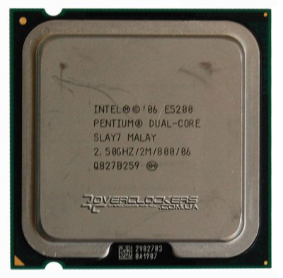

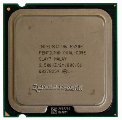

Два других процессора, проверенных нами, были произведены уже в Малайзии.

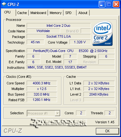

Первое, что обратило на себя внимание - у данных экземпляров оказался более низкий VID. Если у неудачного процессора он был 1,15 В, то у данных CPU уже 1,1125 В. Оба процессора легко заработали на частоте 4 ГГц при напряжении 1,355-1,36 В (по показаниям CPU-Z 1,328 В под нагрузкой).

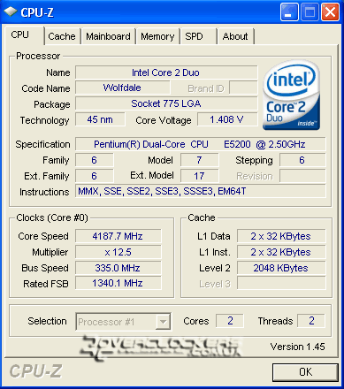

Но и это оказался не предел. Оба процессора взяли порог почти в 4,2 ГГц (4187 МГц) при питающем напряжении, равном 1,45625 В. Правда, утилита CPU-Z показывала несколько меньшие значения - 1,408 В и 1,392 В под нагрузкой. Кстати, разброс напряжений в показаниях утилиты и выставляемых из BIOS на этой материнской плате, как видите, велик. Но на низких напряжениях эта разница минимальна. При повышении напряжения плата не выставляет дискретные значения напряжения в соответствии со значениями в BIOS. Это легко заметить при разгоне и проверке на стабильность в работе. Изменение значения напряжения на несколько делений иногда приводит к какому-либо повышению его лишь с четвертым-пятым шагом из таблицы напряжений. Но, опять же, судя по наблюдениям, это зависит от многих факторов - и от процессора в системе, и даже от температуры окружающей среды. CPU-Z четко фиксирует явные изменения дельты питающего напряжения, а потому, хоть верить его показаниям всецело нельзя, но то, что напряжение меньше 1,45 В можно смело утверждать.
Конечно, три процессора не являются глобальным показателем, но, как видите, разброс разгонного потенциала у процессоров разных партий довольно большой. Неудачный экземпляр имел маркировку 3814B021 на крышке, а два удачных - Q827B259, при этом отличаясь лишь номером на подложке.

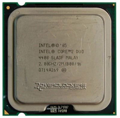

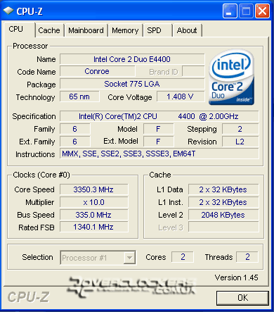

Core 2 Duo E4400
Для сравнения был выбран процессор Core 2 Duo E4400 с номинальной частотой работы в 2 ГГц. Частота FSB 200 МГц, объем L2-кэша - 2 MB.
Максимальный разгон данного процессора 3,35 ГГц, но для стабильной работы на этой частоте приходилось использовать кулер с вентилятором на 2000 об/мин при хорошей вентиляции корпуса. Использовалась термопаста Arctic Cooling MX-2.
