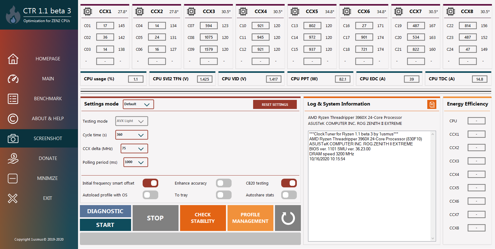

Первое что бросается в глаза это немного измененный интерфейс CTR.

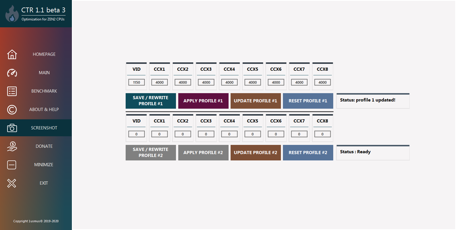

Кнопки управления профилями переехали на отдельную страницу, в которую можно перейти, нажав на кнопку PROFILE MANAGEMENT. Пользователю теперь доступно два слот-профиля, в которые можно записывать результаты текущего испытания или делать ручную корректировку значений.
Примечание. Если вы хотите создать профиль вручную, то после ввода значений требуется нажать кнопку UPDATE PROFILE для подтверждения введения данных, а затем вы должны выбрать, сохранить профиль или просто применить для текущего использования.
Добавлена кнопка для сброса настроек, а также были добавлены всплывающие подсказки. Лог немного преобразился и в него может выводится дополнительная информация, которая позволит пользователю решать проблемы самостоятельно, не прибегая к форумным дискуссиям. В качестве дополнительной помощи в CTR 1.1 добавлена кнопка-ссылка на английский видео-гайд (вскоре будет добавлен и русскоязычный). Находится во вкладке ABOUT & HELP.
В Settings mode пользователь может включить дополнительные настройки, которые будут полезны только продвинутым пользователям. То есть по дефолту мы имеем концепцию работы CTR в два клика (DIAGNOSTIC — START).

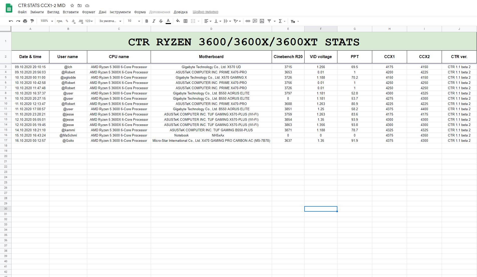

Autoshare stats позволяет отправить результат успешного тюнинга системы на сервер. В отчете содержится вся информация, которая доступна во вкладке BENCHMARK. После отправки результата пользователю автоматически откроется окно с результатами, которые хранятся на сервере. Доступ к результатам открыт для всех.
Примечание. Каждый класс процессора имеет свою таблицу рекордов.
