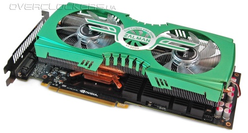

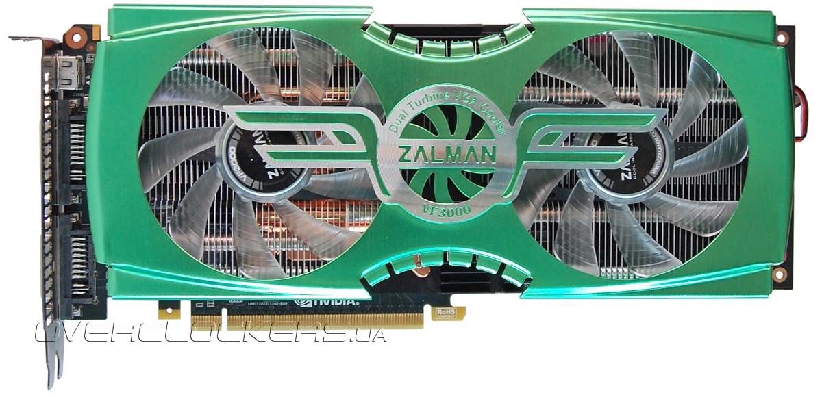

А вот и сам кулер VF3000F, который внешне смотрится довольно привлекательно из-за зеленого кожуха и фигурного логотипа с «крылышками».
Длина его 239 мм, при ширине 98 мм и высоте 51 мм. Вес составляет 430 грамм.

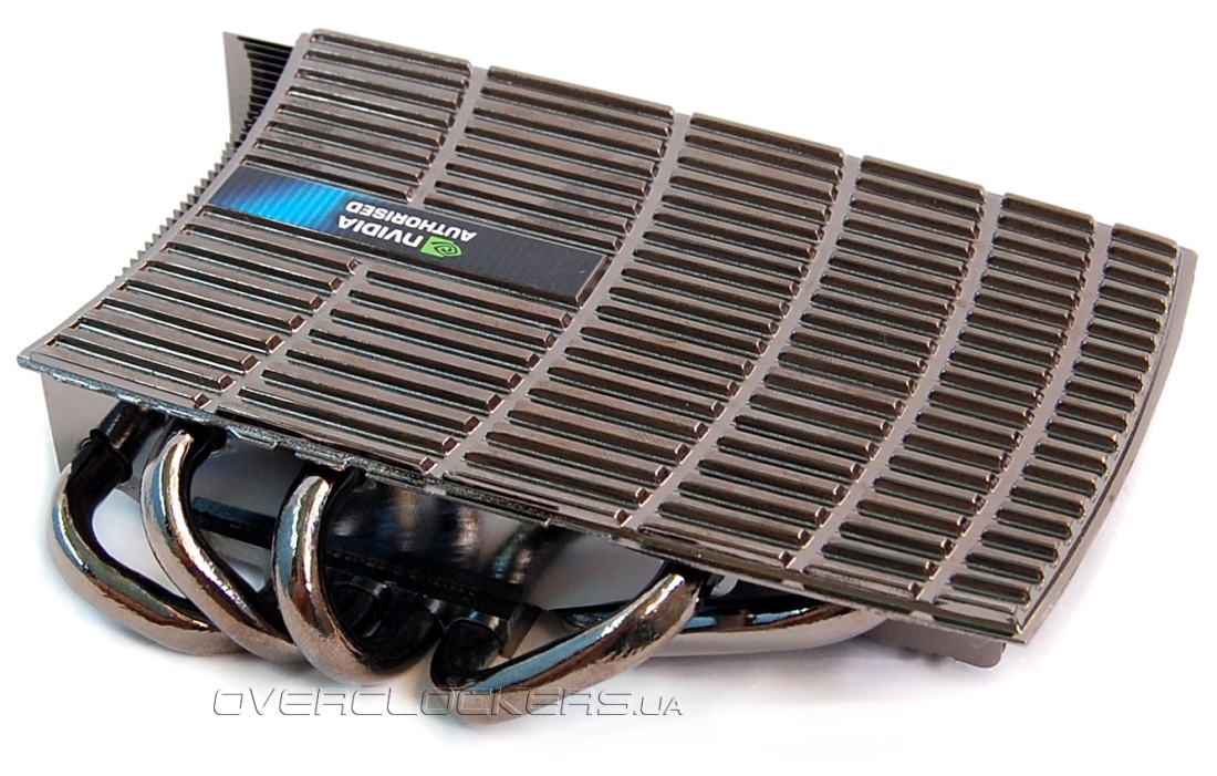

В основе всей конструкции пять медных 6-мм тепловых трубок, на которые нанизано 112 алюминиевых пластин. Можно сказать, что кулер имеет две секции — одна включает три длинные трубки и большее число ребер, вторая меньше по размерам и ее пластины нанизаны на две более короткие трубки.
Качество обработки основания очень высокое.
Трубки в основании уложены в желобки, подогнанные под их форму. Надежный контакт обеспечивается пайкой — видны следы припоя.
По углам отходят лучи крестовины с отверстиями для шпилек. Аналогичная система крепления применялась и у старых кулеров Zalman — VF1000 и даже в VF900-Cu.
Обдув радиатора осуществляется двумя вентиляторами диаметром 92 мм.
Они крепятся на пластиковую рамку, которая фиксируется защелками за крайние пластины. Для более надежного контакта с одной стороны используется клей.
Согласно заявленным данным скорость вращения вентиляторов регулируется в пределах от 1400 до 3000 об/мин (± 15%) при уровне шума от 18 до 32 дБА. Они имеют зеленую подсветку, что дополняет общий «зеленый» стиль продукта.

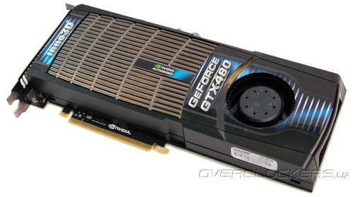

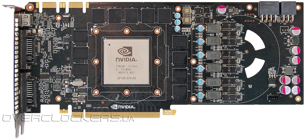

Для тестирования кулера мы взяли простой референсный видеоадаптер GeForce GTX 480 от компании Inno3D.

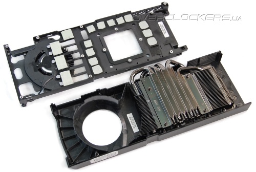

Стандартная система охлаждения, выполненная по типу турбины, включает массивное основание-радиатор для системы питания, чипов памяти и собственно радиатор GPU с пятью тепловыми трубками.
Тепловые трубки напрямую контактируют с крышкой графического ядра. Большая ребристая пластина, расположенная с внешней стороны корпуса, тоже является частью радиатора.

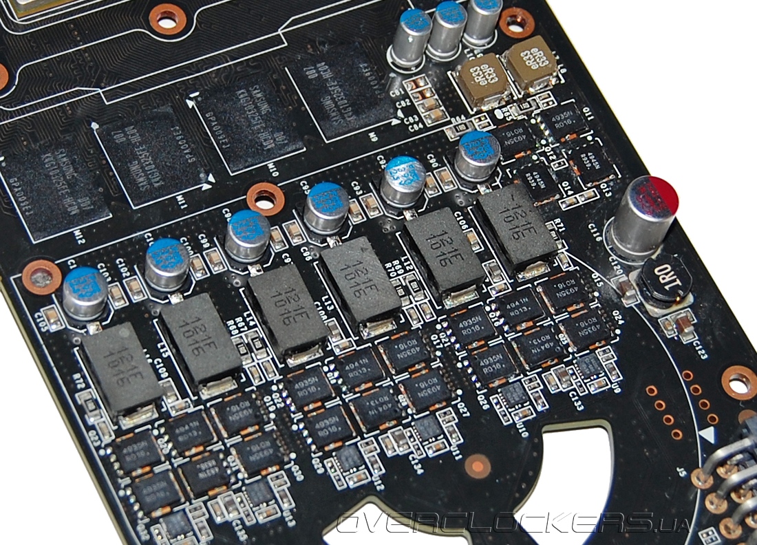

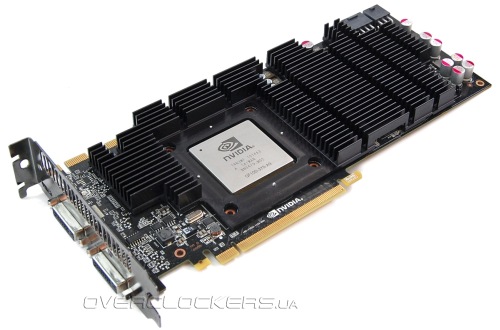

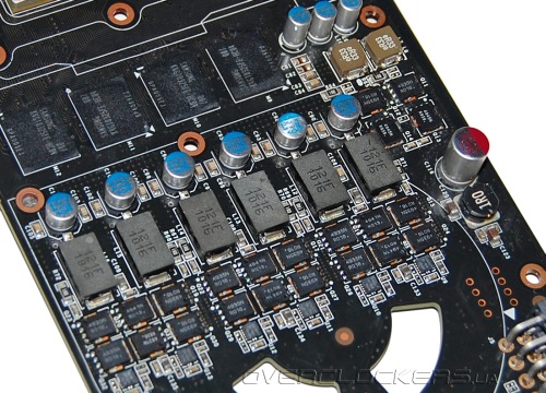

Для современных видеоадаптеров важную роль играет не только охлаждение графического чипа, но и силовых элементов системы питания.
Эту задачу у Zalman VF3000F выполняет один радиатор. Перед его установкой на транзисторы и микросхемы наносится термопаста. Высота элементов на плате немного отличается, поэтому пасту экономить не стоит, лучше наносить ее толстым слоем.

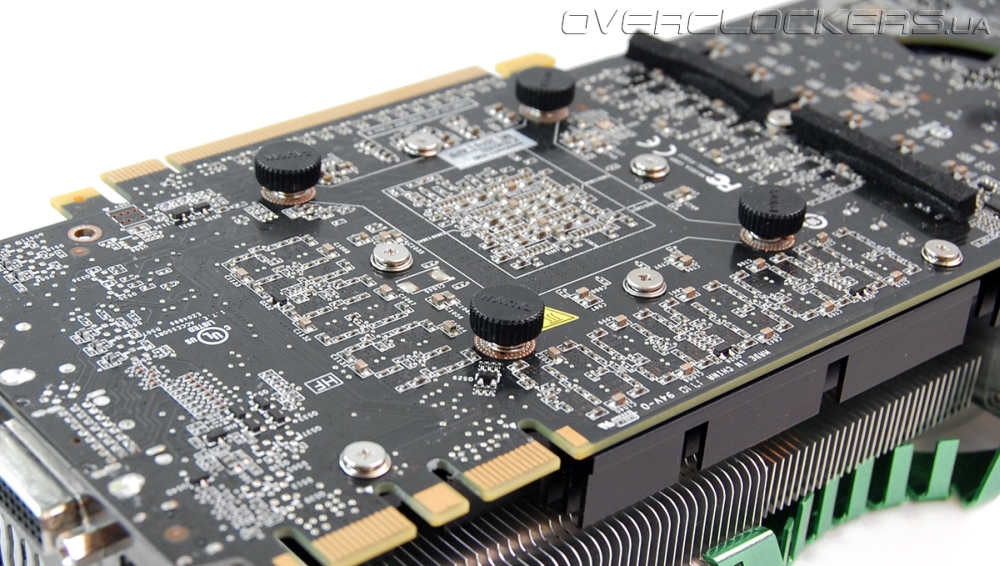

Кулер очень легко устанавливается на плату.
С обратной стороны он фиксируется специальными гайками-втулками с головкой. Данную процедуру можно легко выполнить вручную. К отвертке придется лишь прибегнуть для ввинчивания фиксирующих винтов черного радиатора.
С Zalman VF3000F видеокарта занимает три слота.
