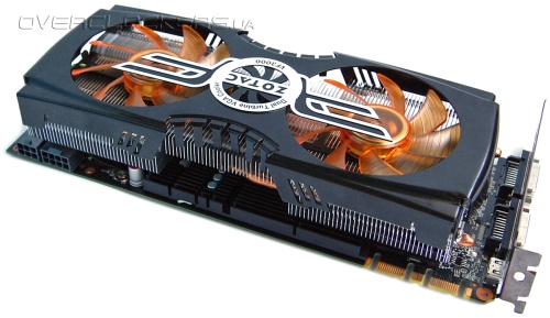

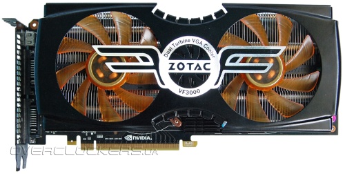

Видеокарта очень массивная, что и не удивительно, ведь система охлаждения вместо стандартных двух слотов занимает целых три. Обычный GeForce GTX 480 рядом с ZOTAC AMP! смотрится скромно.
ZOTAC GeForce GTX 480 AMP! Edition (ZT-40102-10P)

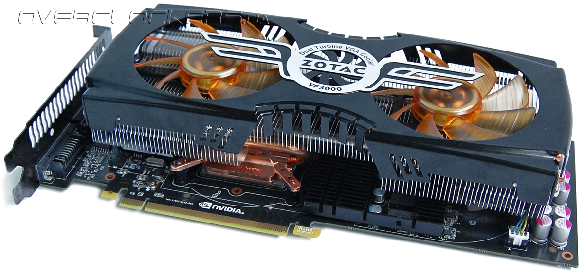

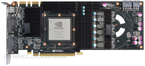

Но дизайн платы никак не изменился. Это полная копия референса, все работы по «модернизации» видеоадаптера ограничились установкой качественного охлаждения.

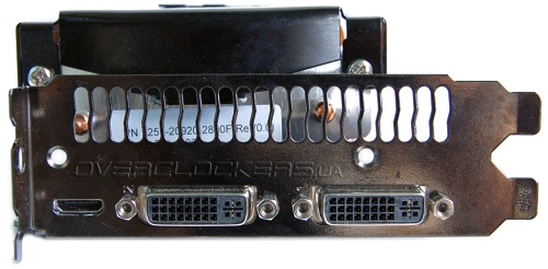

Набор видеоинтерфейсов остался прежним — два DVI плюс один mini-HDMI.

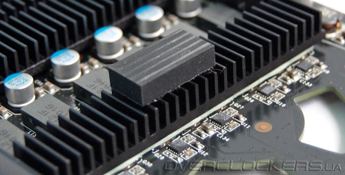

Микросхемы памяти и транзисторы системы питания накрыты единым ребристым радиатором, который закрывает значительную площадь платы.
На этой пластине имеются специальные «подушечки», играющие роль прокладки между платой и основным радиатором. Таким нехитрым способом производитель исключил возможность искривления или перекоса массивного радиатора.

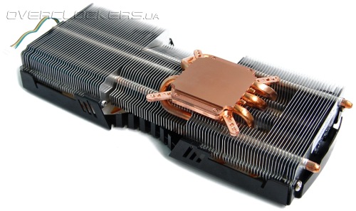

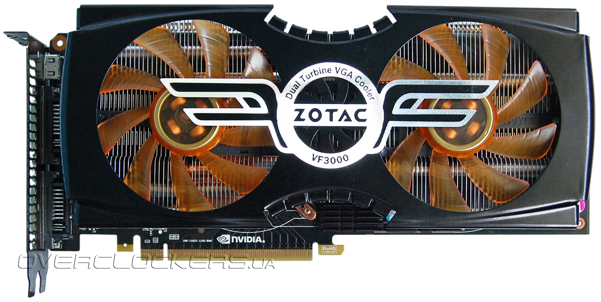

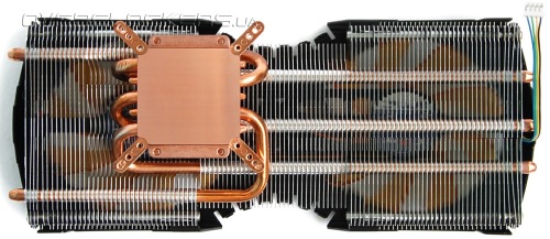

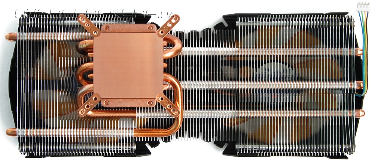

За охлаждение GPU отвечает кулер Zalman FV3000. От аналогичных моделей, доступных в розничной продаже, данная система охлаждения отличается лишь логотипом ZOTAC на металлическом кожухе и оранжевым цветом вентиляторов.
В основе конструкции пять тепловых трубок. Радиатор фактически состоит из двух секций, поскольку часть пластин нанизана на две трубки, остальные — на три. Размеры секций отличаются, вторая включает большее число пластин.

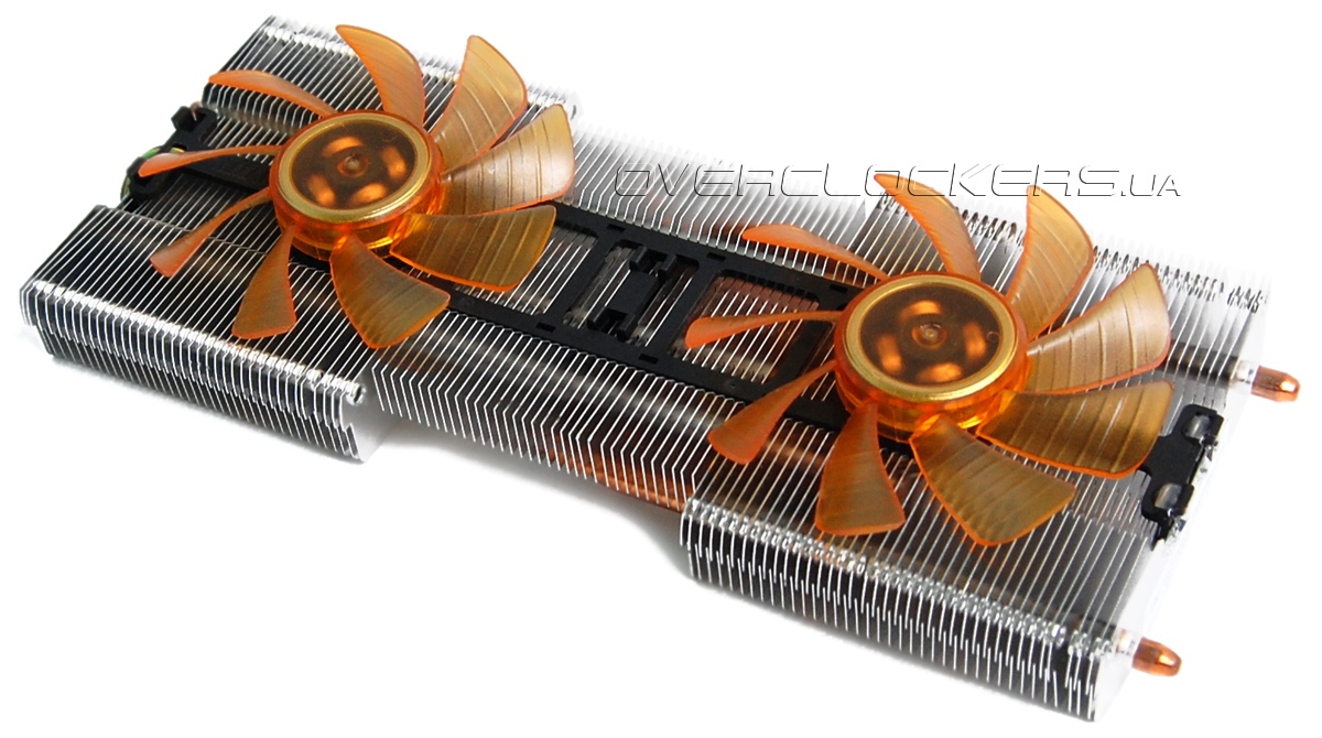

Длина кулера 24 см при весе в 430 грамм. Обдувается он двумя 92-мм вентиляторами. Максимальная скорость вращения их заявлена на уровне 2500 об/мин ± 10% при уровне шума не более 32 дБ.

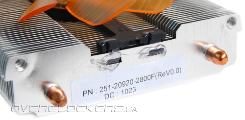

Планка с вентиляторами крепится на простые защелки и дополнительно зафиксирована клеем.

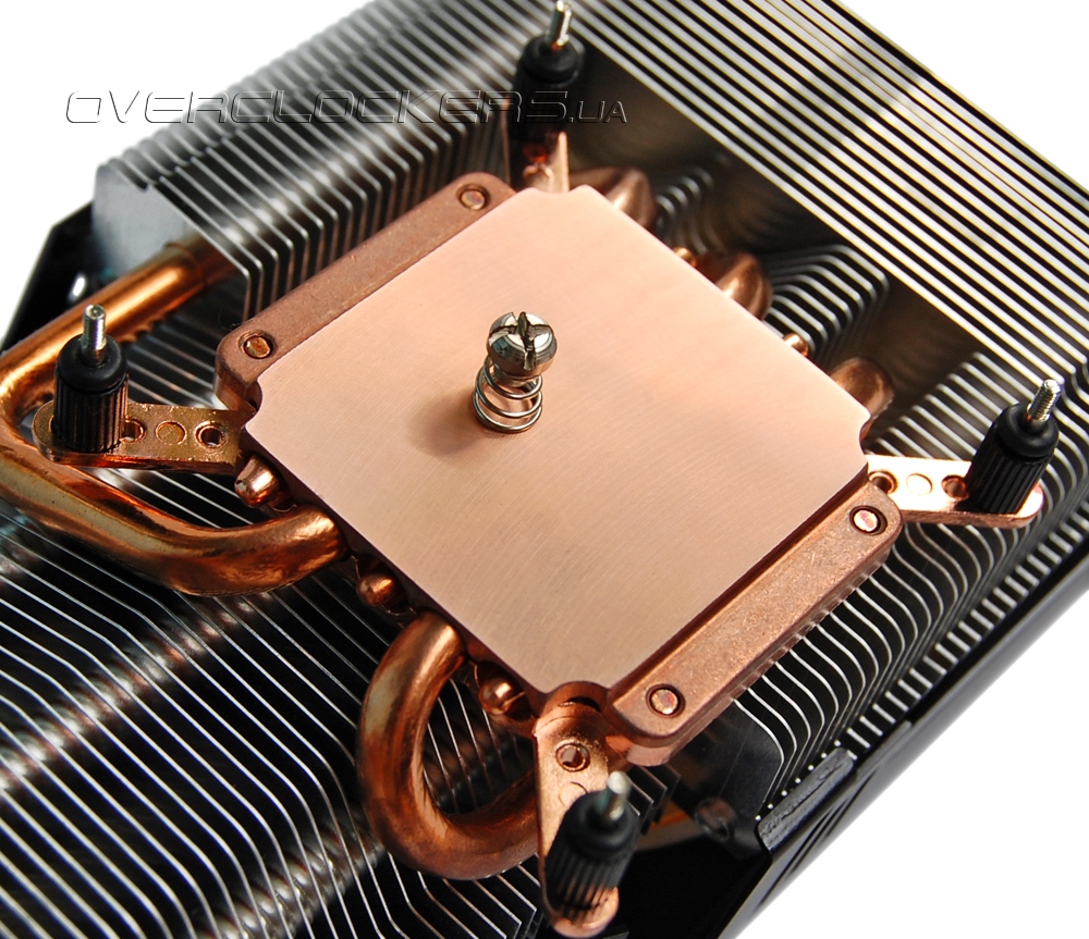

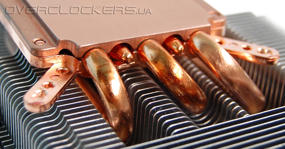

Конструкция основания вполне типична для кулеров Zalman. Оно состоит из двух медных половинок, между которыми в желобки уложены тепловые трубки. Надежный контакт обеспечивается пайкой.
Качество обработки основания очень высокое, хотя и не до зеркального блеска.
Система крепления довольно простая. С обратной стороны платы кулер прижимается четырьмя специальными винтами с пружинами.

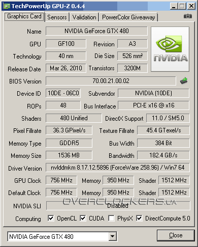

Видеокарта работает на завышенных частотах: ядро функционирует на 756/1512 МГц, а память GDDR5 на 3800 МГц. Частота GPU у стандартной версии меньше почти на 8%, а память медленнее на 3%.

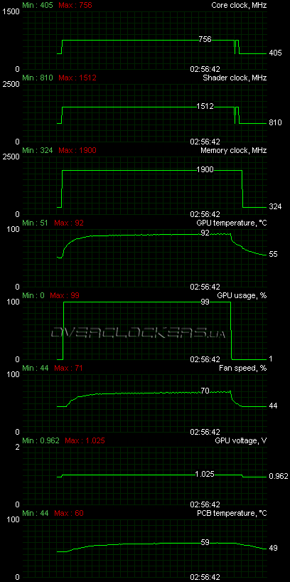

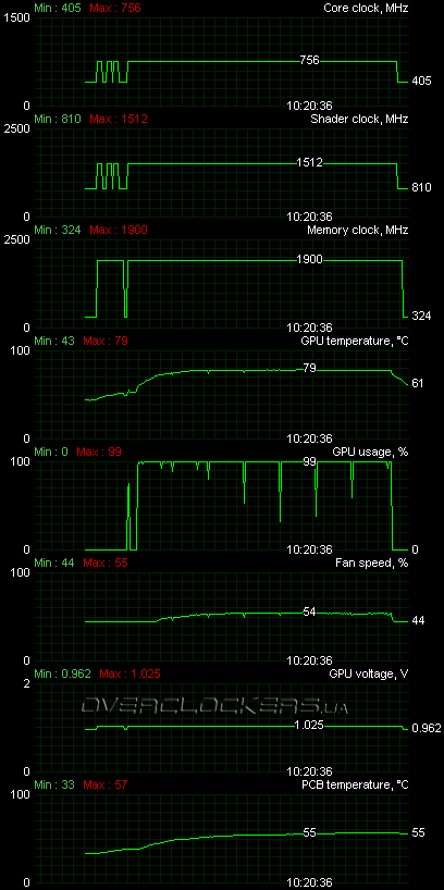

В простое частоты снижаются до 51/101/270 МГц, хотя данная карта почти всегда работала на 405/810/648 МГц в 2D-режиме. Используя нашу стандартную методику 12-минутного прогрева в Crysis Warhead в разрешении 1920x1200 при настройках Very High (Entusiast) со сглаживанием AA4x, мы прогрели карту лишь до 79 °С при 28 градусах в помещении. Температура платы в таком игровом режиме не превысила 57 °C. При этом вентиляторы раскручивались лишь на 55% от своего максимума. Великолепный результат, учитывая минимальный уровень шума.
В стресс-тесте Crysis Warhead (1680х1050 с включенными displacement mapping и пост-эффектами) температура ядра достигла 92 °С, датчик PCB показывал 60 °С. Но даже при такой экстремальной нагрузке обороты не превысили 70%, в то время как референсная турбина в FurMark работает на максимуме своих возможностей. А шум от двух вентиляторов Zalman FV3000 хоть уже и становится заметным, но с гулом стандартной СО это не идет ни в какое сравнение.

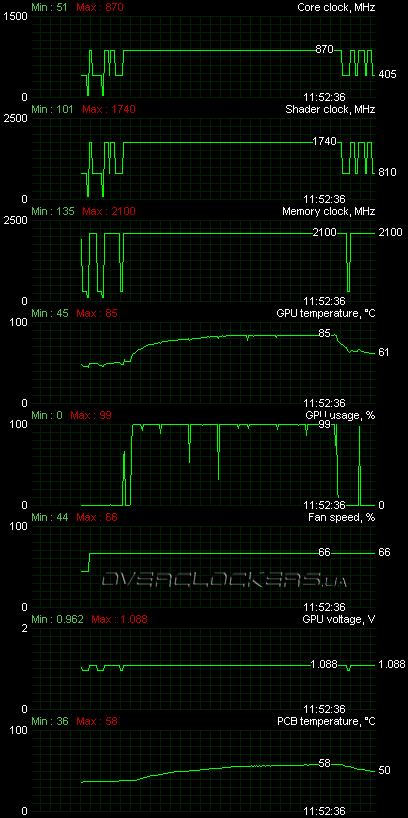

По-настоящему видеокарта удивила нас своим разгоном. Мы, честно говоря, не ожидали при воздушном охлаждении достигнуть очень высоких частот, а видеоадаптер смог даже пройти 3DMark Vantage на частоте ядра 890 МГц! Но полной стабильности удалось достичь на частоте 870 МГц (при напряжении 1,088 В). Относительно номинала ZOTAC GeForce GTX 480 AMP! это прирост в 15%, а если сравнивать со стандартными спецификациями, то разница достигает уже 24%. Но самое главное, что эта дополнительная «четверть» производительности далась без существенных жертв для акустического комфорта. Обороты вентиляторов были зафиксированы на 66% от максимума (2200 об/мин), и этого было вполне достаточно для полной стабильности во всех игровых тестах. Если зачастую наш разгон всегда немного выше практического уровня из-за того, что родной кулер приходится задействовать в максимально эффективном и шумном режиме, то в данном случае речь идет о возможности повседневного использования видеокарты на таких частотах, ведь шум при 2200 об/мин еще вполне умеренный и заметно ниже, чем громкость стоковых турбин у топовых графических ускорителей AMD и NVIDIA. Остается лишь добавить, что такой великолепный разгон графического процессора подкреплен неплохим приростом частоты памяти, которая без проблем функционировала на 4200 МГц.
При разгоне температура GPU в игровом режиме не превышала 85 градусов. Пойти стресс-тест FurMark, к сожалению, уже не удавалось, потенциала Zalman FV3000 для такого экстремального режима не хватало даже при установке максимальных оборотов вентиляторов.
