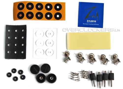

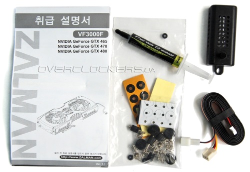

Внутри упаковки в отдельном отсеке находится инструкция, тюбик с термопастой ZM-STG2, ручной регулятор оборотов FAN MATE 2 с кабелем, наклейка Zalman и пакетик с фурнитурой. Есть двухсторонняя наклейка для фиксации регулятора на любой поверхности.
Набор крепления включает:
- четыре шпильки с двухсторонней резьбой;
- четыре специальные гайки втулки с большой пластиковой головкой;
- пять пружинок под гайки с головкой;
- десять винтов с пружинами для фиксации радиатора RAM/VRM;
- пять резиновых колец;
- комплекты резиновых, пластиковых и бумажных шайб под винты.

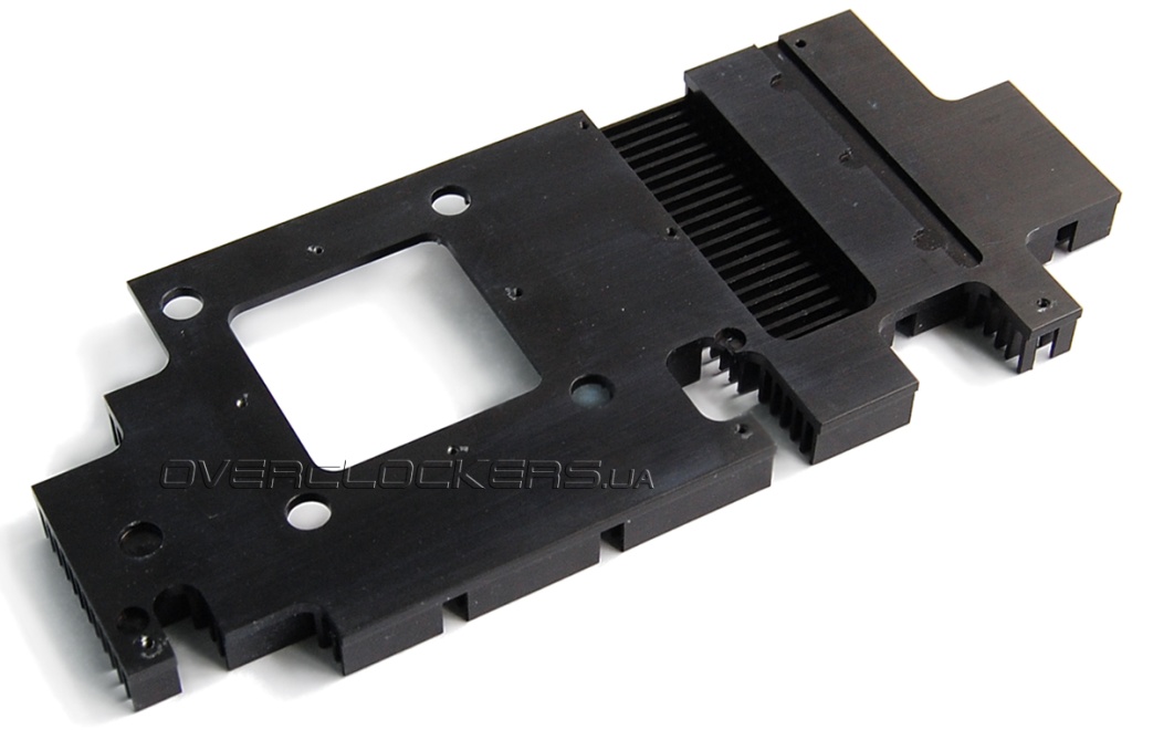

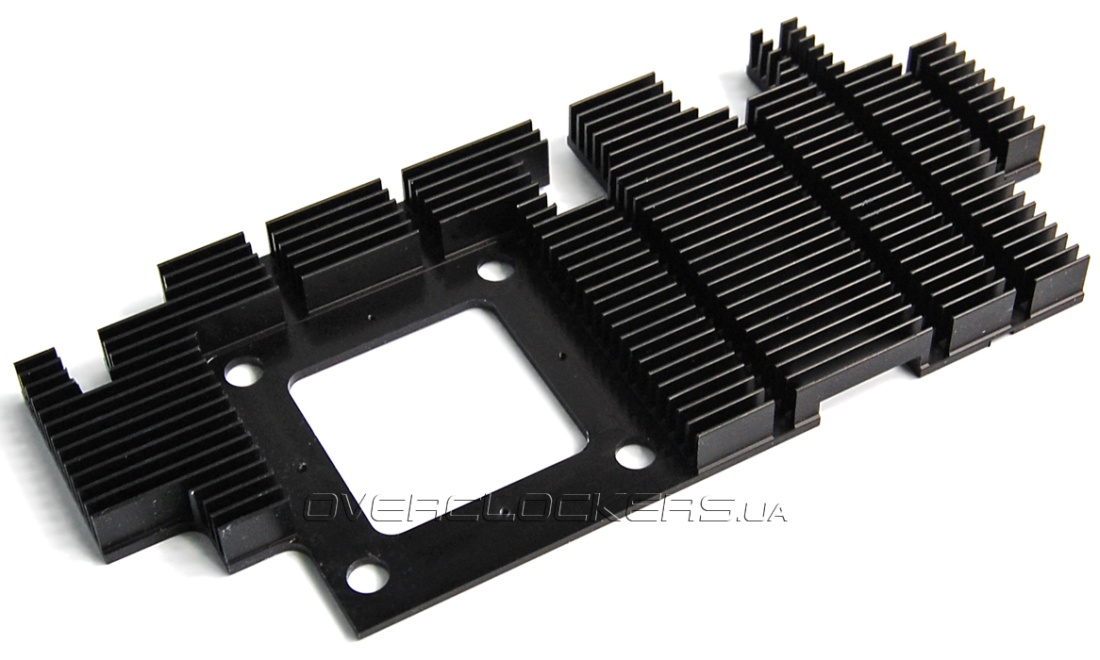

Для установки на силовые элементы и микросхемы памяти предусмотрен один большой радиатор. Никаких термопрокладок или «подушечек» нет, производитель в качестве интерфейса предлагает использовать свою термопасту.

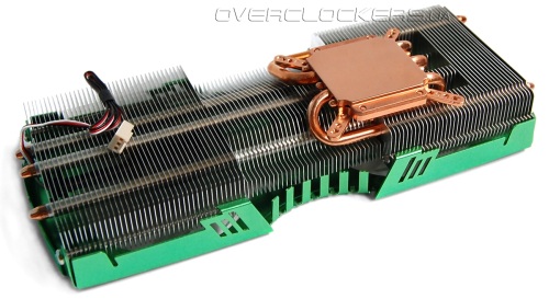

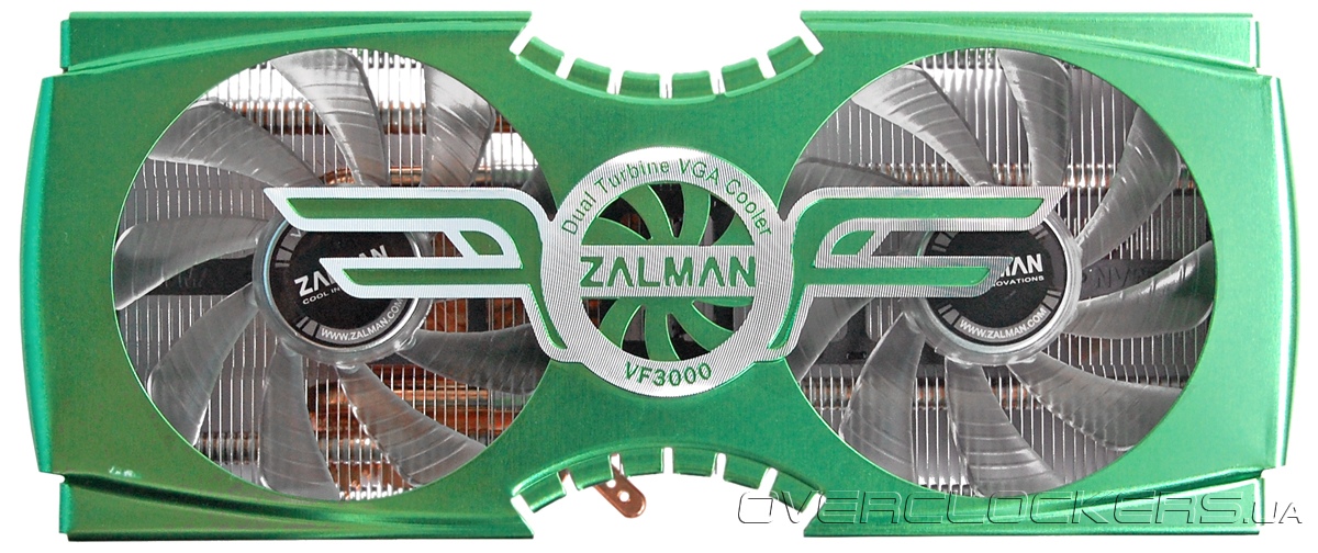

А вот и сам кулер VF3000F, который внешне смотрится довольно привлекательно из-за зеленого кожуха и фигурного логотипа с «крылышками».
Длина его 239 мм, при ширине 98 мм и высоте 51 мм. Вес составляет 430 грамм.

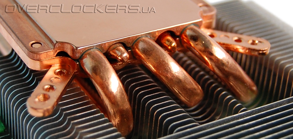

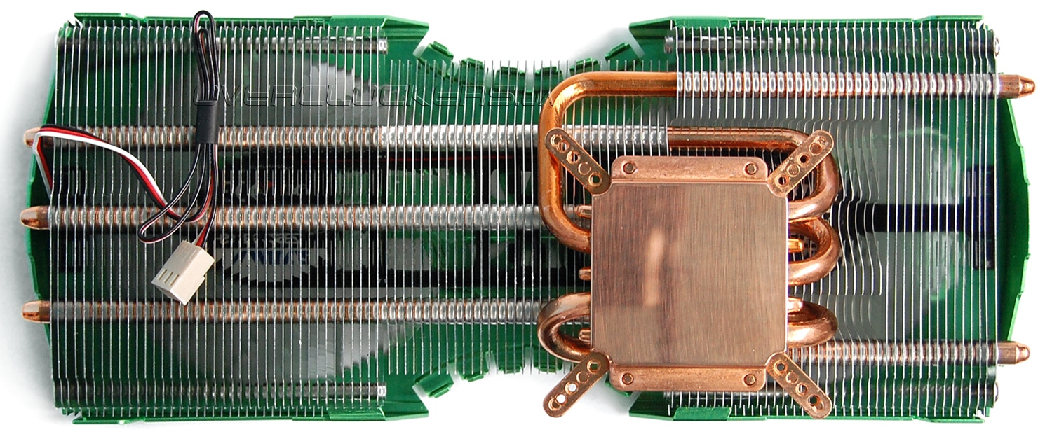

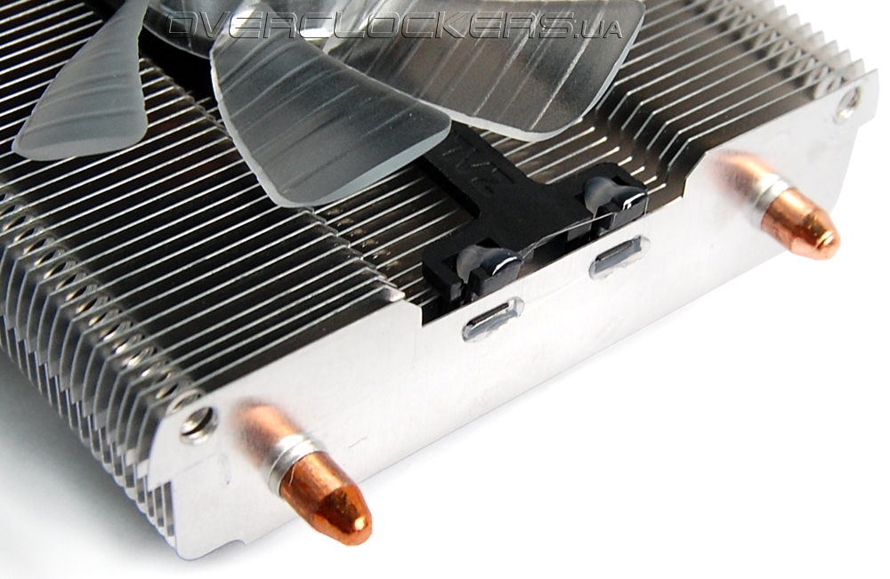

В основе всей конструкции пять медных 6-мм тепловых трубок, на которые нанизано 112 алюминиевых пластин. Можно сказать, что кулер имеет две секции — одна включает три длинные трубки и большее число ребер, вторая меньше по размерам и ее пластины нанизаны на две более короткие трубки.

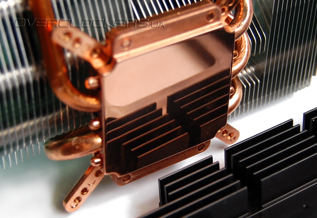

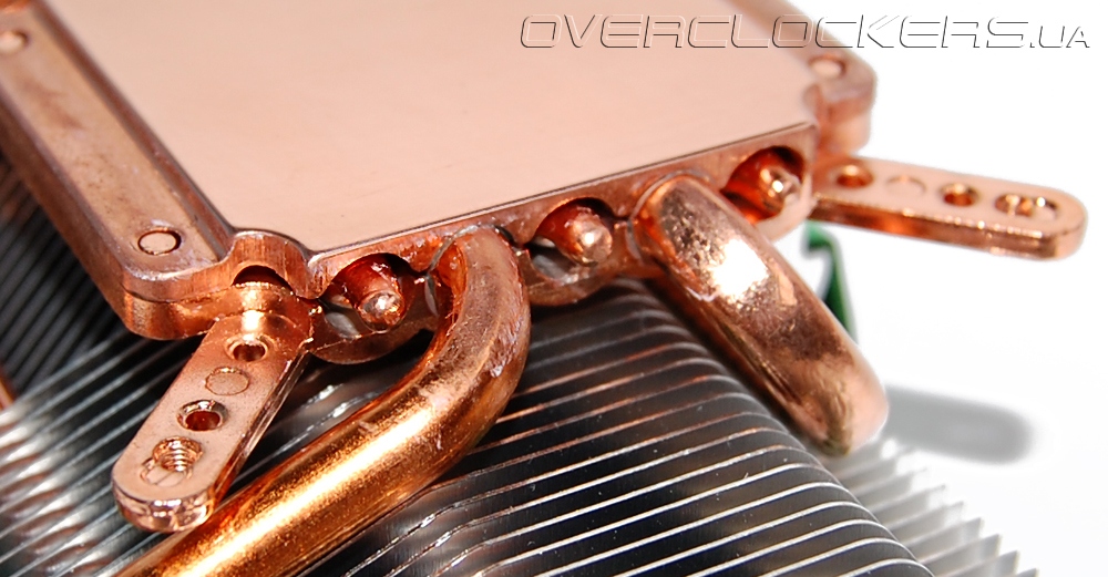

Качество обработки основания очень высокое.
Трубки в основании уложены в желобки, подогнанные под их форму. Надежный контакт обеспечивается пайкой — видны следы припоя.
По углам отходят лучи крестовины с отверстиями для шпилек. Аналогичная система крепления применялась и у старых кулеров Zalman — VF1000 и даже в VF900-Cu.

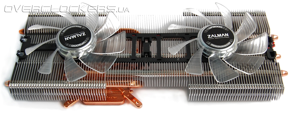

Обдув радиатора осуществляется двумя вентиляторами диаметром 92 мм.
Они крепятся на пластиковую рамку, которая фиксируется защелками за крайние пластины. Для более надежного контакта с одной стороны используется клей.

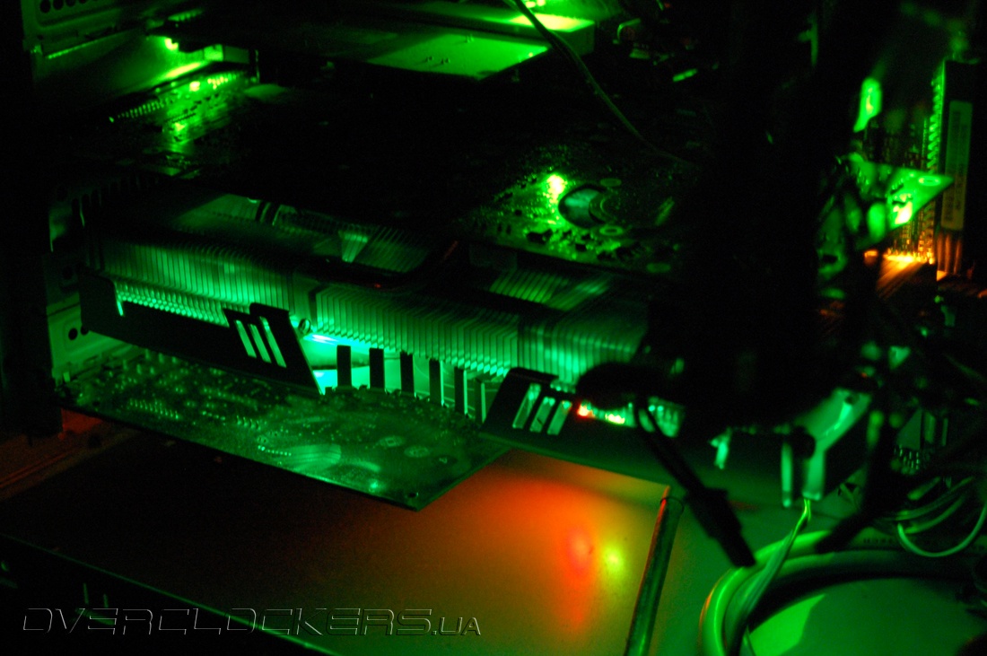

Согласно заявленным данным скорость вращения вентиляторов регулируется в пределах от 1400 до 3000 об/мин (± 15%) при уровне шума от 18 до 32 дБА. Они имеют зеленую подсветку, что дополняет общий «зеленый» стиль продукта.
Поклонники NVIDIA явно будут рады.
