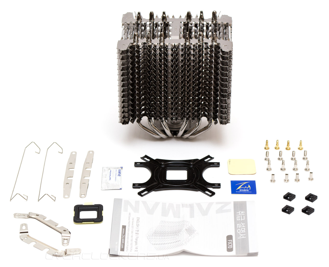

Помимо кулера в комплект поставки включены все необходимые элементы для его установки:
  • две проволочные скобы для крепления 120-мм вентилятора;
  • крепежные лапы для сокетов Intel;
  • крепежные лапы для сокетов AMD;
  • пластиковая клейкая рамка для защиты обратной стороны сокетов AMD и Intel LGA 775 от соприкосновения с усилительной пластиной;
  • универсальная усилительная пластина;
  • клейкая лента для временной фиксации усилительной пластины;
  • четыре винта для установки на сокет Intel LGA 1366;
  • четыре винта для установки на сокет Intel LGA 2011;
  • четыре винта для установки на все сокеты AMD и Intel LGA 775/115x;
  • четыре крепежные обоймы под сокеты AMD и Intel LGA 775/115x;
  • четыре пластиковых стопора;
  • одноразовый пакетик с термопастой Zalman ZM-STG2;
  • наклейка на корпус с логотипом Zalman;
  • инструкция по установке.
Zalman FX70
Приятно отметить, что хотя в комплекте и нет отвертки, зато вместо винтов с шестиугольной шляпкой, применены более надежные и распространенные крестовые.

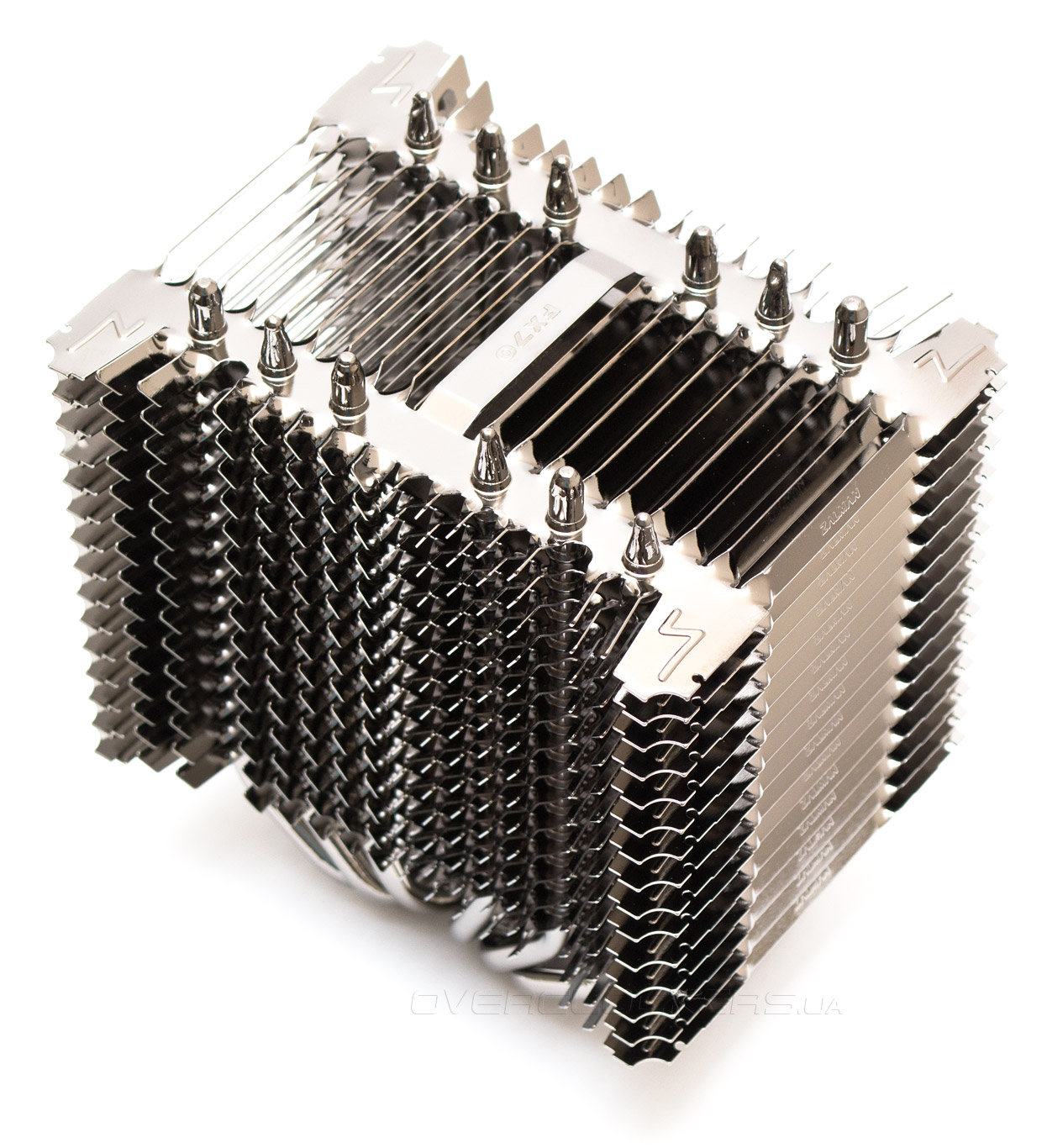

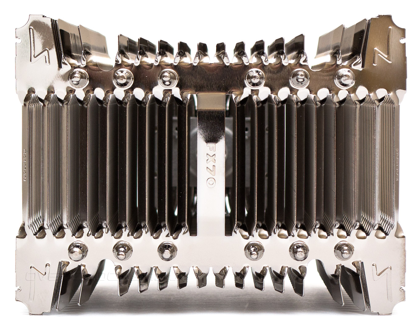

Визуально Zalman FX70 можно считать похожим на любой другой башенный кулер, если бы не крайне необычная форма радиаторных пластин. С первого взгляда даже сложно определить — какую именно форму они имеют. Кажется, что ребра извиваются под какими-то немыслимыми углами и перекручиваются. На самом деле, конечно же, все гораздо проще. На шесть тепловых трубок надеты всего лишь 15 пластин, грани которых разделены на отдельные лепестки и повернуты относительно плоскости на 45 градусов. Инженеры Zalman решили не мудрствовать лукаво и использовали уже ставший классическим вариант разводки тепловых каналов — U-образно, под небольшими углами в стороны, равномерно заполняя ими тело радиатора для достижения максимального эффекта теплоотдачи.
Zalman FX70

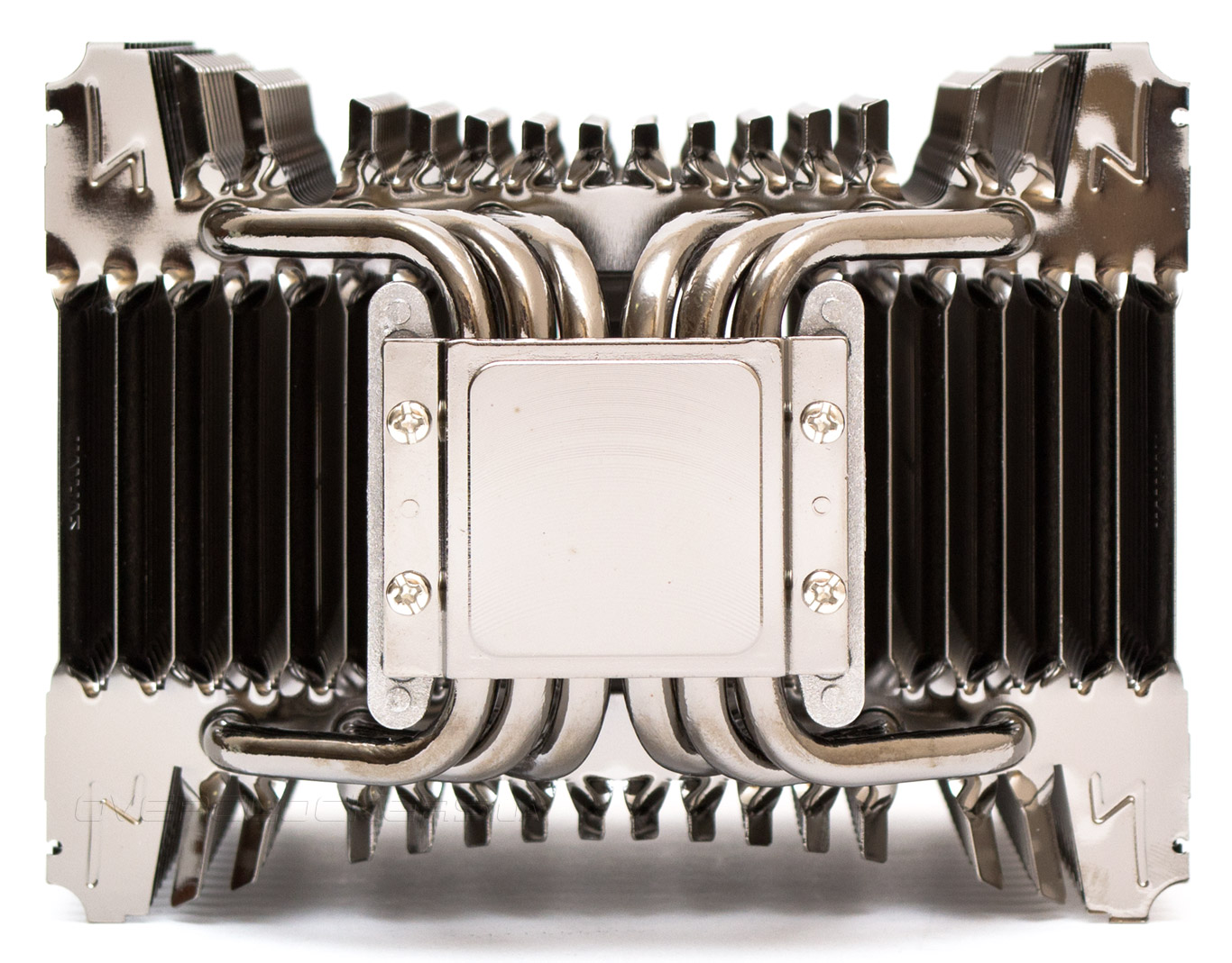

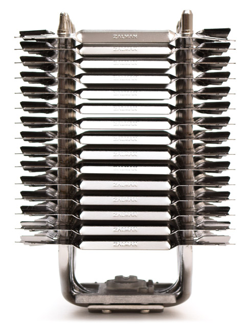

В поперечном срезе оба конца тепловых трубок вообще находятся в одной плоскости. Общая высота кулера составляет 158 мм, а зазор между радиаторными пластинами достигает в среднем 7 мм. С одной стороны это хорошо для пассивного кулера, но с другой получается, что общая площадь рассеивания тепла крайне мала, всего 3600 см².

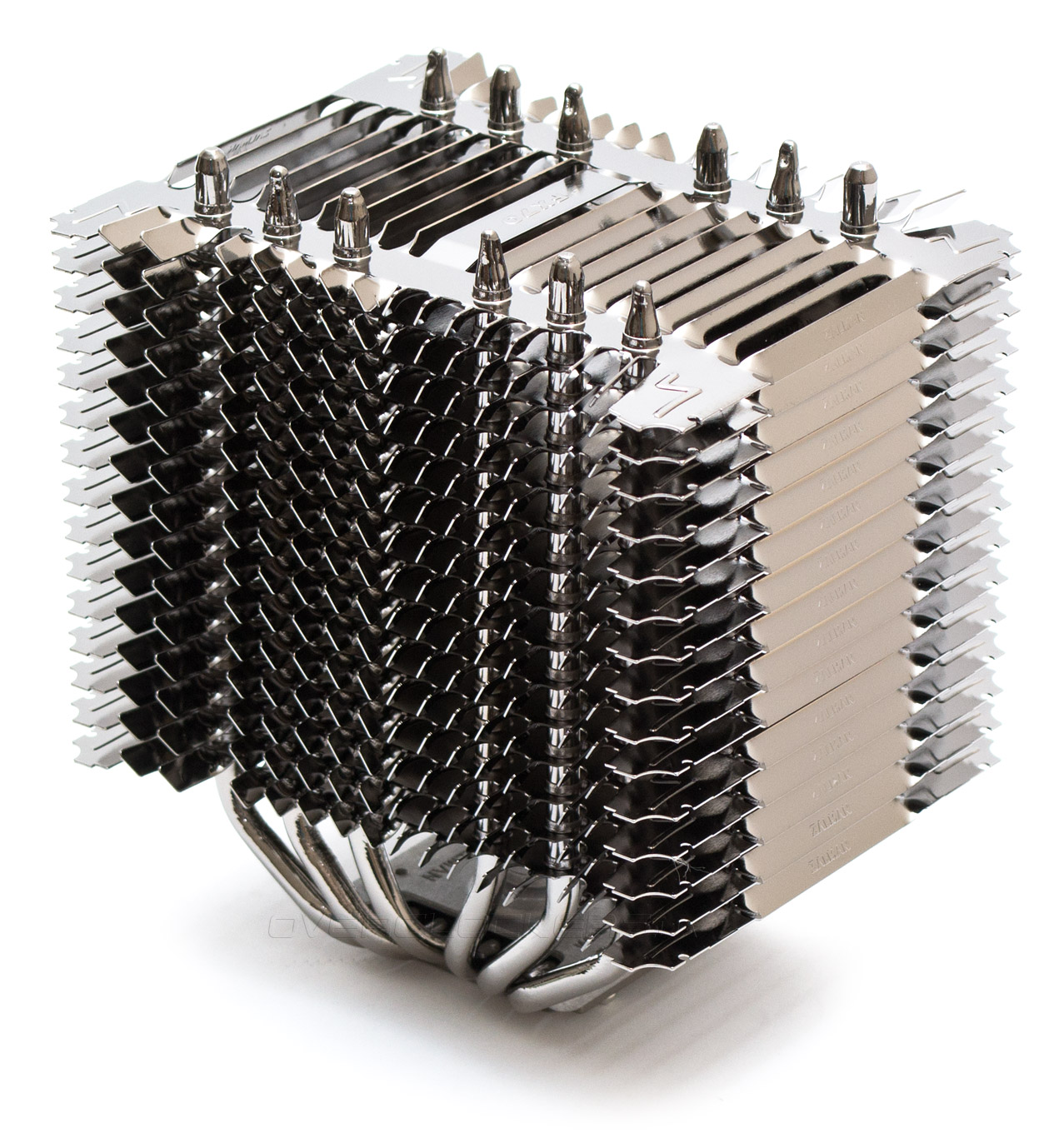

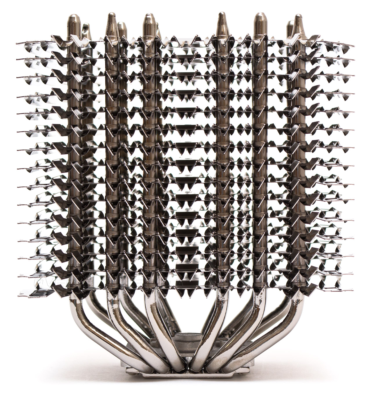

Наиболее понятным устройство радиатора становится, если посмотреть на него сверху. По всей длине пластин сделаны прорези, а получившиеся ребра, как и на гранях, повернуты на 45 градусов относительно основания. Смысл данной оптимизации состоит в том, что воздух может достаточно свободно проходить через радиатор не только вдоль, но и поперек, и даже снизу вверх. То есть, эффективность Zalman FX70 практически никак не зависит от ориентации материнской платы в пространстве. Однако его габариты по толщине и ширине в 110х140 мм несколько великоваты и наводят на мысль о возможных конфликтах с оперативной памятью и первым слотом расширения PCI.
Zalman FX70
Радиаторные пластины соединяются с тепловыми трубками плотно, однако следов припоя в местах контакта не видно и, скорее всего, ребра просто напрессованы на них. Все медные трубки и алюминиевые ребра никелированы.

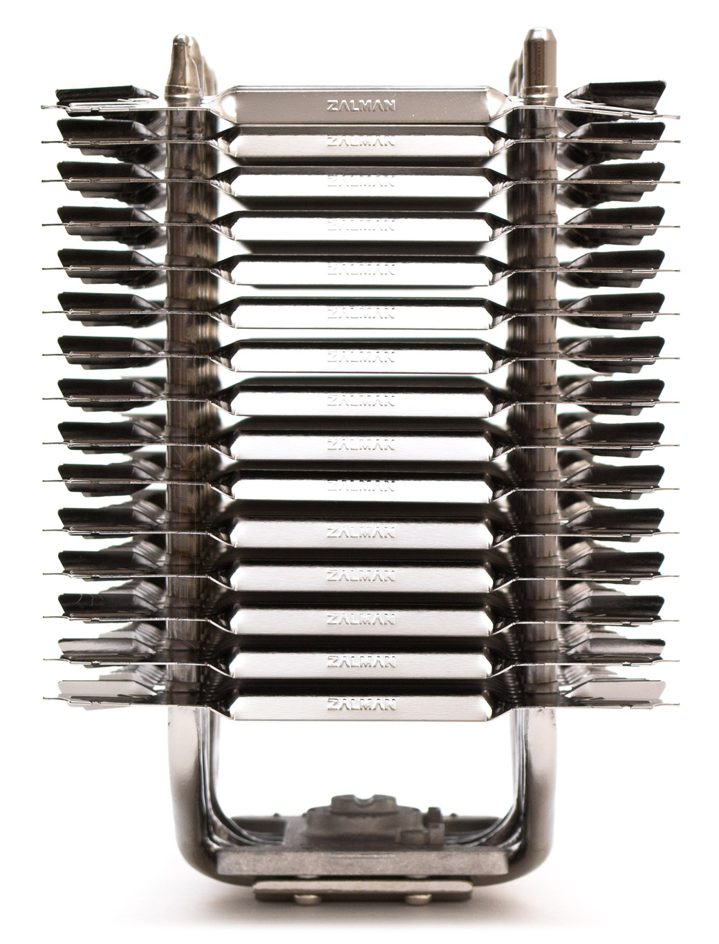

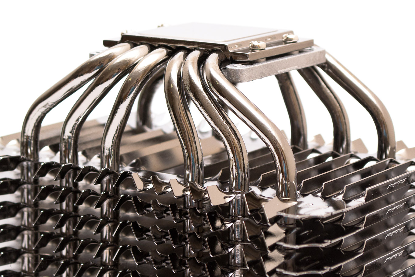

Диаметр тепловых трубок традиционно составляет 6 мм. Следов припоя в месте соединения трубок с основанием обнаружено не было, вероятно, что для их соединения применен какой-то термоклей.
Zalman FX70

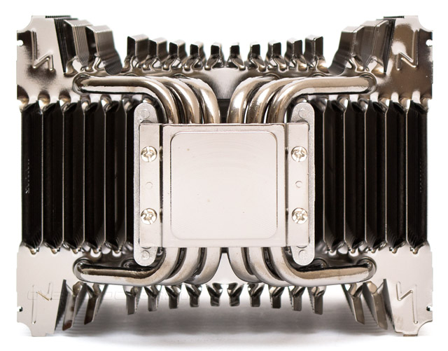

Медное основание кулера ровное, но не зеркальное, с легко различимыми радиальными следами от фрезеровки и покрытое слоем никеля для предотвращения коррозии.
Zalman FX70
Тепловые трубки упакованы в подошву плотно, с минимальными зазорами.
