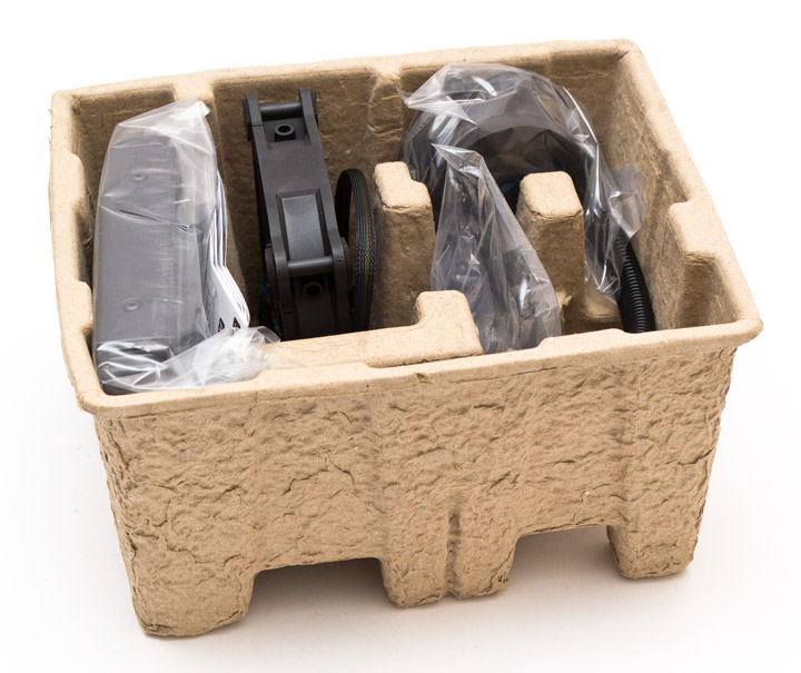

Содержимое коробки упаковано в лоток из прессованного картона. Радиатор, водоблок и детали из комплекта завернуты в полиэтиленовые пакеты.

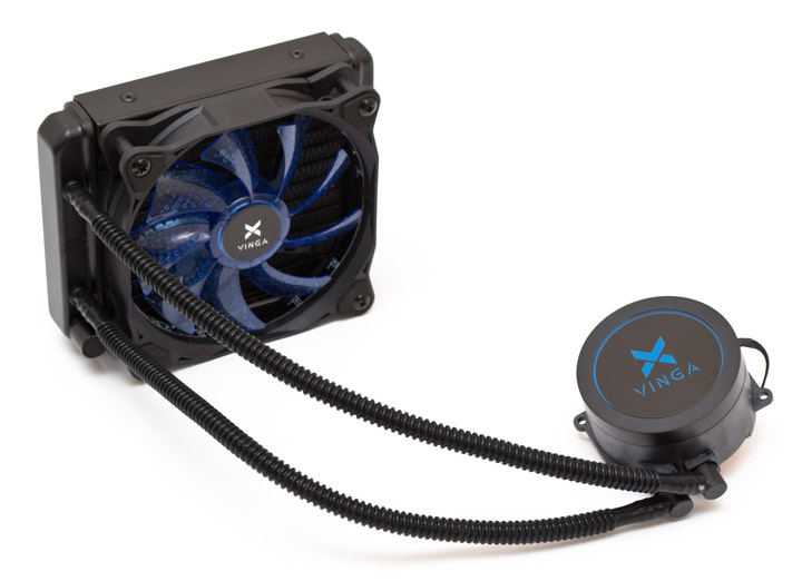

Для тех, кто хоть раз в жизни видел системы СВО, внешность Vinga Sea не станет сюрпризом. Она состоит из односекционного радиатора, двух гофрированных шлангов и водоблока, совмещенного с помпой. Все выполнено в черном цвете. Длина шлангов составляет 320 мм, они довольно жесткие и гнутся неохотно. Внешний диаметр — 9,5 мм, внутренний — 6,5 мм.

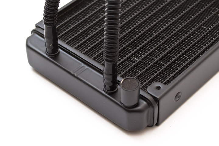

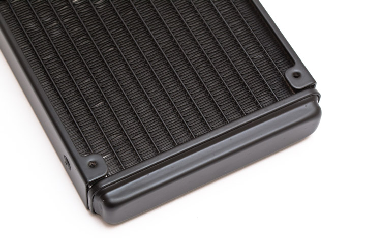

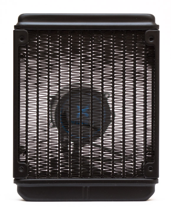

Радиатор изготовлен из алюминия. Общая его длина составляет 154 мм, а ширина 127 мм, с учетом боковых накладок, в которых есть два набора крепежных отверстий для 120-мм вентиляторов, расположенных с обеих сторон. Ребра радиатора ленточного типа, с плотностью расположения в 18 FPI (пластин на дюйм). Между ребрами, вдоль, тянутся 13 каналов, через которые прокачивается хладагент. Суммарная площадь рассеивания тепла очень скромная, около 2900 см². Вес всей системы в сборе с вентиляторами не превышает 650 грамм.
Vinga Sea
Трубки неподвижно соединены с фитингами радиатора методом опрессовки. Толщина выступа, в который заходят шланги — 20 мм. Справа есть пробка, через которую можно производить замену хладагента и стравливание лишнего воздуха, в случае попадания его в систему.
Vinga Sea
Выступ с противоположной стороны имеет толщину в 14 мм.
Vinga Sea

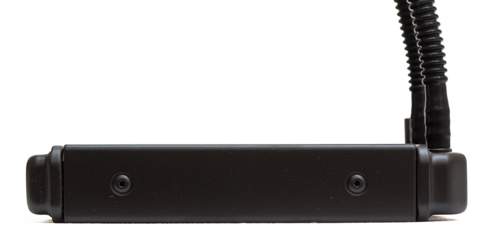

Общая толщина радиатора в профиль — 27 мм.

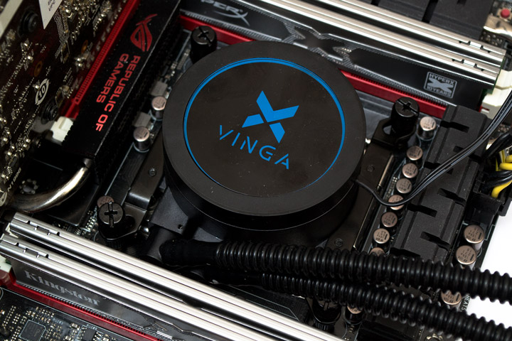

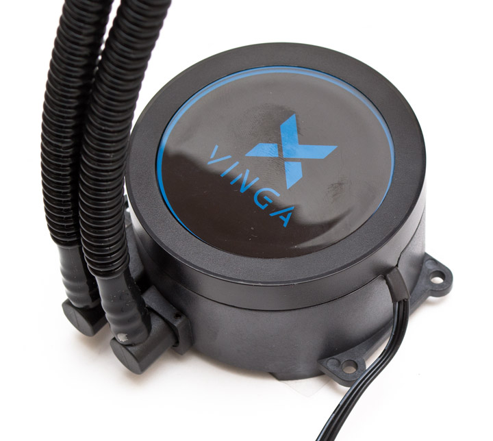

Водоблок имеет цилиндрическую форму и высоту в 41 мм. На верхней крышке, диаметром 69 мм, находится выполненный синим цветом логотип Vinga с подсветкой.
Vinga Sea

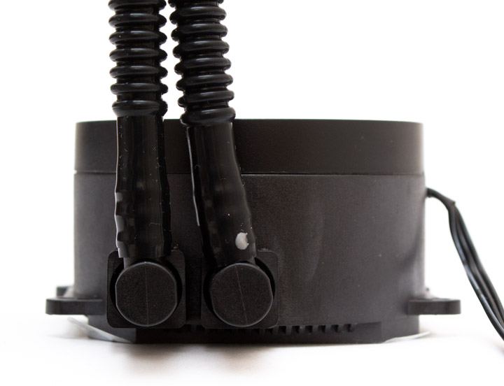

Шланги заходят в водоблок со стороны правой грани, внизу, через Г-образные фитинги, которые можно поворачивать влево и вправо с небольшим сопротивлением. По бокам есть проушины для фиксации крепежных лап. Из-за всех этих элементов общий габарит конструкции возрастает до 79 мм в продольном разрезе и 84 мм в поперечном.
Vinga Sea

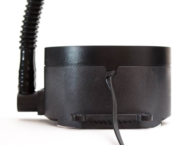

Кабель питания помпы имеет длину 330 мм и заходит в корпус со стороны верхних крепежных проушин. Разъем четырехконтактный, но по факту провода только три, шнур PWM отсутствует. А это значит, что регулировка скорости помпы возможна только путем изменения напряжения. По факту, работает она на постоянной скорости в 2300 об/мин, издавая при этом шум на уровне 43 дБ (А). Из паразитных призвуков есть дребезг, который иногда прорывается через фоновое звучание моторчика.

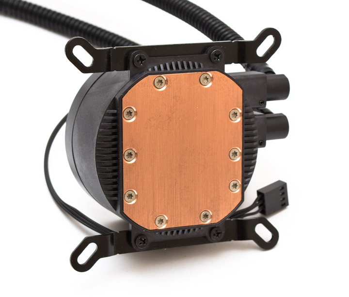

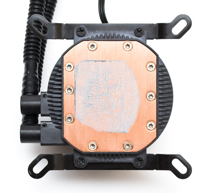

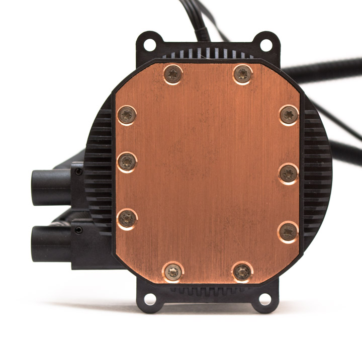

Основание медное, в форме прямоугольника со скошенными углами. Медная подошва относительно ровная в центральной части, но с небольшим подъемом со стороны, противоположной месту положения шлангов. Прикручена к корпусу водоблока с помощью десяти винтов со шляпками Torx.

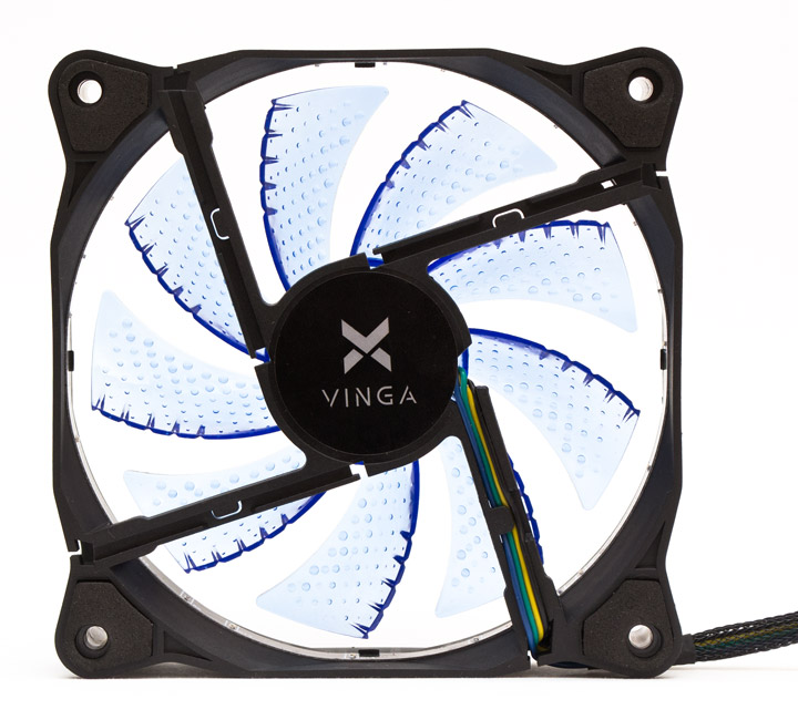

Комплектный вентилятор формата 120х120х25 мм имеет фигурную рамку и крыльчатку, состоящую из девяти полупрозрачных лопастей синего цвета. На лопастях есть элементы аэродинамической оптимизации в виде множества мелких круглых наростов и насечек на гранях. Подшипник гидродинамический, тихий на минимальной скорости и с небольшим потрескиванием в среднем диапазоне оборотов. Скорость вентилятора регулируется с помощью ШИМ в промежутке от 450 об/мин и 34 дБ (А) до 1600 об/мин и 53 дБ (А). Оптимальное сочетание скорости и шума лежит в пределах 800 об/мин при 40 дБ (А).
Vinga Sea
В вентилятор встроена светодиодная подсветка синего цвета, сделанная в виде ленты по внутреннему периметру рамки. На уголки с обеих сторон наклеены мягкие демпферы для гашения вибраций. Шнур подключения к питанию четырехконтактный, в нейлоновой оплетке, длиной в 420 мм.

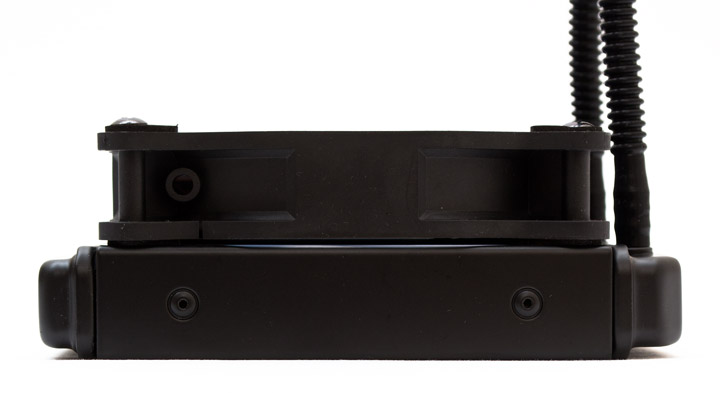

Толщина радиатора и вентилятора в сборе, с учетом шляпок винтов, составляет 55 мм.

Подсветка вентилятора довольно яркая, реализована с помощью 15-ти светодиодов, расположенных по кругу. Ее интенсивность постоянная и не зависит от изменения скорости вращения крыльчатки.

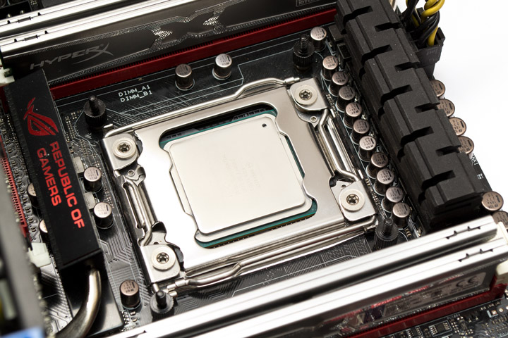

По части монтажа Vinga Sea удобна с любым типом процессорного разъема. Но, традиционно, легче всего ее устанавливать на Intel LGA2011/2066. Прежде всего, к водоблоку необходимо прикрутить подходящие крепежные лапы, используя по два винта на каждую. Обратите внимание на правильное направление изгиба лап и на то, что они укладываются на проушины сверху, а прикручиваются снизу.
Vinga Sea
Затем потребуется вкрутить подходящие металлические стойки в соответствующие отверстия в рамке разъема.

Затем одеть на них водоблок (предварительно нанеся термоинтерфейс) и закрутить четыре гайки с накатанной головкой, проворачивая их по очереди на несколько оборотов, чтобы обеспечить равномерный прижим. Затяжку гаек до конца можно произвести при помощи крестовой отвертки. Логотип Vinga не поворачивается, и если вы желаете, чтобы он был расположен горизонтально, ставьте помпу так, чтобы вход шлангов оказался снизу, со стороны слотов PCI. Не забываем подключить питание помпы и вентилятора в разъемы материнской платы.

Отпечаток указывает на мощный, но неравномерный прижим. Как видим, две грани остались не у дел. Впрочем, это не критично, горячая зона все равно находится в центре и прилегает к подошве полностью.

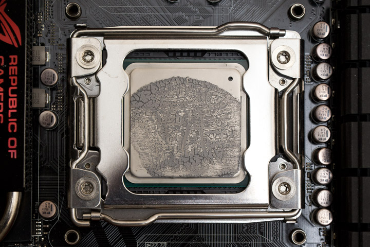

А так выглядит отпечаток термоинтерфейса на процессоре.

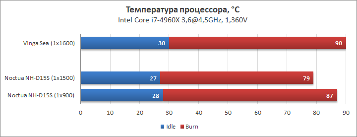

Системы охлаждения сравнивались между собой по соотношению уровня шума к общей эффективности. Для Noctua NH-D15S приведены показатели на максимальной доступной для нее скорости, и на 900 об/мин, при уровне шума в 40 дБ (А), который не будет слышен из закрытого корпуса. СВО Vinga Sea удалось удержать наш горячий стендовый процессор от перегрева только на максимальных оборотах.
Посмотрим на график температур для каждого уровня шума.
Vinga Sea
Как видим, Vinga Sea смогла лишь удержать процессор с TDP в 150 ватт в разгоне на грани перегрева. Учитывая, что трубки СВО, да и сам радиатор нагревались в процессе тестирования до 42 градусов, вероятная причина высоких температур кроется в малой площади рассеивания тепла и невысоком статическом давлении вентилятора, который не успевал отводить все выделяемое тепло от ленточного радиатора. Noctua NH-D15S оказалась эффективнее на 11 градусов при одинаковом уровне шума, и всего на три в режиме условной тишины 40 дБ (А).
