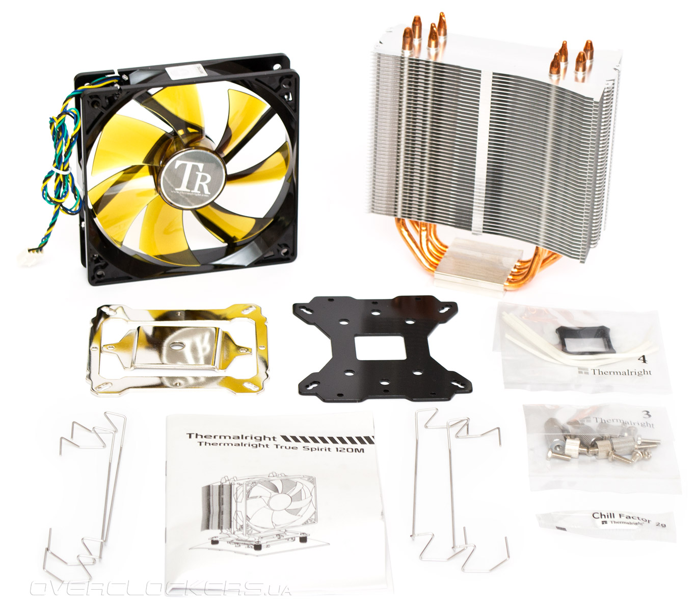

В комплект поставки входит:
  • радиатор;
  • 120-мм вентилятор;
  • набор крепежа для актуальных сокетов AMD / Intel;
  • инструкция;
  • термопаста;

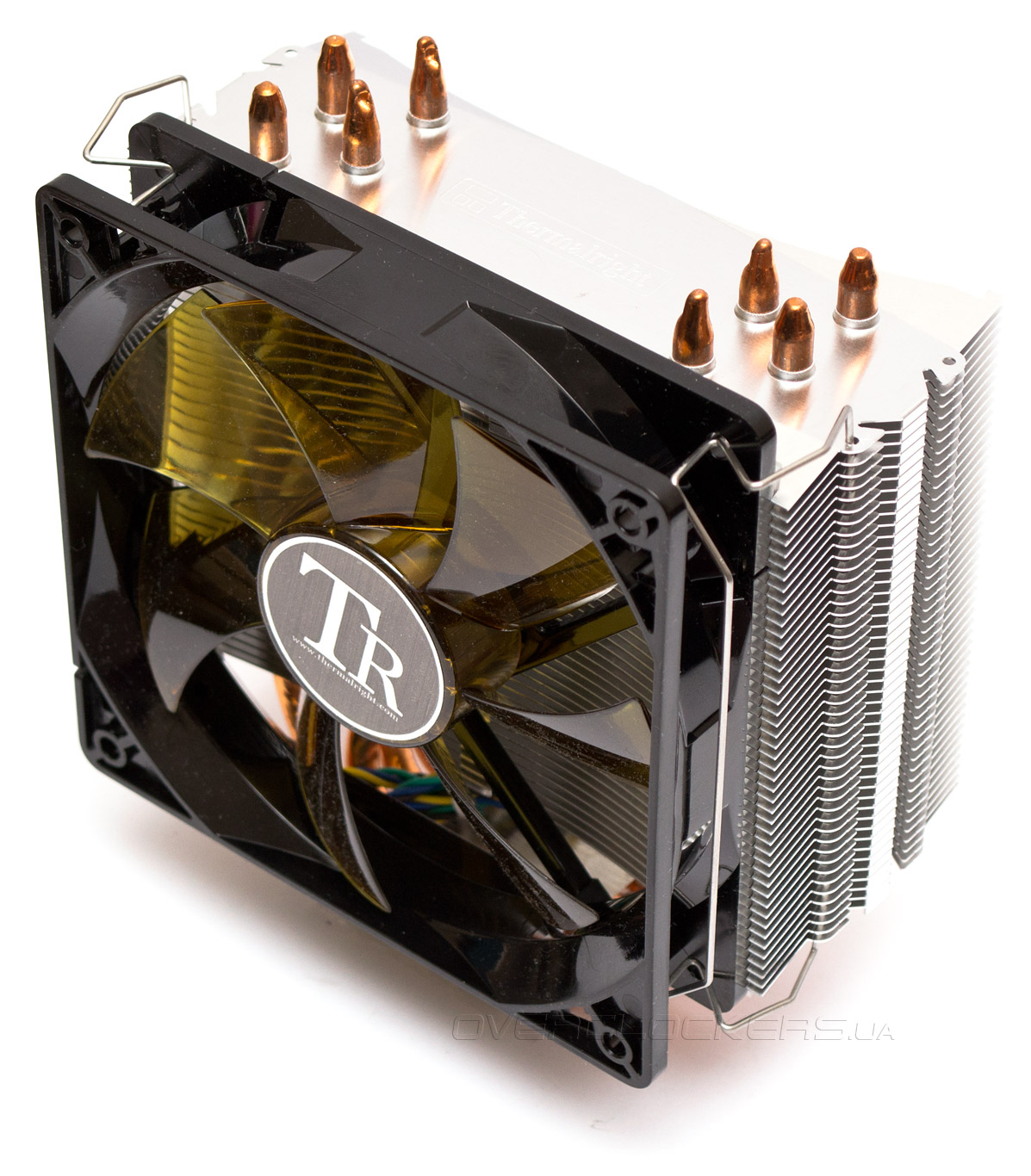

  • две пары проволочных скоб для вентилятора.

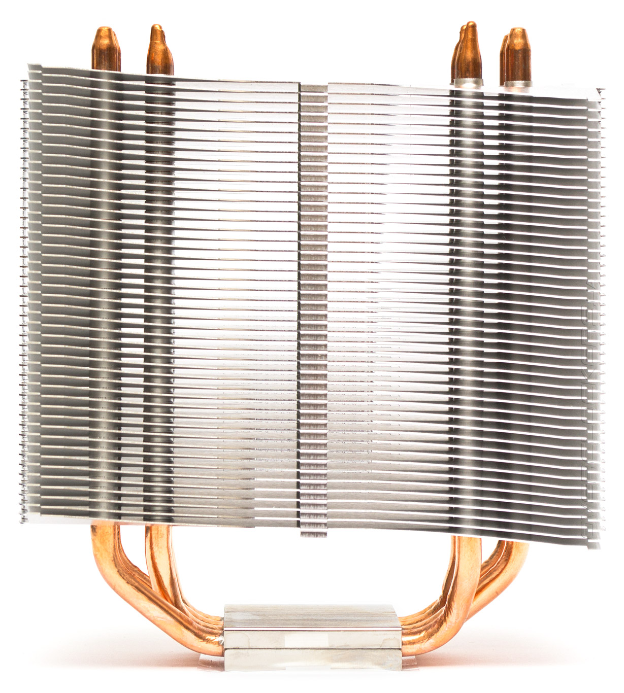

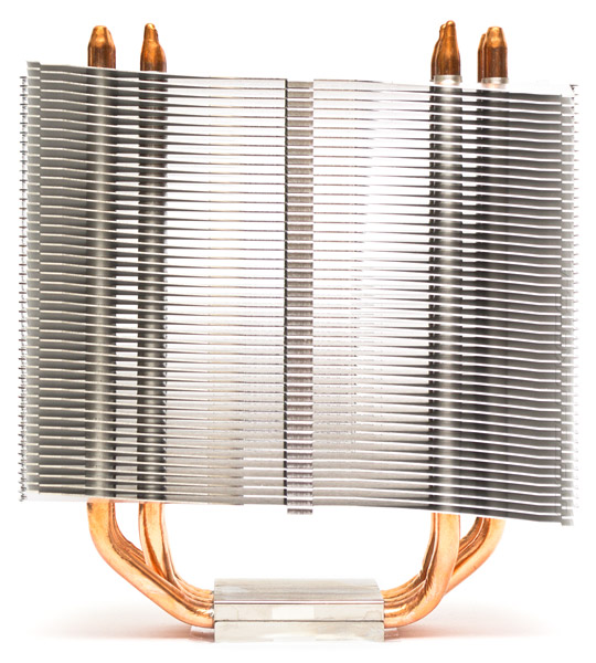

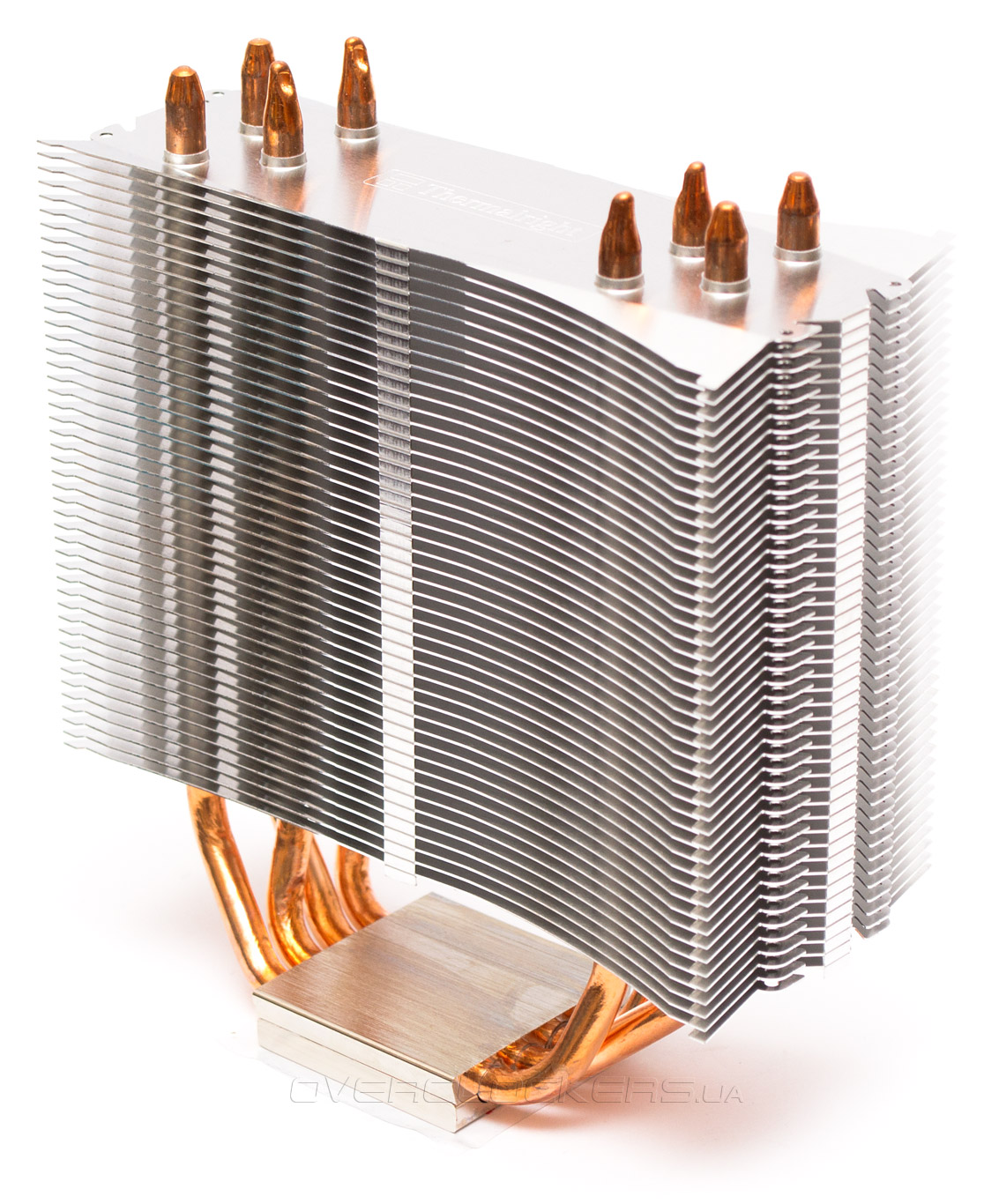

Визуально Thermalright True Spirit 120M похож на обычный башенный кулер, основу которого составляют четыре медные теплотрубки, расположенные U-образно. Однако если приглядеться внимательно, обнаруживаются интересные подробности.
Thermalright TRUE Spirit 120M

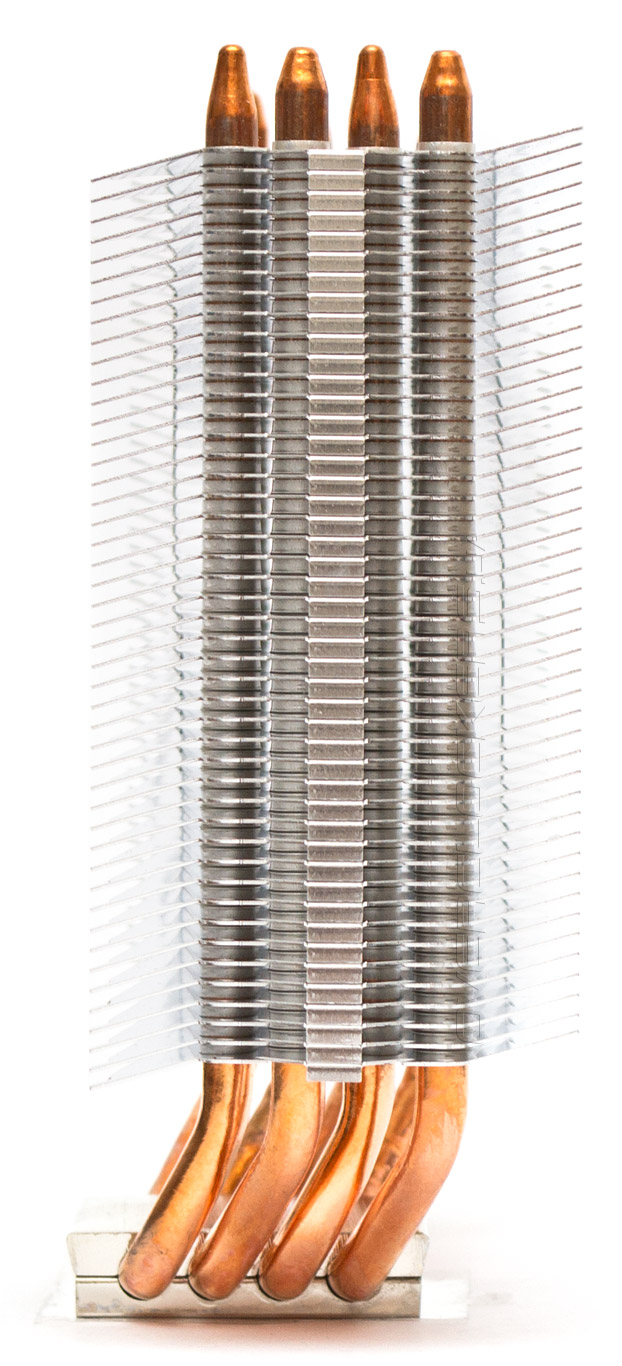

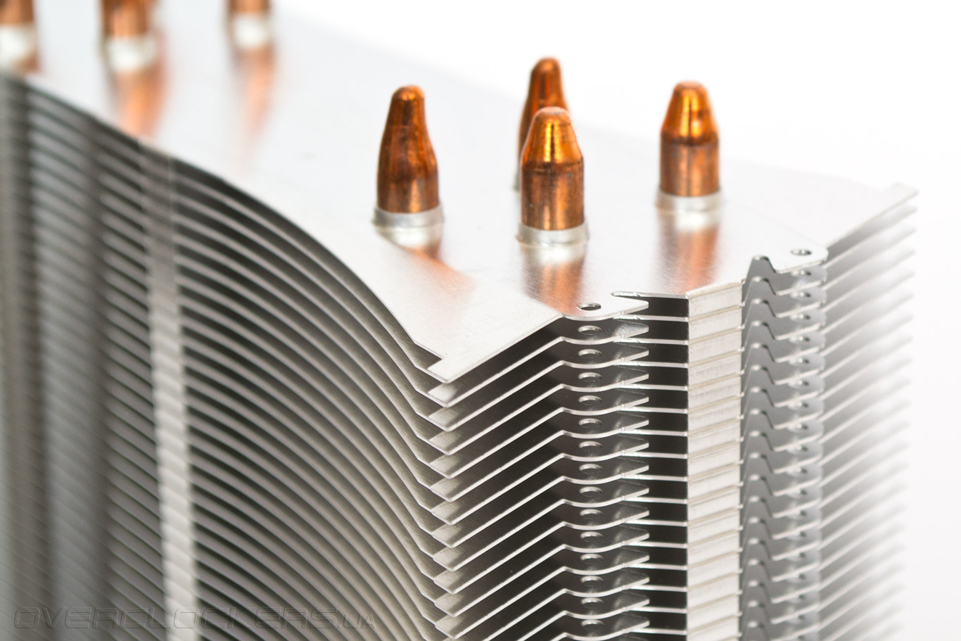

Радиаторные пластины выглядят так, как будто их свернули набекрень в поперечной оси. Это визуальный обман. На самом деле, ребра преимущественно прямые, а загнуты лишь треугольные уголки. Такая конструкция уже на раз попадалась нам среди продуктов Thermalright. Возможно, что она улучшает характеристики воздушного потока, но как именно — не беремся утверждать.
Ребра напрессованы на тепловые трубки, следов пайки не видно. Маленькие упоры, сведенные в вертикальные линии с четырех сторон радиатора, препятствуют налипанию пластин друг на друга. По бокам видны два ряда отверстий, через которые продеваются крепежные скобы вентилятора.
Общая высота конструкции не превышает 145 мм, поэтому радиатор смещен назад относительно подошвы за счет характерного изгиба теплотрубок, чтобы избежать конфликта между вентилятором и оперативной памятью. То есть, Thermalright True Spirit 120M — это один из самых низких башенных кулеров в мире, поддерживающих установку 120-мм моделей вентиляторов.
Тепловые трубки в теле радиатора расположены трапециевидно, в два ряда. На наш взгляд, было бы неплохо развести их чуть дальше друг от друга.
Количество радиаторных пластин составляет 46 штук, зазор между ними — 1,8 мм. Суммарная площадь рассеивания тепла данного кулера — приблизительно 5400см². Цифра довольно скромная в сравнении с основными конкурентными моделями.

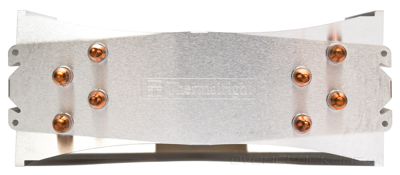

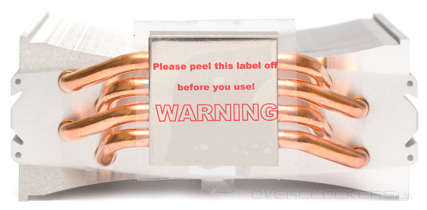

Никаких аэродинамических улучшений на нижних пластинах радиатора не наблюдается. Никелированное основание дополнительно закрыто липкой пленкой, которую перед монтажом кулера необходимо снять.

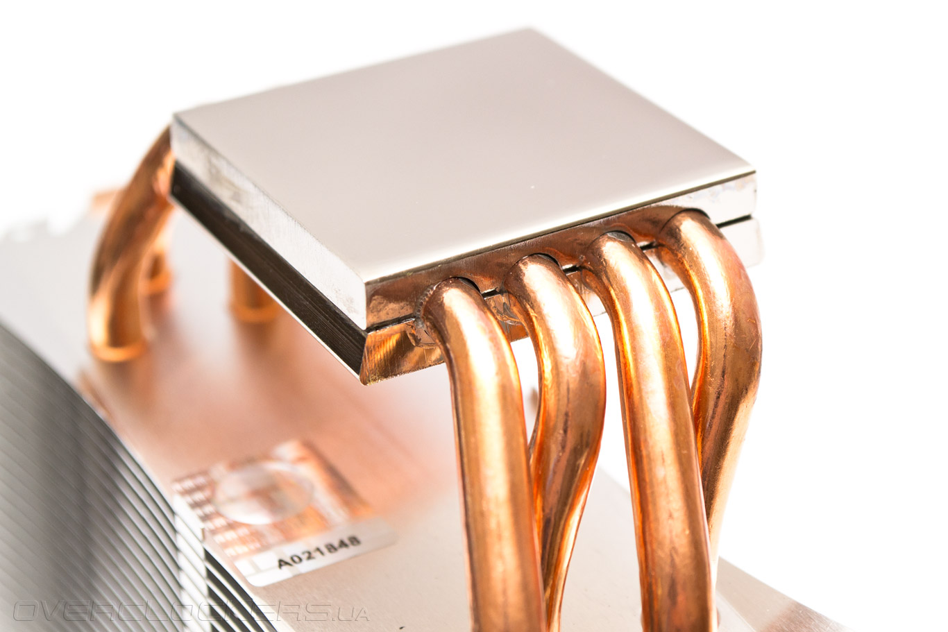

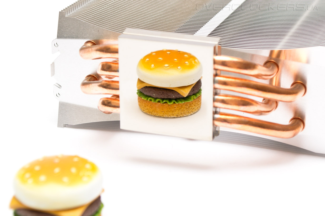

Тепловые трубки плотно запрессованы в подошву и пропаяны в местах соединения.
Подошва кулера качественно отполирована до состояния зеркала, однако, оптические искажения указывают на наличие неровности в центральной части основания.

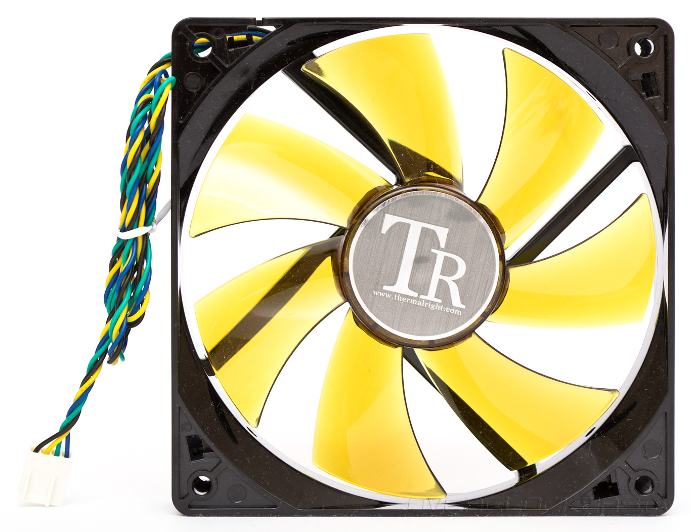

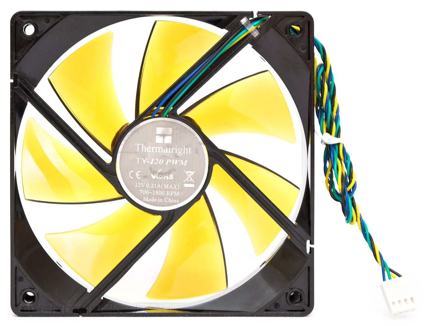

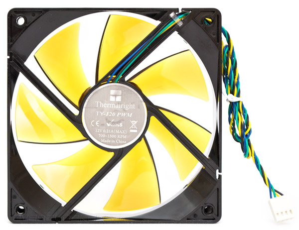

Комплектный 120-мм вентилятор имеет черную глянцевую рамку и семилопастную прозрачную крыльчатку необычного «коньячного» цвета. Скорость вращения регулируется посредством ШИМ модуляции в диапазоне 700–1500 об/мин. Определить точный тип подшипника не представляется возможным. В целом, пропеллер можно охарактеризовать как относительно тихий, впечатление от него портят лишь паразитные электронные шумы во всем диапазоне скоростей.
Подключение к питанию четырехконтактное, длина шнура — 410 мм. Маркировка и электрические характеристики видны на фотографии.
