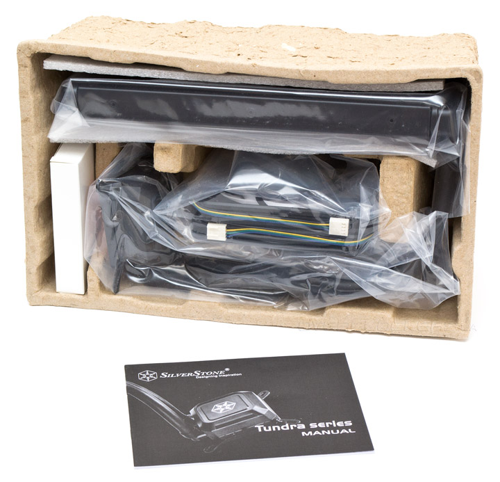

Внутри кулер упакован в крепкий картонный лоток, все части обернуты индивидуальными пакетами, а аксессуары содержатся в небольшой белой коробочке. Есть и несколько мягких демпферов по бокам для защиты радиатора от повреждений.
SilverStone Tundra TD02-Slim

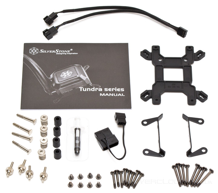

В комплект поставки Tundra TD02-Slim, помимо радиатора, водоблока и двух вентиляторов входят:
  • инструкция по сборке и установке;
  • тюбик с термопастой;
  • шнур четырехконтактного PWM-разветвителя для вентиляторов, длиной 200 мм;
  • переходник с «молекса» на четырехконтактный разъем (можно использовать как для питания вентиляторов, так и помпы);
  • универсальная усилительная пластина, сделанная из пластика;
  • две крепежные лапы для сокетов AMD (лапы для сокетов Intel предустановленны на водоблоке по умолчанию);
  • четыре пластмассовые подставки под крепежные лапы;
  • четыре подпружиненные гайки с нарезкой под крестовую отвертку;
  • четыре винта для сокетов AMD и Intel;
  • четыре шпильки для установки кулера на сокет Intel LGA2011;
  • восемь коротких винтов для крепления радиатора к корпусу;
  • восемь средних винтов для крепления 15-мм вентиляторов к радиатору;
  • восемь длинных винтов для крепления 25-мм вентиляторов к радиатору.

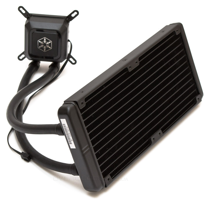

Внешне Tundra TD02-Slim выглядит не настолько солидно, как ее прототип Tundra TD02, и теперь она гораздо больше похожа на любое другое «все-в-одном», дающее повод для патентных претензий со стороны небезызвестной компании Asetek. Довольно стандартный радиатор ленточного типа, резиновые трубки и водоблок, ставший из металлического пластмассовым, лишили данную модель изюминки, присущей данной серии.

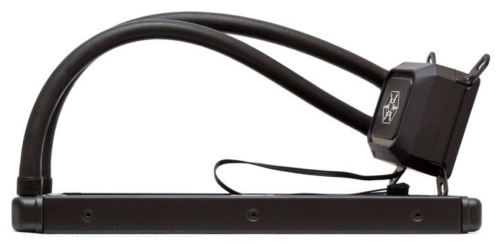

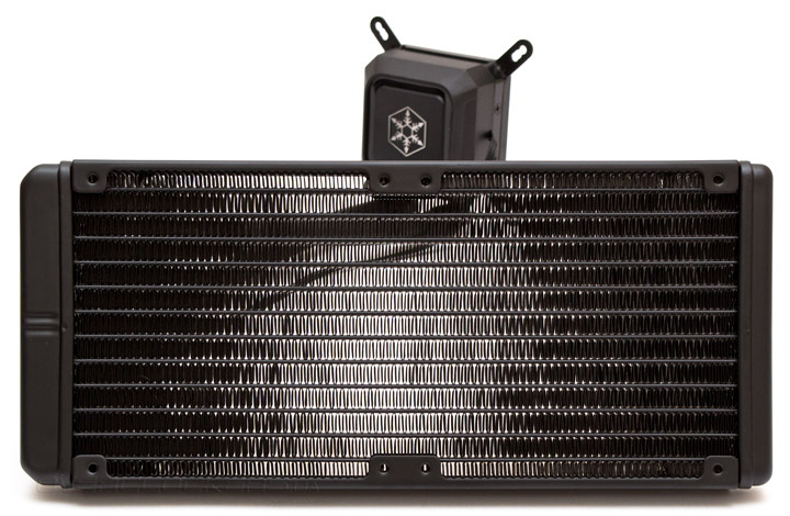

Алюминиевый радиатор полностью покрашен в черный цвет. В длину он имеет 273 мм, а в ширину — 120 мм. На нем есть два комплекта совмещенный вплотную винтовых посадочных мест под 120-мм вентиляторы. Структурно, радиатор состоит из 14 продольных водяных каналов, между которыми впаяно множество ребер ленточного типа. Зазор между ними составляет до 1,4 мм в самом широком месте. Суммарная площадь рассеивания тепла достигает приблизительно 6500 см².

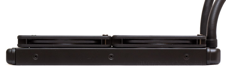

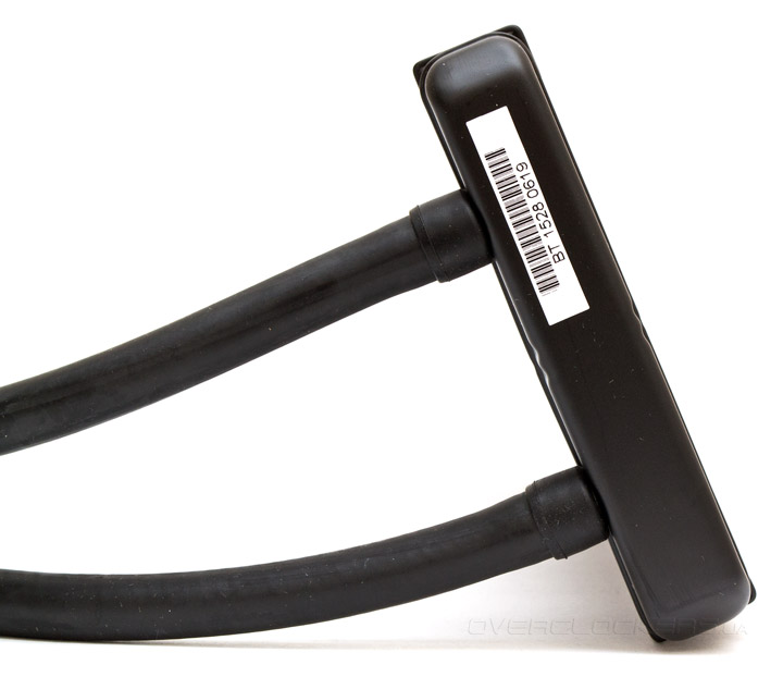

Толщина радиатора уменьшена до 22 мм в целях совместимости с тесными корпусами. Резиновые трубки соединяются с телом радиатора обжимным методом, с помощью пластиковых гильз.
Резиновые водяные шланги имеют длину в 310 мм и внешний диаметр 12 мм. По заверению на сайте производителя, они внутри армированы металлическими нитями, во избежание перегиба и механического повреждения.

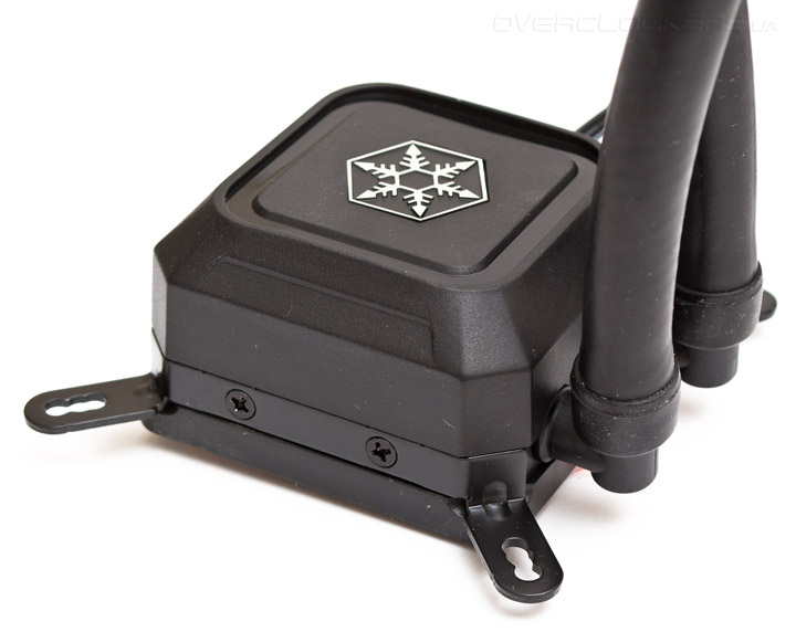

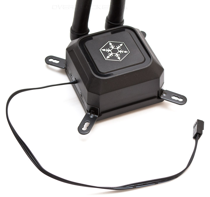

Водоблок в сборе с помпой состоит из пластмассового корпуса и металлического основания. Габариты — 65х65х40 мм. Логотип SilverStone в виде снежинки на верхней крышке водоблока имеет блеклую синюю подсветку по контуру. Шнур питания помпы трехконтактный, длиной 270 мм. Скорость вращения лопастей помпы по нашим замерам может достигать 2800 об/мин при 12 В, а стартовать она способна с 900 об/мин и 3 В. К сожалению, это единственный бесшумный режим ее работы. На всех остальных скоростях мотор издает противное и навязчивое жужжание. И это даже несмотря на то, что общий уровень его шума не превышает 42 дБ (А).
По умолчанию к водоблоку двумя винтами с каждой стороны прикручены крепежные лапы для сокетов Intel. Фитинги шлангов пластмассовые, Г-образной формы. Они поворачиваются влево и вправо, но чрезмерно увлекаться этим не стоит, чтобы не расшатать гнездо и не напустить лишнего воздуха в контур.

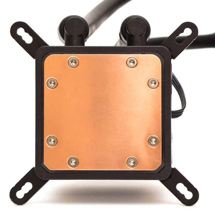

Основание водоблока медное, достаточно ровное и несущее на себе радиальные следы фрезеровки. К корпусу оно прикручено восемью винтами типа Torx, которые являются лишней мерой предосторожности против слишком любопытных пользователей. С его обратной стороны должны находиться 0,2-мм микроканалы, улучшающие теплообмен.

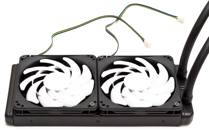

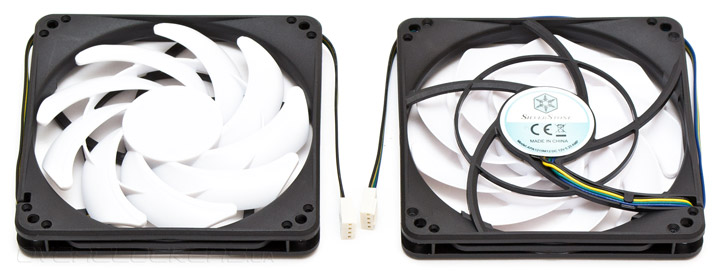

Два 120-мм вентилятора, используемые в данной системе, имеют нестандартную толщину в 15 мм. Белая крыльчатка состоит из девяти сильно загнутых лопастей, соединенных посередине для жесткости дополнительным кольцом. В качестве подшипника здесь используется втулка скольжения, однако, она очень тихая. Скорость вращения регулируется с помощью ШИМ в диапазоне от 800 до 2300 об/мин. Шум составляет от 35 до 54 дБ (А) соответственно. Относительно тихий режим работы для двух вентиляторов в паре — это 1200 об/мин. Длина четырехконтактного шнура питания — 310 мм. Маркировку и краткие электрические характеристики можно рассмотреть на фотографии.
Для крепления вентиляторов на радиатор используются специальные укороченные винты. Никаких виброизолирующих прокладок здесь не наблюдается. Если понадобится установить пропеллеры стандартной толщины, есть второй комплект из восьми более длинных винтов.

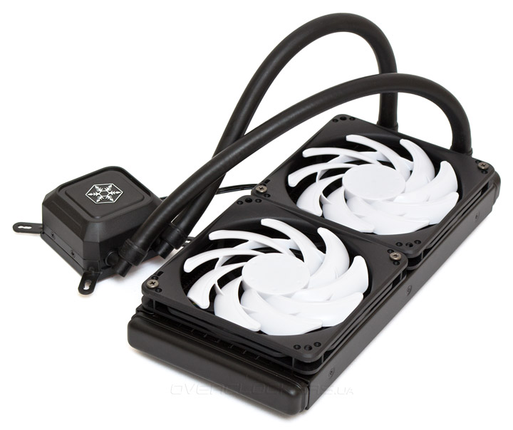

Так выглядит SilverStone Tundra TD02-Slim в профиль с установленными вентиляторами. Суммарная толщина такого бутерброда не превышает 37 мм.
