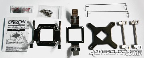

В комплект входит вентилятор диаметром 140 мм, крепежный набор для LGA 775 и Socket 754/939/AM2(+), backplate для материнской платы, две скобы для крепления вентилятора, набор винтиков, термопаста SilMORE и, конечно же, инструкция.

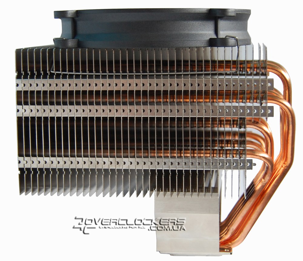

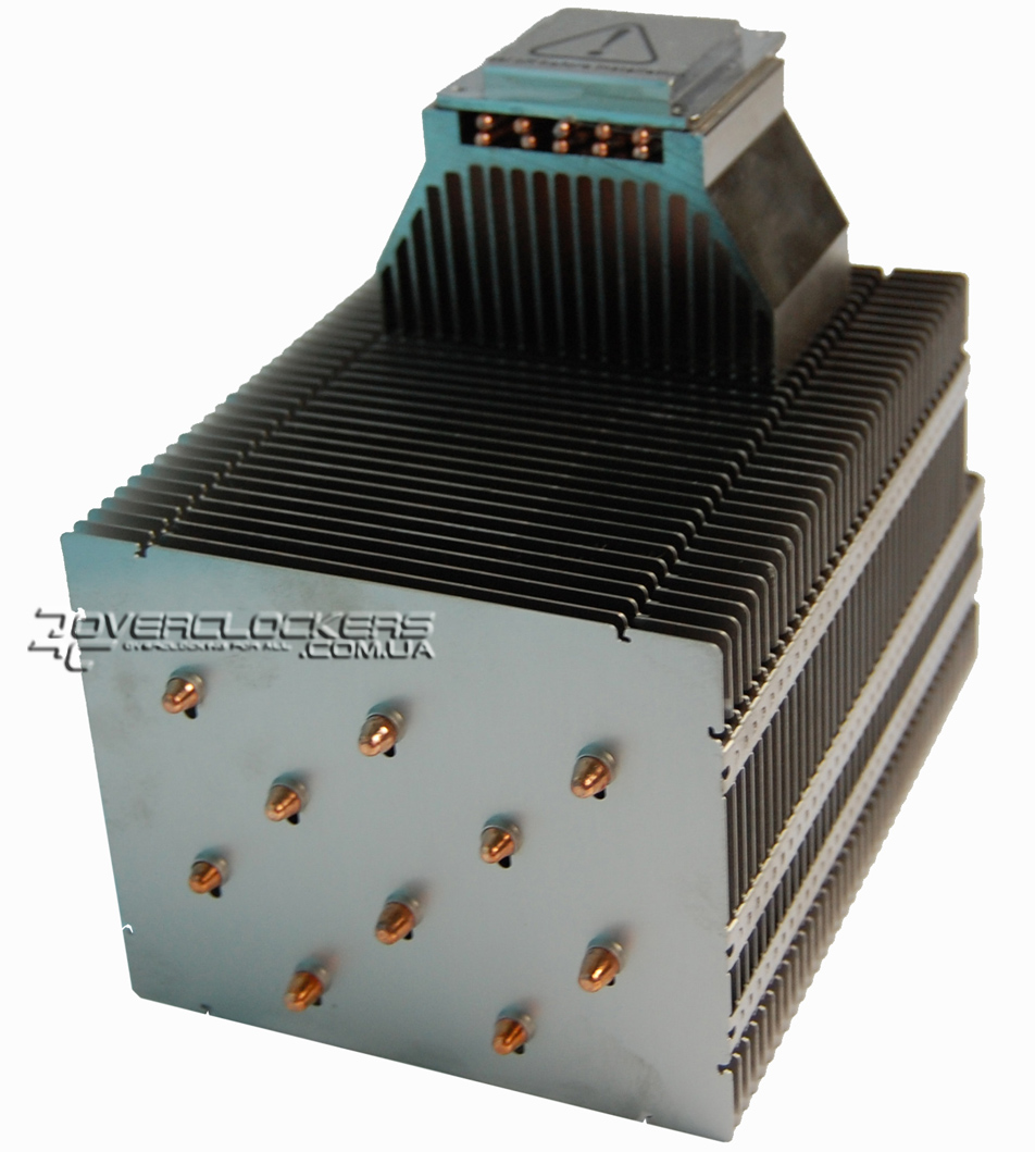

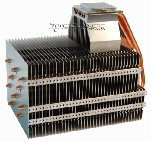

Размеры кулера действительно внушительны. Размеры радиатора 120 х 194 х 155 мм. Такой гигант и не в каждый корпус влезет. Вес радиатора 1155 грамм, а в сумме с поставляемым вентилятором 1285 грамм.

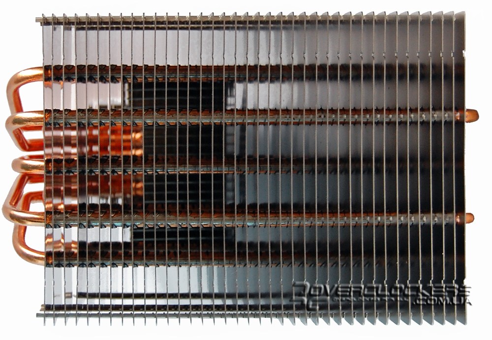

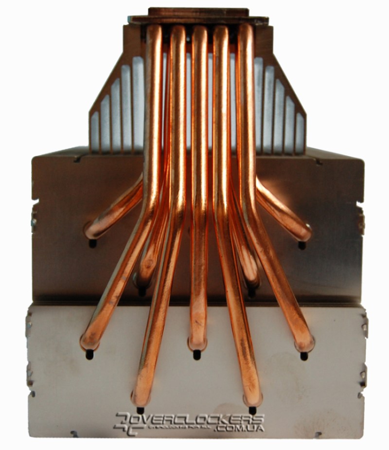

Конструкция основана на десяти толстых тепловых трубках диаметром 6 мм, на которые нанизаны ребра радиатора, сгруппированные в две секции.
Обычно площадь рассеивания увеличивают за счет более тесного расположения ребер радиатора. У Orochi же межреберное расстояние довольно приличное. Но, при огромных размерах, даже с таким расстоянием общее число пластин достигает 38. Для равномерного распределения тепла трубки пронизывают радиатор в шахматном порядке, в несколько рядов.

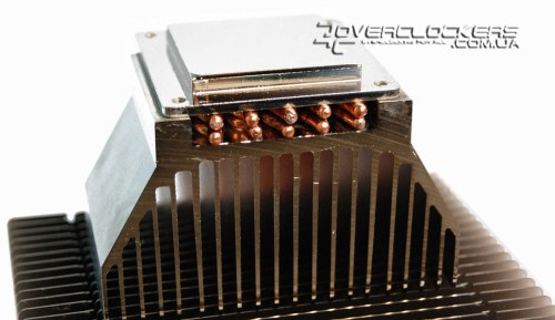

Кроме основного радиатора у основания тепловых трубок расположен еще один дополнительный алюминиевый радиатор (характерная черта для процессорных кулеров Scythe). Сами же трубки в основании немного приплюснуты расположены в два ряда.

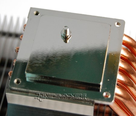

Как вы видите на фотографии, никаких специальных посадочных мест и желобков для трубок нет. И хотя визуально приплюснутые трубки имеют очень тесный контакт между собой и основанием с крышкой, но все равно в итоге остаются пустые места, что уменьшит общую площадь контакта. Компенсировать это можно было бы залив пустоты припоем, однако производитель решил обойтись без каких-либо подобных средств.

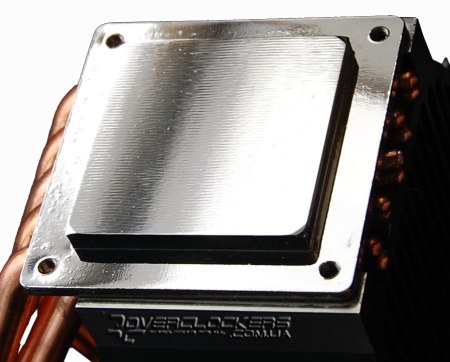

Медное никелированное основание имеет ровную полированную поверхность, хотя при очень тщательном рассмотрении заметны небольшие неровности. Однако на фоне многих других кулеров данное основание выглядит просто идеально.

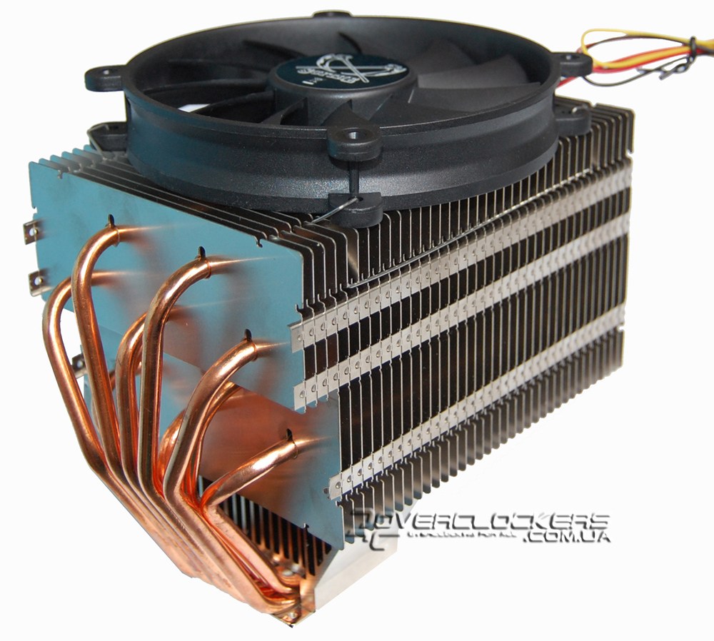

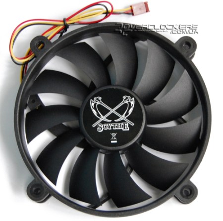

Кулер комплектуется вентилятором SY1425SL12L диаметром 140 мм со скоростью вращения крыльчатки 500 RPM при уровне шума 10,8 дБ, так что работа данного кулера абсолютно бесшумна. Несмотря на низкие обороты, вентилятор создает поток в 29,39 CFM.
Конструкция радиатора предусматривает возможность крепления вентилятора в трех местах.
Есть возможность установить простые 120-мм вентиляторы или даже несколько штук, но лишних скоб в комплекте, естественно, нет. Скобы можно либо заказать отдельно (что у нас в стране очень маловероятно) или решать данную проблему своими силами. В принципе конструкция скобы очень проста, сделать их самому не составит труда. Цепляются скобы за ушки на ребрах радиатора, что вообще делает возможным установку вентилятора практически любого диаметра.

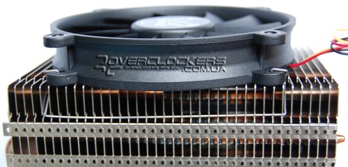

С установленным вентилятором кулер имеет следующий вид:
