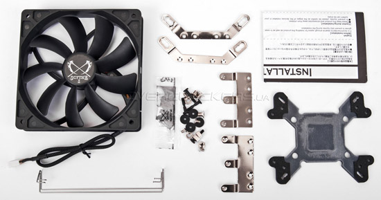

В данной модели Scythe отказалась от пластиковых защелок в пользу винтового крепления конструкции. На это указывает комплект поставки:
- 120 мм вентилятор Scythe Slip Stream PWM;
- проволочные скобы для фиксации вентилятора;
- набор прижимных пластин для различных платформ;
- набор мелких гаек и винтиков;
- пакетик с фирменной термопастой;
- универсальная усилительная пластина («бэкплейт»);
- инструкция по установке.
В некоторых случаях Mugen 3 позволяет закрепить с противоположной стороны радиатора второй 120-миллиметровый вентилятор, поэтому было бы приятно обнаружить внутри упаковки еще одну пару металлических скоб.

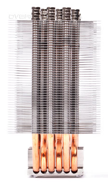

На первый взгляд, кулер кажется меньше Mugen 2, что подтверждается паспортными характеристиками: если высота и длина конструкции остались прежними относительно предшественника — 158 мм и 130 мм соответственно, — то ширина (глубина) Mugen 3 равна 108 мм вместе с предустановленным вентилятором против ~125 мм у Mugen 2. Некоторое уменьшение площади рассеивания отчасти компенсирует дополнительная шестая тепловая трубка. Таким образом, можно сделать вывод, что инженеры Scythe сделали ставку на высокую эффективность системы охлаждения при максимальной и близкой к таковой скорости вращения вентилятора.

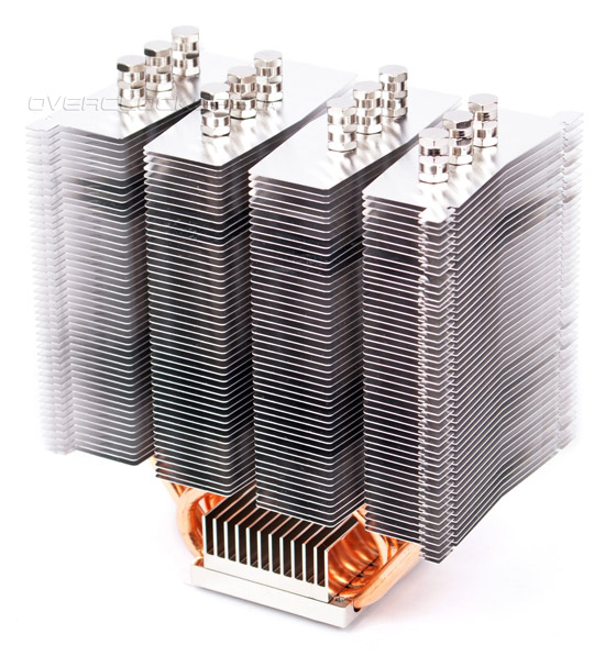

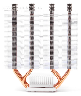

Конструкция Mugen 3 включает медное никелированное основание, шесть U-образных медных теплотрубок диаметром 6 мм, которые пронизывают массив алюминиевых ребер в шахматном порядке, и вспомогательный теплосъемник с обратной стороны подложки. Последний припаян к основанию прямо поверх тепловых трубок.

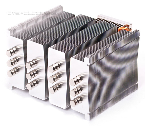

Неоднородность структуры радиатора хорошо иллюстрирует следующие снимки:

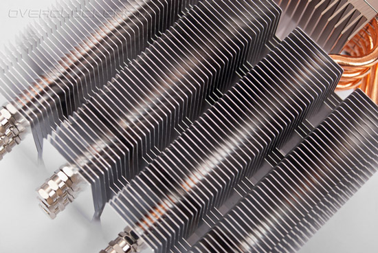

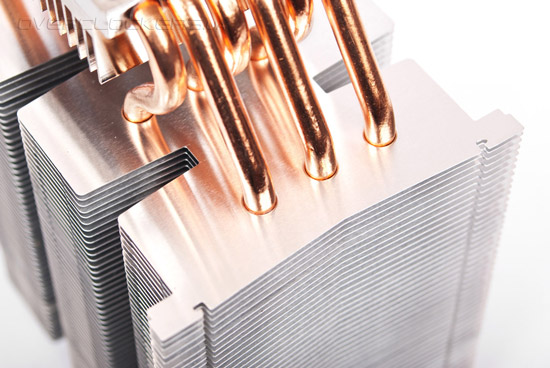

Для придания ему (радиатору) большей жесткости и уменьшения потерь воздушного потока, секции из четырех рядов отдельных пластин (которых также четыре) перемежаются с секциями из четырех цельных пластин, пронизанных всеми шестью тепловыми трубками. Общее количество ярусов радиатора — 48, а отдельных ребер — 120 шт. Толщина пластин равна 0,3 мм, расстояние между ними — 1,9 мм. Вес конструкции вместе с вентилятором составляет 825 г.
Тепловые трубки поочередно пронизывают секции радиатора

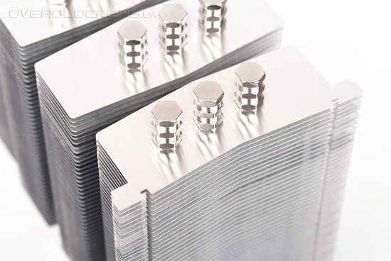

Scythe с японской щепетильностью относится к внешнему виду своих изделий: запаянные концы теплотрубок скрыты под декоративными алюминиевыми колпачками.
Такое дизайнерское решение не требует больших затрат на реализацию, и немного странно, что основная масса разработчиков систем охлаждения игнорирует этот простой прием.

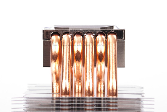

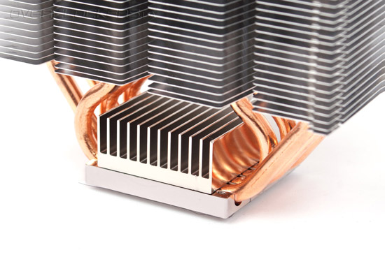

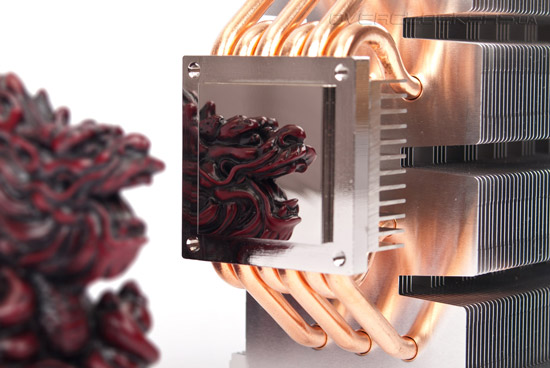

Изначально контактная площадка Mugen 3, выступающая на пару миллиметров относительно довольно крупного основания, защищена пленкой от мелких царапин, которую следуюет снять перед установкой.
Тепловые трубки помещены в отдельные желобки и тщательно пропаяны. Часть тепла отводит дополнительный радиатор. Хотя контактная поверхность кулера отполирована до зеркального состояния, при ближайшем рассмотрении видны следы от фрезы.

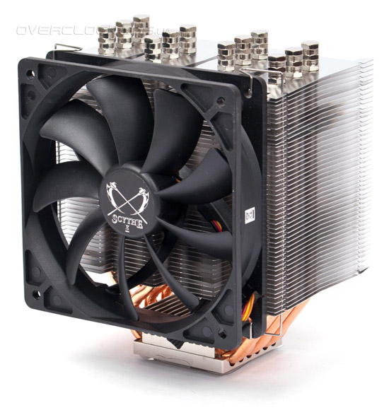

Если второй Mugen поставлялся совместно с вентилятором на 1300 об/мин, то его «наследник» образца 2011 года снабжен более производительным аналогом на 1600 об/мин. Методом ШИМ-регулировки частототу вращения лопастей можно снизить примерно до трехсот в минуту.

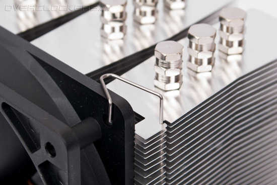

Девятилопастная модель Slip Stream PWM (Scythe SY1225SL12M-P) основана на подшипнике скольжения. Ее размеры стандартны — 120 x 120 x 25 мм. Как уже было упомянуто выше, вентилятор крепится к радиатору с помощью проволочных скоб.
Разъем подключения к материнской плате — четырехконтактный.
