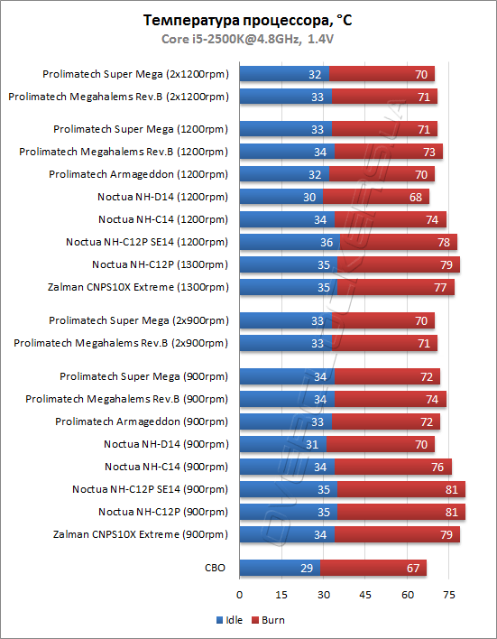

Результаты тестирования
Тестируемый кулер без всяких проблем смог обеспечить работу процессора Intel Core i5-2500K на частоте 4,8 ГГц при напряжении 1,4 В. Это и неудивительно, ведь на такое способны и менее габаритные и производительные охладители.
Каких-то выдающихся результатов от Prolimatech Super Mega мы не ожидали и были правы. Это лишь новая ревизия отличного кулера, но уже не претендующего на лидерство. Тем не менее с новой версией кулер немного «накачался стероидами» и догнал «Армагеддон». Правда, трудно сказать, что больше сыграло роль в улучшении эффективности — медные вставки или небольшое улучшение технологического процесса при изготовлении. Ведь, как известно, на производительность суперкулеров очень сильно влияет качество изготовления тепловых трубок, характер их капиллярного наполнителя, а также используемая в них легкоиспаряющаяся жидкость. Все эти параметры остаются за пределами внимания пользователей и лежат полностью на совести производителя. В данном случае производитель показал себя с лучшей стороны, выжав ещё один-два градуса из своего «хитового» кулера. Если же говорить об абсолютных результатах тестирования, то среди воздушных СО лидерство пока удерживает Noctua NH-D14, лишь немного проигрывая средненькой системе жидкостного охлаждения.
