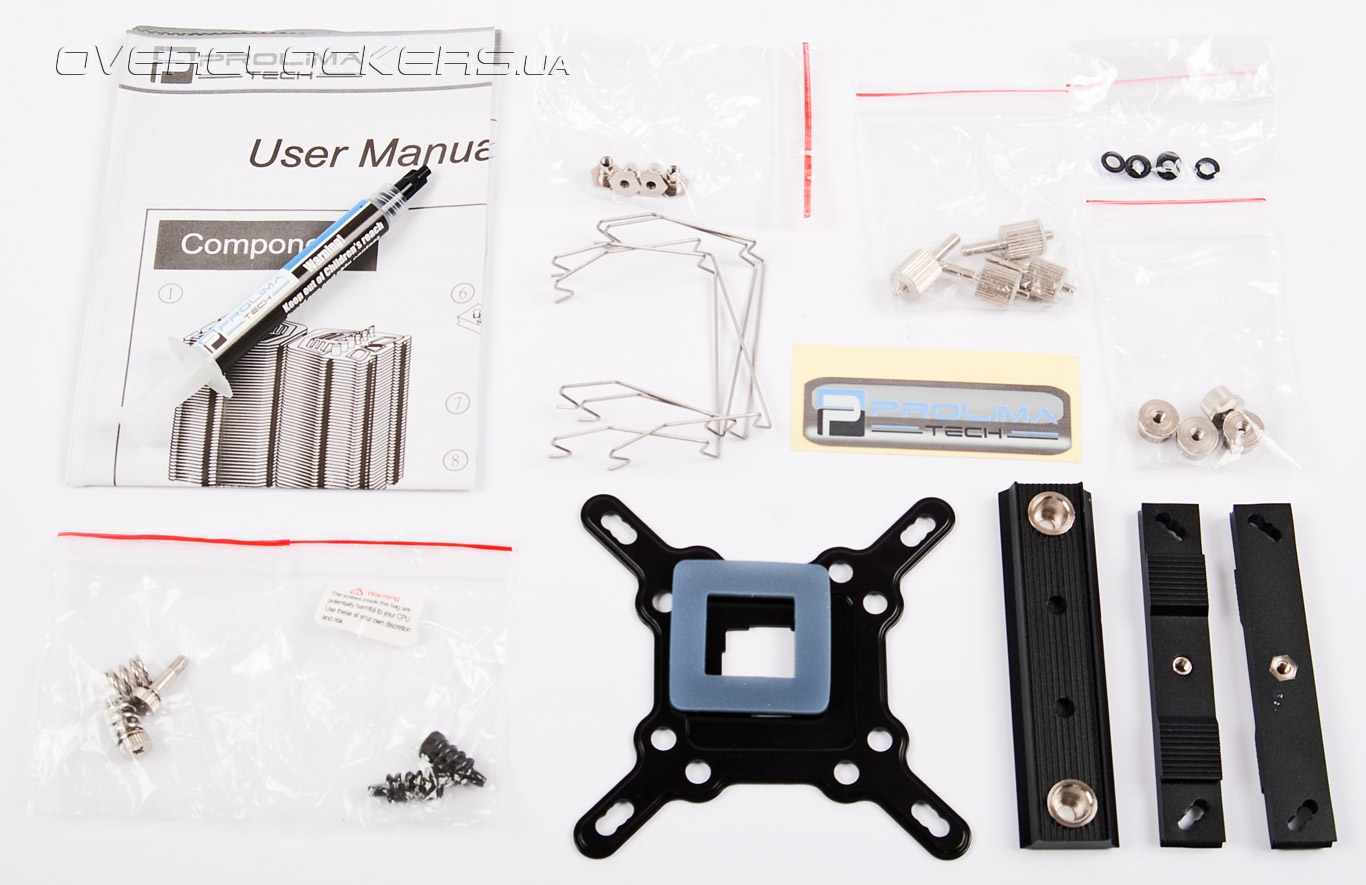

В комплекте с радиатором не поставляется вентилятор. Пользователю предоставляется возможность самостоятельно выбрать и приобрести нужную «вертушку». Или сразу две — благо конструкция радиатора позволяет установить вентиляторы с обеих сторон. Комплект поставки включает следующие аксессуары:
  • руководство пользователя;
  • высокоэффективная термопаста PK-1;
  • набор креплений для плат LGA 775/1155/1156/1366;
  • фирменная наклейка с логотипом Prolimatech;
  • прижимные винты двух видов;
  • скобы для крепления двух вентиляторов.

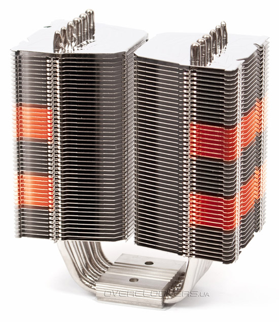

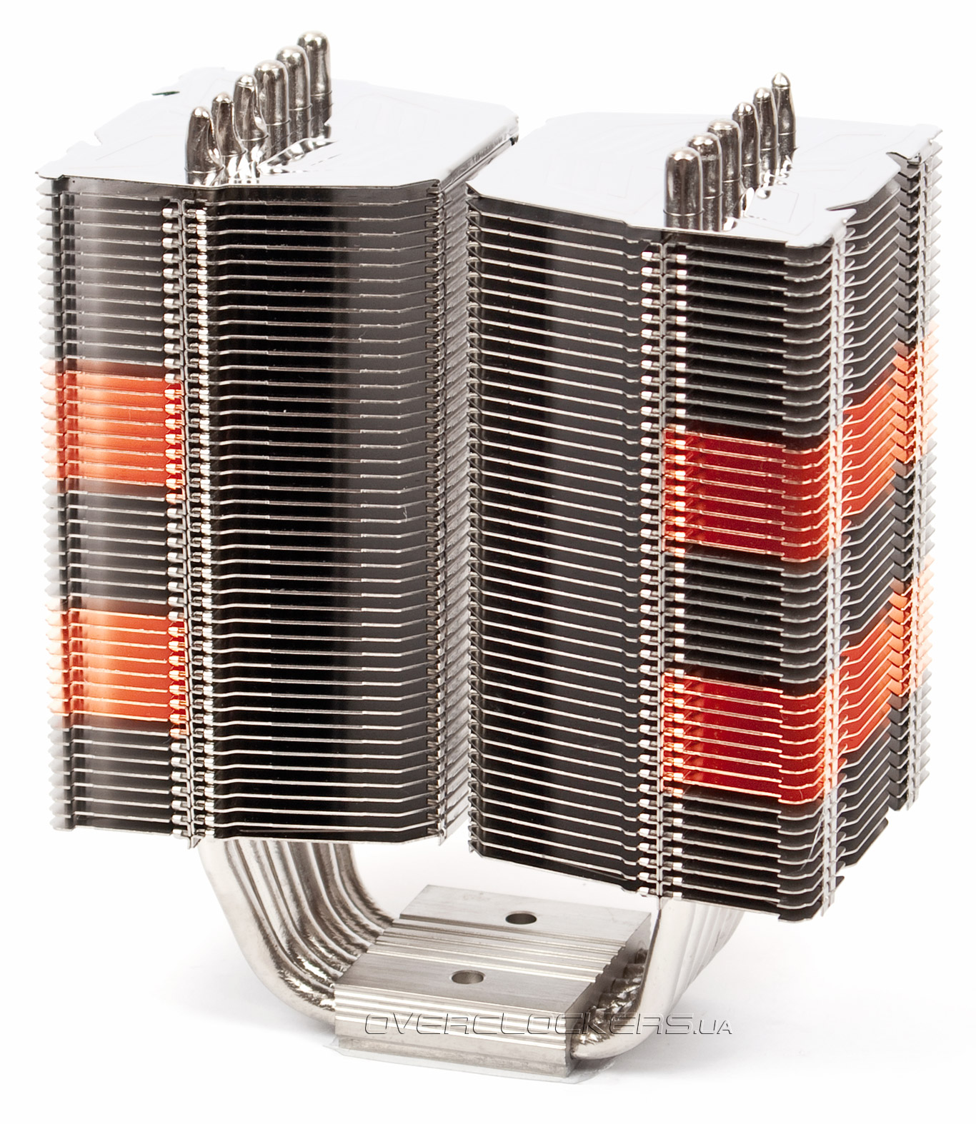

Конструкция кулера практически не отличается от таковой у Megahalems. Основное нововведение — небольшие медные вставки в ребрах радиатора. Насколько они повысят эффективность охлаждения, нам ещё предстоит выяснить, а пока можно сказать с уверенностью, что смотрится такое решение очень красиво.
Prolimatech Super Mega

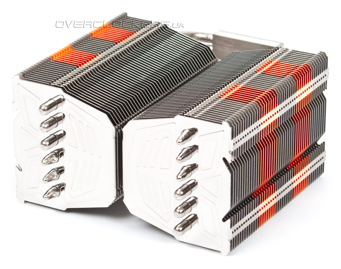

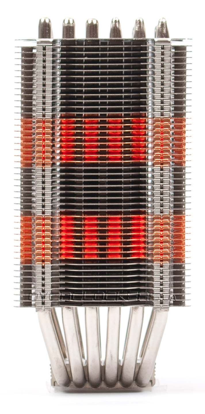

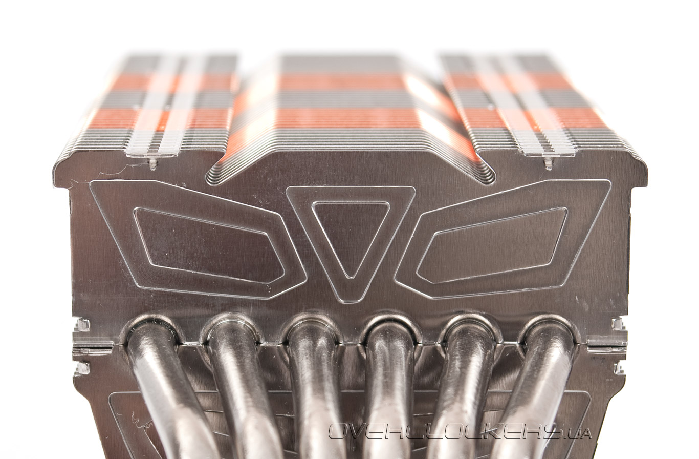

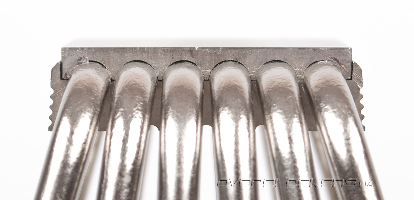

Охладитель представляет собой классическую башенную конструкцию с шестью тепловыми трубками, пронизывающими медное основание. На трубки нанизаны 45 алюминиевых пластин с медными вставками по бокам. Вся конструкция, за исключением вставок, никелирована. Тепловые трубки расположены в один ряд. Размеры конструкции 130 х 74 х 159 мм при весе 820 грамм.

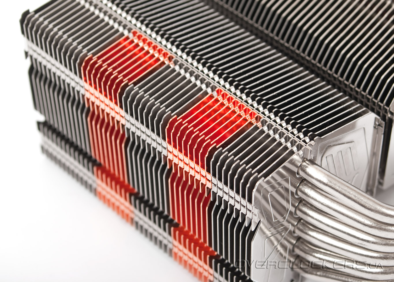

Профиль пластин радиатора имеет нелинейную форму. Такое решение применяется производителями систем охлаждения уже давно. Такой профиль рёбер препятствует возникновению турбулентных потоков воздуха, повышая при этом продуваемость радиатора и общую эффективность кулера.

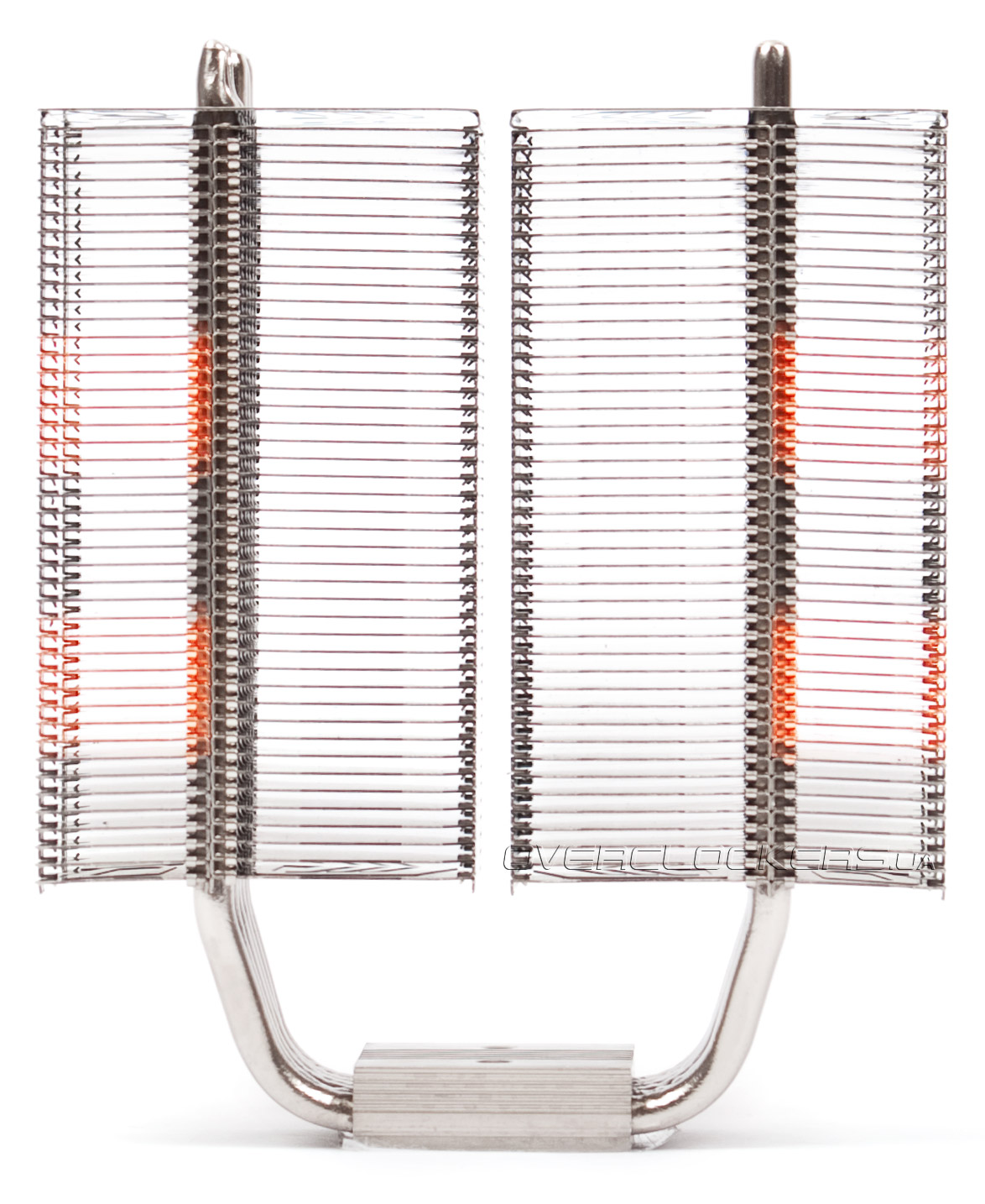

Медные вставки состоят из четырёх небольших секций по восемь пластин. Но фоне общей площади рассеивания радиатора эти вставки смотрятся очень незначительно. Поэтому можно предположить, что медь является в большей степени маркетинговым ходом, чем полезным инженерным решением.

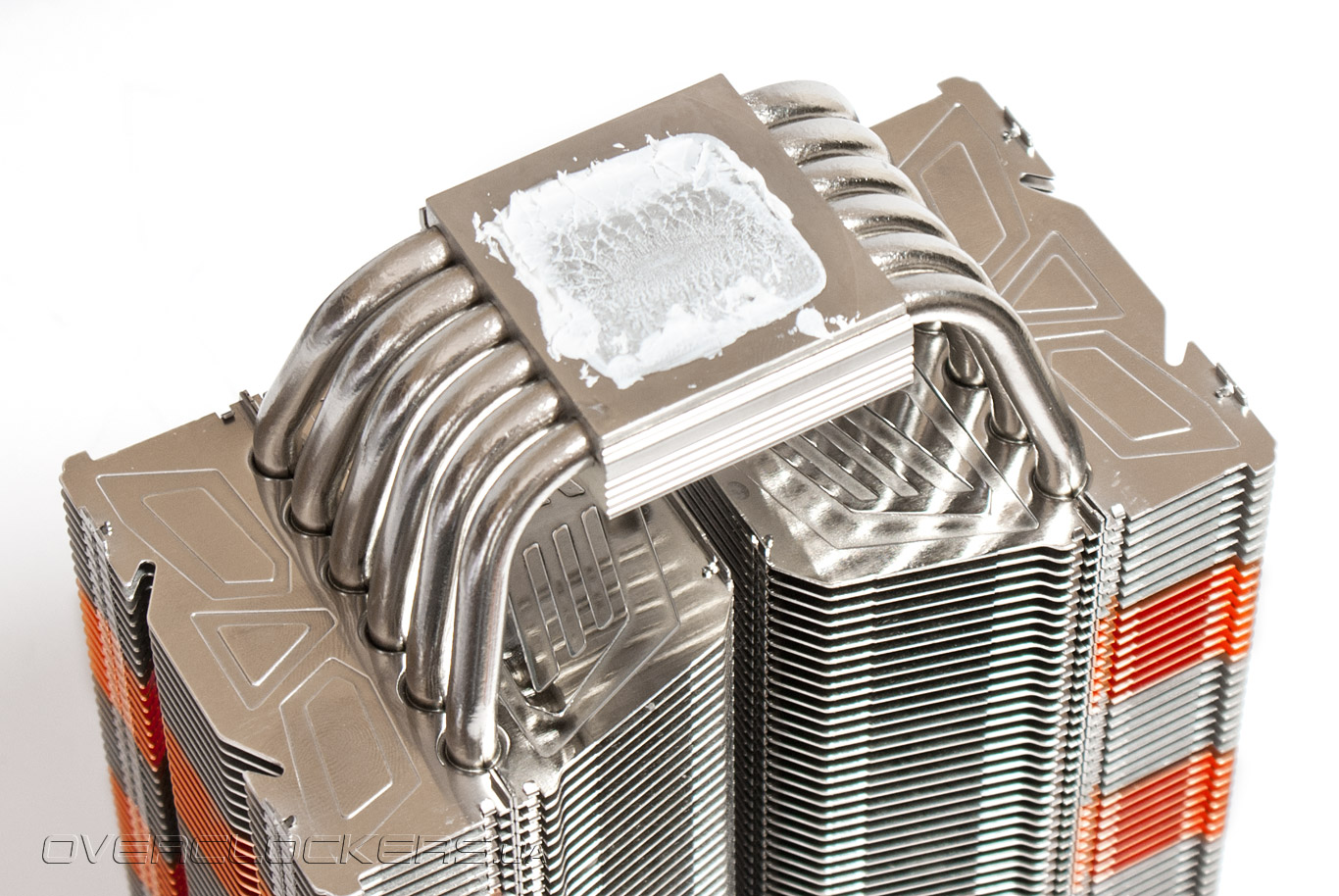

Общее качество изготовления не вызывает нареканий. Все соединения тепловых трубок с основанием и пластинами радиатора хорошо и аккуратно пропаяны. Подтёков припоя обнаружено не было.

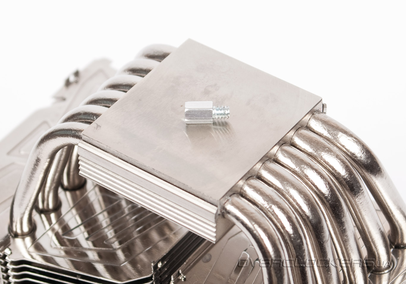

Подошва основания не отполирована до зеркального блеска. Заметны небольшие бороздки от фрезы.
Основание достаточно ровное, но всё же не идеальное.
Наблюдается небольшая выпуклость в центре основания. Это хорошо видно по отпечатку термоинтерфейса. При установке на процессоры с небольшим размером крышки-теплораспределителя, такие как LGA1155, выпуклость не так принципиальна. Но для отвода тепла от крышек процессоров LGA1366 все же хотелось бы видеть радиатор с более ровной подошвой.

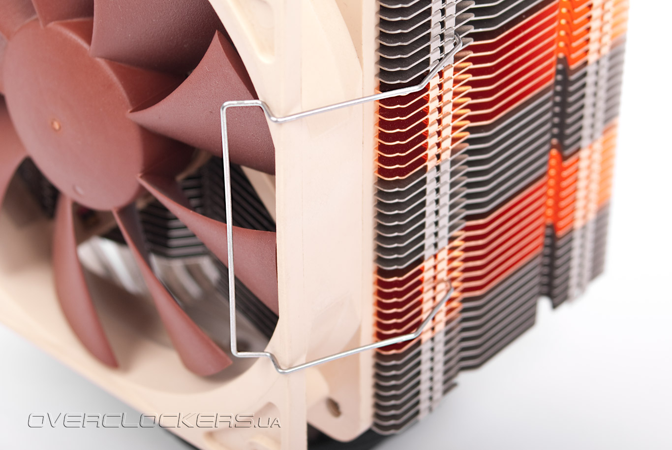

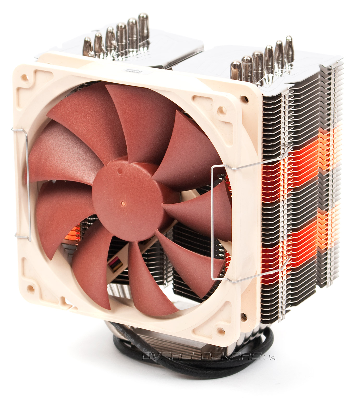

Как уже было сказано, в комплекте с кулером не поставляются вентиляторы. Размер и конструкция радиатора говорит о том, что наиболее подходящим выбором являются «вертушки» типоразмера 120 мм. Поэтому кулер был протестирован в комбинации с одним и двумя вентиляторами Noctua NF-P12.
Крепятся вентиляторы специальными стальными скобами, причём не за монтажные отверстия, как это было ранее у старых ревизий Megahalems, а непосредственно за корпус. Такой подход позволяет без проблем устанавливать модули памяти с высоким радиатором при близком расположении слотов DIMM к процессорному кулеру.
