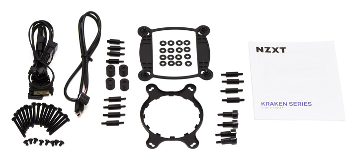

В комплект поставки NZXT Kraken X62, кроме 280-мм радиатора, водоблока и двух 140-мм вентиляторов входят:
  • инструкция по монтажу;
  • пластиковая усилительная пластина для сокетов Intel LGA 775 / 115x / 1366;
  • металлическая крепежная рамка водоблока для сокетов AMD;
  • четыре винтовые стойки для сокета AMD AM3 и его аналогов;
  • четыре винтовые стойки для сокета AMD AM4 (с характерными шайбами в основании);
  • четыре винтовые стойки для сокетов Intel LGA 2011 и его аналогов;
  • четыре винтовые стойки для сокетов Intel LGA 775 / 115x / 1366;
  • четыре металлические гайки с накатанной головкой;
  • 16 длинных винтов для монтажа вентиляторов;
  • 8 коротких винтов для крепления радиатора к корпусу ПК.
  • 16 шайб под крепежные винты вентиляторов;
  • кабель для подключения водоблока в колодку USB 2.0;
  • PowerSATA-кабель для подключения питания к водоблоку и вентиляторам.

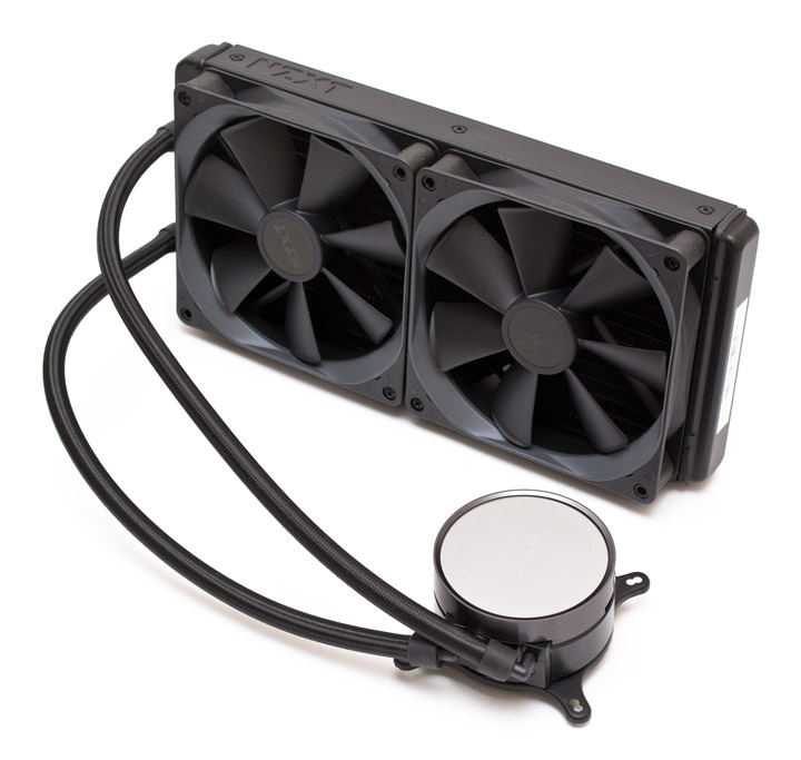

Во внешности NZXT Kraken X62 нет ничего особо уникального, если не считать дизайна его водоблока, о котором мы поговорим чуть позже. Помпа связана с радиатором 400-мм довольно гибкими резиновыми шлангами, укрепленными плотной нейлоновой оплеткой. Внешний диаметр шлангов составляет 11 мм, внутренний, если судить по толщине фиттингов — около 6 мм.
NZXT Kraken X62

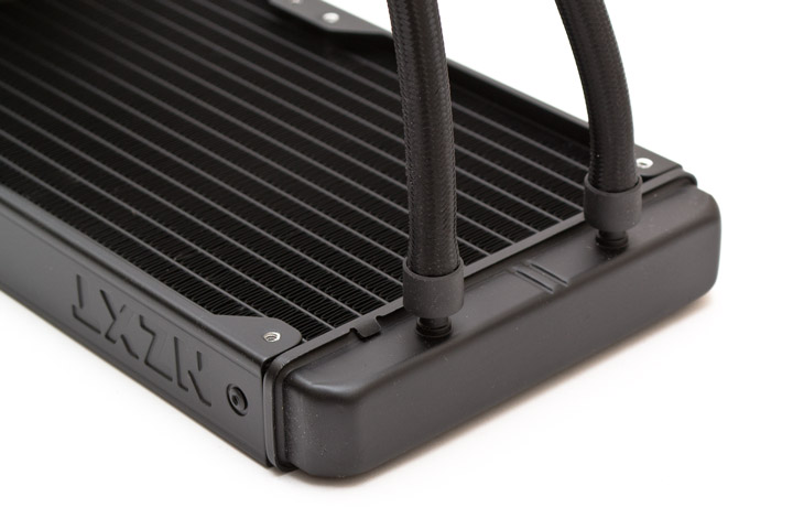

Трубки неподвижно соединены с фитингами радиатора методом опрессовки, пластиковыми обоймами. Не самый надежный вариант, как в плане долговечности, так и по части обслуживания.

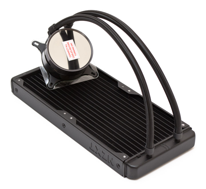

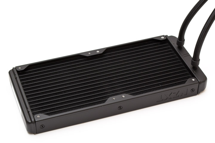

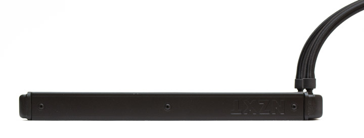

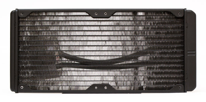

Радиатор изготовлен из алюминия и окрашен полностью в черный цвет. Общая его длина составляет 315 мм, а ширина 143 мм, с учетом боковых накладок, в которых есть два набора крепежных отверстий для 140-мм вентиляторов, расположенных без зазора. Толщина крайнего выступа, в который заходят шланги — 22 мм, а выступа с противоположной стороны — 13 мм. Эти параметры стоит учитывать при установке в корпуса, в которых для радиаторов предусмотрены углубленные ниши.
NZXT Kraken X62

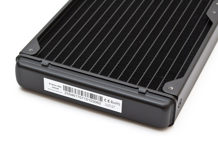

Ребра радиатора ленточного типа, с довольно высокой плотностью расположения в 20 FPI (пластин на дюйм). Между ребрами, вдоль, протянулись 17 каналов, через которые, собственно, и прокачивается хладагент. Суммарная площадь рассеивания тепла приблизительно составляет рекордные для данного класса СВО 9200 см2. Вес всей системы без учета вентиляторов — 890 грамм. С двумя установленными вертушками и креплениями он увеличивается до заявленных производителем 1,29 кг.
NZXT Kraken X62
На OEM-производителя данной системы толсто намекает наклейка на боковой грани радиатора. Конечно же, это компания Asetek, чьи патенты распространяются на все подобные изделия.

Толщина радиатора в профиль составляет 30 мм. Причем толщина ребер в профиль — всего 16 мм. То есть, при определенном желании, радиатор можно было бы сделать еще более компактным, без потерь в производительности.

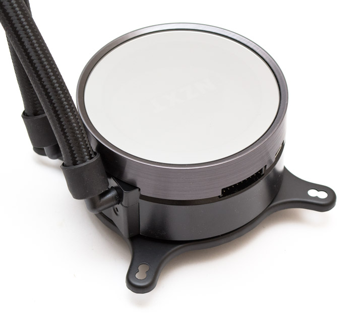

Цилиндрический водоблок, совмещенный с помпой, выглядит намного интереснее аналогичных решений конкурентов. Его пластмассовый корпус состоит визуально из двух частей, верхней и нижней, разделенных между собой углублением. Диаметр этой детали — 80 мм, высота 53 мм.
NZXT Kraken X62

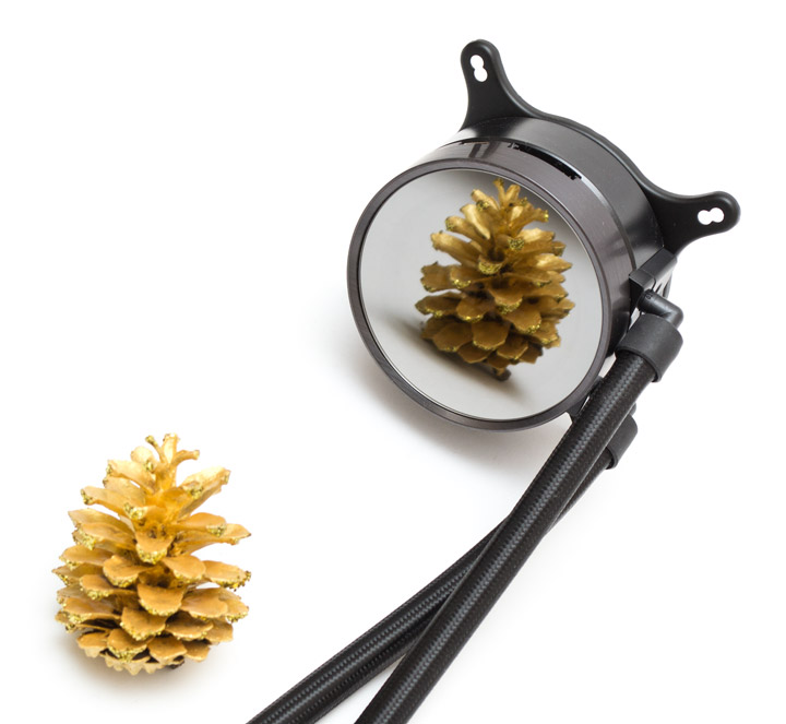

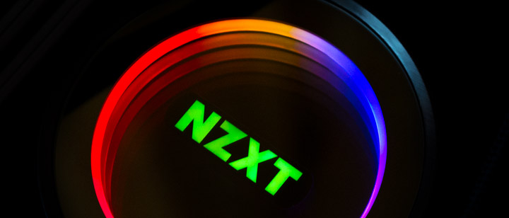

Верхняя панель кажется зеркальной, когда подсветка выключена. Но, на самом деле, это полупрозрачное стекло, за которым скрывается сложная конструкция из линз, восьми радиальных RGB-светодиодов, одного центрального RGB-диода, подсвечивающего логотип NZXT и еще одного зеркала, создающего визуальное ощущение пустоты и глубины, наподобие колодца. В разработке данной вещи дизайнеры и инженеры постарались впечатлить пользователя и им это удалось.

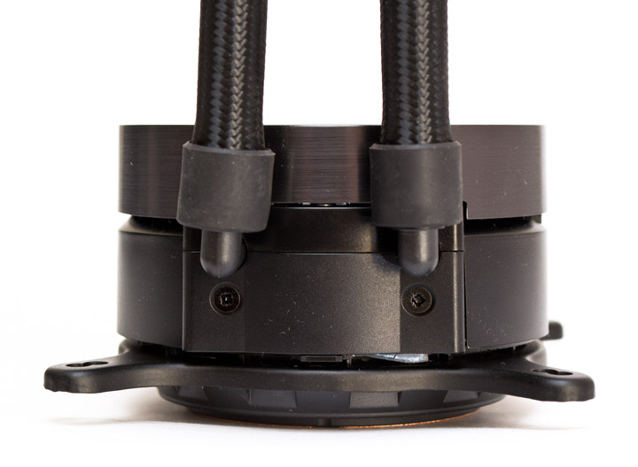

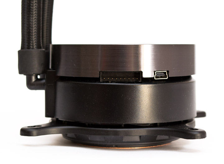

Шланги соединяются с водоблоком с помощью впрессованных угловых фитингов, которые поворачиваются в стороны с небольшим усилием. Технологических отверстий для слива воды здесь не предусмотрено. Информации об установленной внутри помпе производитель почти никакой не предоставляет. Известно лишь то, что она работает при напряжении в 12 В и имеет максимальное энергопотребление в 13,5 Вт, значительная часть которого уходит на обеспечение питания встроенной подсветки. Крыльчатка помпы может развивать скорость от 1600 до 2800 об/мин и управляется программно, в зависимости от температуры или пожеланий пользователя. Приятно и то, что уровни издаваемого при этом шума очень низкие — от 36 до 41 дБ (А). То есть, на минимальных оборотах помпа практически бесшумная, а на максимальных ее едва ли можно будет услышать из закрытого корпуса. Если добавить сюда еще и ее высокую производительность, то на выходе получим одно из лучших технологических решений в своем классе, которое смогло меня приятно удивить.
NZXT Kraken X62
Справа от шлангов находится один специальный разъем на девять контактов, куда общим коннектором включается питание, кабеля для вентиляторов и колодка для мониторинга скорости помпы. За ним есть еще один разъем для подключения кабеля Mini-USB, через который осуществляется программное управление устройством — скоростью вентиляторов, помпы и настройками подсветки.

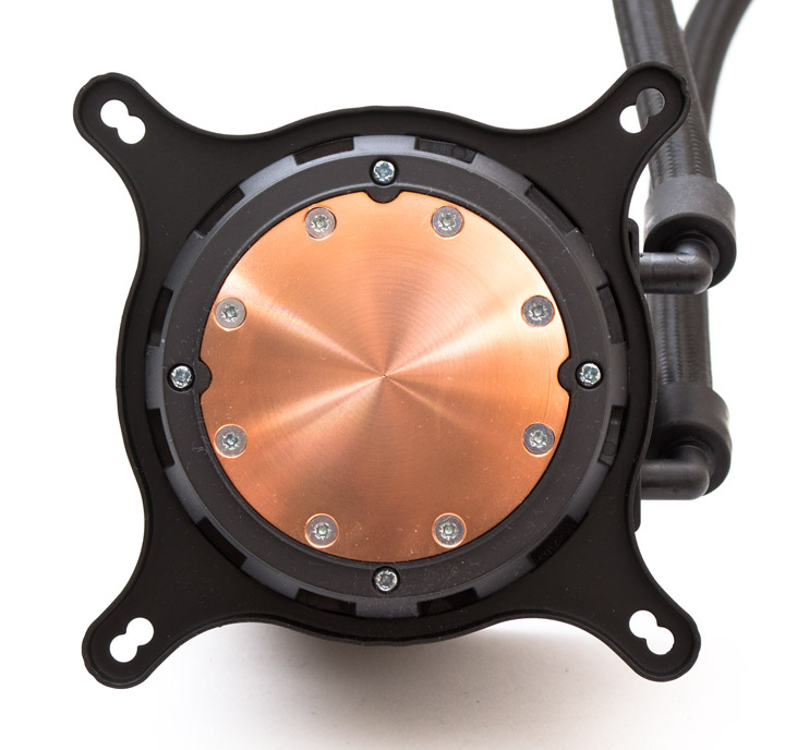

На основании «сеточным методом» нанесен тонкий слой термоинтерфейса. Удобно при разовой установке, однако потом, при переустановке пользователю придется докупать термопасту.
NZXT Kraken X62

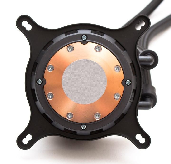

Основание круглое и медное, диаметром в 54 мм. Традиционно для продуктов, основанных на патентованных технологиях Asetek, подошва кулера крепится к помпе при помощи восьми винтов, вкрученных по периметру. Само основание имеет «коническую» форму, что заметно даже визуально по характерному выступу в центре, и по расходящимся от него концентрическим кругам шлифовки. Проверка при помощи металлической линейки лишь подтвердила эту гипотезу. Рамка с лапами крепления подпружинена, легко снимается путем надавливания и поворота против часовой стрелки. Монтаж происходит в обратном порядке. По умолчанию тут одета рамка, подходящая для установки кулера на сокеты Intel LGA.

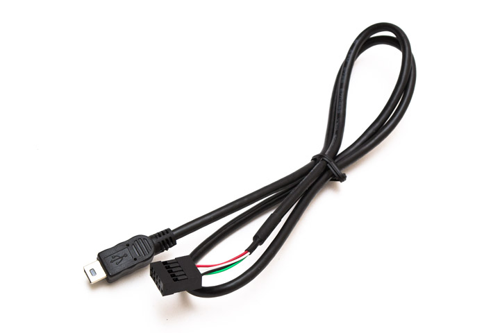

Кабель с колодкой USB 2.0 с одной стороны и разъемом Mini-USB с другой, имеет длину 610 мм. Его необходимо включить в подходящие разъемы на помпе и материнской плате, чтобы получить возможность управлять системой с помощью соответствующего программного обеспечения.

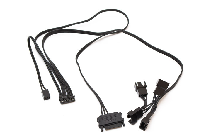

Второй набор проводов, который обязательно нужно будет включить в девятиконтактный разъем на помпе, состоит из таких кабелей: 1) провода тахометра, длиной в 215 мм и с трехконтактным вентиляторным разъемом на конце; 2) провода питания длиной 480 мм и разъемом PowerSATA на конце (включается напрямую в блок питания); 3) разветвителя на четыре четырехконтактных разъема, длиной 420 мм до первого коннектора и по 30 мм до всех остальных. Кстати, разъем тахометра есть только в первом коннекторе, потому, если требуется мониторинг скорости вентиляторов, то ведущий из них нужно подключать именно сюда. Управление скоростями пропеллеров осуществляется посредством ШИМ.

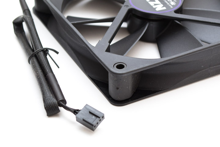

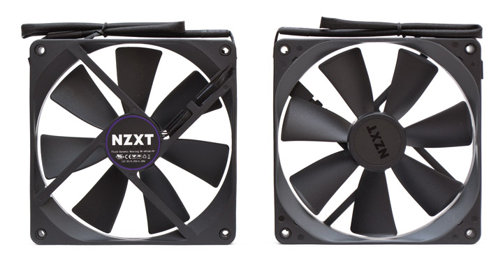

В качестве стоковых вентиляторов в системе Kraken X62 использованы два фирменных пропеллера NZXT Aer P140 (RF-AP140-FP) формата 140х140х26 мм. Они обладают гидродинамическим подшипником и семью неширокими прямыми лопастями. Из аэродинамических оптимизаций в них можно отметить специальную покатую рамку, увеличивающую поток воздуха, и законцовки на крыльчатке, снижающие уровень турбулентного шума. Скорость вентилятора регулируется при помощи ШИМ и может составлять от 500 до 1800 об/мин при уровнях шума от 36 до 64 дБ (А). Паразитных призвуков в двигателе нет, пропеллеры могут сохранять бесшумность вплоть до 650 об/мин и 40 дБ (А). На максимальной скорости уровень шума получается очень высоким. Производитель обещает для этих моделей срок наработки на отказ в 60 тысяч часов эксплуатации.
NZXT Kraken X62
Четырехконтактный шнур питания заключен в резиновую оплетку. Уголки в рамке, в отверстия которых вкручиваются винты, тоже выполнены из плотной резины.

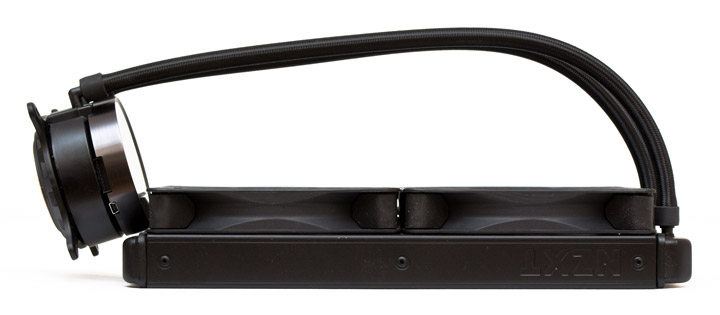

В сборе с вентиляторами, общая толщина Kraken X62 равна 56 мм, без учета выступающих из радиатора еще на 1,5 мм шляпок винтов.
