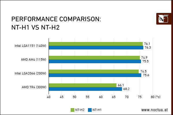

Как же так, спросит читатель? Неужели между новой Noctua NT-H2 и старой Noctua NT-H1 нет существенной разницы? Ну как сказать, в том, что касается теплопроводности, возможно она и есть, но находится в пределах погрешности измерения. Достаточно внимательно взглянуть на официальные данные сравнений, которые проводила сама Noctua. Последовательная разница в тестах составляет 0,2, 0,6, 0,9 и 1,1 градуса, причем самое значимое отличие достигается на огромной крышке AMD TR4 и при тепловом пакете в 300 ватт.
