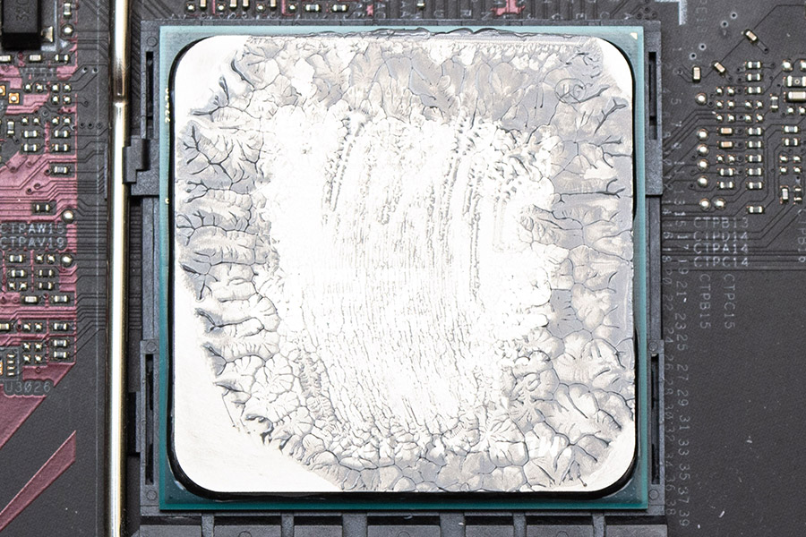

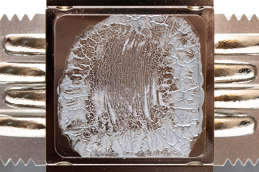

Оттиск термопасты указывает на очень крепкий прижим в центральном квадрате подошвы кулера. Там даже остались следы дорожек фрезы. Но по периметру уровень давления значительно меньше, хотя контакт все равно сохраняется.
Noctua NH-U12S reduxNoctua NH-U12S redux
