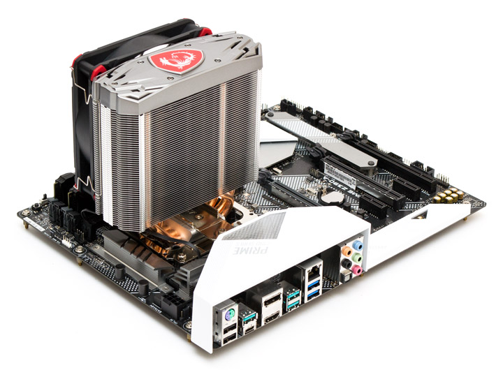

Верхняя пластиковая накладка лишилась подсветки логотипа и стала несъемной. Точнее, производитель закрепил ее шестиугольными винтами, мягко намекая, что лезть туда рядовому пользователю не нужно. Но все равно, в таком ракурсе кулер выглядит красиво и уж точно порадует фанатов бренда после установки в корпус.
MSI Core Frozr S

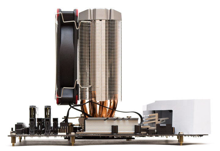

Первому слоту PCI-E кулер никак не мешает.
MSI Core Frozr S
Однако на платформе Intel LGA 1151 вентилятор попадает в плоскость первого слота памяти. Если поднять пропеллер максимально высоко, насколько позволяют крепежные скобы, то в первый слот поместится память стандартной высоты с небольшим радиатором, вероятно, не выше 36 мм.
MSI Core Frozr S
