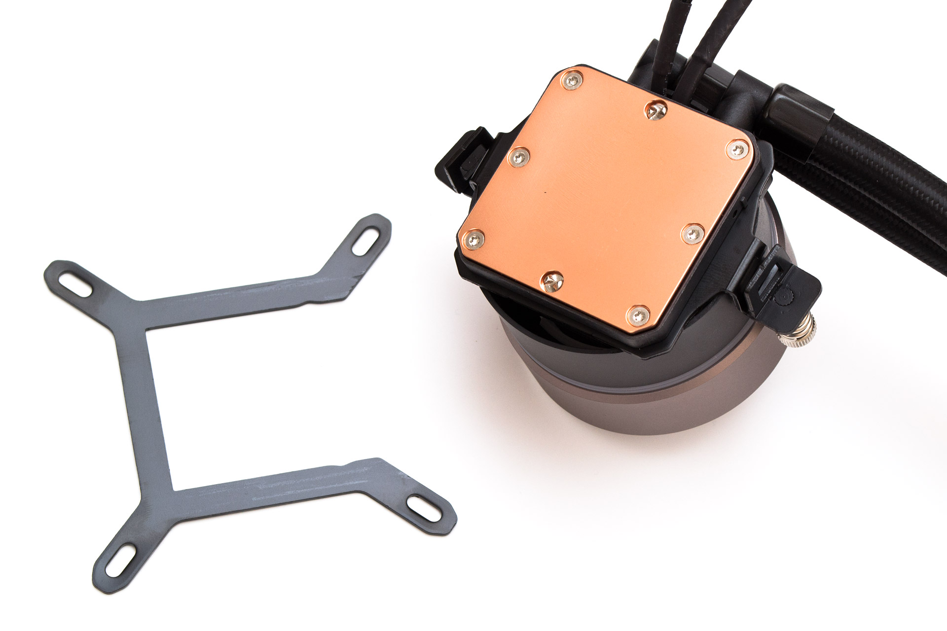

СЖО Lian Li Galahad AIO 360 поддерживает практически полный спектр актуальных процессорных разъемов. В данном случае мы рассмотрим процесс монтажа на примере сокета AMD AM4. Здесь он происходит проще, чем где-либо. Сначала требуется путем сдвигания в сторону от шлангов снять крепежную рамку Intel, установленную по умолчанию, и в обратном порядке вставить крепежную рамку AMD, зафиксировав на ней проушины при помощи двух подпружиненных винтов.

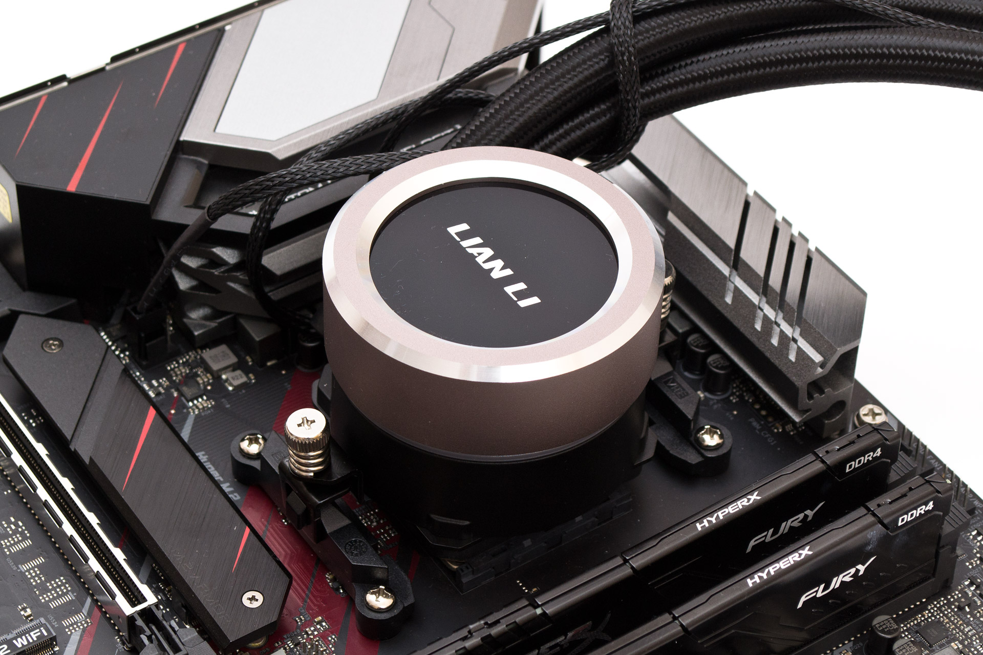

Далее остается лишь нанести термопасту на процессор, поставить водоблок, зацепить проушины за стандартные пластиковые крепления и затянуть их до упора подпружиненными винтами. И подключить к питанию и подсветке все нужные кабеля. В сборе система не имеет никаких конфликтов с другими элементами материнской платы.

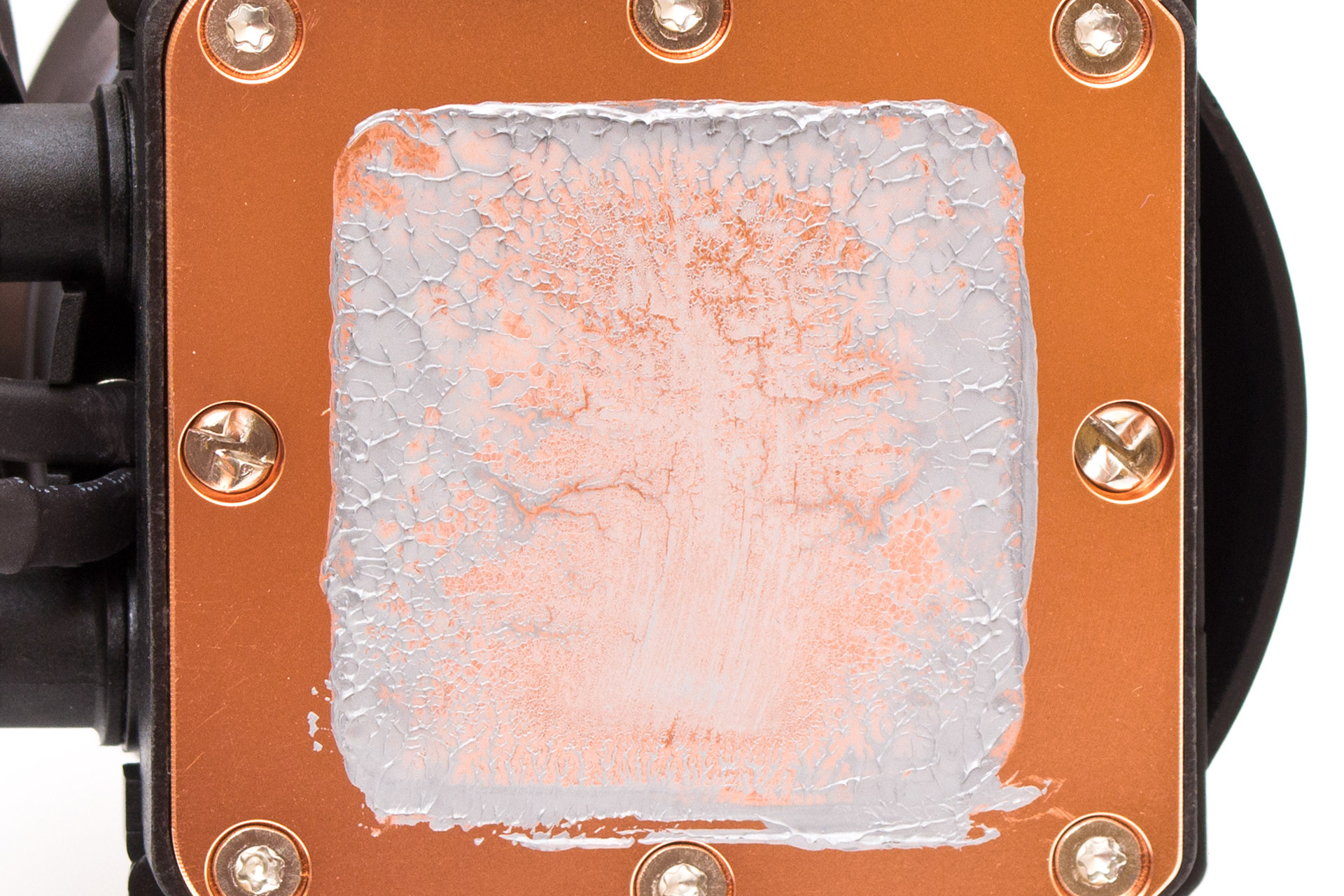

Отпечаток на подошве водоблока указывает на сильный прижим в центральной части процессора и его ослабление ближе к сторонам.

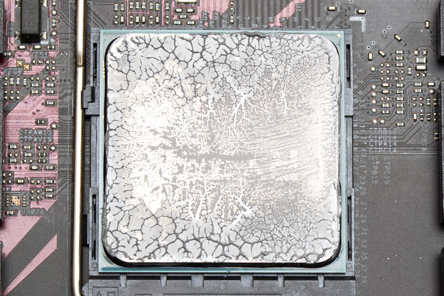

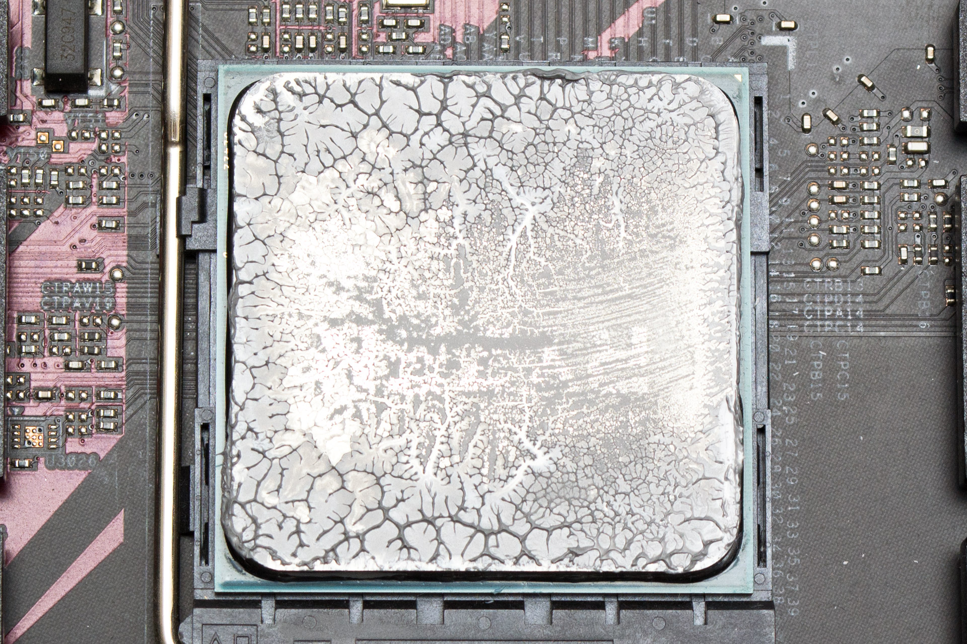

Аналогичный отпечаток есть на крышке процессоре, хотя здесь он более смазанный из-за неравномерного демонтажа водоблока.

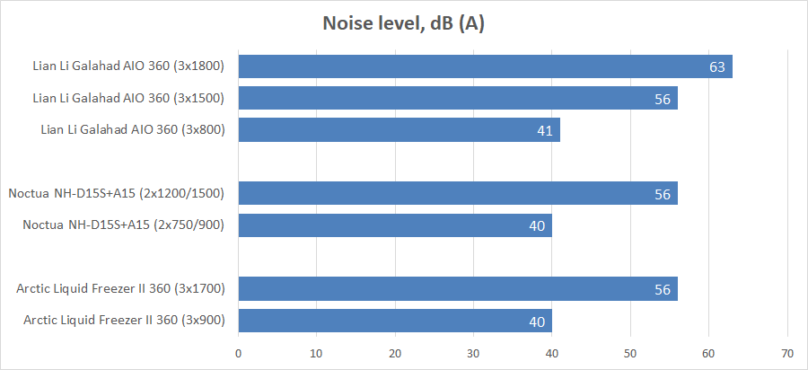

Системы охлаждения сравнивались между собой по соотношению уровня шума к общей эффективности. На максимальных 1800 об/мин трех вентиляторов Lian Li Galahad AIO 360 шум достигает уровня в 63 дБ (А), что очень громко. Более рациональный режим работы на средней скорости в 1500 об/мин совпадает с максимальным уровнем шума в 56 дБ (А) для вентиляторов Noctua NH-D15S и трех пропеллеров Arctic Liquid Freezer II 360 на максимальной скорости в 1700 об/мин. В третьем режиме мы попытались добиться уровня шума в 40 дБ (А), при котором кулера обычно не слышны из корпуса. Для этого вентиляторы Lian Li Galahad AIO 360 были замедлены до минимальных 800 об/мин (и все равно получился 41 дБ (А)), пропеллеры Noctua NH-D15S до 750 и 900 об/мин, а довольно тихие вентиляторы Arctic Liquid Freezer II 360 — до 900 об/мин.

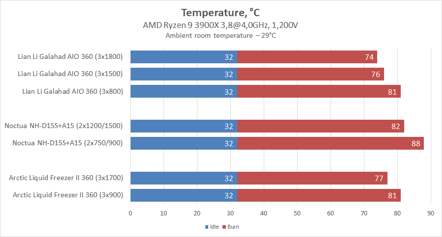

Посмотрим на график температур для каждого уровня шума.
На процессоре AMD Ryzen 9 3900X со средним TDP в заданном режиме около 195 Вт и высокой комнатной температуре в 29 градусов, Lian Li Galahad AIO 360 показал отменную эффективность охлаждения. В наиболее шумном режиме работы с вентиляторами на полную (вряд ли кто-то из читателей будет использовать данное СЖО таким образом), Galahad отыгрывает 8 градусов у воздушного кулера Noctua и 3 градуса у весьма приличного СЖО Arctic Liquid Freezer II 360. При одинаковом среднем уровне шума Galahad все еще ведет с разрывом в 6 градусов относительно воздушного супер-кулера и превосходит на 1 градус аналогичное СЖО от Arctic. На тихом ходу оба СЖО демонстрируют паритет (хотя Arctic все же работает чуть тише), а воздушный кулер проигрывает 7 градусов. Если коротко обобщить эти данные, то можно утверждать, что у Lian Li получилось создать эффективную и эффектную СЖО с небольшим компромиссом относительно общего уровня шума.
