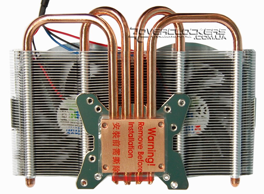

Общая конструкция размером 158 x 116 x 34,5 мм основана на 4 медных тепловых трубках диаметром 6 мм и обдувается двумя вентиляторами.

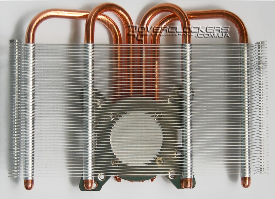

Размер радиатора небольшой, высота лишь 10 мм, по бокам в два раза больше. Ребра радиатора немного изогнуты на краях, что и неудивительно, ведь крышка с вентиляторами прикручивается винтами прямо к крайним пластинам. Также было замечено, что одна из крайних пластин немного болталась на трубке, и контакта с ней почти не было. Это свидетельствует про не самое лучшее качество производства и метод крепления пластин на трубках. Сами же пластины в количестве 50 штук расположены очень тесно друг к другу.

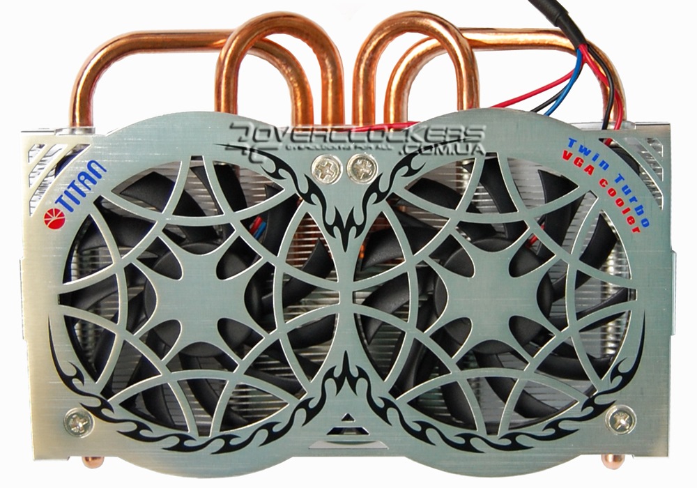

Два вентилятора TFD-7010SL диаметром 70 мм и высотой 10 мм имеют нестандартную форму крыльчатки с 11 лопастями. Вентиляторы подключаются одним разъемом, поэтому провод таходатчика выведен лишь от одного из них. Согласно заявленным данным их скорость 2000 оборотов в минуту, создаваемый воздушный поток 31 футов в минуту, а уровень шума не более 26,2 дБ. Но реальные максимальные обороты оказались значительно выше заявленных и доходили до 2480 оборотов в минуту.
Медное основание ровное, но поверхность шероховата. На время транспортировки она защищена наклейкой, чтобы защитит от царапин. Трубки лежат в строго подогнанных под их размер желобках, благодаря чему площадь контакта трубок и теплосьемника максимально возможная.
