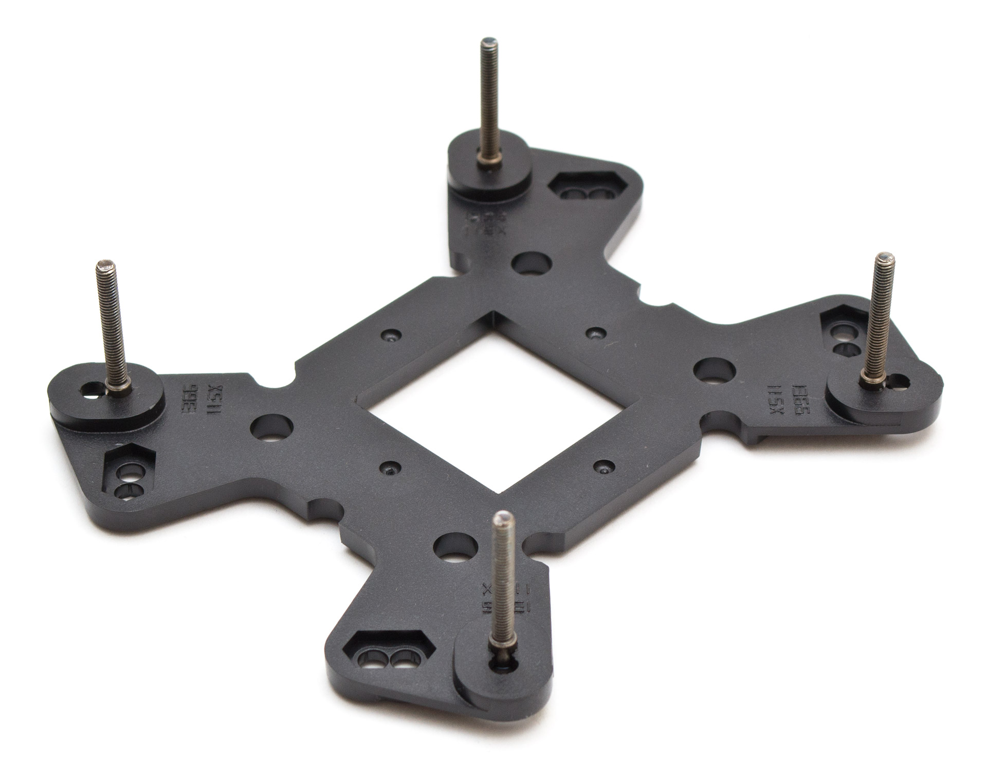

Затем собирается усилительная пластина. В неё просто вставляются винтовые шпильки в нужные отверстия. Держатся они за счет поверхностного натяжения и притом довольно плотно.
Deepcool Gammaxx 400 EX

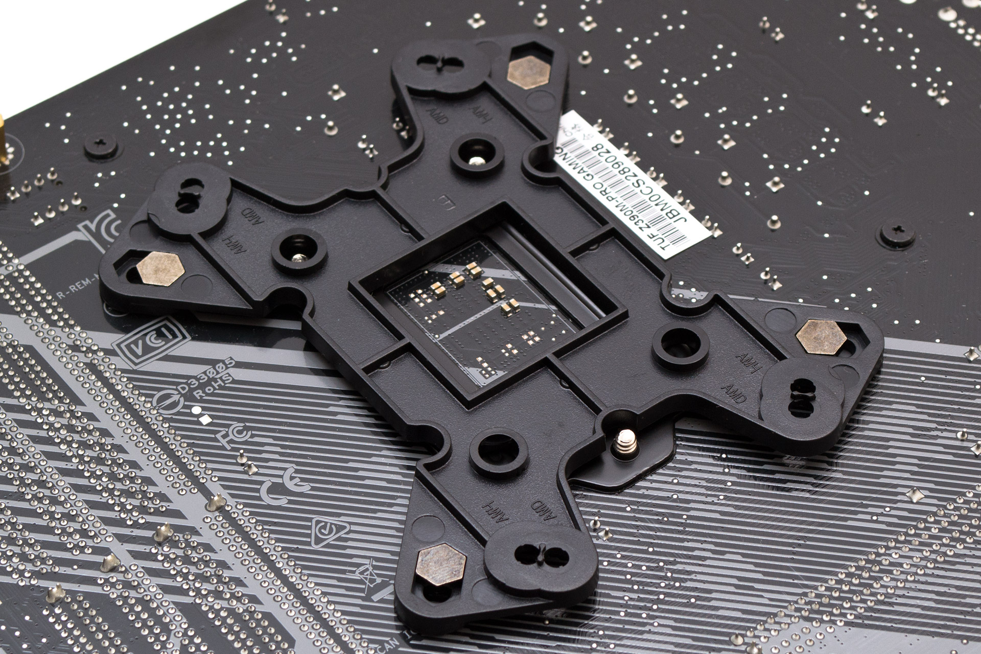

Затем усилительная пластина вставляется в монтажные отверстия материнской платы.
На винтовые шпильки одеваются изоляционные круглые прокладки и навинчиваются до упора шестиугольные стойки-обоймы.
