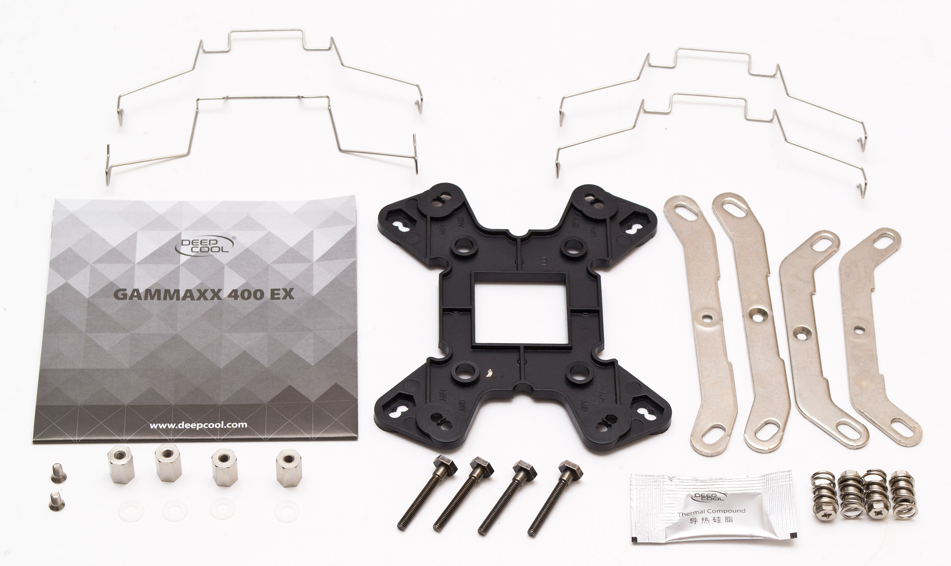

Комплект поставки Gammaxx 400 EX отличается логичностью и минимализмом. Кроме радиатора и двух вентиляторов здесь есть:
  • инструкция по установке;
  • пакетик с термопастой;
  • два комплекта крепежных скоб для вентиляторов;
  • универсальная пластиковая усилительная пластина;
  • крепежные лапы для AMD AM3 и AM4;
  • крепежные лапы для Intel LGA 115х/1200/1366;
  • два маленьких винтика для фиксации крепежных лап на кулере;
  • четыре сквозные винтовые стойки;
  • четыре длинные винтовые шпильки;
  • четыре подпружиненные гайки.

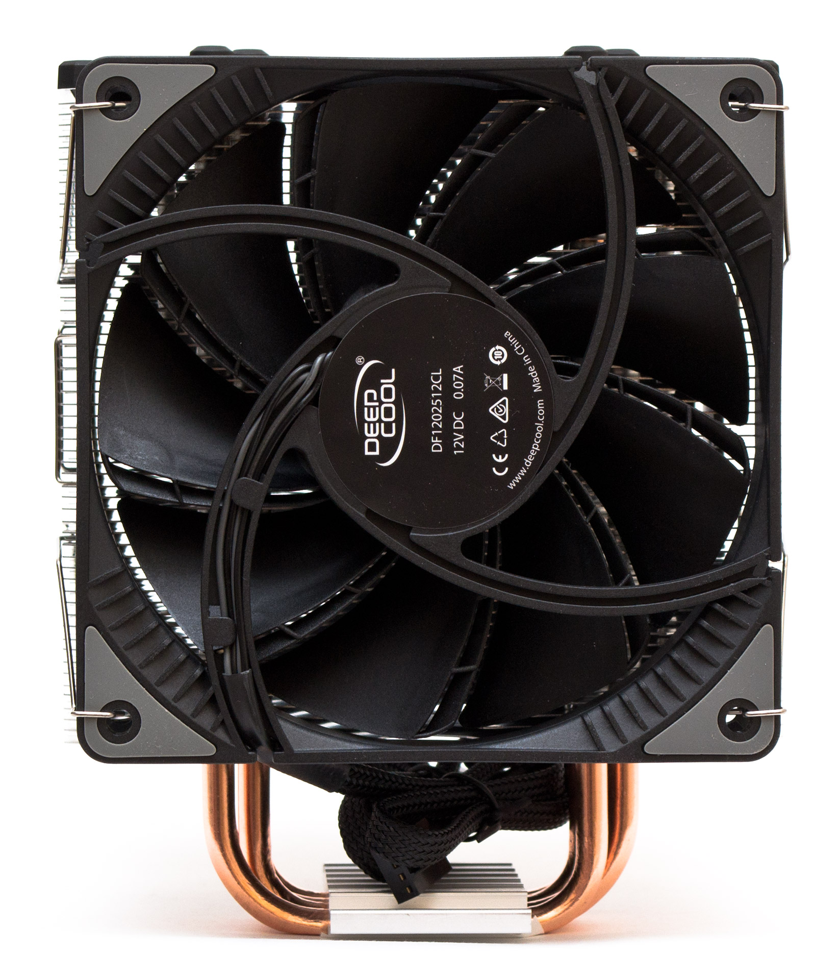

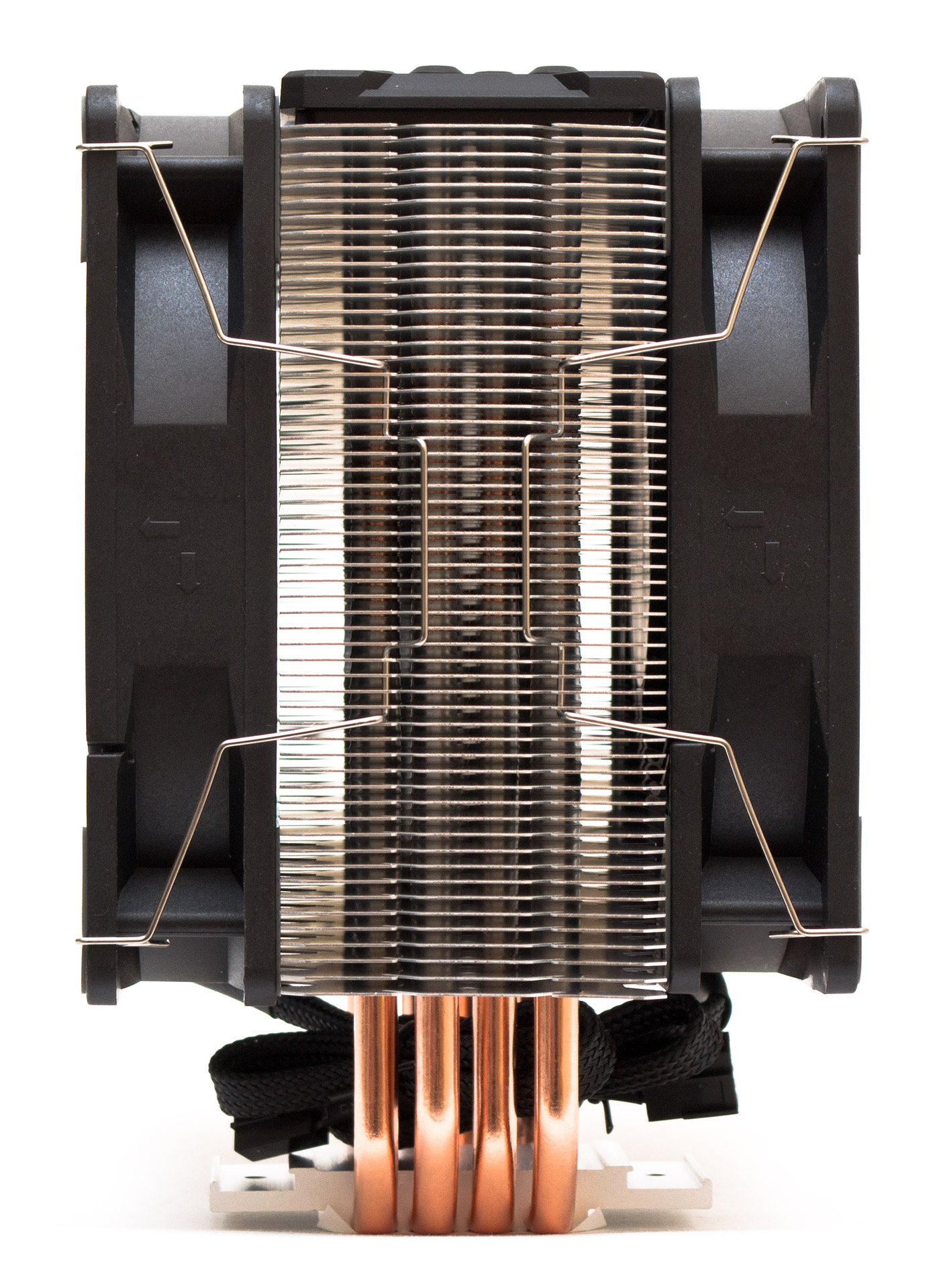

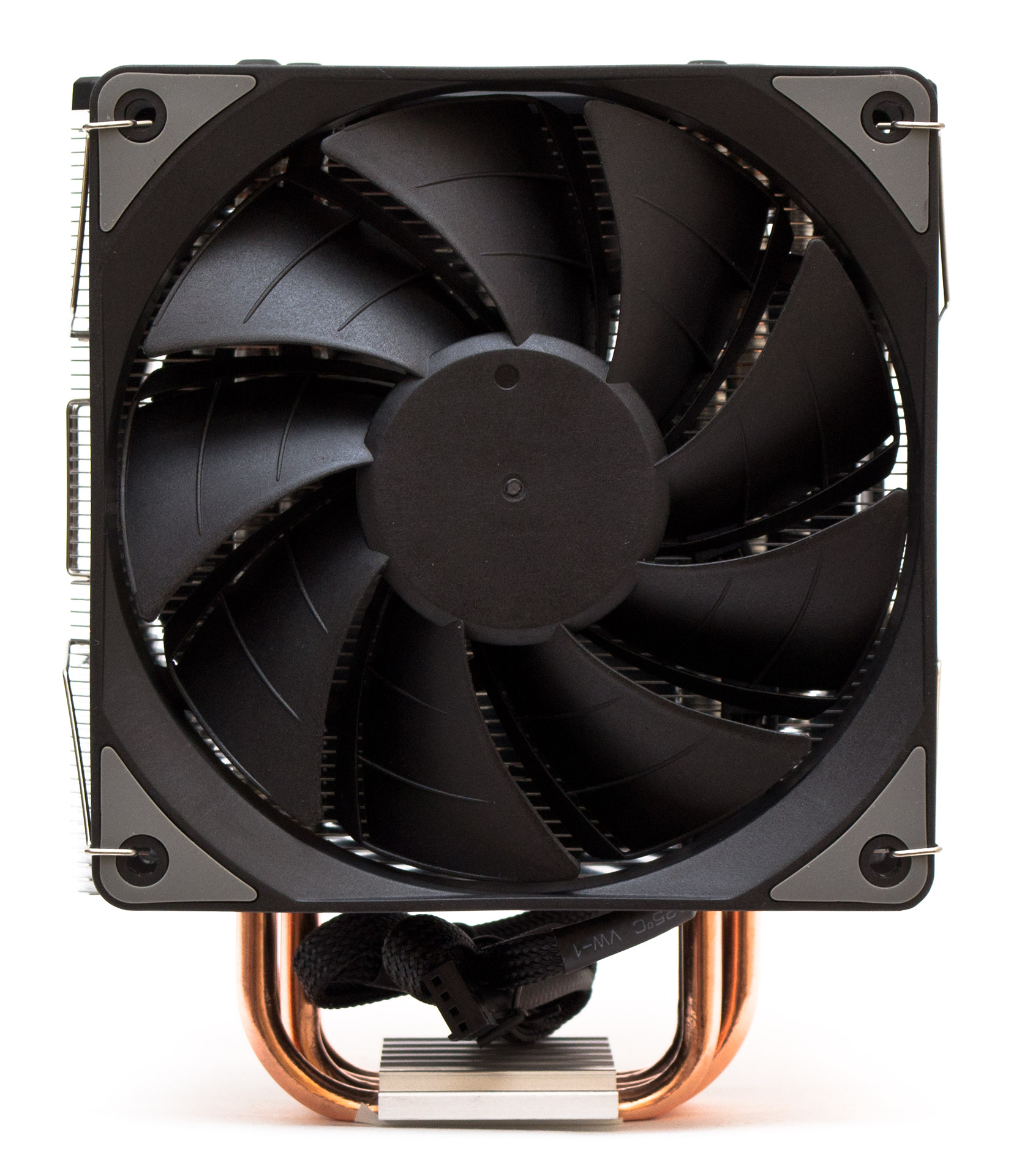

Кулер в сборе с вентиляторами смотрится солидно, благодаря простым прямым формам и черному цвету верхней крышки. Его общая высота составляет 158 мм, а ширина — 129 мм.
Deepcool Gammaxx 400 EX
Толщина кулера в профиль с двумя вентиляторами равна 103 мм. При этом он не мешает оперативной памяти. Пропеллеры крепятся к телу радиатора с помощью проволочных скоб. Защелкнуть их не составляет труда, но вот чтобы снять, понадобится поддеть чем-то вроде пинцета, направляя его вдоль линии ребер.

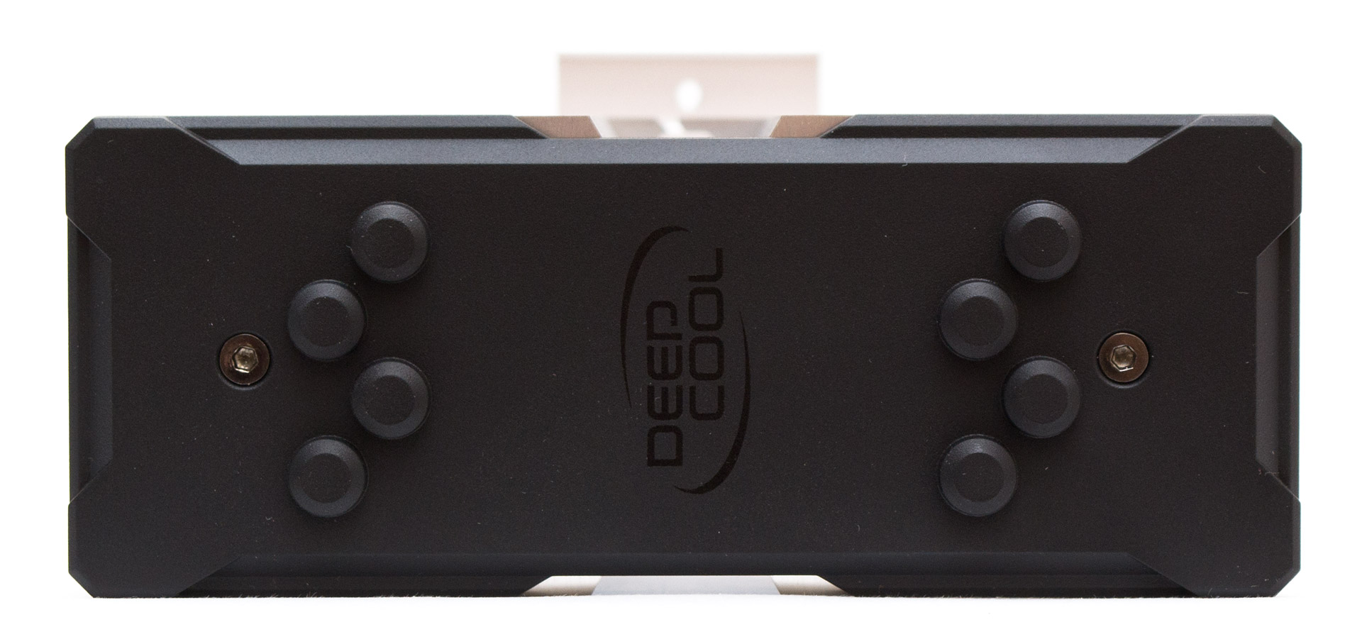

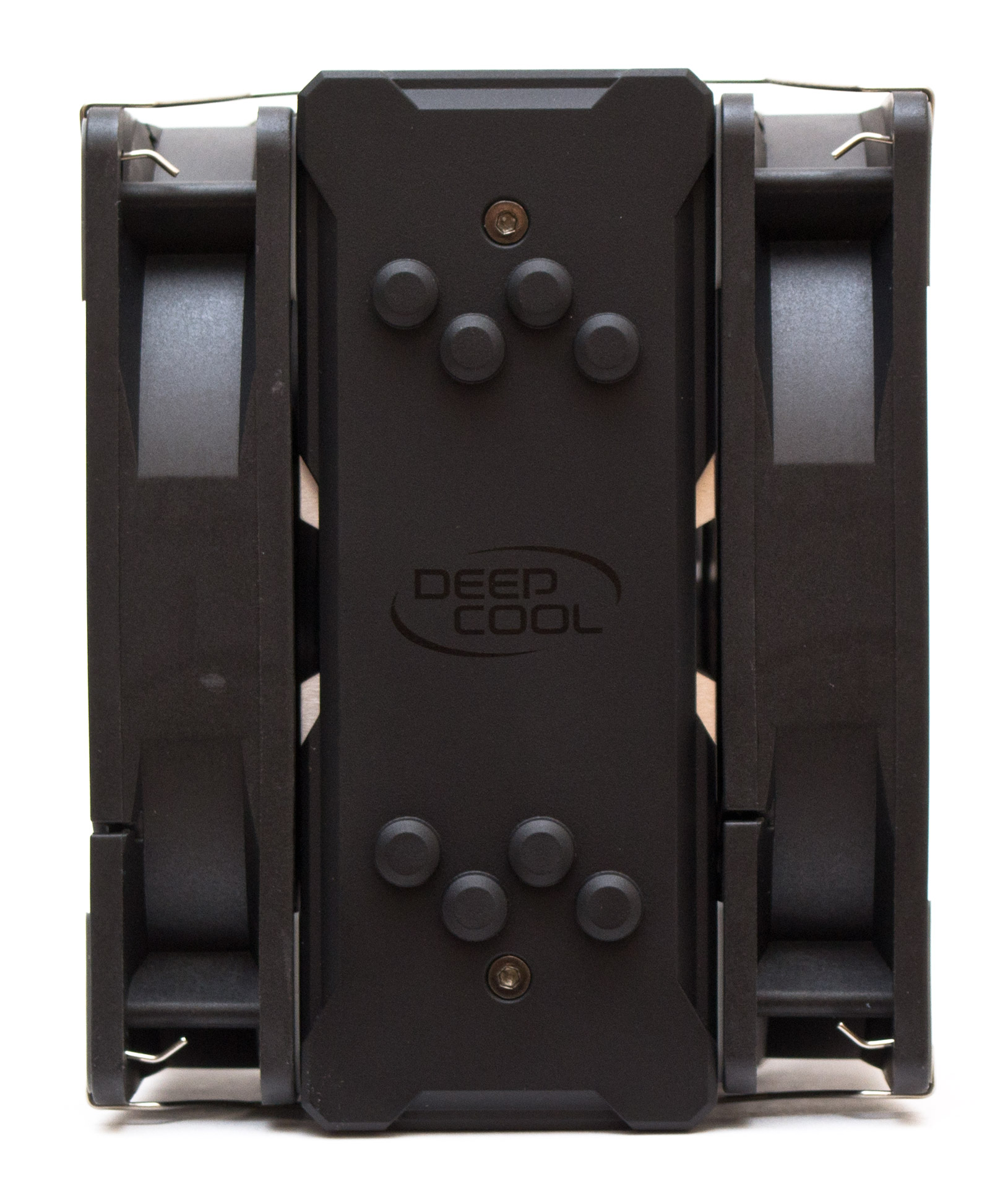

Черная матовая металлическая накладка закрывает собой концы тепловых трубок и делает внешний вид изделия более эстетичным. Держится накладка на двух шестиугольных винтах, а надпись на ней легко позволит определить, где у кулера передняя часть, а где задняя.

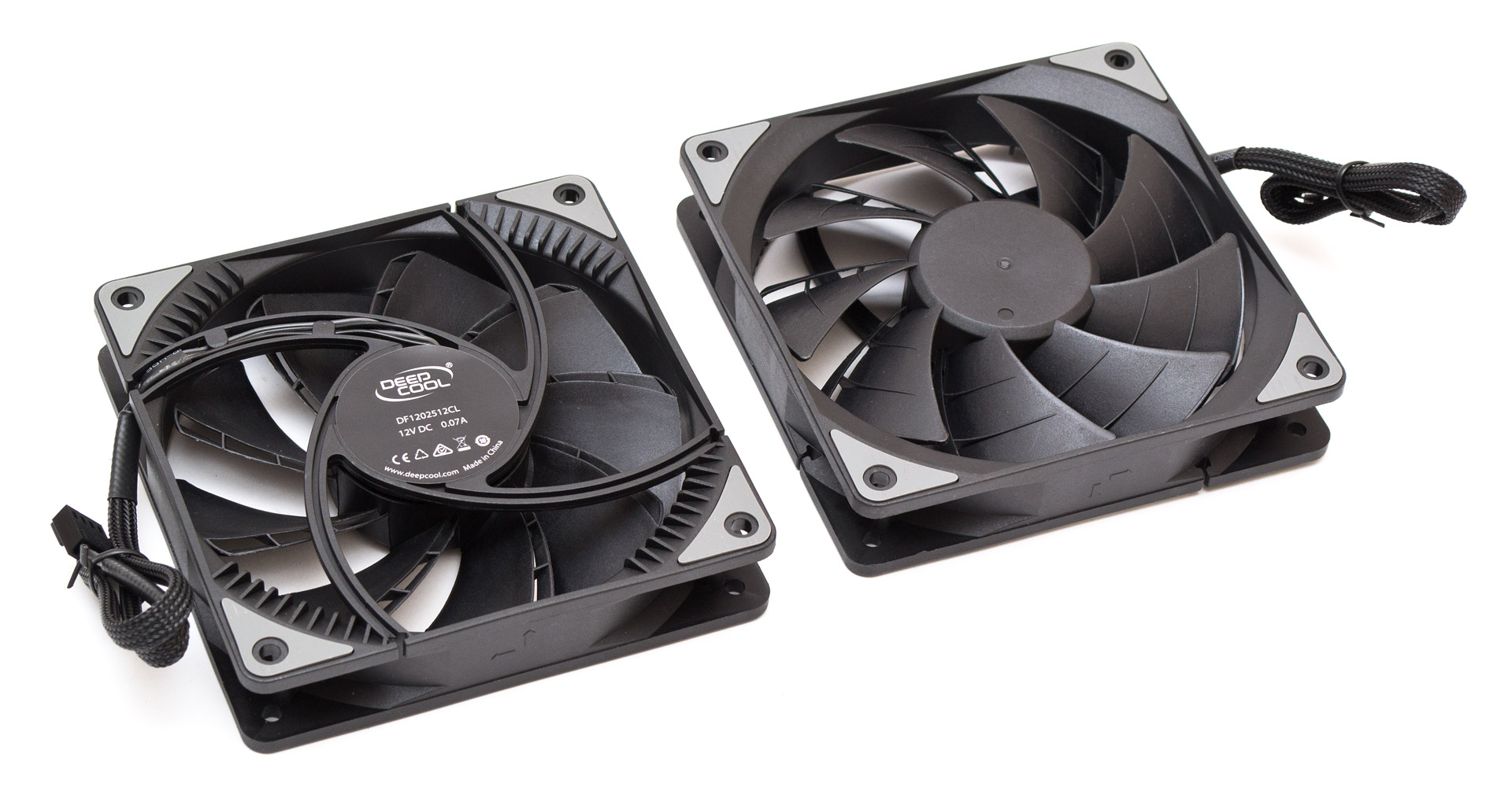

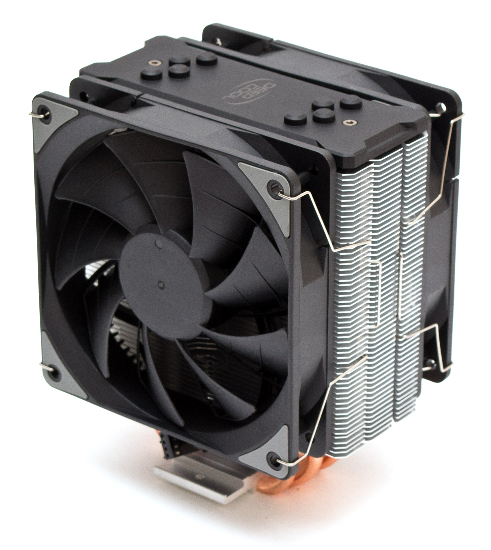

Deepcool Gammaxx 400 EX имеет в комплекте два одинаковых вентилятора формата 120х120х25 мм. Сделаны они, что называется, «душевно». Рамка и лопасти черного цвета. По углам рамки с каждой стороны есть серые треугольные резиновые демпферы вибраций. Девять лопастей имеют стандартные углы наклона для правильного компромисса между статическим давлением и объемом прокачиваемого воздуха. В нижней части из граней встроены своеобразные «антикрылья», которые снижают турбулентность потока воздуха, а значит и шум от него. Доступный диапазон вращения крыльчатки составляет от 500 до 1500 об/мин, работает она очень тихо и без посторонних шумов. До 800 об/мин и 40 дБ (А) пропеллер не слышно. При 1000 об/мин и 42 дБ (А) едва слышно. На максимальной скорости получается средний уровень шума в 55 дБ (А), без раздражающих слух акустических компонентов. В общем все очень удачно. Подшипник заявлен гидравлический. Подключение к питанию осуществляется через 250-мм кабель в нейлоновой оплетке со стандартным разъемом на четыре контакта.

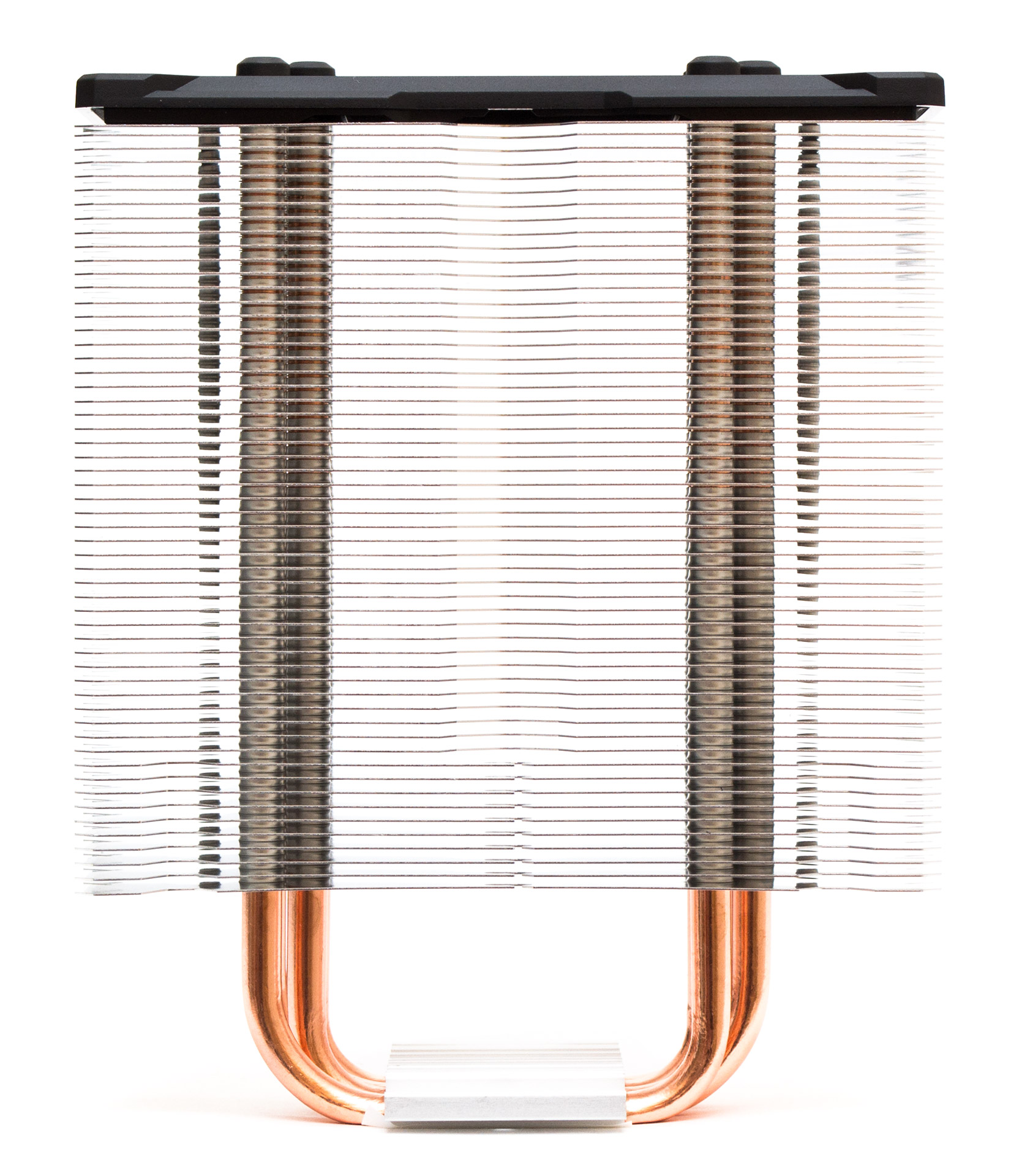

Без обвеса радиатор имеет ширину в 127 мм и толщину в 50 мм. Высота без верхней накладки равна 155 мм. Особых аэродинамических улучшений в теле радиатора нет, выемки по центру вероятно предназначены для кабелей подсветки в других вариациях модели.

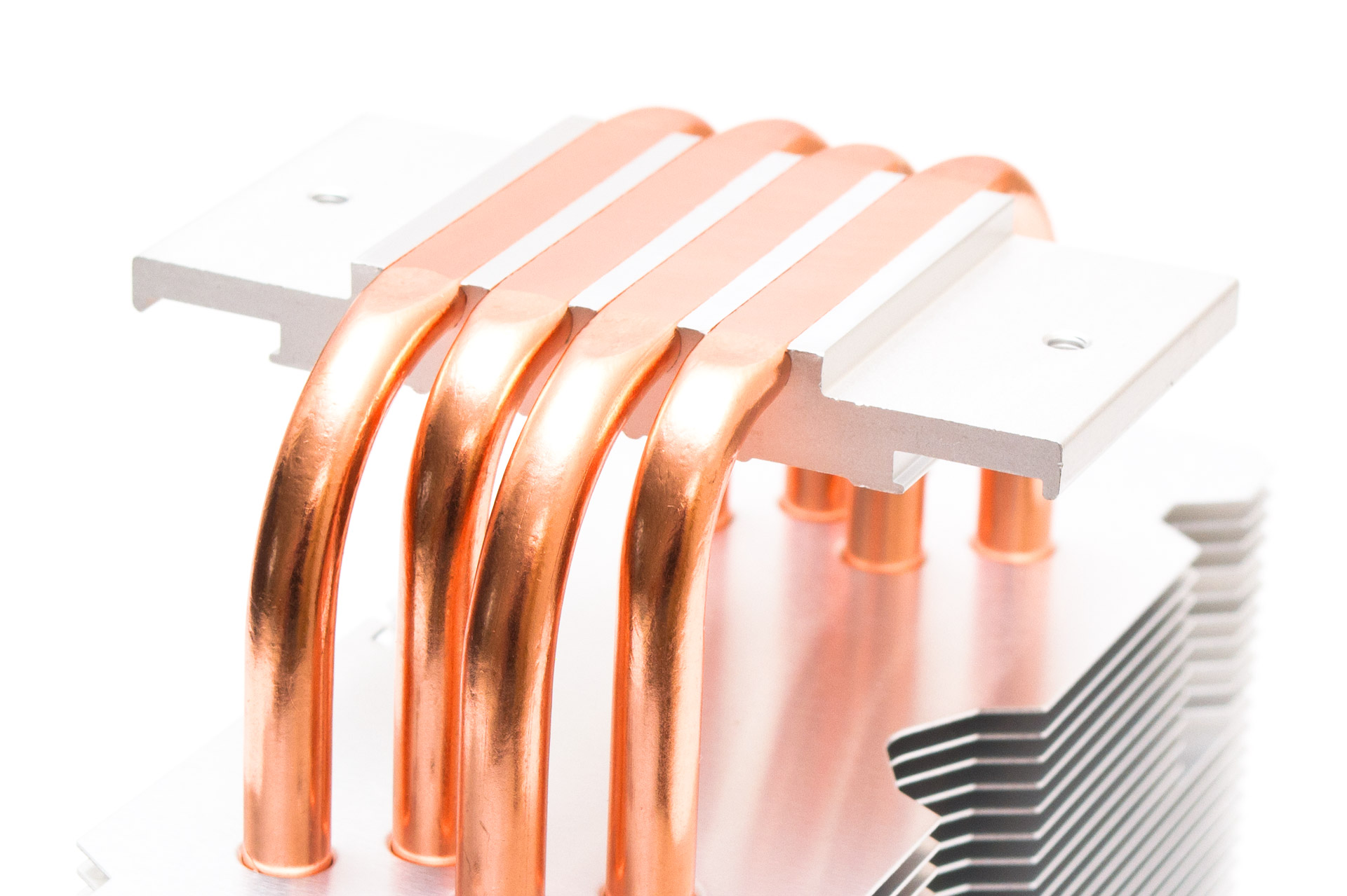

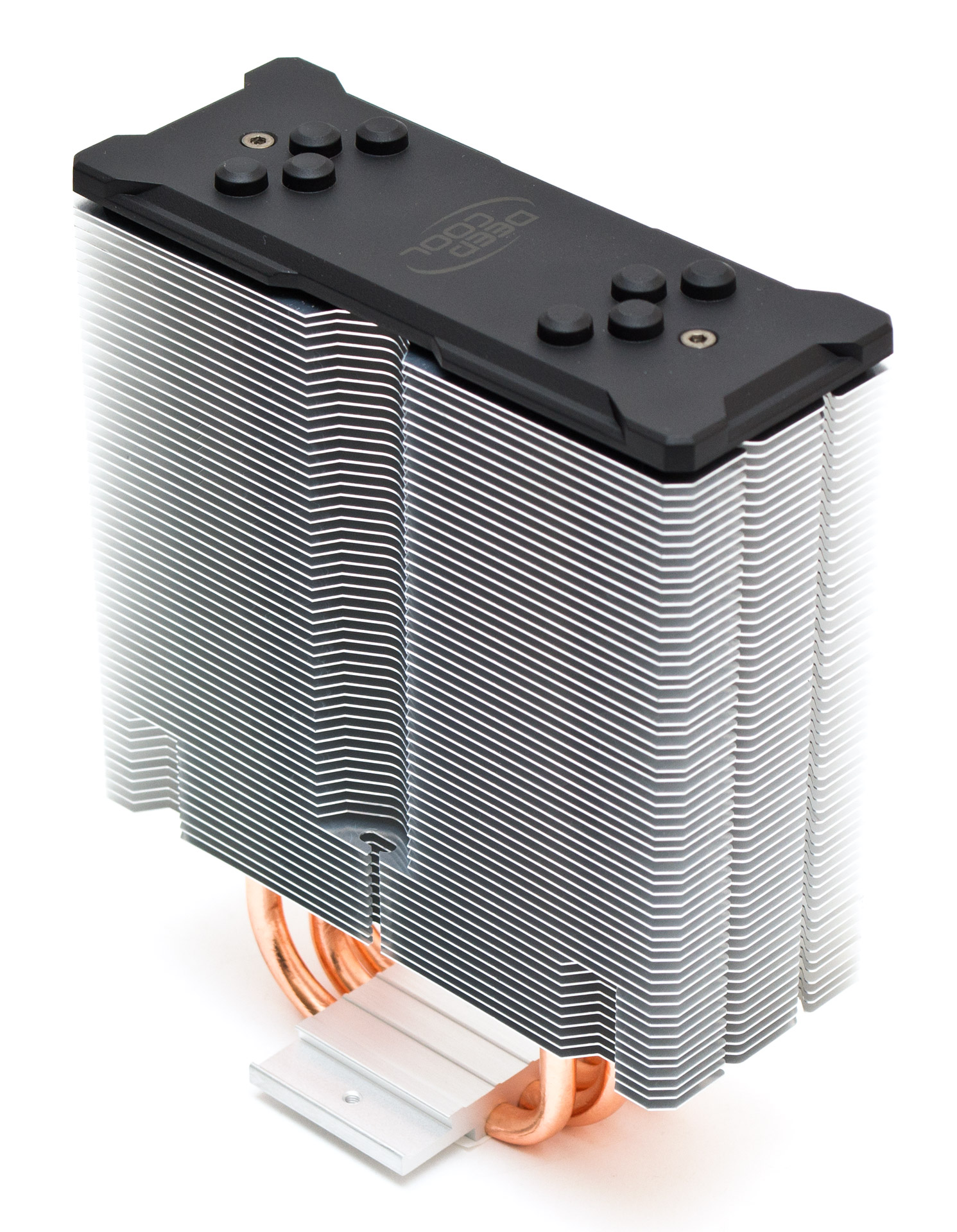

Тело радиатора состоит из четырех медных 6-мм тепловых трубок и 56 ребер, расположенных с зазором в 1,75 мм. Суммарная площадь рассеивания тепла составляет приличные 7168 см². Тепловые трубки разведены незатейливо и недалеко друг от друга, по U-образной формуле.
По бокам в центральной части есть два ряда углублений для крепежных скоб вентиляторов. В профиль тепловые трубки направлены полностью вертикально.
Судя по колпачкам накладной пластины, тепловые трубки собраны рядом друг с другом в форме ромба.

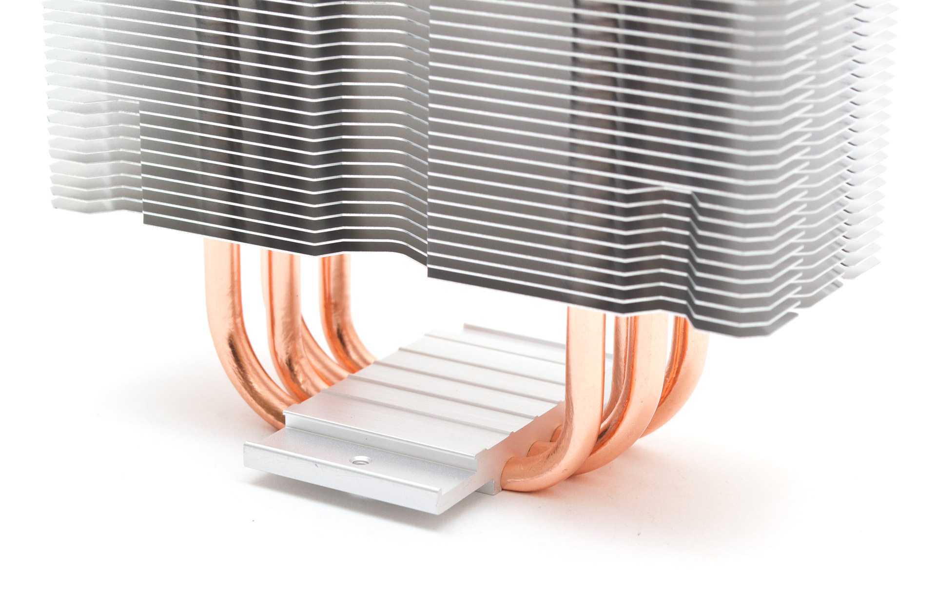

Для соединения трубок между собой используется лаконичная серая алюминиевая прижимная пластина, без лишних декоративных элементов.
Прилегание трубок в местах стыка близко к идеальному.

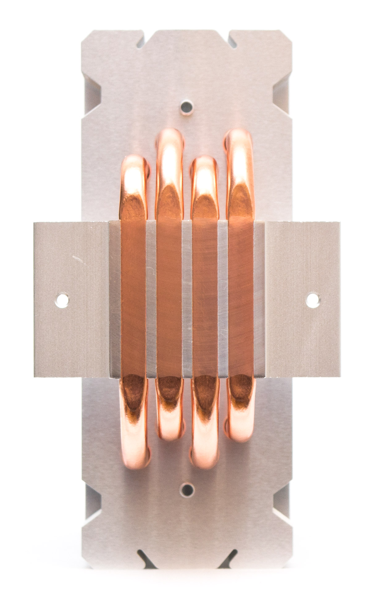

Основание у кулера достаточно ровное, с прямым контактом, радиальной шлифовкой и без существенных зазоров. Расстояние между трубками составляет 2,8 мм. Общая эффективная площадь подошвы равна 35х35 мм.
