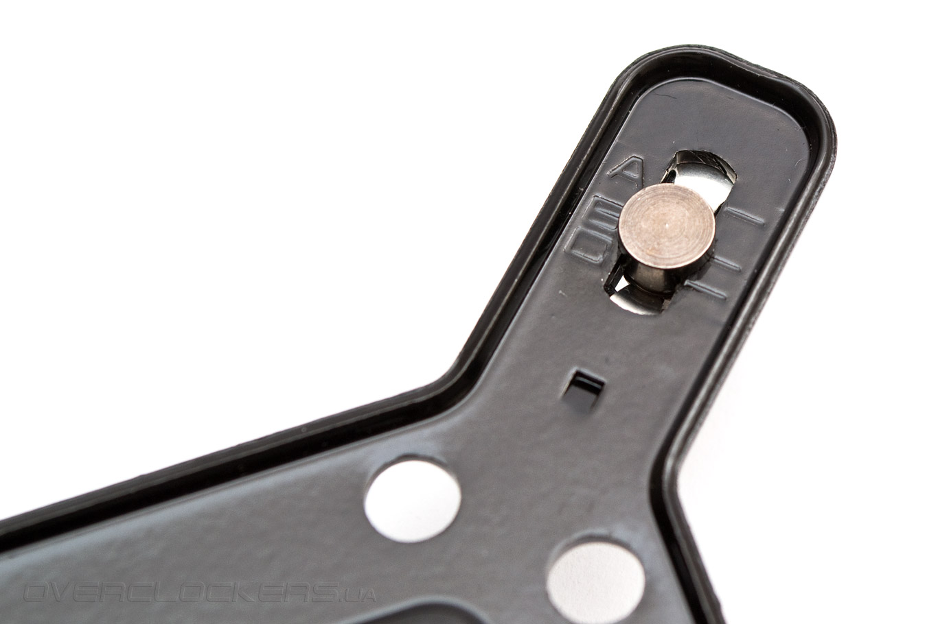

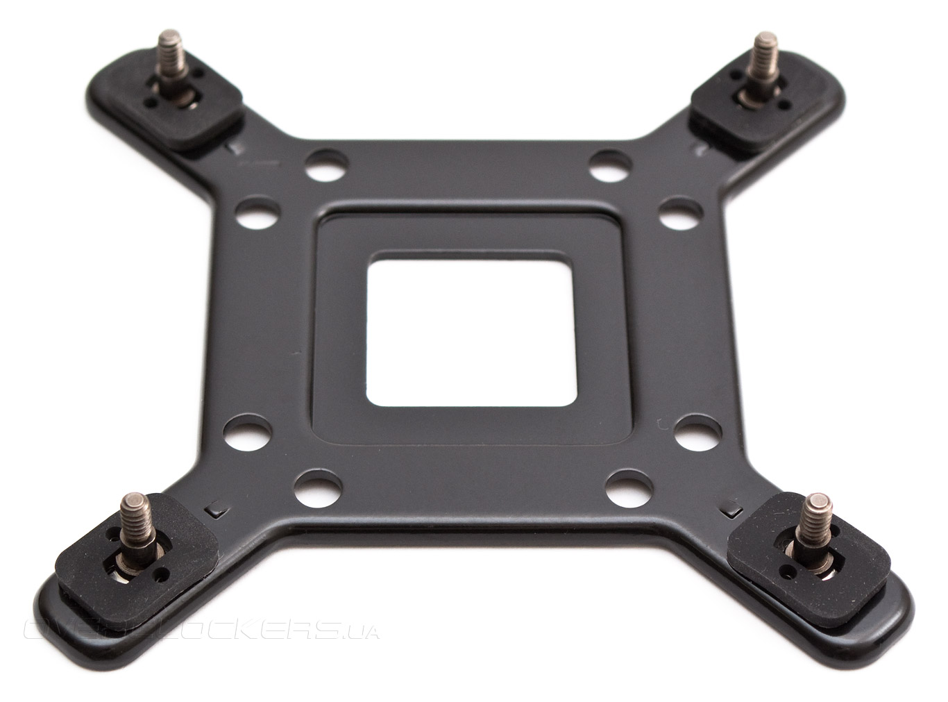

Cryorig R1 Ultimate поддерживает установку на все актуальные процессорные платформы Intel и AMD. Приятно и то, что особенности системы крепления позволяют ориентировать кулер в любом из четырех направлений на любой из поддерживаемых платформ. Я расскажу о монтаже кулера на примере разъема Intel LGA1155. Отмечу, что система крепления Cryorig MultiSeg подозрительно напоминает Secu-Firm от Noctua. Но это хорошо, ведь данная система — одна из самых надежных и удобных в мире. Процесс начинается с установки усилительной пластины, в которой нужно передвинуть шпильки в правильную среднюю позицию.
Cryorig R1 Ultimate
Позиции подписаны с обратной стороны, но лишь буквами, а не цифрами, обозначающими тип разъема, что не очень удобно для начинающих сборщиков.

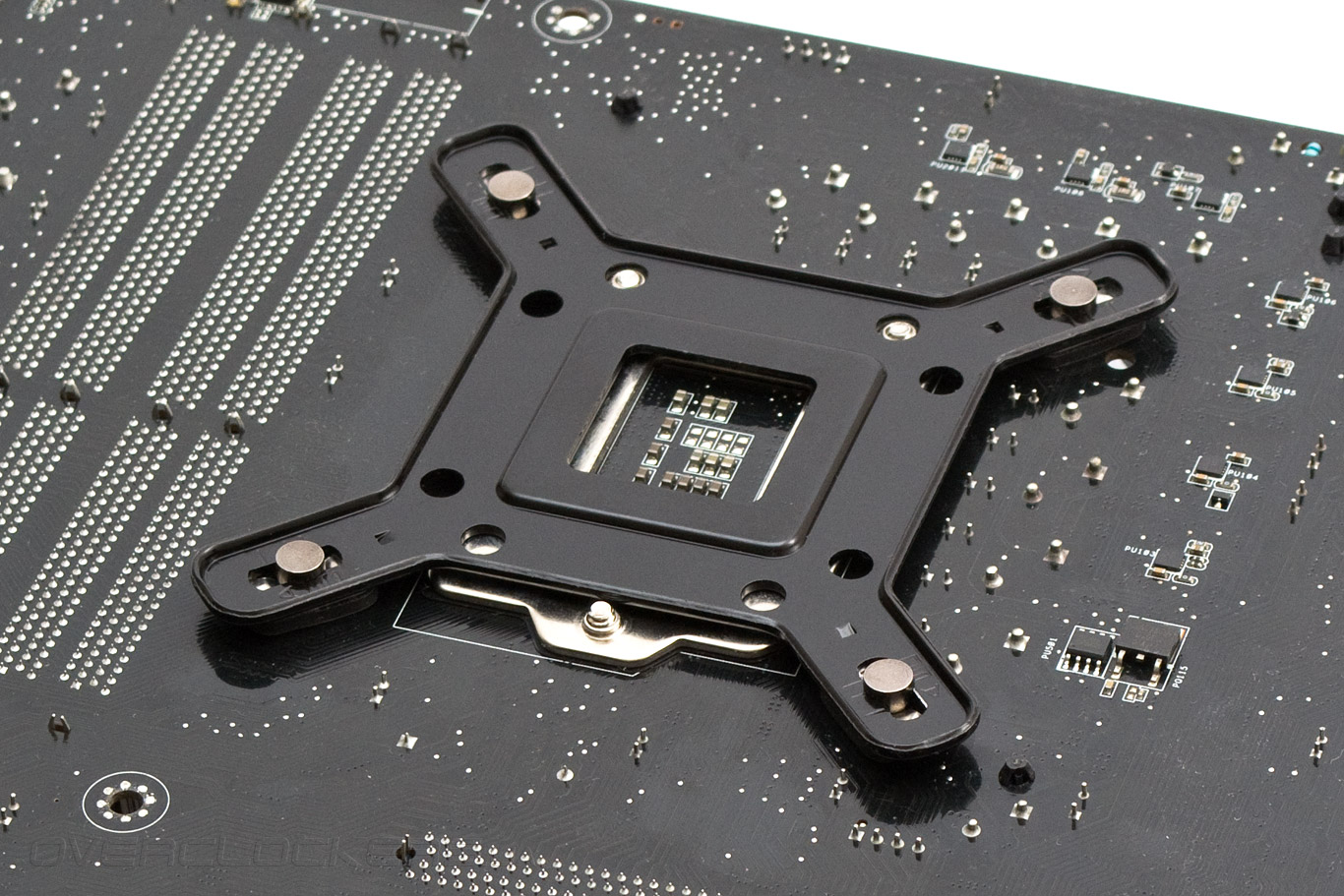

Прикладываем пластину к обратной стороне материнской платы. Нижняя часть винтов, которая не имеет нарезки, достаточно толстая и с трудом проходит в отверстия. Поэтому нужно убедиться, что после установки пластина прилегает в плате вплотную.

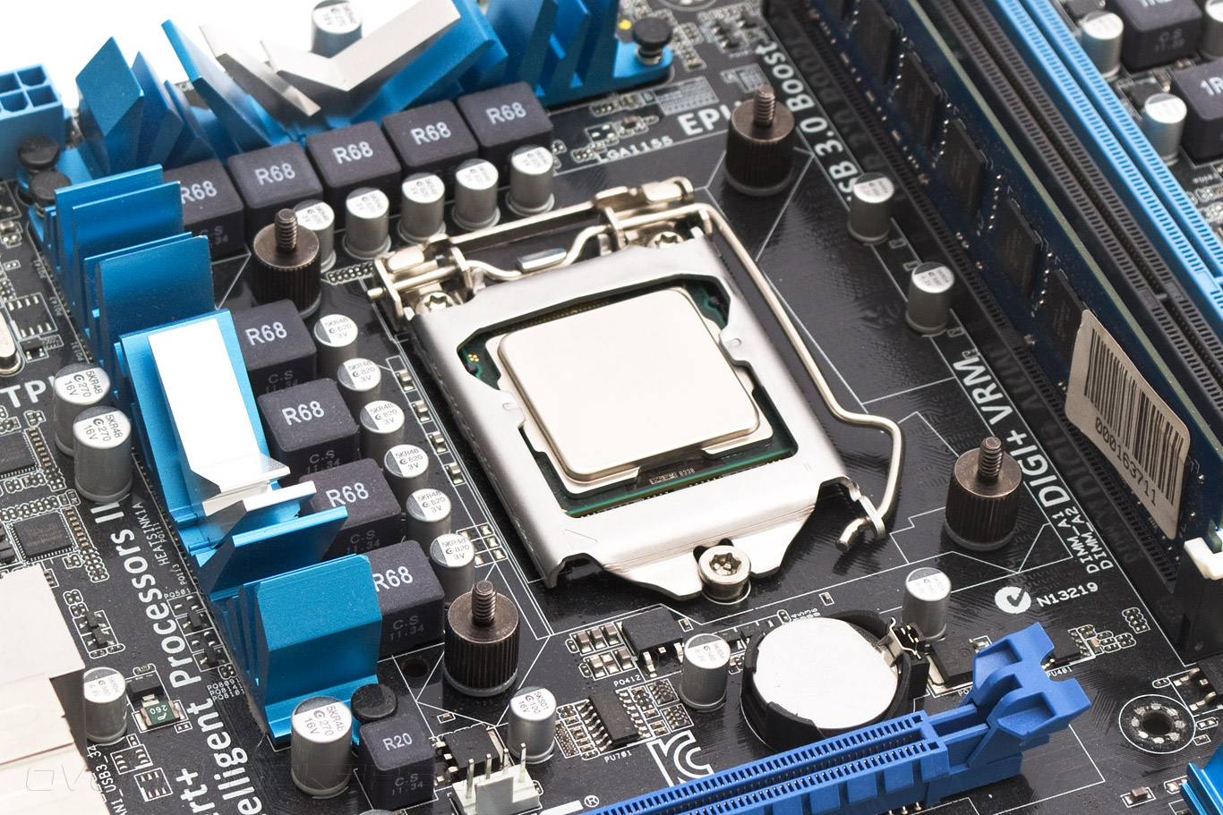

С лицевой стороны навинчиваем на шпильки металлические подставки. Снизу они имеют слой резины, предотвращающий короткое замыкание.
Cryorig R1 Ultimate

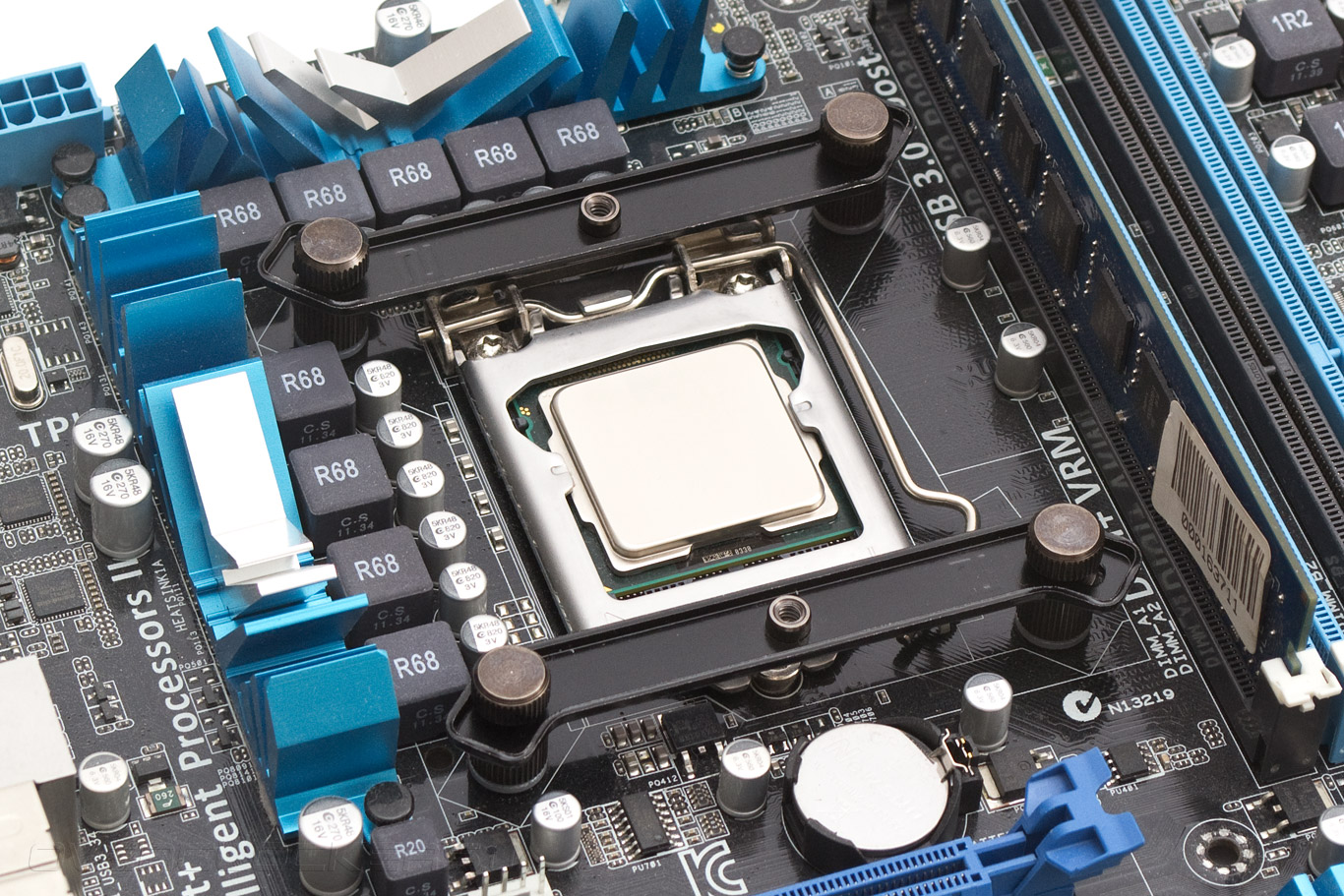

На подставки укладываем две крепежные планки, которые вручную фиксируем гайками с накатанной головкой. Для изменения ориентации кулера на платформе Intel планки достаточно переставить из перпендикулярного к оперативной памяти положения в параллельное.
Cryorig R1 Ultimate

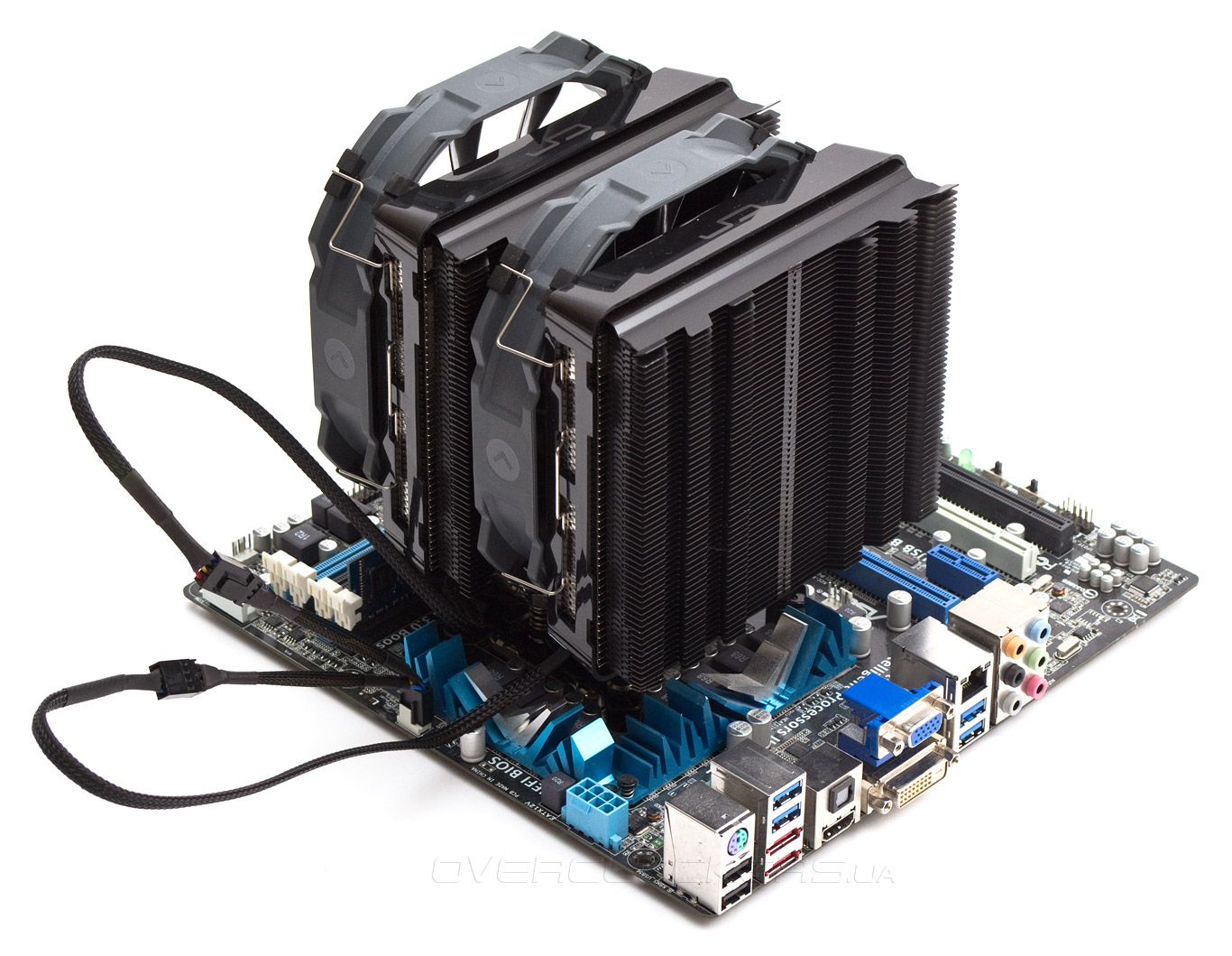

При подключении питания вентиляторов обратите внимание, что шнуры очень длинные и их лучше закрепить, чтобы избежать попадания в корпусные пропеллеры.
Cryorig R1 Ultimate

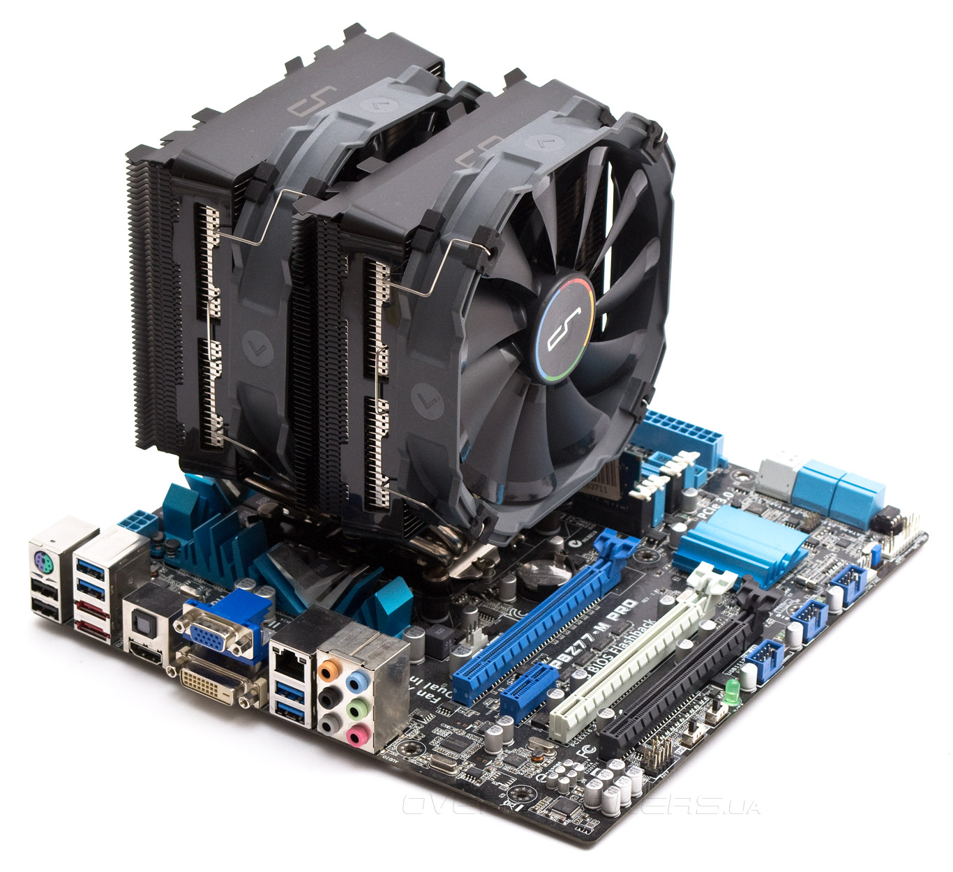

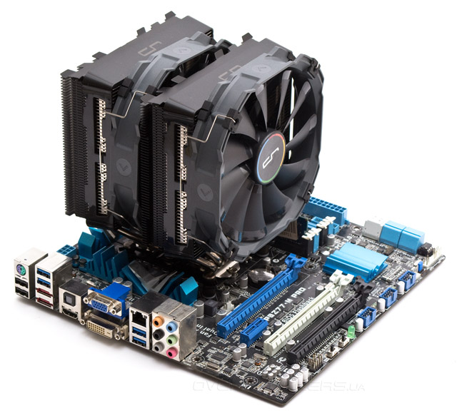

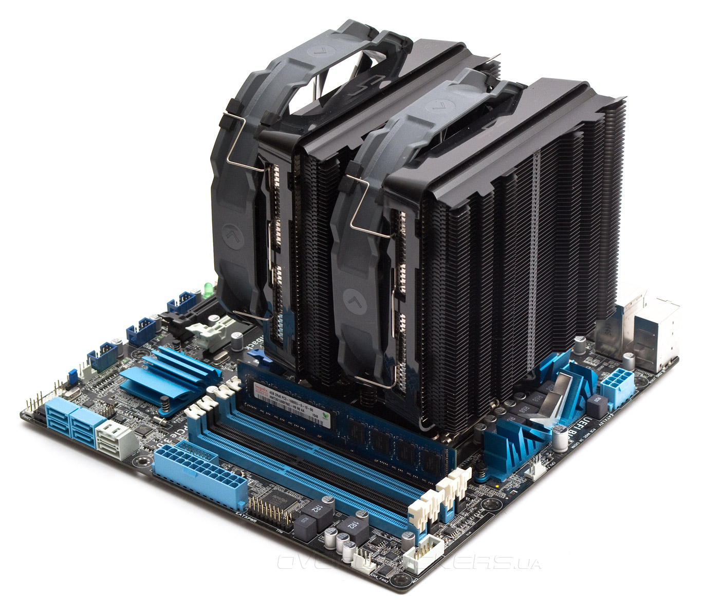

При всей своей массивности кулер очень хорошо вписывается в габариты материнской платы и не выступает за них, вне зависимости от ориентации.
Cryorig R1 Ultimate

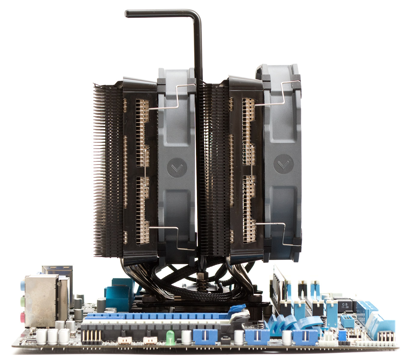

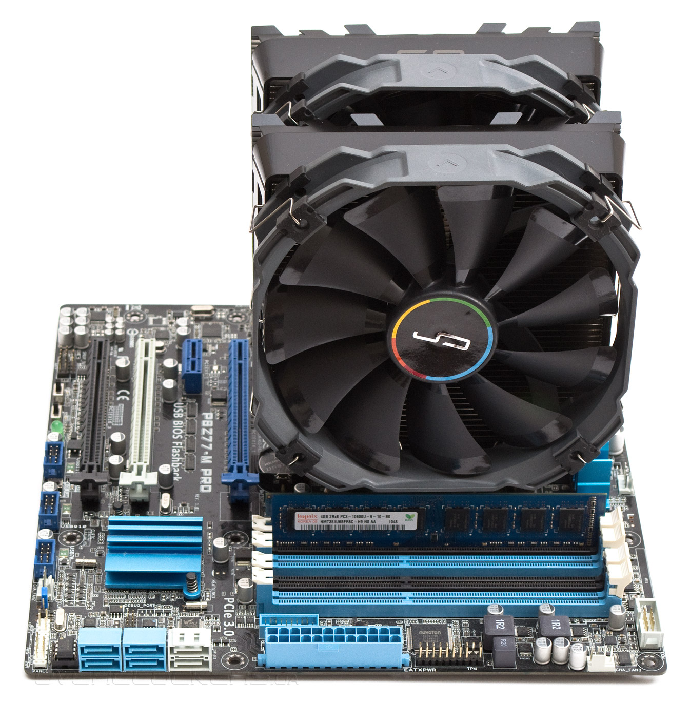

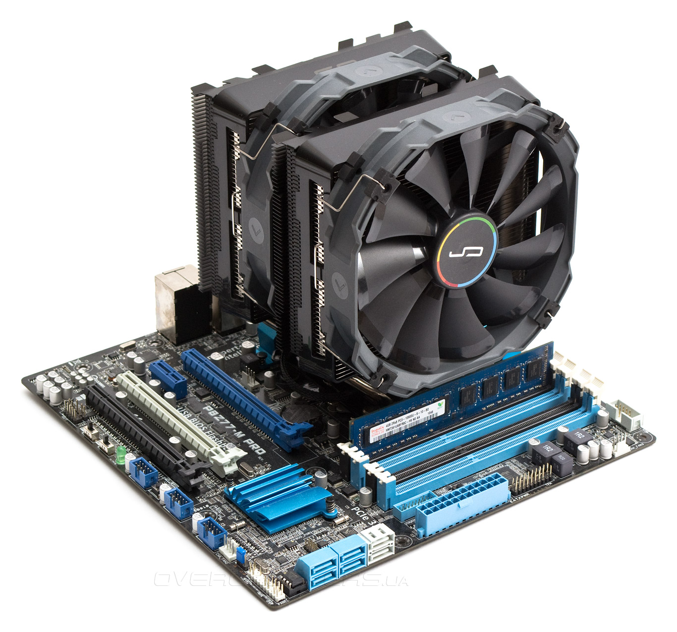

Кулер накрывает первые два слота оперативной памяти. Максимальная высота планок в них может составлять от 30 до 39 мм в зависимости от положения вентилятора.
Первому слоту PCI-E R1 Ultimate не мешает, но, поскольку находится достаточно близко к нему, с некоторыми видеоадаптерами (обладающими крупной усилительной пластиной) все же могут возникать проблемы.
Cryorig R1 Ultimate
Если развернуть кулер на 90 градусов, в плане совместимости ничего не меняется. Вентилятор оказывается расположенным вплотную к первому слоту PCI-E.
Cryorig R1 Ultimate
А два первых от процессора слота оперативной памяти накрывает радиатор.

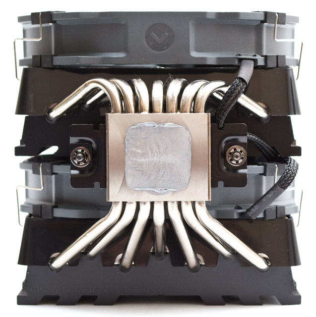

Несмотря на замеченную ранее выпуклость по центру подошвы, отпечаток термоинтерфейса получился практически идеальным, чему сильно поспособствовала высокая степень прижима креплений. Удачно и то, что в зону контакта попадают пять из семи тепловых трубок, которые к тому же расположены поперек кристалла процессора.

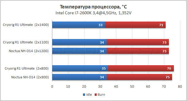

Тестирование систем охлаждения производилось на открытом стенде в вертикальном положении материнской платы при постоянной температуре 27 градусов Цельсия в помещении. Для прогрева центрального процессора использовался стресс-тест LinX 0.6.4 (AVX) с 2048 МБ выделенной памяти в течение 10 минут. Минимальная температура измерялась спустя десять минут простоя системы без нагрузки. На графике отображен максимальный для четырех ядер результат. Для мониторинга температур процессора использовалась программа Real Temp 3.70.

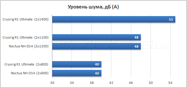

Для измерения уровня звукового давления, использовался шумомер UNI-T UT352. Все замеры производились в тихом помещении без посторонних источников звука. Шумомер располагался на расстоянии 10 мм от верхнего торца системы охлаждения, смонтированной на материнскую плату. Уровень фонового шума составлял 34 дБ (А).
Результаты тестирования
Сравнение эффективности кулеров производилось по соотношению температуры к создаваемому уровню шума. Для Cryorig R1 Ultimate, у которого скорость крыльчатки регулируется с помощью ШИМ, значение шума составило от 40 до 55 дБ (А). Noctua NH-D14 имеет фиксированные скорости. Его обороты выставлялись, ориентируясь на минимальную доступную для пропеллеров R1 Ultimate скорость и максимальную доступную скорость вращения крыльчатки для Noctua NH-D14. При низких оборотах получилось 40 дБ (А) (хотя NH-D14 может работать гораздо тише и медленнее ), а при максимальных — 48 дБ (А). Субъективно, оба кулера работали тихо на минимальной скорости, но при 1100 и 1200 об/мин их уже будет отчетливо слышно из закрытого корпуса.

Для каждого уровня шума был составлен соответствующий график температур.
Тестирование Cryorig R1 Ultimate
Cryorig R1 Ultimate обходит Noctua NH-D14 на пару градусов за счет более высоких оборотов крыльчатки, но при сопоставимом уровне шума оба кулера демонстрируют одинаковую производительность. На сниженных скоростях NH-D14 обретает преимущество в один градус. Ну что же, R1 Ultimate действительно является суперкулером, хотя и не имеет чрезвычайного превосходства на лидером данного сегмента. Но это скорее следствие ограничений технологии тепловых трубок, которая уже достигла своего предела эффективности и используемого процессора, из-за размеров которого часть трубок остается неиспользованной. Если будет возможность, мы обязательно протестируем данные модели на платформе Intel LGA2011, отличающейся более высоким уровнем тепловыделения и большей площадью теплосъемника, что позволит оценить полную эффективность обоих кулеров.
