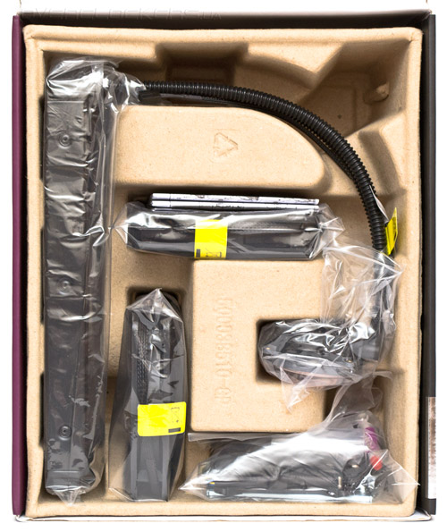

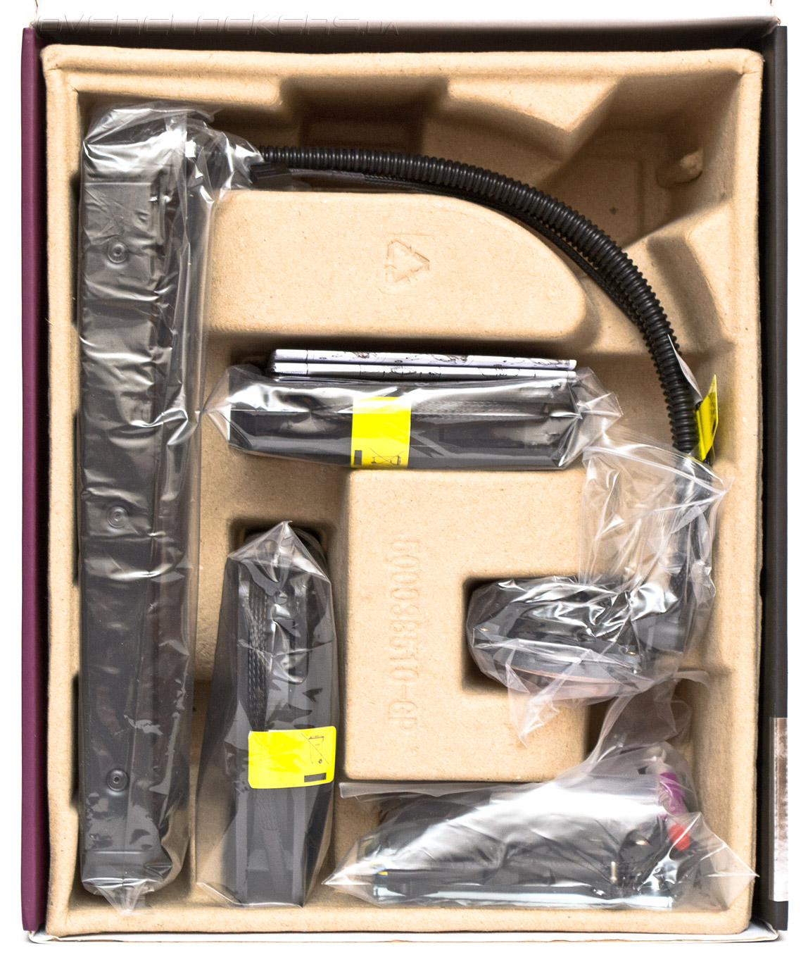

СВО упаковано в довольно большую коробку, выполненную в фиолетовых и черных тонах. В транспортном состоянии продукт затянут целлофановой пленкой.
На обратной стороне упаковки приведены детальные характеристики Cooler Master Seidon 240M в графическом и текстовом виде.

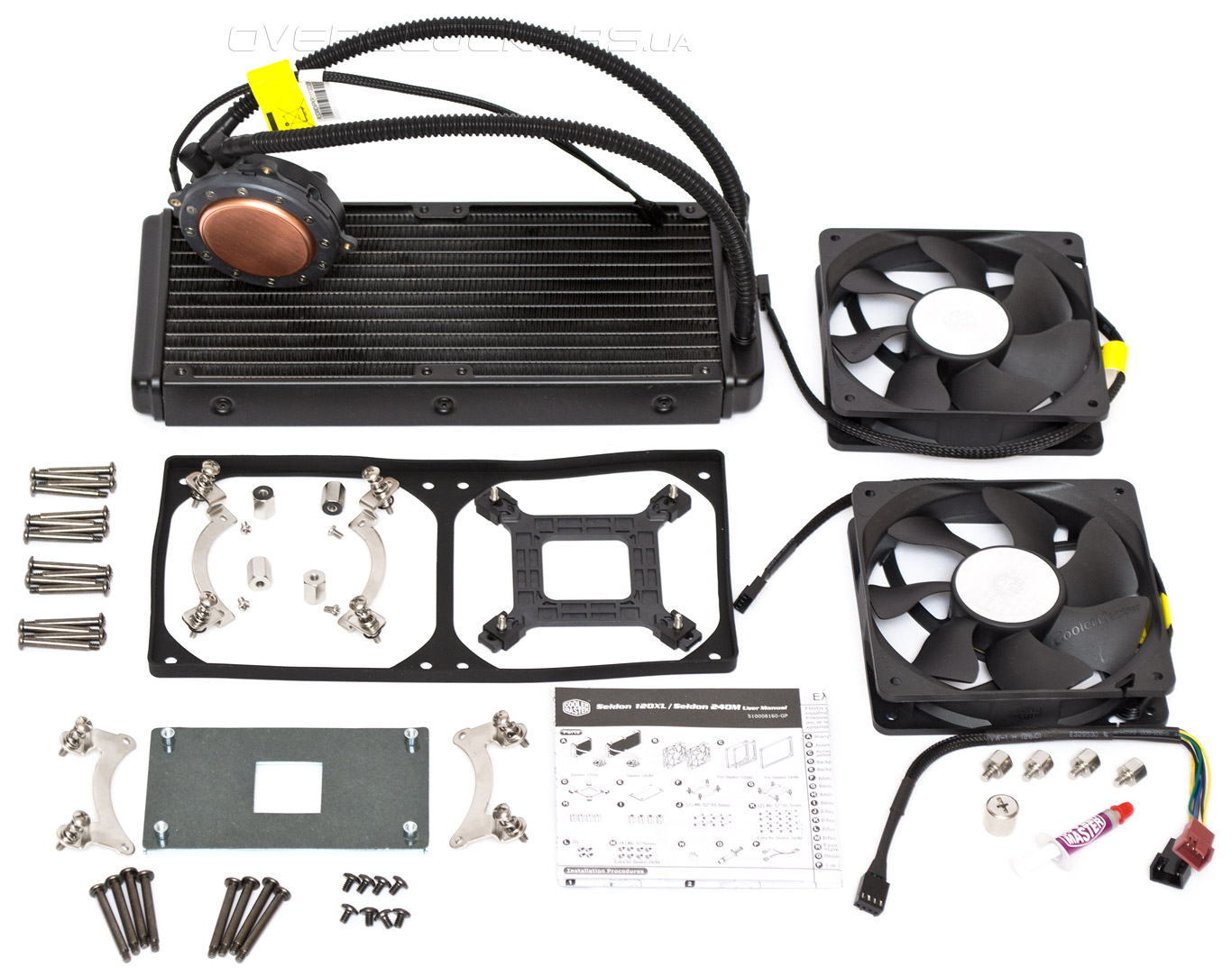

Все компоненты уложены в форму из прессованного картона и завернуты в пластиковые пакеты.
В комплект поставки входят:
- 240-мм двухсекционный радиатор соединенный гофрированными шлангами с помпой и водоблоком;
- два 120-мм вентилятора;
- 16 длинных и восемь удлиненных винтов для крепления вентиляторов;
- резиновая прокладка под вентиляторы;
- восемь коротких винтов для радиатора;
- усилительная пластина и крепежные лапы для сокетов AMD;
- усилительная пластина и крепежные лапы для сокетов Intel;
- четыре маленьких винта для фиксации крепежных лап на помпе;
- четыре универсальные стойки водоблока;
- четыре стойки водоблока для сокетов Intel LGA 2011;
- переходник с шестигранника на крестовую и плоскую отвертку;
- разветвитель для подключения двух четырехконтактных вентиляторов;
- тюбик с термопастой;
- инструкция по сборке.

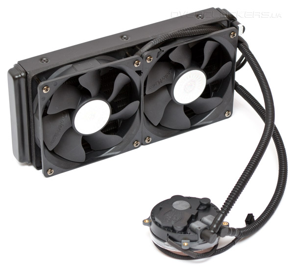

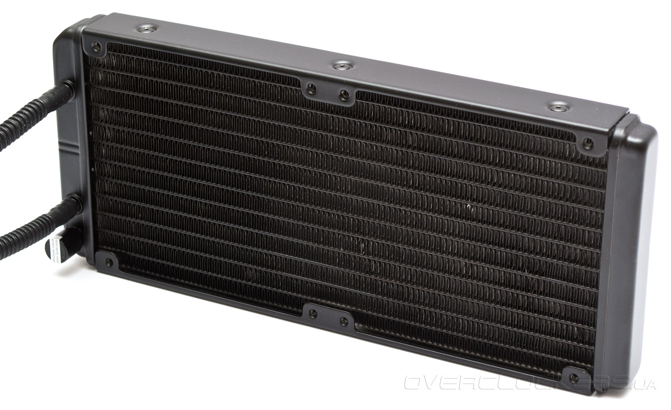

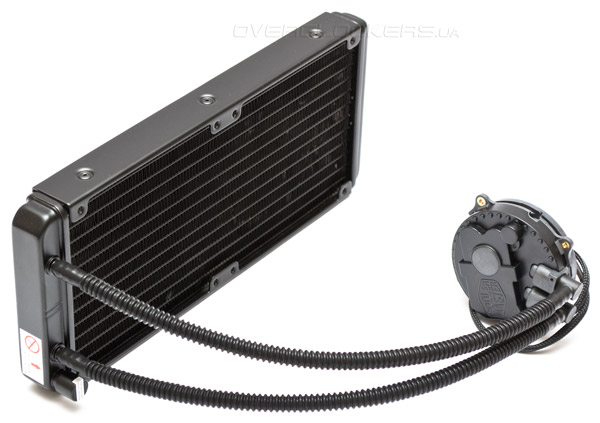

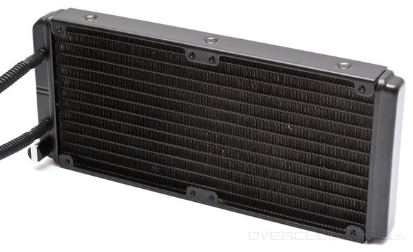

Cooler Master Seidon 240M состоит из двух главных частей — длинного плоского радиатора и маленькой помпы, совмещенной с водоблоком.

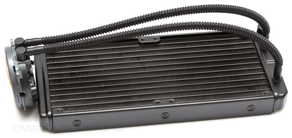

Радиатор является двухсекционным с условным размером секции в 120 мм. Полные габариты составляют 274х120х28 мм. Для монтажа этого устройства от корпуса потребуется два штатных посадочных места под вентиляторы, расположенные рядом без зазора.

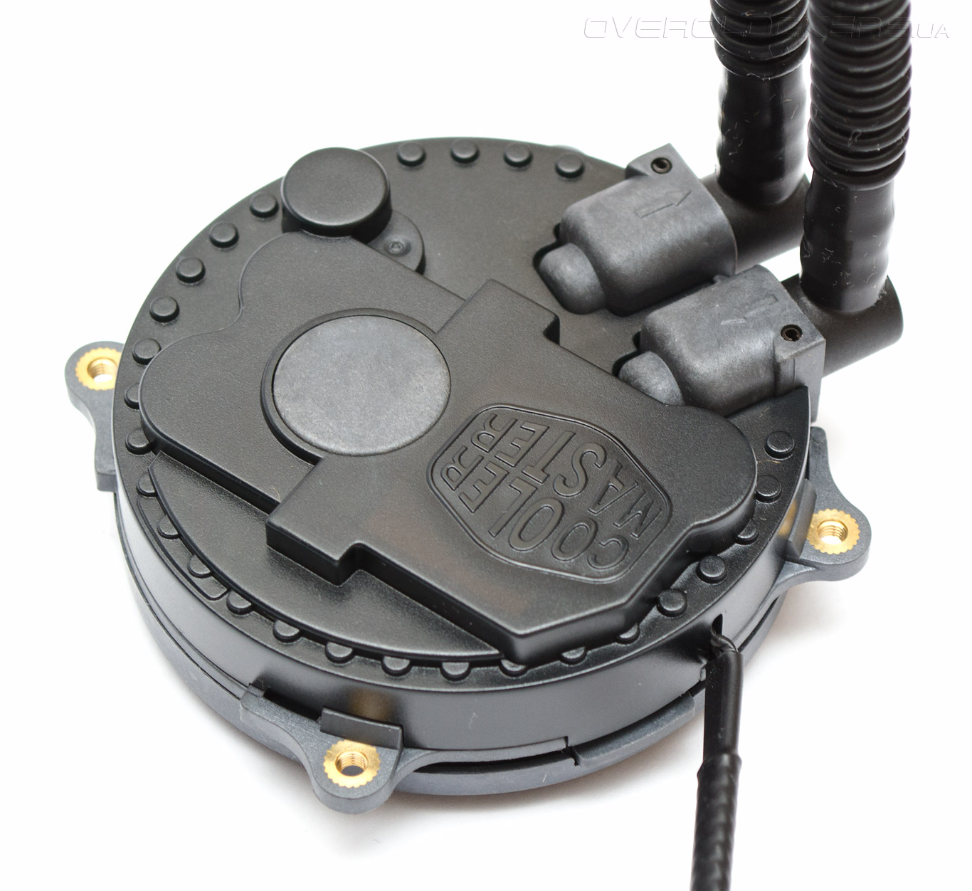

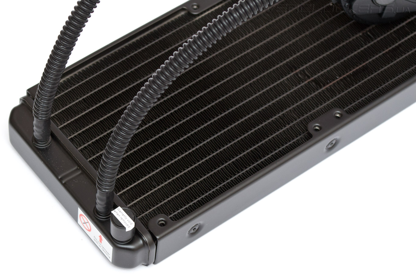

Как и на младшей модели, у Cooler Master Seidon 240M есть закрытая гарантийной пломбой пробка, облегчающая замену хладагента. И точно так же, в определенных случаях, она может мешать установке радиатора.

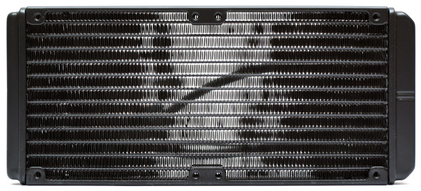

Радиатор значительно прибавил в размерах, и теперь площадь рассевания достигает 6600 см². Лентообразные ребра расставлены в 13 рядов, разделенных водяными каналами с зазором в 1 мм.
Металлические пластины, прикрученные к радиатору по бокам, предоставляют возможность установить четыре вентилятора типоразмера 120 мм (посадочные отверстия 105х105 мм) — по два с каждой стороны. Длина шлангов и шнура питания помпы равна 310 мм. Шланги тонкие и жесткие, 9 мм в диаметре с учетом гофры.
Помпа, совмещенная с водоблоком, имеет постоянную скорость вращения 1400 об/мин. Если замедлить ее путем снижения напряжения до 1100 об/мин, пропадает неприятное жужжание и работа электродвигателя становится действительно тихой. Мощность СВО при этом не страдает. Подключение помпы трехконтактное.

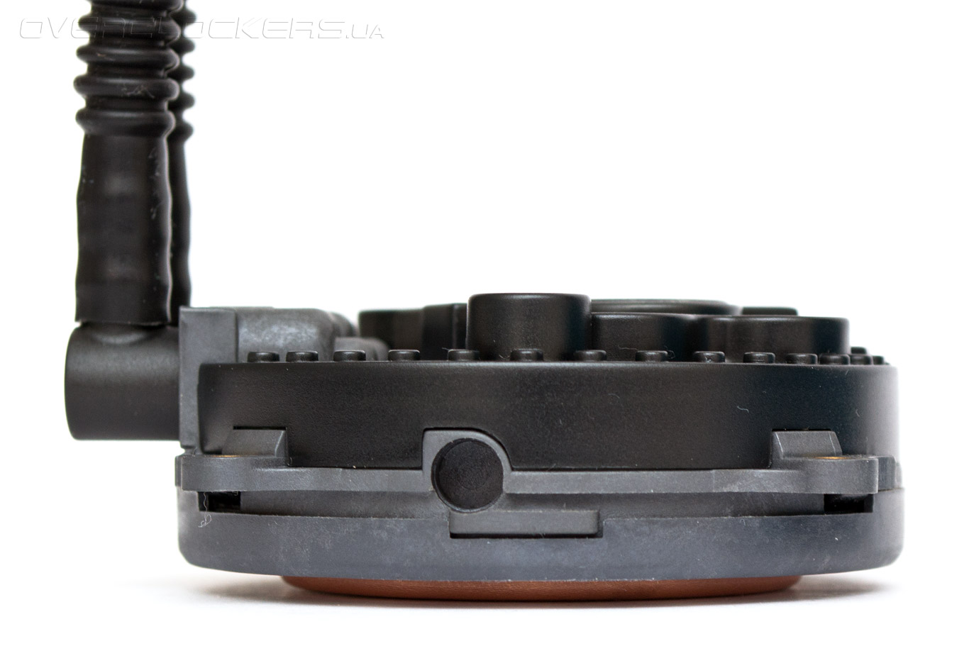

Высота водоблока составляет всего 27 мм, что ниже, чем стандартные планки оперативной памяти. В пластмассовых боках проделаны направляющие для крепежных лап.

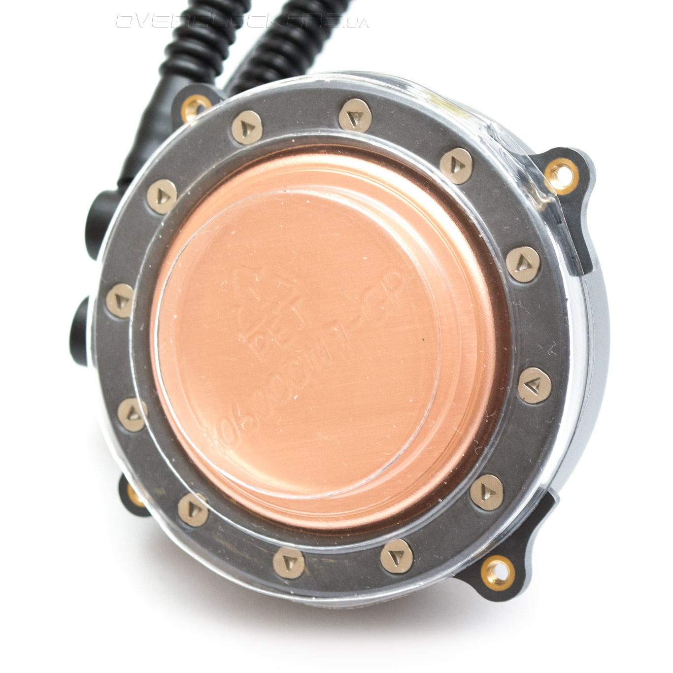

В транспортном состоянии подошва водоблока закрыта пластиковой крышкой. Основание полностью медное, диаметром 50 мм. Поверхность имеет равномерную выпуклость ближе к центру.

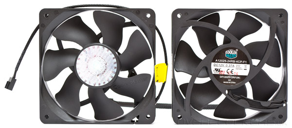

Два комплектных 120-мм вентилятора идентичны между собой. Подключение к питанию четырехконтактное, длина шнура — 300 мм. Скорость вращения управляется путем ШИМ-модуляции в диапазоне 600–2300 об/мин. В качестве подшипника скольжения используется нарезная втулка. Маркировка и электрические характеристики видны на фотографии:

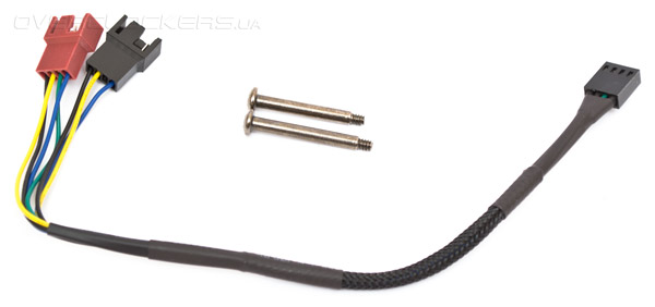

Вентиляторы подключаются через переходник, поэтому понадобится всего один четырехконтактный разъем на материнской плате.
Среди аксессуаров есть два типа длинных винтов. Те, что короче, предназначены для прямого соединения пропеллеров с радиатором. Их в комплекте 16 штук. Те, что длиннее, можно пропускать еще и через стенку корпуса ПК, количество в комплекте — восемь штук.
