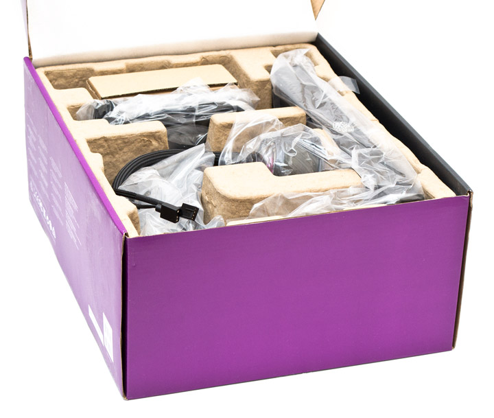

Внутри все упаковано в полиэтиленовые пакеты и форму из прессованного картона, способную в теории минимизировать последствия случайной протечки жидкости.

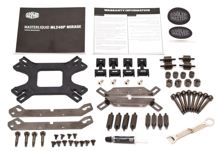

В комплекте поставки ML240P Mirage настолько много деталей, что их не удалось даже поместить в один кадр. Потому, сначала перечислим те запчасти, которые относятся непосредственно к охлаждению, а затем перейдем к тем, что связаны с функцией подсветки. Итак, в базовом установочном наборе есть:
  • инструкция по сборке;
  • брошюра с информацией о гарантии;
  • две наклейки Cooler Master;
  • шприц с термопастой CM MasterGel PRO;
  • универсальная пластиковая усилительная пластина;
  • четыре пластиковых защелки креплений под Intel;
  • четыре пластиковых защелки креплений под AMD;
  • четыре винтовые обоймы крепления;
  • четыре шестиугольные винтовые стойки под AMD;
  • четыре крестовые гайки с накатанной головкой под Intel;
  • четыре крестовые шестиугольные гайки с накатанной головкой под AMD;
  • две лапы крепления на сокеты Intel;
  • две лапы крепления на сокеты AMD;
  • четыре винтовые стойки под сокеты Intel LGA 775, 115х, 1366;
  • четыре винтовые стойки под сокеты Intel LGA 2011 и 2066;
  • восемь длинных крестовых винтов для вентиляторов с накатанной головкой;
  • четыре коротких крестовых винта с накатанной головкой;
  • четыре коротких винта для лап креплений;
  • восемь коротких винта для монтажа радиатора;
  • гаечный ключ.

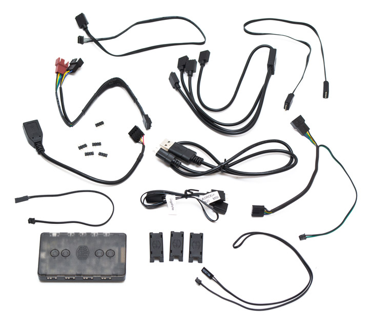

Для обеспечения работы подсветки используются следующие детали:
  • ARGB-контроллер;
  • провод для подключения к разъему Reset на материнской плате;
  • провод для подключения разъема Reset от корпуса;
  • три фиксатора для разъемов подсветки;
  • кабель на три контакта для подключения к разъему +5VDG на материнских платах от MSI, Asrock, ASUS и Gigabyte;
  • провод для мониторинга скорости вентиляторов (нужен для определенного типа эффектов);
  • переходник с колодки USB 2.0 на стандартный USB-разъем типа А;
  • кабель подключения контроллера Micro USB на обычный USB типа А;
  • четыре двухсторонних колодки под разъем ARGB, на три контакта;
  • одна двухсторонняя колодка под разъем 12VGRB, на четыре контакта;
  • кабель для подключения к разъему 12VGRB, четыре контакта;
  • кабель для подключения разъема 12VGRB к контроллеру, четыре контакта;
  • разветвитель с одного на три разъема +5VDG ARGB;
  • четырехконтактный разветвитель питания вентиляторов с одного разъема на два.

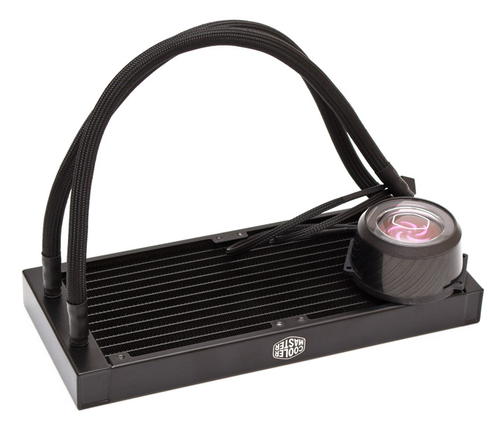

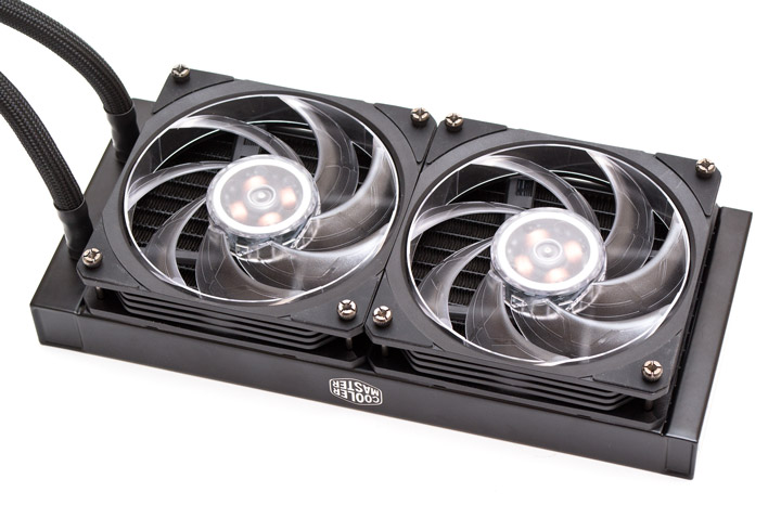

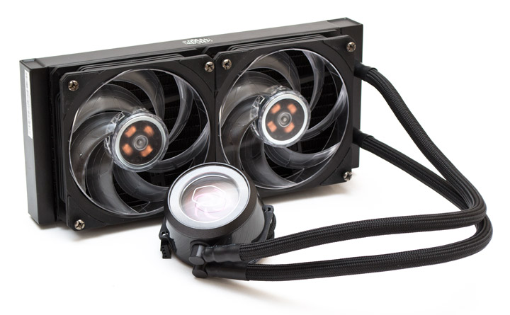

Внешность MasterLiquid ML240P Mirage не выделяется чем-то особенным на фоне других подобных изделий. Как и всегда, у нас есть 240-мм радиатор, соединенный двумя трубками с водоблоком, совмещенным с помпой — типичный AIO СВО. Тем не менее, компания нащупала собственный стиль и теперь все ее радиаторы обладают узнаваемой квадратной формой, что хоть как-то отличает их на фоне аналогов от Asetek. Шланги в нейлоновой оплетке у данного устройства очень мягкие и гибкие. Их длина составляет 430 мм. Внешний диаметр равен 11 мм, а внутренний, судя по толщине фитингов, 7 мм.
Cooler Master MasterLiquid ML240P Mirage

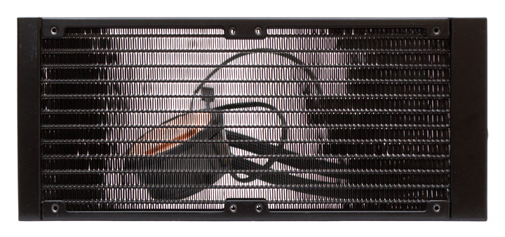

Радиатор изготовлен из алюминия и полностью окрашен в черный цвет. Общая его длина составляет 277 мм, ширина 120 мм. С обеих сторон радиатора есть по два набора посадочных отверстий для 120-мм вентиляторов, расположенных без зазора. Ребра радиатора ленточного типа, набраны с плотностью расположения в 19 FPI (пластин на дюйм). Между ребрами проходят 12 каналов, через которые прокачивается хладагент. Суммарная площадь рассеивания тепла приблизительно равна 5616 см². Вес снаряженной системы без учета вентиляторов — 826 грамм.

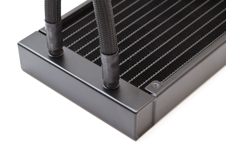

Трубки неподвижно соединены с фитингами радиатора и затянуты термоусадкой. Толщина коллектора со стороны шлангов — 21 мм.

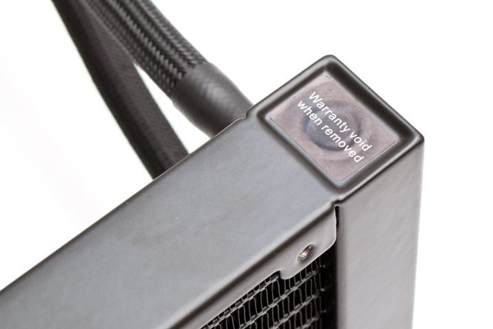

С одной стороны, на углу радиатора, есть отверстие для заправки контура, закрытое гарантийной пломбой.

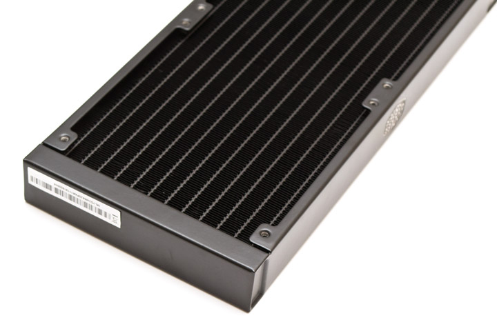

Коллектор с противоположной стороны имеет толщину в 13 мм. Здесь же наклеен серийный номер изделия.

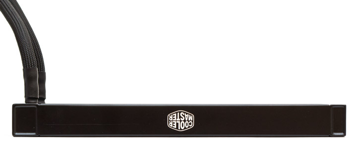

В толщину радиатор около 27 мм. На боку есть логотип Cooler Master.

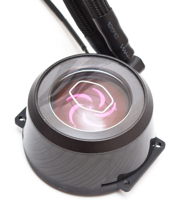

Водоблок имеет форму усеченного конуса. Он сделан по двухкамерному принципу. В верхнем отсеке, куда поступает охлажденная вода от радиатора, вращаются лопасти крыльчатки, которые можно наблюдать визуально через прозрачное стекло. Они проталкивают воду в нижнюю камеру, где омывается основание и тепло от него уходит в радиатор. Высота помпы составляет 44 мм. Питание помпы и работа подсветки осуществляется через два шнура в оплетке, длиной по 300 мм каждый. Первый провод заканчивается стандартным четырехконтактным разъемом вентилятора, а второй — коннектором адресной подсветки +5VDG.

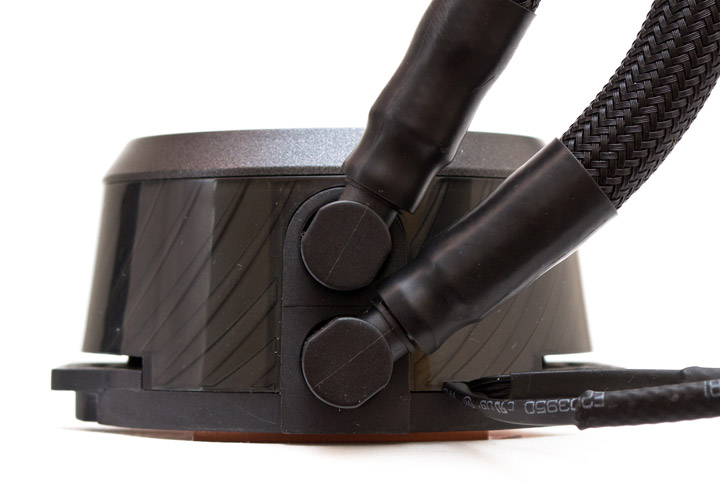

Шланги соединяются с водоблоком угловыми фитингам, расположенными один над другим. По понятным причинам, угол поворота нижнего выходного шланга существенно ограничен верхним. Помпа сделана на базе трехфазного двигателя с ШИМ-управлением и фактически работает на удивление тихо. Можно даже сказать бесшумно, что особо поражает воображение, учитывая диапазон ее скоростей — от 1000 до 8000 об/мин. Для подшипника помпы, равно как и для вентилятора, заявлен срок наработки на отказ в 160 тысяч часов. Это приблизительно равно 18 годам непрерывной службы. Странно что гарантию на систему в целом дают всего на 5 лет…

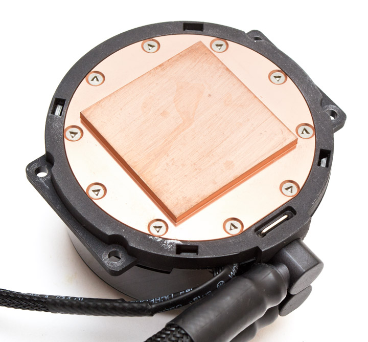

Выступающее квадратное основание водоблока выполнено из меди и имеет размер 40х40 мм. Подошва прикручена десятком винтов с треугольным отверстием в шляпке. Это прямой намек от производителя, что разбирать данную систему не стоит.

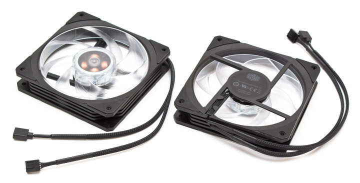

Вентиляторы тут довольно оригинальные. Называются они Cooler Master FA12025L12LPT и имеют размер 120х120х26 мм. На углах рамки с обеих сторон наклеены резиновые демпферы. К концевым граням крыльчатки прикреплено кольцо, которое вращается вместе с лопастями. Оно выполняет одновременно роль маховика, балансира и препятствует утечке прокачиваемого воздуха в зазор возле рамки. Лопастей всего семь, и они сильно изогнуты. Пропеллер работает в диапазоне от 600 до 1900 об/мин с максимальным уровнем шума в 56 дБ (А). Паразитные призвуки от двигателя и подшипника не позволяют добиться от данных вентиляторов полной тишины на пониженных оборотах, хотя на высоких скоростях их уже и не слышно. Диоды ARGB-подсветки встроены по периметру статора. Два кабеля в оплетке длиной по 300 мм каждый отвечают за работу вентилятора и подсветки. Разъемы на них — четырехконтактный вентиляторный и +5VDG соответственно.

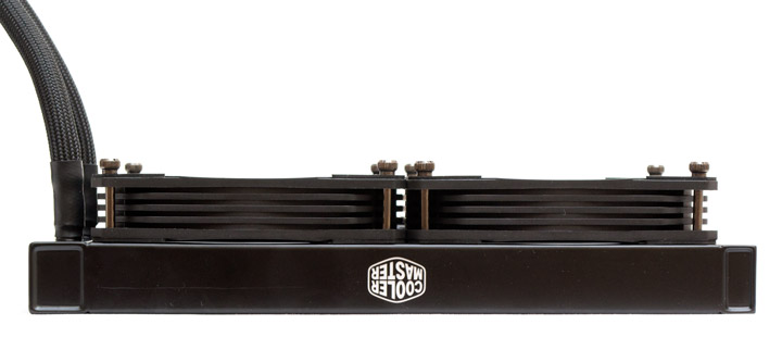

Для крепления вентиляторов на радиатор используются длинные винты с накатанной головкой. Очень удобно, но есть один нюанс.
Толщина системы в сборе в профиль из-за винтов увеличивается до 59 мм вместо 53 мм (как если бы шляпки винтов были обычными и плоскими).

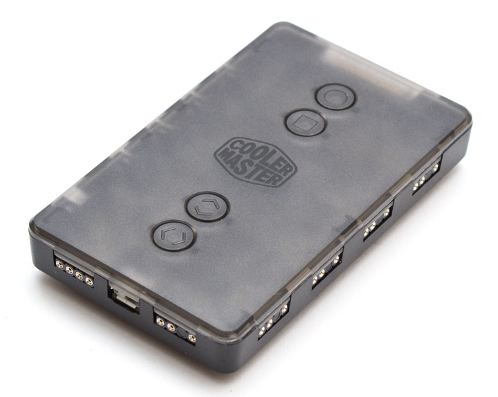

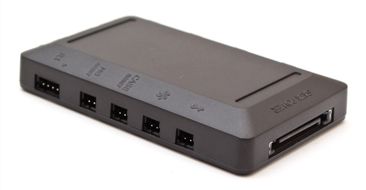

MasterLiquid ML240P Mirage можно напрямую подключить к материнской плате, которая поддерживает ARGB-подсветку. Но даже если такой платы нет, не стоит расстраиваться. Производитель положил в комплект собственный ARGB-контроллер. На его внешней стороне есть четыре кнопки. Первая, обозначенная кружком, переключает световые эффекты. Вторая, с квадратом, переключает режимы управления — ARGB (каждый диод индивидуально) либо RGB (все диоды одновременно). Кнопка со стрелками направленными вверх и вниз меняет цвет, а кнопка со стрелками в стороны изменяет скорость воспроизведения текущего эффекта.

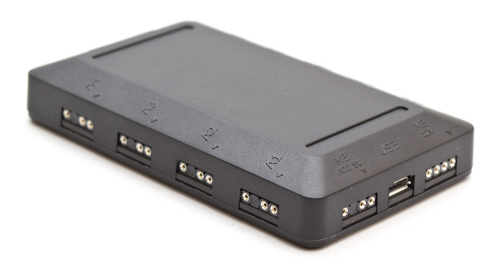

На пульте есть много разъемов. На левой стороне расположен один выход для подключения 12VGRB-устройств и четыре двухконтактных порта. Два из них служат для подключения кнопки Reset (короткое нажатие переключает световые эффекты, длинное производит сброс системы), еще один — для синхронизации вращения вентиляторов с эффектами, и еще есть один резервный сервисный разъем. Сверху присутствует вход для питания SATA Power. Кстати, сам пульт еще и магнитный со стороны задней стенки. Это позволяет закрепить его за секунду на любой поверхности корпуса.
Снизу находятся по одному входу ARGB и 12VGRB, позволяющие осуществлять управление с материнской платы ее родным ПО. Между ними — USB-разъем, через который можно управлять пультом уже посредством ПО от Cooler Master, а на правой грани находится четыре выхода для подключения ARGB-устройств. В зависимости от выбранного режима управления на пульте светятся белые лампочки, обозначая подходящие для использования порты.

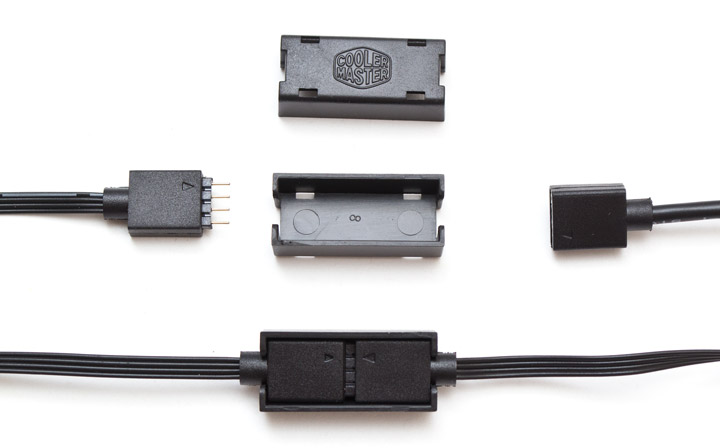

Еще одна интересная находка, которая не попадалась мне ранее, это специальные клипсы, одевающиеся поверх соединенных разъемов подсветки. Держат они их отлично и шанс, что разъем распадется случайно и закоротит что-то минимален.
