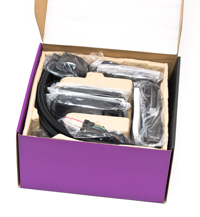

Внутри мы видим традиционный для СВО лоток из прессованного картона. Большинство деталей упакованы в полиэтиленовые пакеты, кроме того тут есть два мешочка с силиконом для поглощения влаги.

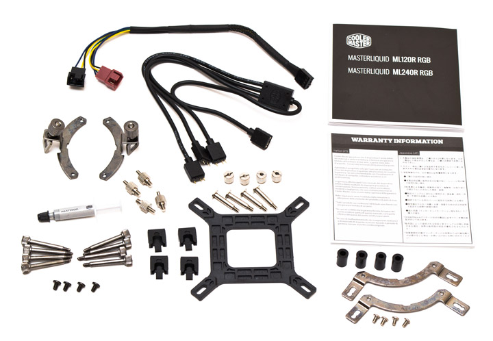

Деталей в комплекте много. Условно их можно поделить на две части. Первая нужна для установки системы охлаждения. А вторая — для подключения и управления подсветкой. Начнем с первого комплекта. Тут есть:
  • инструкция по монтажу;
  • листок с информацией об условиях гарантии;
  • четыре пластиковые подставки под крепежные лапы;
  • две крепежные лапы для сокетов Intel LGA 775/115x/1366/2011;
  • четыре мелких винтика для крепежных лап;
  • пластиковая усилительная пластина для сокетов Intel LGA 775/115x/1366;
  • четыре винтовые стойки для сокетов семейства Intel LGA 2011;
  • две крепежные лапы водоблока с проушинами и затяжными гайками с накатанной головкой для сокетов AMD под стандартную рамку;
  • четыре пластиковых фиксатора;
  • четыре винтовые шпильки;
  • четыре гайки с накатанной головкой под плоскую отвертку;
  • четыре мелких винта для монтажа радиатора;
  • восемь длинных винтов с накатанной головкой для крепления вентиляторов;
  • шприц с термопастой;
  • провод разветвитель «один в три» разъема ARGB;
  • разветвитель четырехконтактного разъема питания вентилятора «один на два».

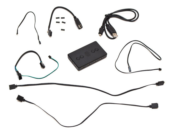

Во второй комплект, предназначенный для обеспечения работы подсветки, входят:
  • ARGB-контроллер;
  • кабель для подключения к разъему 12VGRB, четыре контакта;
  • кабель для подключения к разъему ARGB, три контакта;
  • провод для подключения к разъему Reset на материнской плате;
  • провод для мониторинга скорости вентиляторов (нужен для определенного типа эффектов);
  • провод для подключения разъема Reset от корпуса;
  • переходник с колодки USB 2.0 на стандартный USB разъем типа А;
  • четыре двухсторонних колодки под разъем ARGB, на три контакта;
  • одна двухсторонняя колодка под разъем 12VGRB, на четыре контакта;
  • кабель подключения контроллера Micro USB на обычный USB типа А.

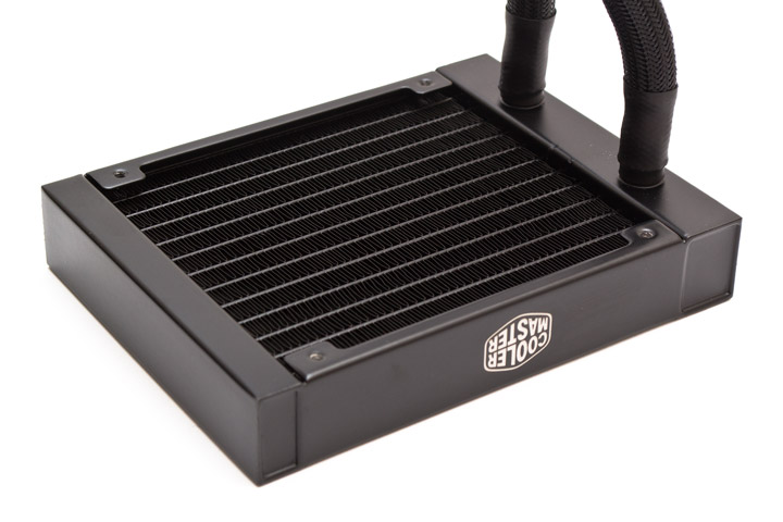

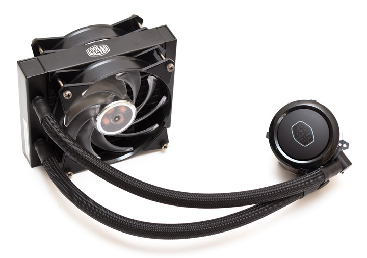

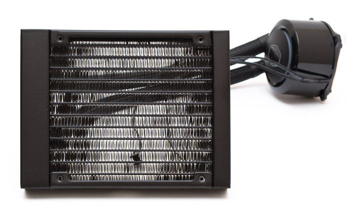

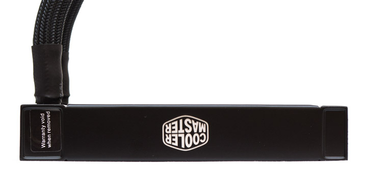

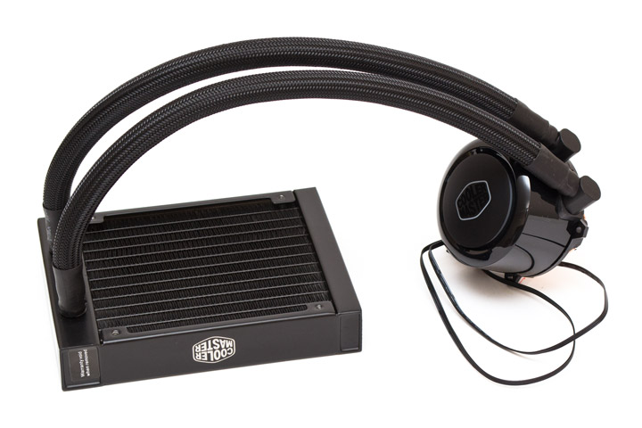

Первое, что бросается в глаза при виде MasterLiquid ML120R RGB, после извлечения из коробки, это радиатор. Он стал более солидным, квадратным, можно даже сказать литым, поскольку на нем не видно внешних заклепок. Если бы на радиаторе сбоку не было логотипа Cooler Master, я бы подумал, что это изделие от Corsair. Его габариты составляют 157х120 мм. На верхнем коллекторе сбоку есть гарантийная наклейка. За ней, с большой вероятностью, скрывается пробка для дозаправки контура. Наверное, компания отказывается от гарантийных обязательств, таким образом, в случае, если покупатели решат самостоятельно поменять хладагент. Массивные и довольно упругие шланги в нейлоновой оплетке имеют внешний диаметр в 14 мм, и обжаты с помощью термоусадок в местах крепления на фиттинги. Их длина составляет 370 мм.
Cooler Master MasterLiquid ML120R RGB
Радиатор сделан из алюминия, имеет два набора крепежных отверстий для 120-мм вентиляторов, с обеих сторон. Ребра радиатора ленточного типа имеют плотность в 20 FPI (пластин на дюйм). Каналов, через которые прокачивается хладагент, тут насчитывается 14 штук. Суммарная площадь рассеивания тепла составляет около 3200 см2. Вес снаряженной системы без вентиляторов — 716 грамм.

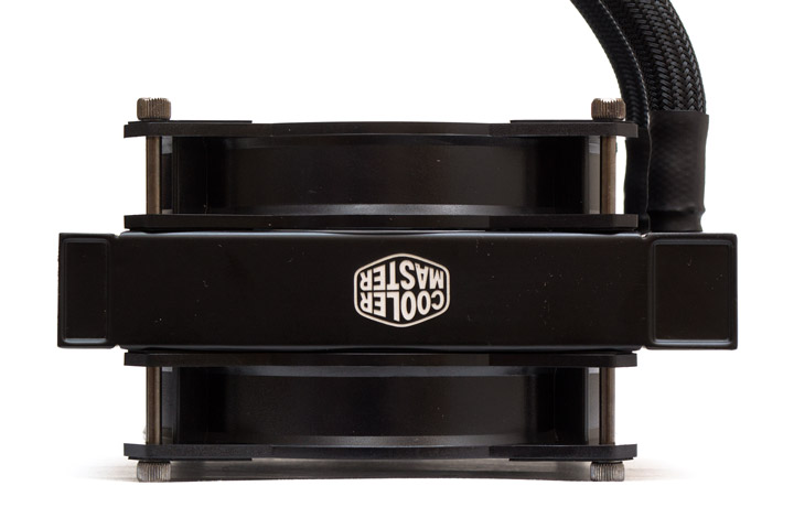

Толщина коллектора со стороны шлангов составляет 22 мм. Противоположный коллектор имеет толщину в 14 мм.
Толщина самого радиатора вполне стандартная, 27 мм. Однако после установки вентиляторов и их винтов с крупными шляпками, он станет заметно толще.

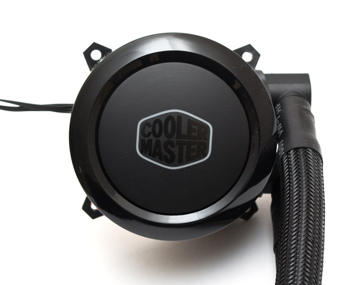

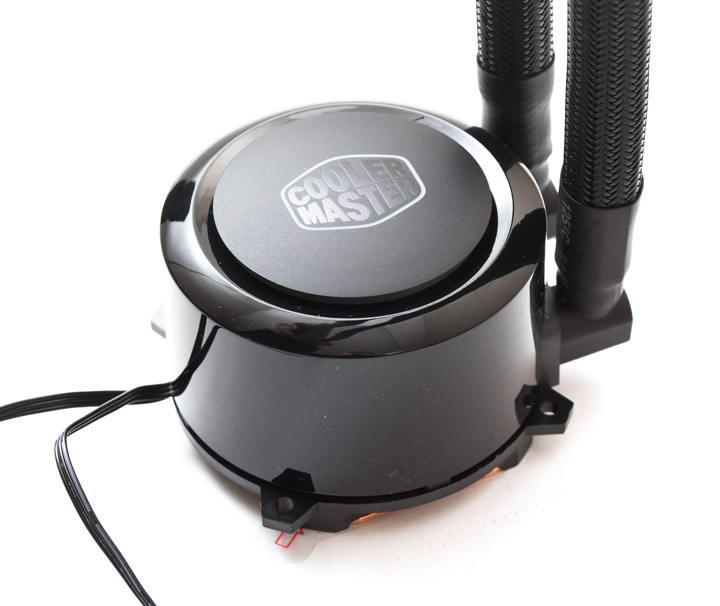

Основная часть корпуса помпы изготовлена из дымчатого глянцевого пластика. Высота устройства — 53 мм, ширина и длина с учетом фитингов — 72 и 86 мм соответственно. С четырех сторон торчат проушины, к которым привинчиваются крепежные лапы. Провода заходят в водоблок слева, а шланги справа.
Верхняя крышка водоблока сделана из матового пластика, на нее нанесен подсвечиваемый логотип CM в виде шестиугольника. Остальные светодиоды расположены в углублении по периметру круга. Шнур питания помпы трехконтактный, кабель ARGB-подсветки тоже. Оба имеют длину в 310 мм и лишены оплетки.

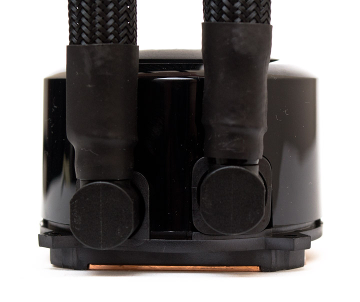

Шланги заходят в водоблок сбоку, через Г-образные фитинги, расположенные на удалении друг от друга, что позволяет поворачивать их на довольно широкий угол. Благодаря этому расширяется возможный набор вариантов установки радиатора относительно процессора.

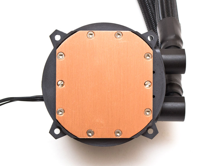

Для встроенной помпы не указан тип используемого подшипника, зато упоминается, что ее срок наработки на отказ составляет примерно 70000 часов. Но, что более важно, тут используется трехфазный электрический двигатель, приблизительно такой же, как в серии вентиляторов bequiet! Silent Wings. При постоянной скорости в 2300 об/мин, помпа остается очень тихой, не более 36 дБ (А), без паразитных призвуков. Ее жужжание можно услышать, только если поднести ухо вплотную. Основание медное, шлифованное, имеет достаточный размер для полного покрытия крышки любого из поддерживаемых типов процессоров. Держится оно на 10 винтах, восемь из которых имеют треугольную форму и еще две «секретки» — хитрую плоскую, с половиной шляпки, позволяющую производить поворот отверткой только в направлении закручивания. Другими словами, самостоятельно разобрать это никак не получится при всем желании.

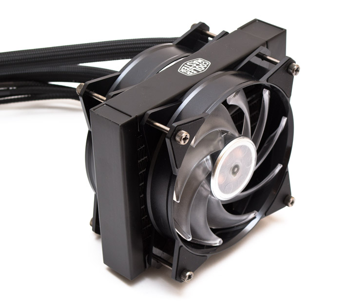

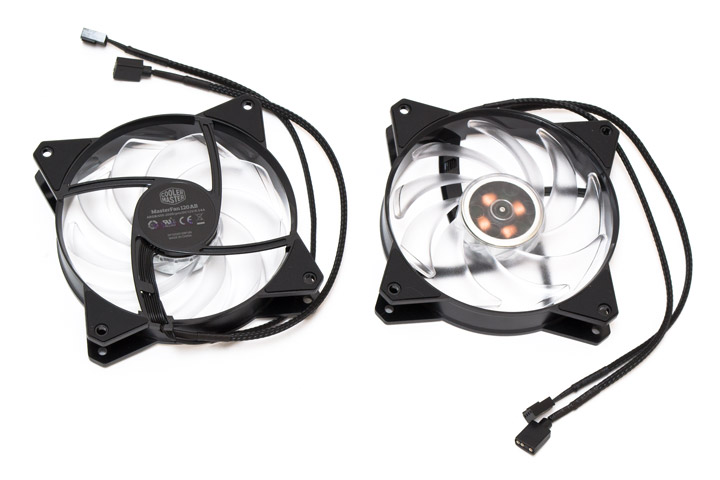

Вентиляторы в этой системе тоже весьма неплохие. Производитель учел, что при небольшой площади радиатора критически важен объем прокачиваемого воздуха. Потому имеем в комплекте сразу два пропеллера серии MasterFan 120AB, представляющие собой компромисс между уровнем давления и потока. Типоразмер 120х120х25 мм, рамка круглая с крепежными ушками, на которых наклеены резиновые демпферы. Лопасти прозрачные, сильно искривленные, в количестве девяти штук. Тип подшипника снова не указан, но заявлен очень большой срок наработки на отказ в 160 тысяч часов. Более интересно, что заявлено и использование продвинутой микросхемы ШИМ-контроллера, позволяющей убрать паразитные призвуки. И на практике это действительно работает, вентилятор не воспроизводит раздражающего слух диапазона частот. Диапазон скоростей составляет от 650 до 2000 об/мин, при уровне шума от 37 до 61 дБ (А). Восемь диодов ARGB-подсветки встроены по периметру статора. Адресная подсветка позволяет управлять ими раздельно, создавая интересные сочетания световых эффектов. Оба шнура от пропеллера — четырехконтактный разъем и стандартный трехконтактный разъем ARGB заключены в оплетку и имеют длину в 300 мм.
Но больше всего умиляет то, что винты, которыми вентиляторы прикручиваются к радиатору, имеют накатанную головку. Смонтировать радиатор в корпус можно без использования отвертки и это приятная забота о пользователе, которая, к тому же, лично мне встречается впервые среди всех СВО, что побывали у нас на обзоре.
Единственный минус такого решения с винтами — лишние 5 мм к толщине системы в сборе, но маловероятно, что это кому-то создаст неудобства.

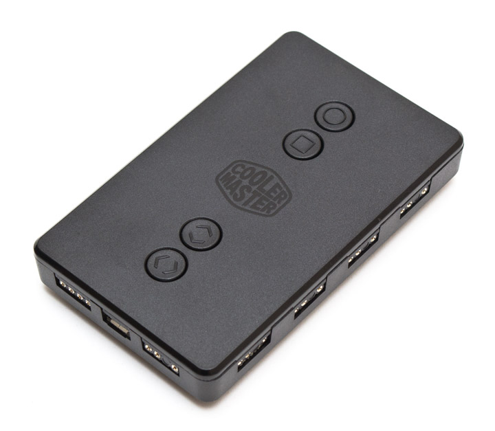

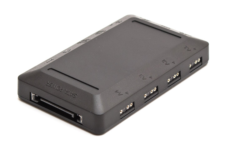

Поскольку и водоблок, и вентиляторы оснащены диодами с ARGB-подсветкой, для управления ею в комплекте предусмотрен специальный и довольно продвинутый пульт. На его внешней стороне есть четыре кнопки. Первая, обозначенная кружком, переключает световые эффекты. Вторая, с квадратом, переключает режимы управления — ARGB (каждый диод индивидуально) либо RGB (все диоды одновременно). Кнопка со стрелками направленными вверх и вниз меняет цвет, а кнопка со стрелками в стороны изменяет скорость воспроизведения текущего эффекта.

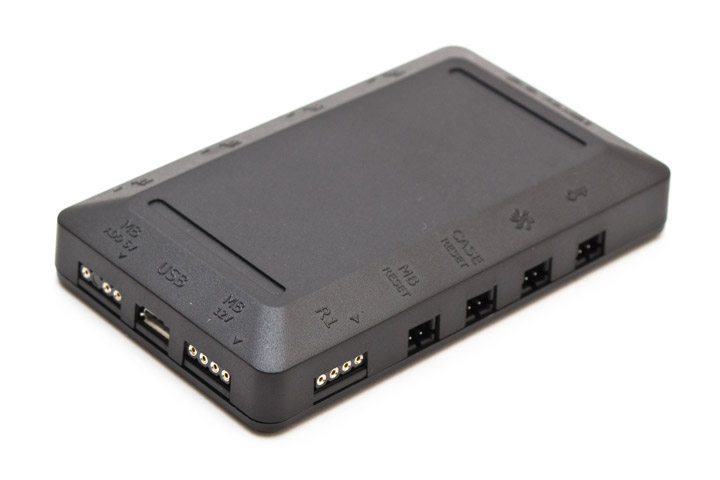

Разъемов на пульте много. Снизу находится по одном входу ARGB и 12VGRB, позволяющим осуществлять управление с материнской платы ее родным ПО. Между ними — USB-разъем, через который можно управлять пультом уже посредством ПО от Cooler Master. На левой стороне расположен один выход для подключения 12VGRB-устройств и четыре двухконтактных порта. Два из них служат для подключения кнопки Reset (короткое нажатие переключает световые эффекты, длинное производит сброс системы), еще один — для синхронизации вращения вентиляторов с эффектами, и еще есть один резервный сервисный разъем. Сверху есть вход для питания SATA Power, а на правой грани находится четыре выхода для подключения ARGB-устройств. В зависимости от выбранного режима управления на пульте светятся белые лампочки, обозначая подходящие для использования порты.
