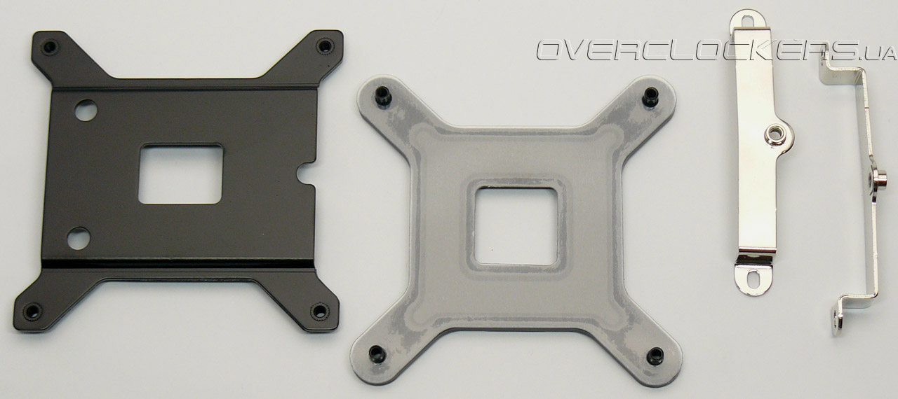

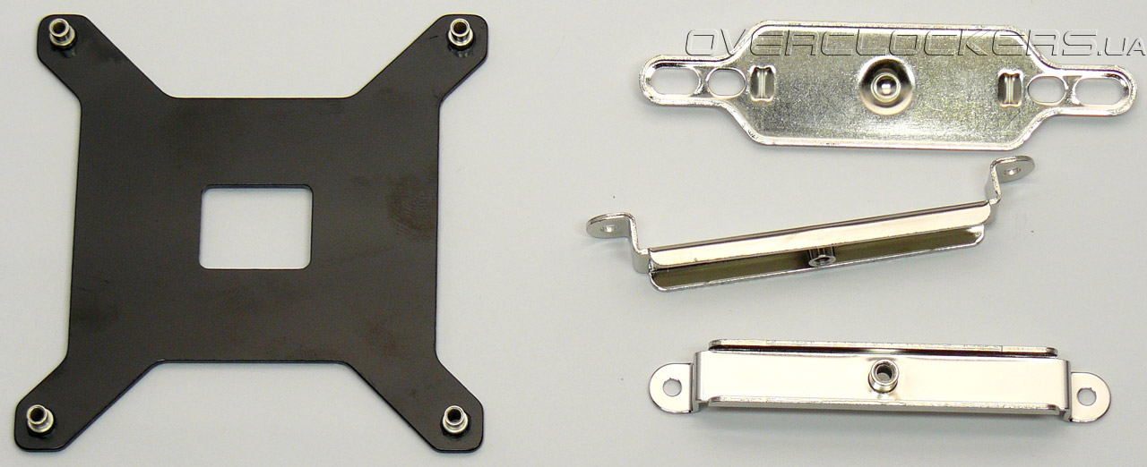

Cogage Arrow поддерживает центральные процессоры с разъемами Intel LGA775/LGA1156/LGA1366; опционально доступно крепление под материнские платы AMD AM2/AM2+/AM3, которое приобретается в индивидуальном порядке. Наличие усилительной пластины, безусловно, радует, ведь испытывать на прочность текстолит килограммовой конструкцией не хочется никому.

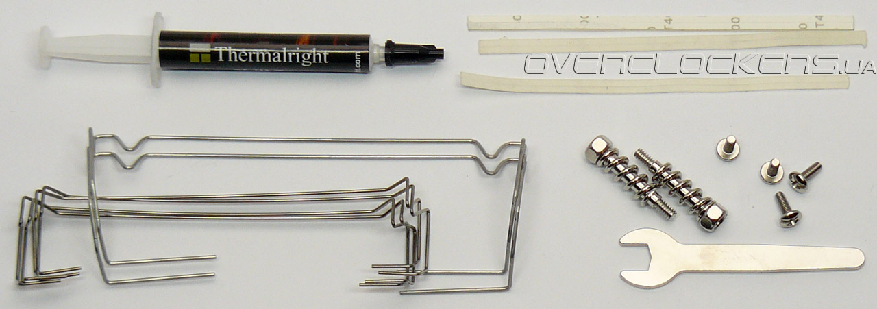

Иллюстрированная инструкция по установке поможет правильно и с минимальной потерей времени закрепить кулер. Для этого требуется воспользоваться комплектным гаечным ключом, которым закручиваются подпружиненные винты. Руководство доступно к загрузке в электронном виде с официального сайта Cogage (4 МБ).
Охладитель также снабжается тюбиком с термоинтерфейсом Thermalright Chill Factor, виброгасящими прокладками и проволочными скобами для крепления основного и дополнительных вентиляторов.

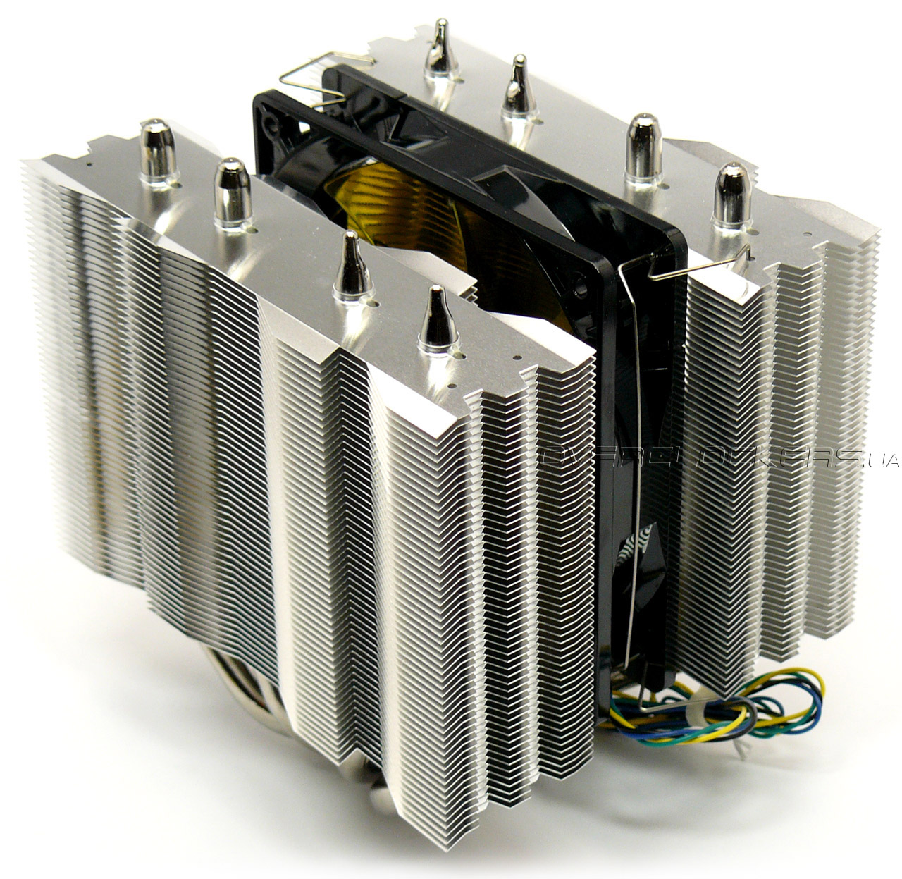

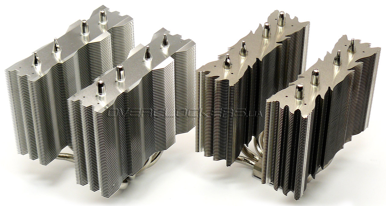

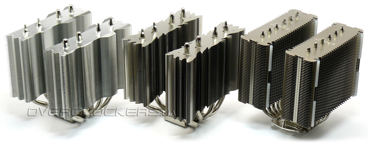

Если поставить Cogage Arrow рядом с Thermalright IFX-14 (на снимке справа), то «бюджетность» первого становится очевидной. Изысканные формы долгожителя Inferno FX-14 явно контрастируют с угловатым Arrow.

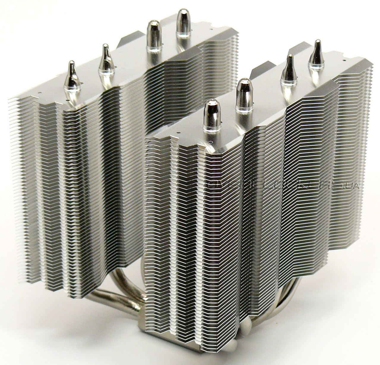

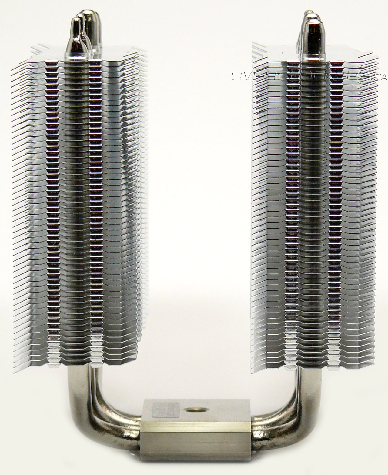

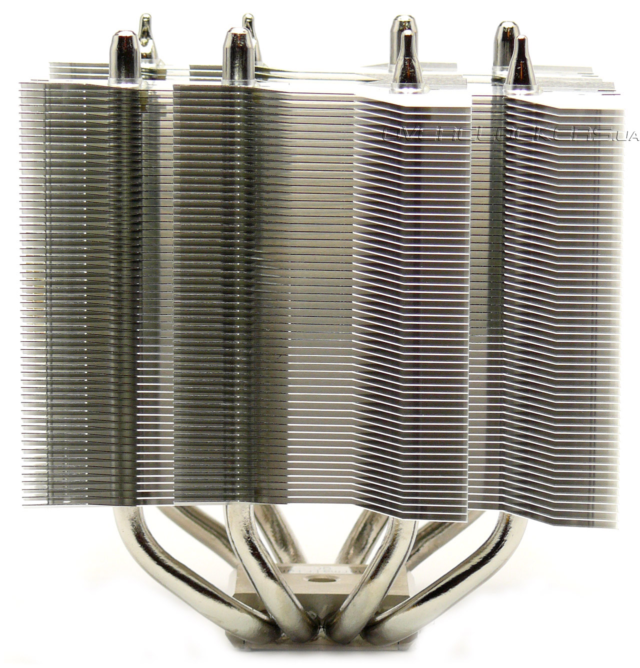

Подобно своему знаменитому предшественнику, рассматриваемый кулер имеет медное никелированное основание, четыре медные никелированные тепловые трубки сечением 8 мм и алюминиевый радиатор, состоящий из двух секций — по 54 пластины в каждой. Популярное в последние годы решение — непосредственный контакт теплотрубок с защитной крышкой процессора — инженеры Thermalright/Cogage попросту проигнорировали (и, видимо, не напрасно).
Межреберное расстояние у Arrow составляет примерно 2 мм, толщина пластин — 0,3 мм. U-образные тепловые трубки пронизывают радиатор более-менее равномерно, у основания же они собраны к центру металлического бруска.

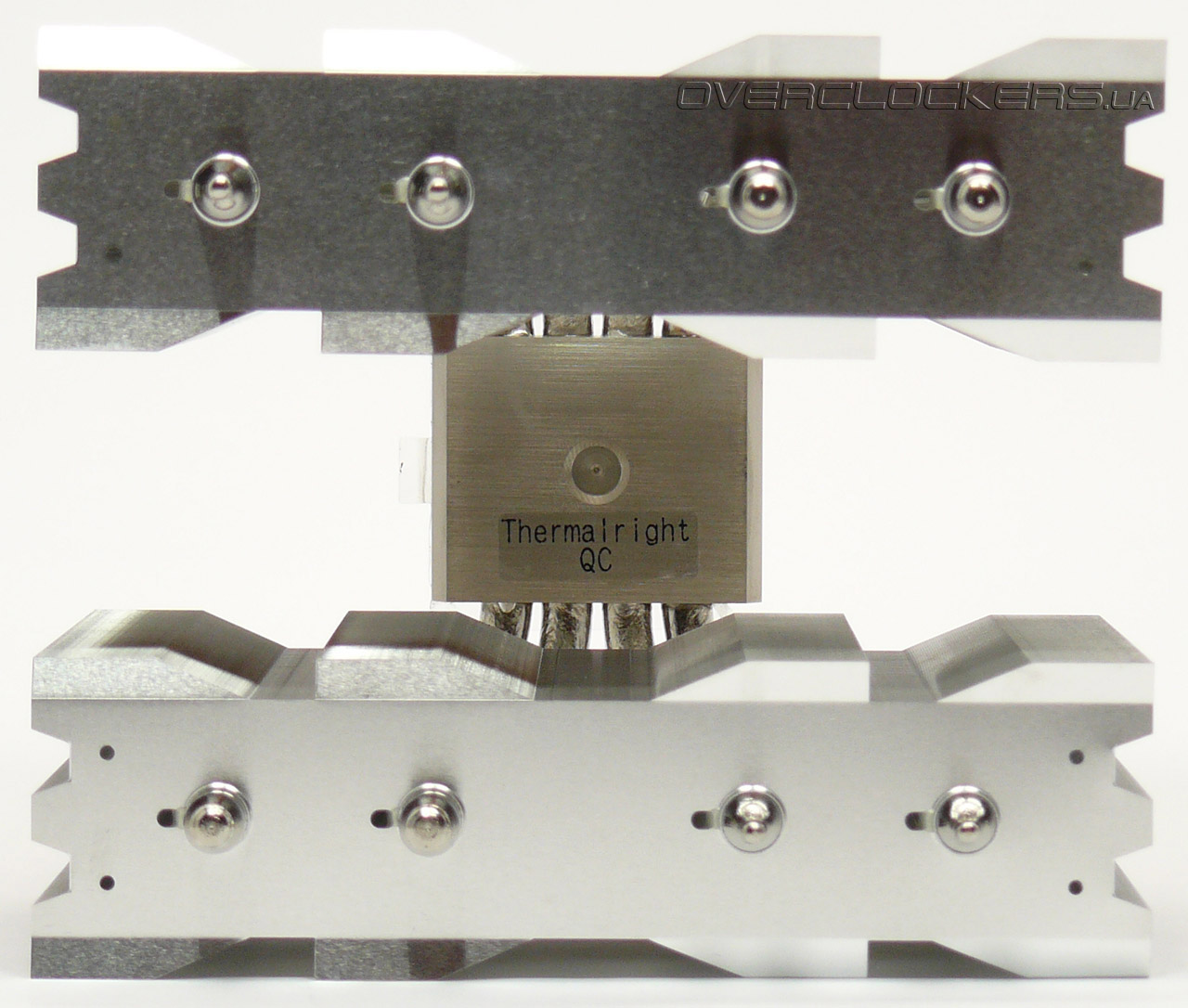

Обратите внимание на большой промежуток между секциями — 39 мм. Во-первых, это означает возможность установки в этом пространстве вентилятора толщиной 38 мм, а во-вторых, указывает на необходимость использования либо двух тихоходных «карлсонов», либо одного высокооборотистого — во избежание существенного падения эффективности СО, в чем читатель сможет убедиться ниже. Среди прочего, производитель делает акцент на том, что Cogage Arrow может эксплуатироваться с тремя вентиляторами диаметром 120 или 140 мм.
Наш здоровяк весит ровно 825 г, но это без учета массы комплектного вентилятора и крепежных элементов. Рискнем предположить, что со всеми «доспехами» Arrow потянет на 1 кг с копейками (для сравнения, Thermalright IFX-14 без вентилятора весит 790 г). Габариты радиатора составляют 147 (Д) x 123 (Ш) x 160 (В) мм.

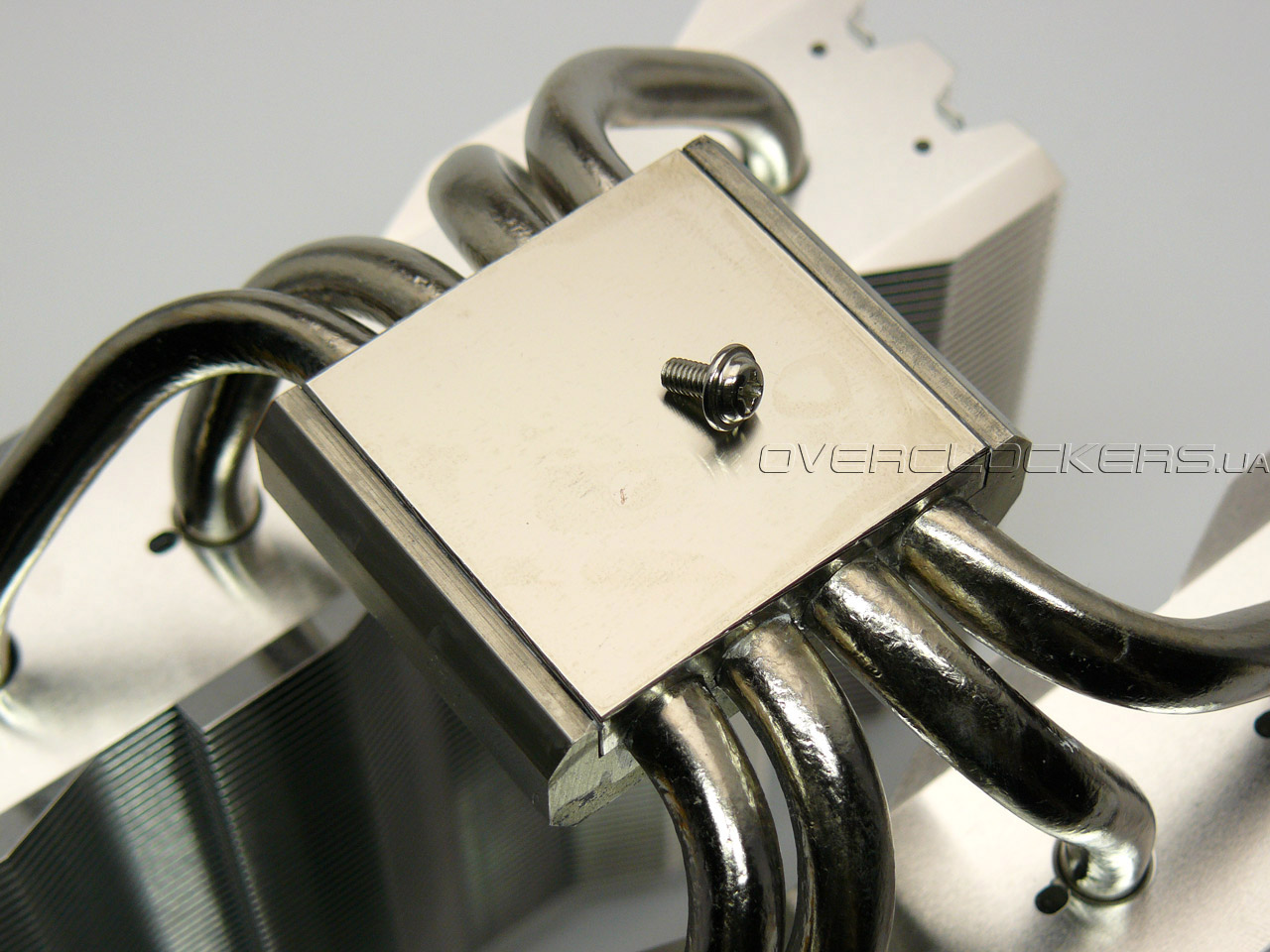

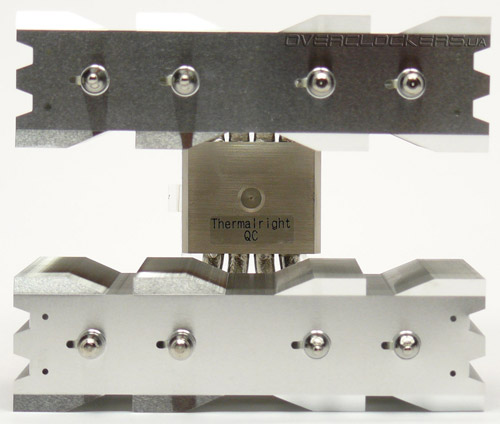

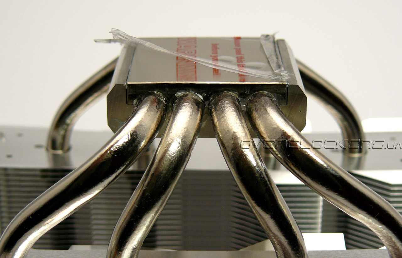

Основание защищено прозрачной пленкой, которую необходимо снять перед инсталляцией кулера. Пустоты между тепловыми трубками и телом подложки, как и полагается, заполнены припоем.
Качество обработки основания нареканий не вызывает, к тому же, в отличие от многих топовых продуктов Thermalright, оно удивительно ровное. Приятно, что тайваньский вендор учел мнение опытных пользователей, которым для достижения оптимальной эффективности системы охлаждения приходилось выравнивать и полировать подложку в домашних условиях (речь идет по-прежнему об Ultra-120 eXtreme и IFX-14). Вероятно, стирание никелевого покрытия не принесет в данном случае каких-либо серьезных дивидендов.

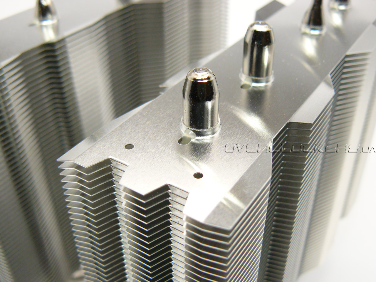

Отверстия в радиаторе, с одной стороны, служат пазами для монтажа проволочных скоб, а с другой — способствуют более интенсивному теплообмену. Если присмотреться, то местоположение отверстий у Arrow и IFX-14 практически совпадает (см. фото выше).

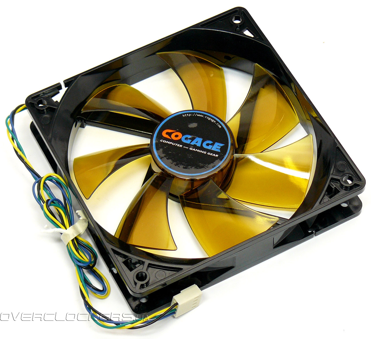

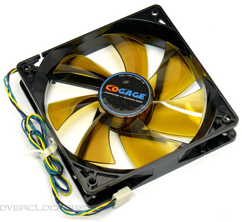

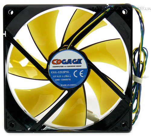

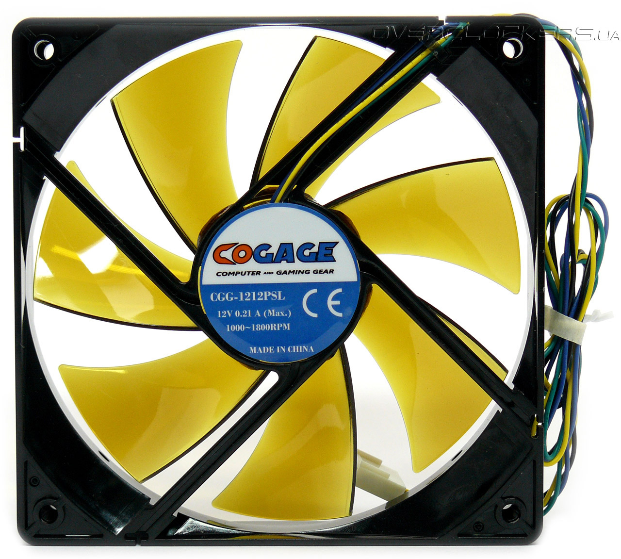

В упаковке с кулером имеется вентилятор с физическими размерами 120 x 120 x 25 мм и поддержкой ШИМ-регулировки числа оборотов в диапазоне 1000–1800 об/мин. Производителем «карлсона» значится Cogage, хотя на сайте компании изделия этого типа нами не обнаружены.
В режиме максимальной скорости вентилятор Cogage CGG-1212PSL потребляет всего 2,5 Вт электропитания. Прозрачные лопасти желтого цвета неплохо бы сочетались со светодиодной подсветкой, однако, стремясь удешевить изделие, инженеры Cogage не предусмотрели такой опции. Заметим, что идентичная модель вентилятора устанавливается на дебютном для Cogage охладителе True Spirit.

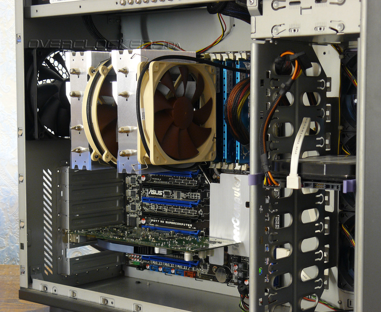

В ходе тестовой сессии было принято решение опробовать Arrow с двумя тихоходными «пропеллерами» от Noctua NH-D14 — NF-P12 и NF-P14 (в паре и по отдельности).
Ориентацию кулера в корпусе пора возводить в ранг отдельной науки, ведь каждая модель требует индивидуального подхода, и игнорировать этот момент не стоит ни в коем случае. В зависимости от расположения конструкции, мы получали разницу до 5°C, просто за счет изменения эффективности работы тепловых трубок. Оптимальным оказался следующий вариант:
Подчеркнем, что владельцы популярных нынче узких корпусов могут столкнуться с проблемами при установке кулера высотой 16 см. Также вряд ли получится сочетать данную систему охлаждения с модулями памяти, оборудованными высокими гребешками-хитспредерами.
Кстати, вентиляторы Noctua неплохо смотрятся на Cogage Arrow. И теперь пора проверить его в действии. Сравнительные характеристики

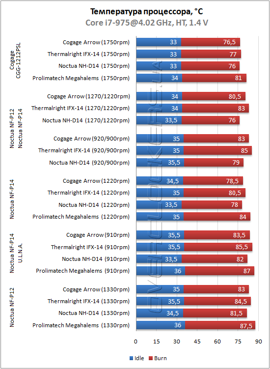

Все кулеры были протестированы поочередно в шести различных режимах интенсивности воздушного потока: с вентилятором Noctua NF-P12 (1330 об/мин), с Noctua NF-P14 (1220 об/мин), с Noctua NF-P14 и переходником U.L.N.A. (910 об/мин), с Cogage CGG-1212PSL (1750 об/мин), с Noctua NF-P12 и NF-P14 (1270/1220 об/мин, кроме Megahalems), с Noctua NF-P12 и NF-P14, используя переходник U.L.N.A. (920/900 об/мин, кроме Megahalems). В ходе тестовой сессии использовался термоинтерфейс Noctua NT-H1.
Пиковая температура процессора достигалась за счет двух запущенных копий утилиты LinX 0.5.9, с используемым объемом памяти 1280 МБ. После окончания стресс-теста выдерживалась 15-минутная пауза, затем снимались температурные показатели в режиме простоя системы. Результаты фиксировались утилитой Real Temp 3.0. Кулеры тестировались несколько раз, чтобы исключить ошибки в конечных результатах. Температура в лаборатории поддерживалась на уровне 18°C.
Результаты тестирования
На графике результаты сгруппированы в зависимости от используемых вентиляторов. Температура процессора в режиме простоя системы соответствует меньшему значению, температура в режиме стресс-тестирования — большему.
Cogage Arrow и Thermalright IFX-14 прогнозируемо демонстрируют подобные результаты, однако минимальное преимущество более свежей модели наблюдается в каждом из случаев. Возможные причины победы Arrow над IFX-14 — лучшая обработка основания, а также больший вес радиатора (825 г против 790 г). Так или иначе, непритязательный на вид новичок лишает недавнего флагмана ореола эксклюзивности.
Единственный «односекционный» кулер, принявший участие в сегодняшнем соревновании за звание абсолютного чемпиона, — Prolimatech Megahalems — безропотно уступает как решениям авторства Thermalright, так и нынешнему лидеру в сегменте воздушных охладителей Noctua NH-D14. Последний исключительно эффективен в сочетании с медленными и тихими штатными вентиляторами, напротив, его ближайший преследователь Cogage Arrow требует установки более производительного «карлсона», коим, собственно, и является комплектный Cogage CGG-1212PSL.
