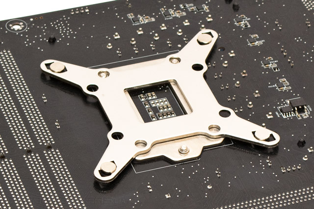

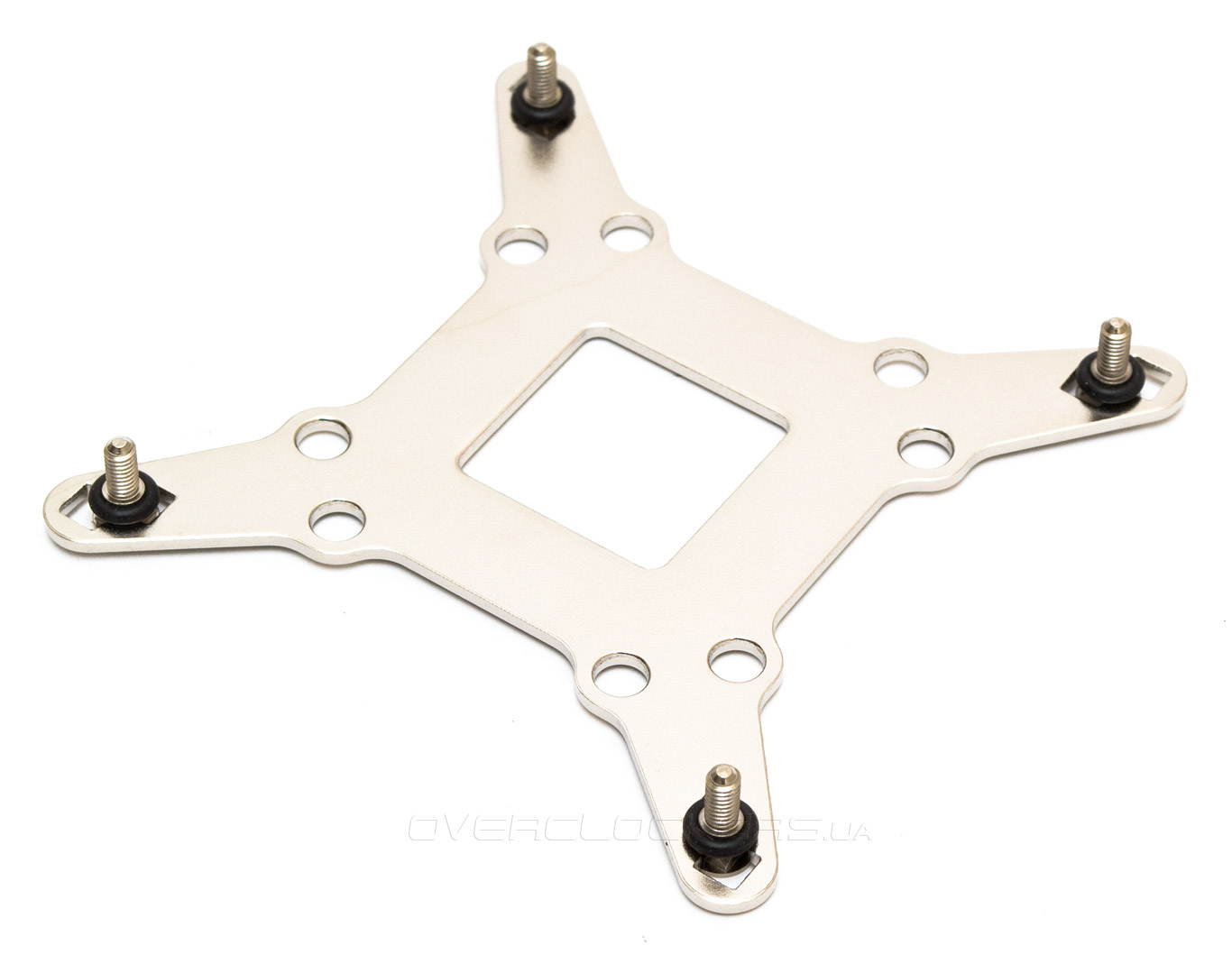

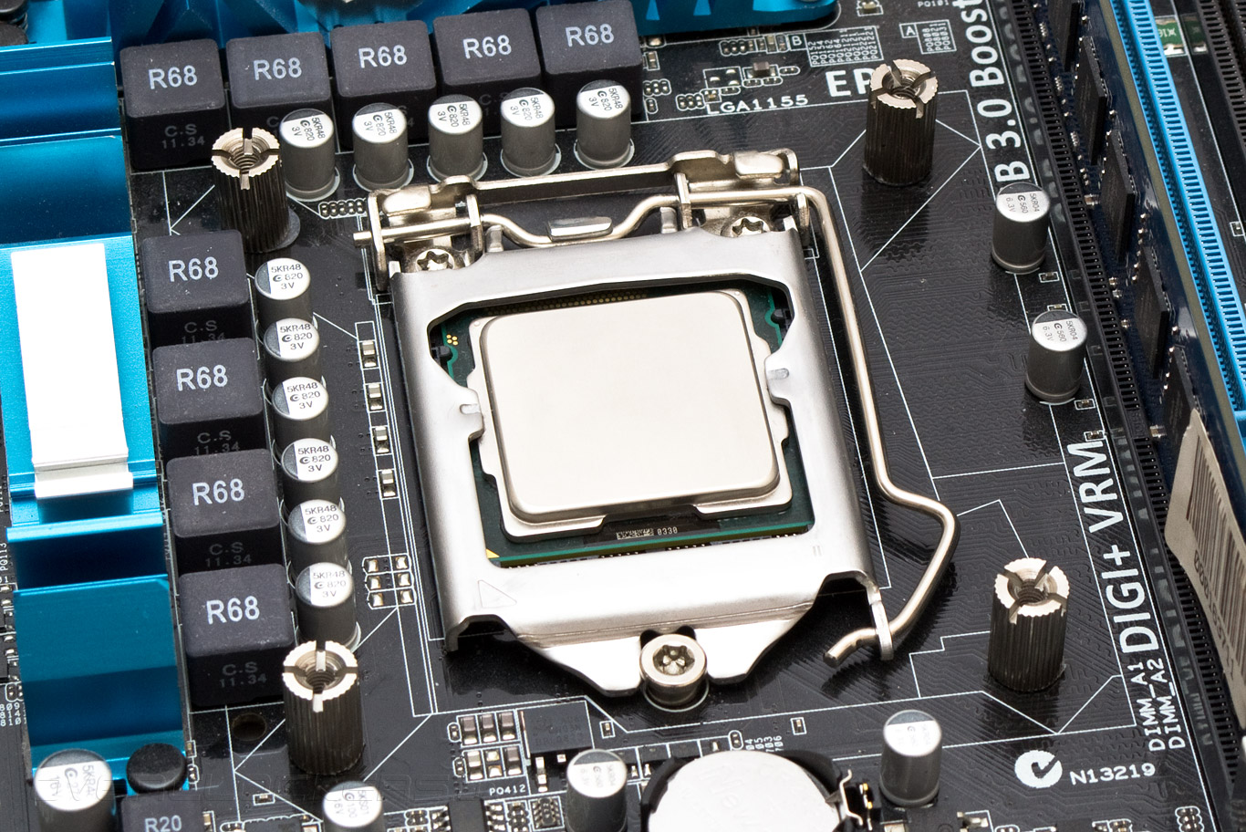

Установка кулера будет продемонстрирована на примере разъема Intel LGA1155. Система крепления be quiet! Pure Rock кардинально отличается от таковой на других кулерах компании, которые встречались мне ранее. Вместо универсальной усилительной пластины применяется сильно уменьшенная в размерах и напоминающая по форме звездочку пластина, рассчитанная исключительно на процессорные разъемы Intel LGA775/115x/1366. Для того, чтобы ее собрать, потребуется вставить винты с квадратными шляпками в соответствующие гнезда и зафиксировать их резиновыми колечками.

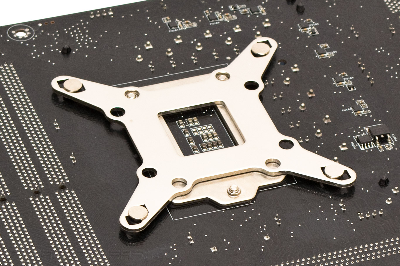

Затем прикладываем усилительную пластину к нужным отверстиям на обратной стороне материнской платы. Ее ориентация здесь не играет никакой особой роли

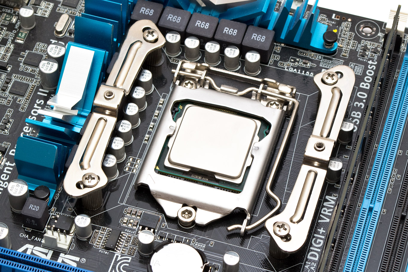

Накручиваем на шпильки специальные стойки со сквозной нарезкой. Это можно сделать и голыми руками, но на финальном этапе, все же, лучше дотянуть их отверткой для надежности.

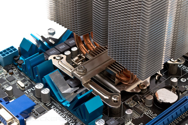

Прикручиваем к стойкам с помощью маленьких винтов две крепежные лапы.

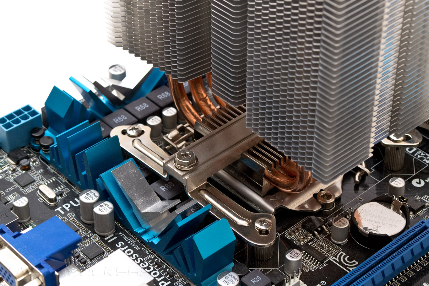

Наносим термоинтерфейс на процессор, ставим радиатор и фиксируем его поперечной пластиной и двумя винтами к установленным ранее крепежным лапам. На сокетах AMD данная пластина крепится непосредственно к родной рамке процессорного разъема. Однако кулер при этом будет установлен только в горизонтальном положении.

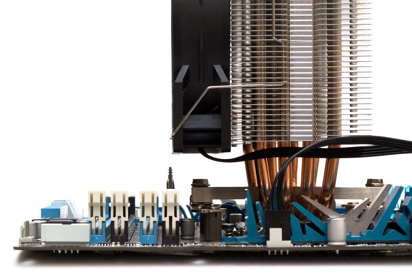

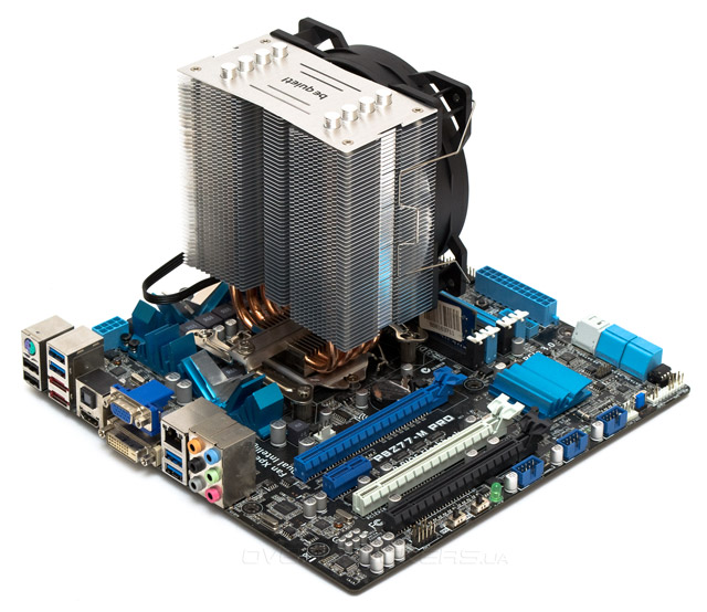

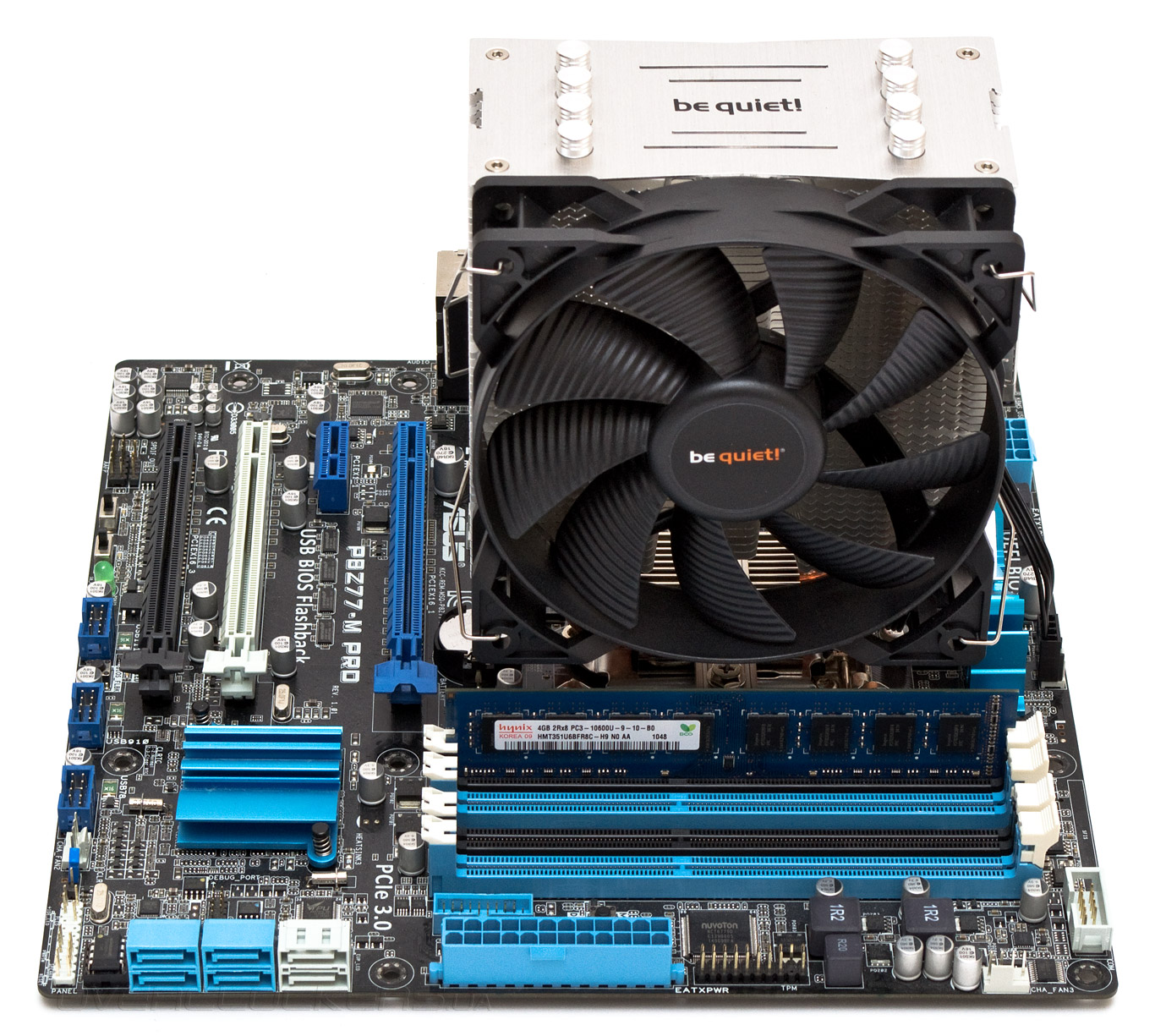

Крепим вентилятор на место комплектными проволочными скобами и не забываем подключить его к питанию. На этом установка закончена. Как видно, в вертикальной ориентации кулер слегка задевает плоскость первого от процессора слота оперативной памяти. А в горизонтали он будет накрывать сразу два слота.
Первый слот карт расширения останется свободным, независимо от ориентации кулера.

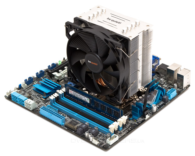

Установленный на материнской плате кулер выглядит весьма солидно. Не мешая при этом доступу к слотам и разъемам.
Сзади остается много свободного места для подключения кабеля питания процессора даже в самом тесном корпусе.

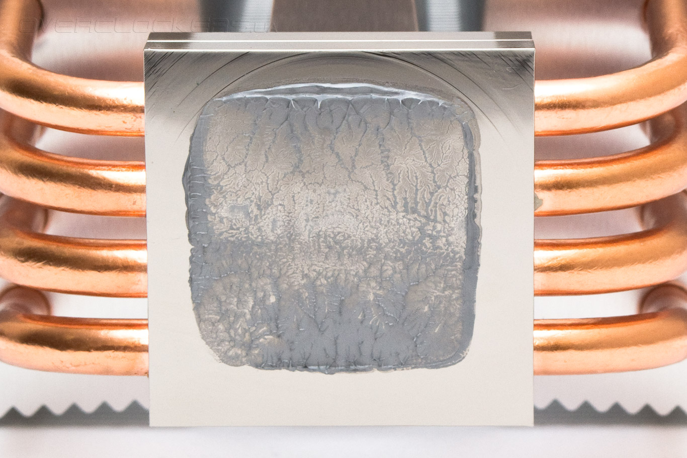

Отпечаток термоинтерфейса на подошве кулера получился неплохим и равномерным. Но видно, что одна сторона основания прижимается к крышке процессора плотнее, чем другая.

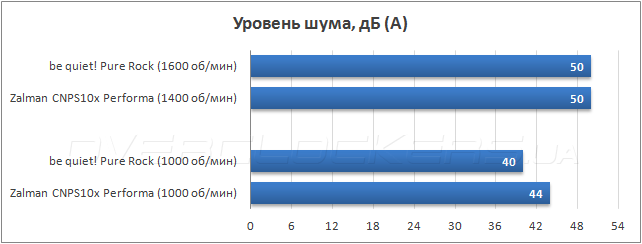

Для измерения уровня звукового давления, использовался шумомер UNI-T UT352. Все замеры производились в тихом помещении без посторонних источников звука. Шумомер располагался на расстоянии 10 мм от переднего подшипника системы охлаждения, смонтированной на материнскую плату. Уровень фонового шума составлял 33 дБ (А).
Результаты тестирования
Системы охлаждения сравнивались между собой по соотношению уровня шума к общей эффективности. За основу были взяты показатели be quiet! Pure Rock на максимальной скорости и при уровне шума в 40 дБ (А). Под полученный результат и соответствующие уровни шума были выставлены и скорости Zalman CNPS10X Performa, которая, кстати, оказалась не способна в этот раз работать тише, чем на 44 дБ (А), даже при 1000 об/мин.

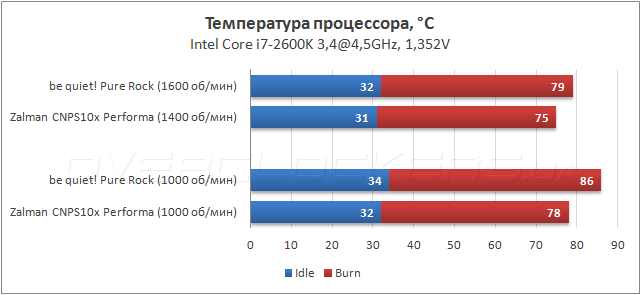

Посмотрим на график температур для каждого уровня шума.
Очевидно, что на результатах be quiet! Pure Rock сказывается меньшая, чем у оппонента площадь рассеивания тепла, отсутствие лишней тепловой трубки, вентилятор с низким статическим давлением и скученное расположение трубок в теле радиатора. В результате, на высокой скорости Pure Rock уступает своему титулованному сопернику четыре градуса, а на низкой — все восемь. Однако, у него все еще остается главный козырь, состоящий в способности работать очень тихо.
