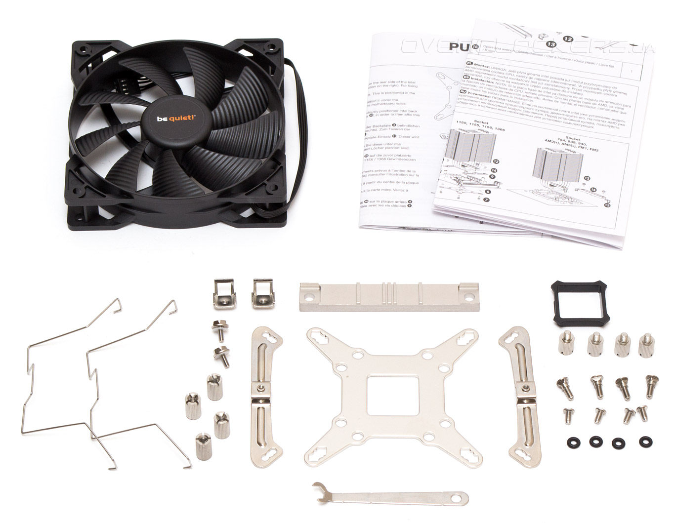

Комплект поставки тоже скромен. Кроме вентилятора и документации здесь есть:
  • усилительная пластина для сокетов Intel;
  • прижимная пластина кулера;
  • крепежные лапы для сокетов Intel;
  • крепежные скобы для сокетов AMD;
  • два винта для фиксации прижимной пластины;
  • четыре стойки с двухсторонней внутренней нарезкой;
  • четыре шпильки для сокетов Intel LGA2011;
  • четыре маленьких винта для фиксации крепежных лап;
  • четыре винта и четыре резиновые прокладки для усилительной пластины;
  • пластмассовая изоляционная прокладка для установки усилительной пластины на сокеты Intel LGA775;
  • гаечный ключ;
  • две проволочные скобы для крепления вентилятора;
  • инструкции.
Тюбика термопасты в комплекте аксессуаров нет и ее тонкий слой, пригодный для одноразовой установки, нанесен на подошву кулера.

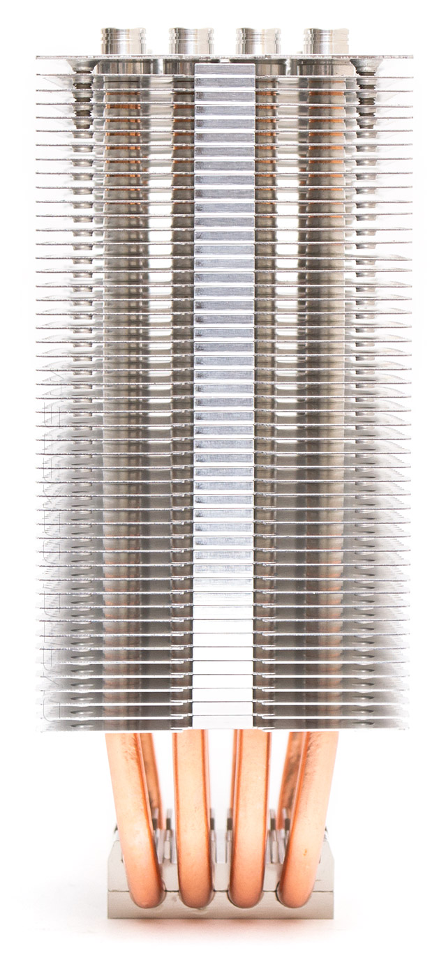

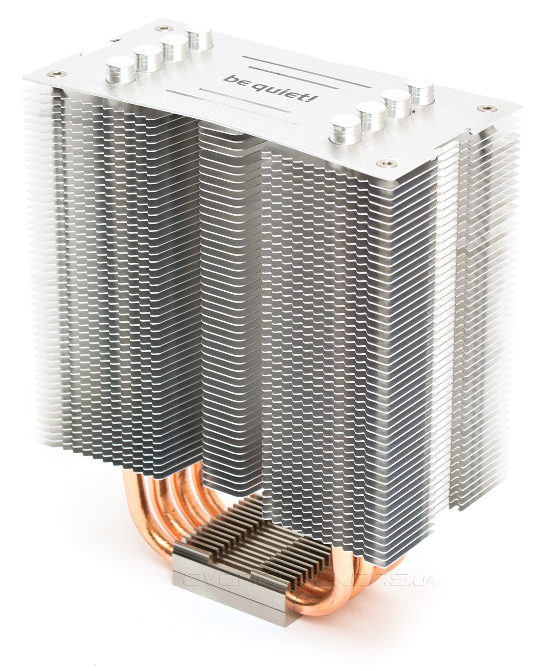

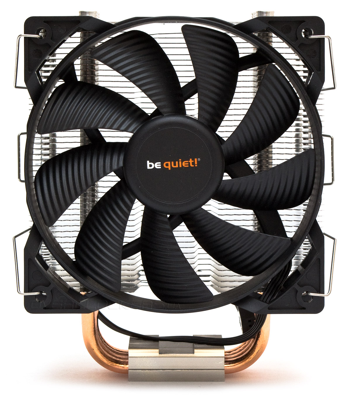

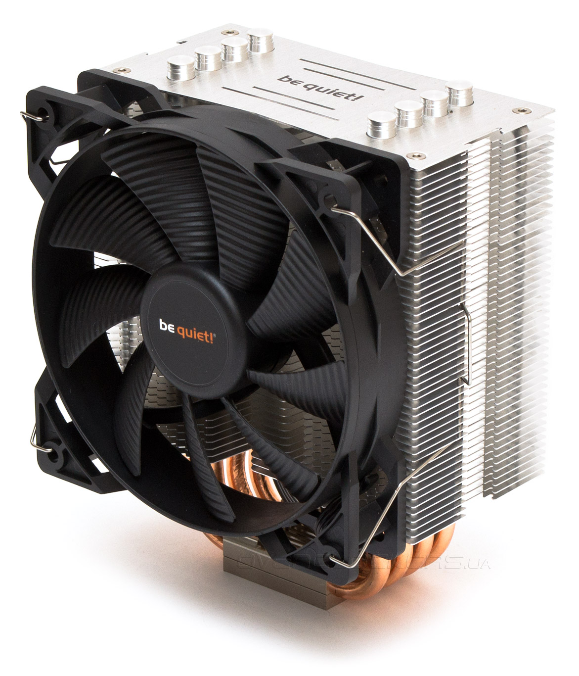

Фактически, Pure Rock является классическим башенным кулером с U-образно расположенными тепловыми трубками. Алюминиевые ребра радиатора имеют несколько аэродинамических оптимизаций в виде зазубренных граней пластин, суженных в центральной части, и углубление посередине радиатора, призванное уменьшить уровень шума от потоков воздуха и ликвидировать мертвую зону движения воздуха за подшипником вентилятора.
be quiet! Pure Rock

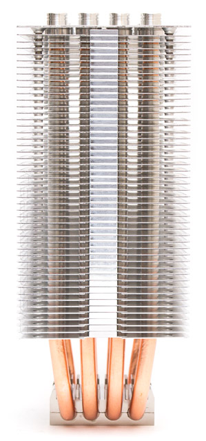

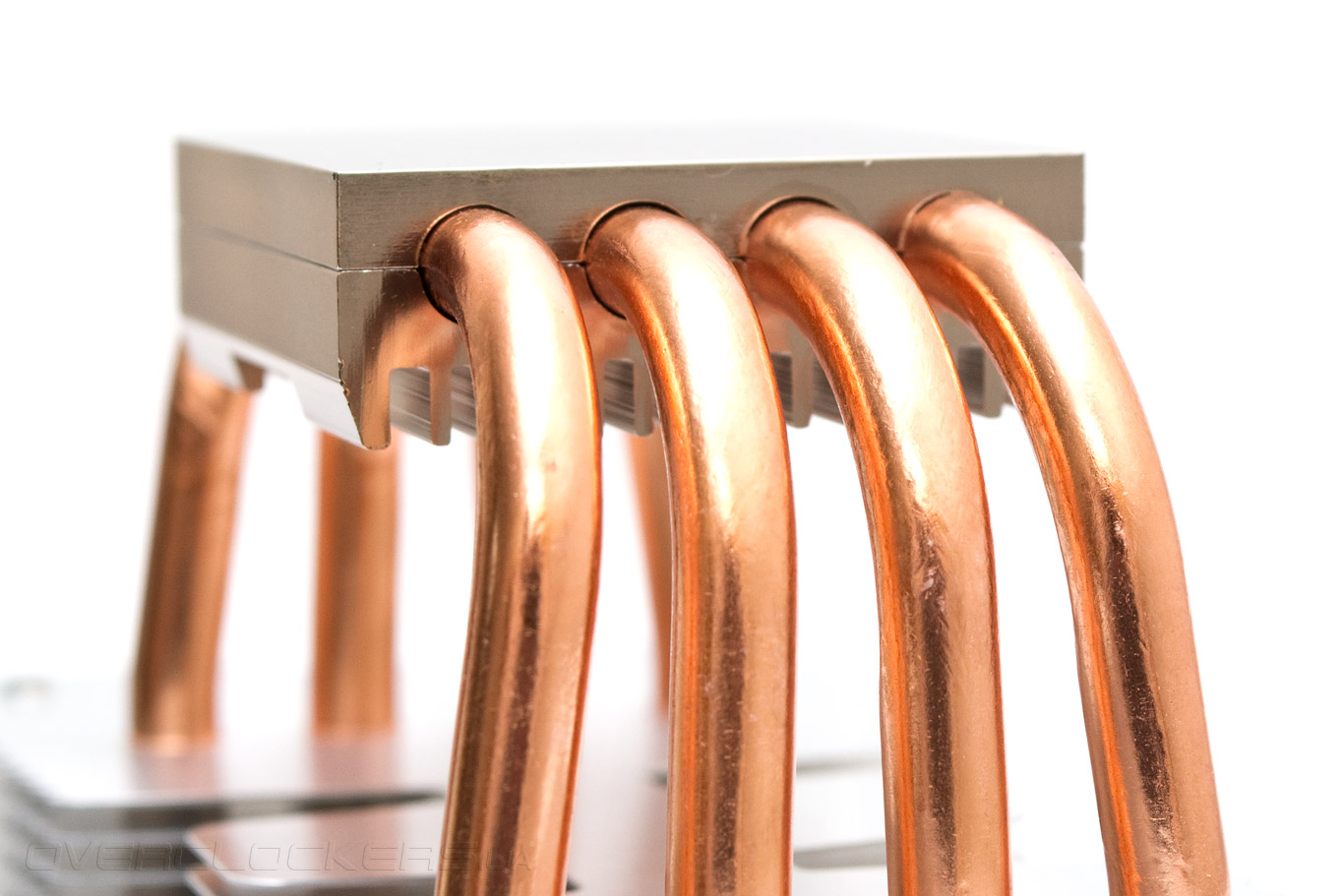

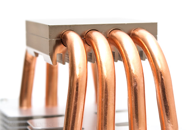

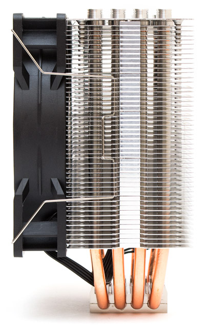

Четыре тепловые трубки диаметром 6 мм расположены в теле радиатора строго в ряд, друг за другом. Это не самый оптимальный вариант с точки зрения распределения тепла по ребрам, но зато создается минимум препятствий для движения воздуха и, как следствие, уменьшается общий уровень шума от работающего вентилятора. Улучшает акустику и приличный зазор в 2 мм между радиаторными пластинами.
be quiet! Pure Rock

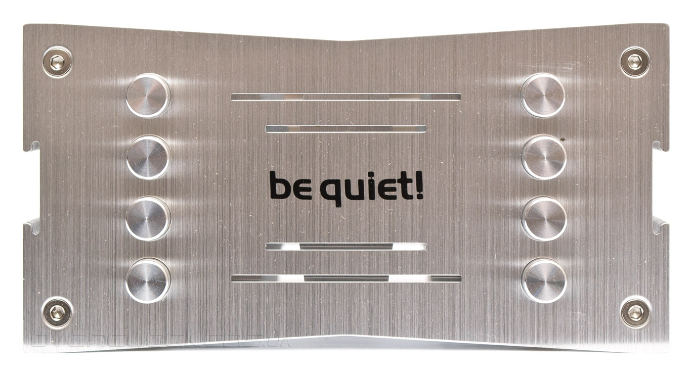

Сверху пластины накрыты красивой металлической крышкой с парой декоративных прорезей и логотипом компании. На всех кончиках тепловых трубок надеты металлические колпачки, сильно улучшающие общую эстетику конструкции.
be quiet! Pure Rock

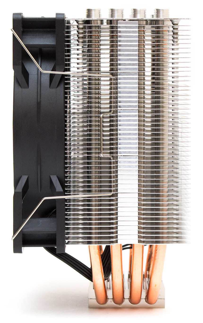

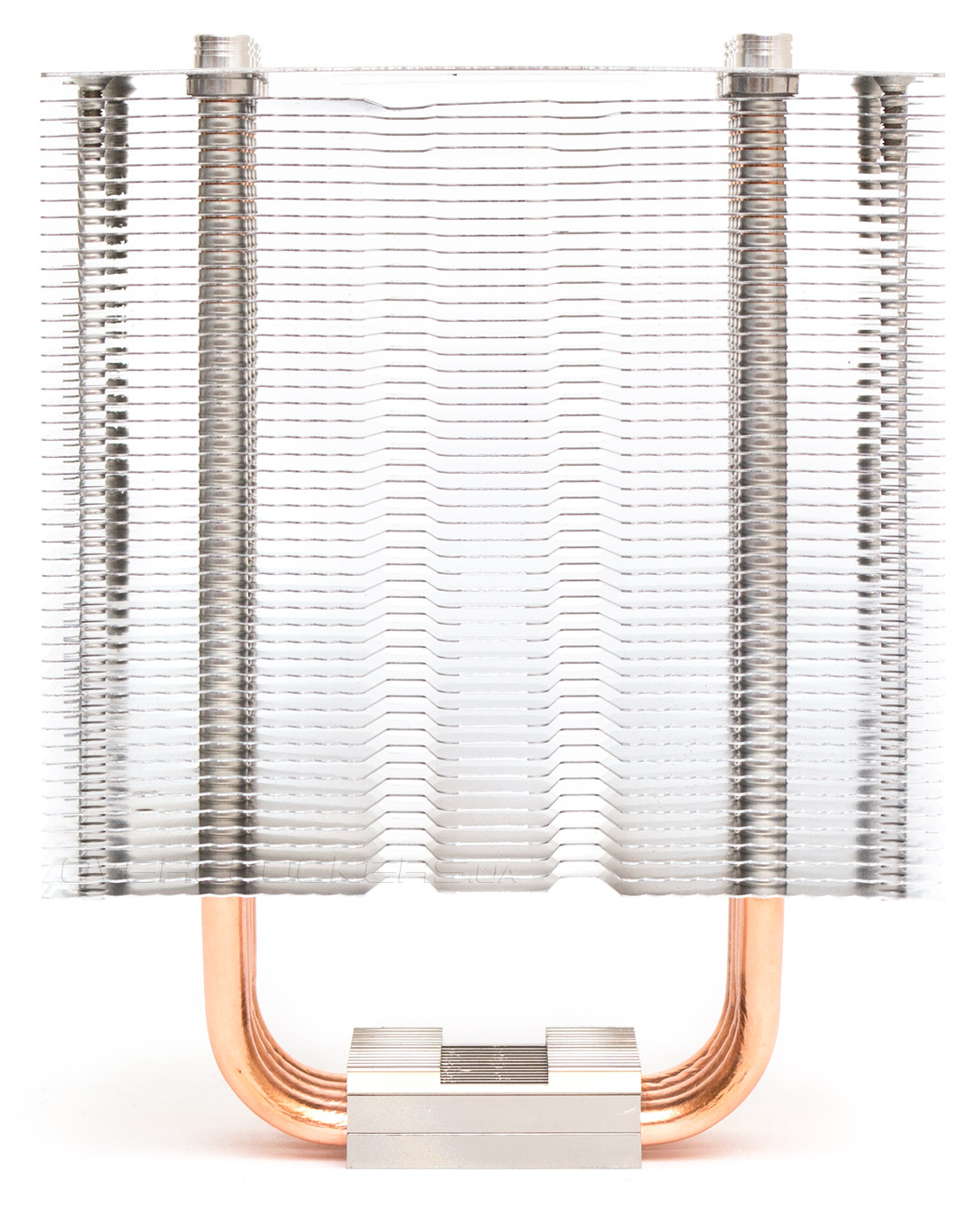

Если смотреть сбоку, то видно, что тепловые трубки расположены с зазором в 6 мм между собой. Пластин в теле радиатора насчитывается 48 штук, а общая площадь рассеивания составляет 6350 см². Интересной и приятной особенностью данного радиатора является его высота — всего 155 мм. В отличие от стандартных 160-мм башен, Pure Rock обладает большей совместимостью с узкими корпусами.

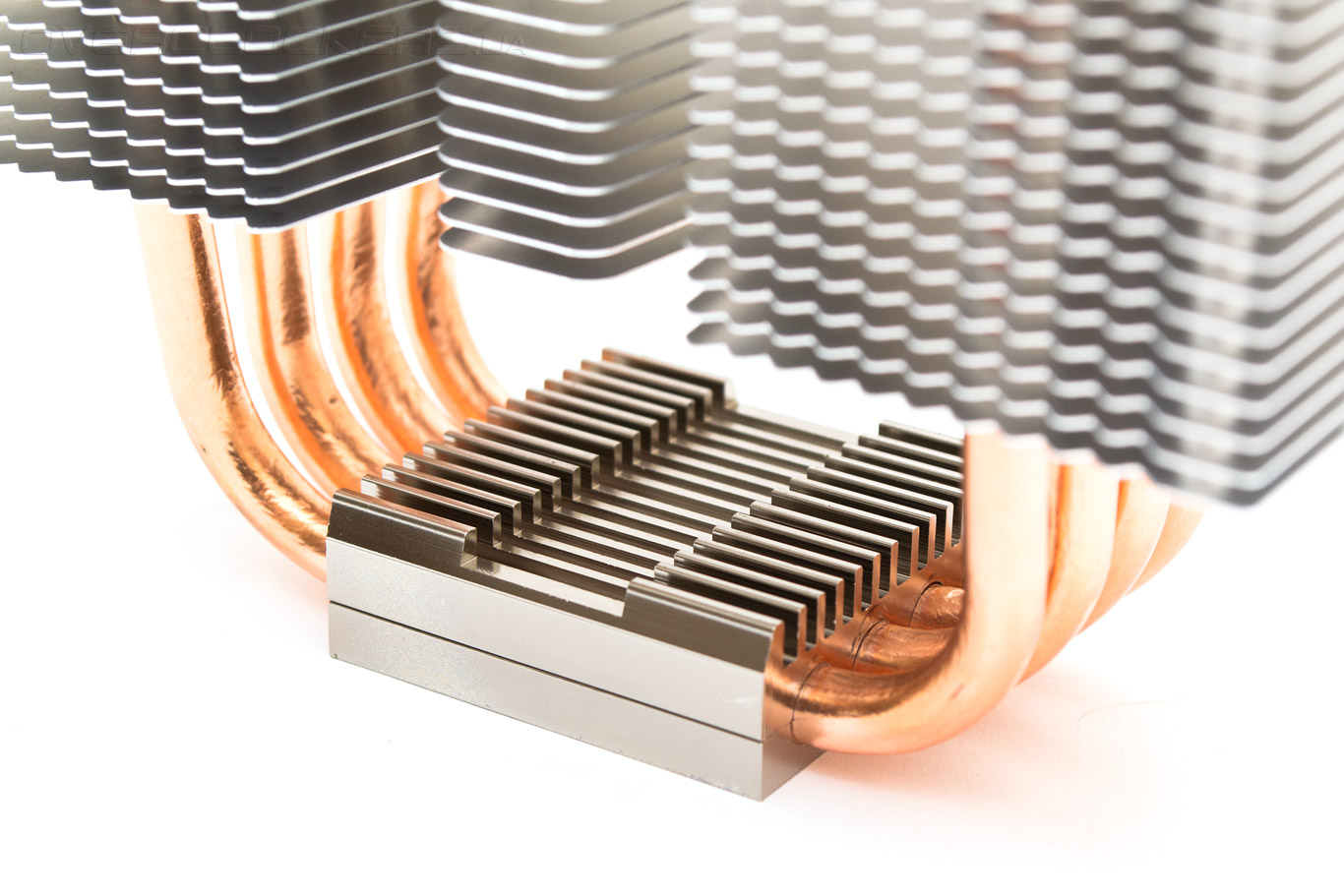

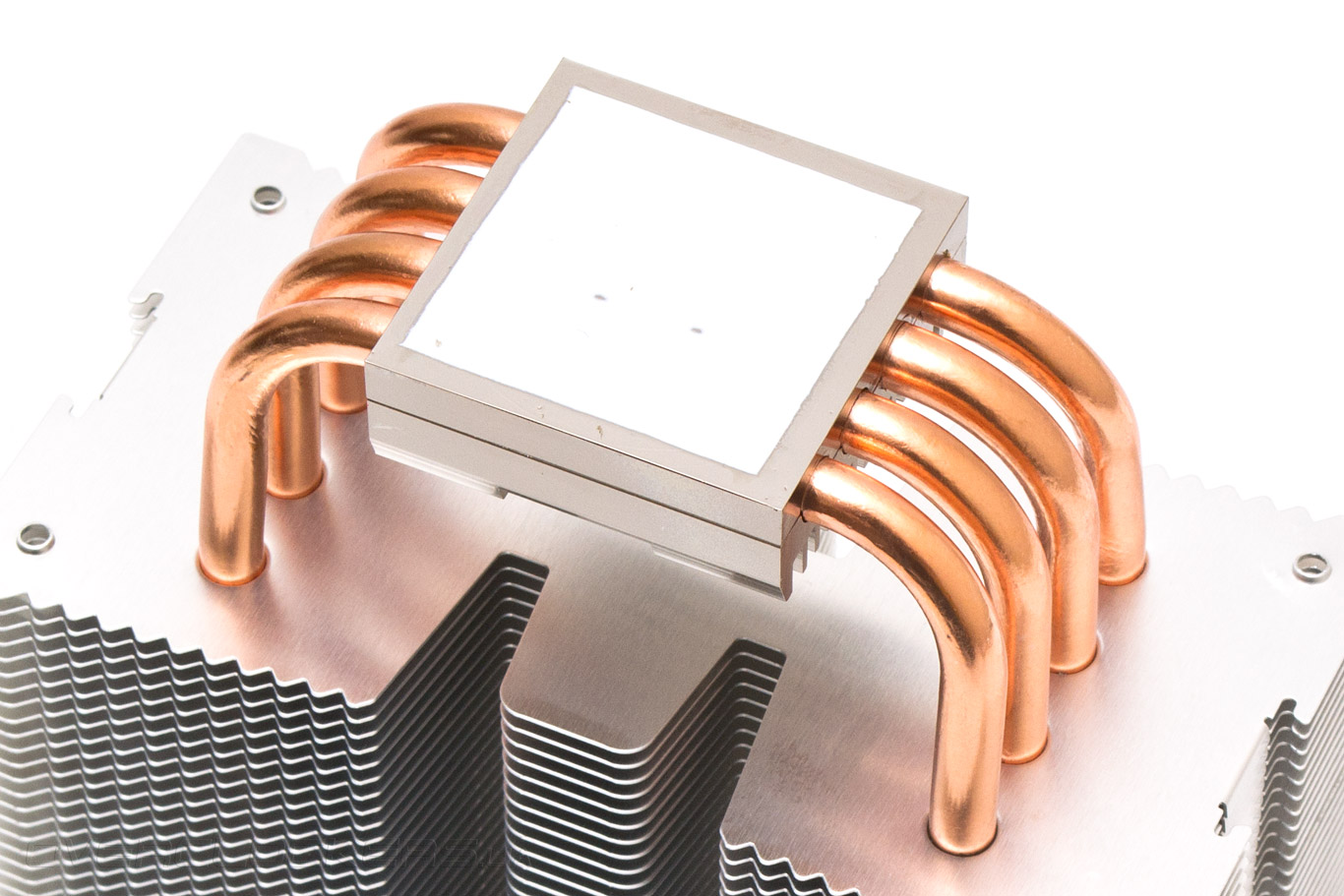

Основание кулера состоит из двух деталей, между которыми запрессованы тепловые трубки. На верхней детали есть небольшая гребенка, отчасти выполняющая функции рассеивания тепла, но, в большей мере, нужная для правильной установки крепежной пластины и в качестве украшения.
be quiet! Pure Rock
Термоинтерфейс белого цвета изначально нанесен тонким слоем на подошву радиатора и прикрыт защитной крышечкой. Удобно при первой установке, но в будущем придется искать и покупать дополнительный тюбик термопасты.
be quiet! Pure Rock

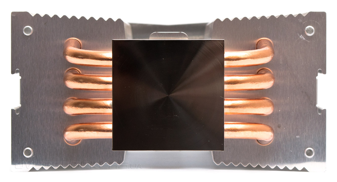

Никелированная подошва кулера не является зеркальной, о чем свидетельствуют визуальные искажения при взгляде в нее. Зато она относительно прямая, а следы от шлифовальной машины расходятся по теплосъемнику ровными концентрическими кругами.
be quiet! Pure Rock
Трубки запрессованы в основание настолько плотно, что невозможно визуально определить, применен ли для их крепления припой или теплопроводящий клей.

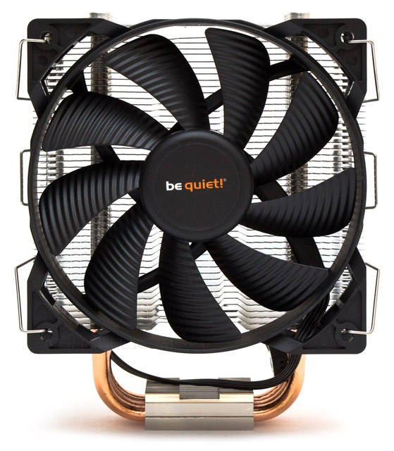

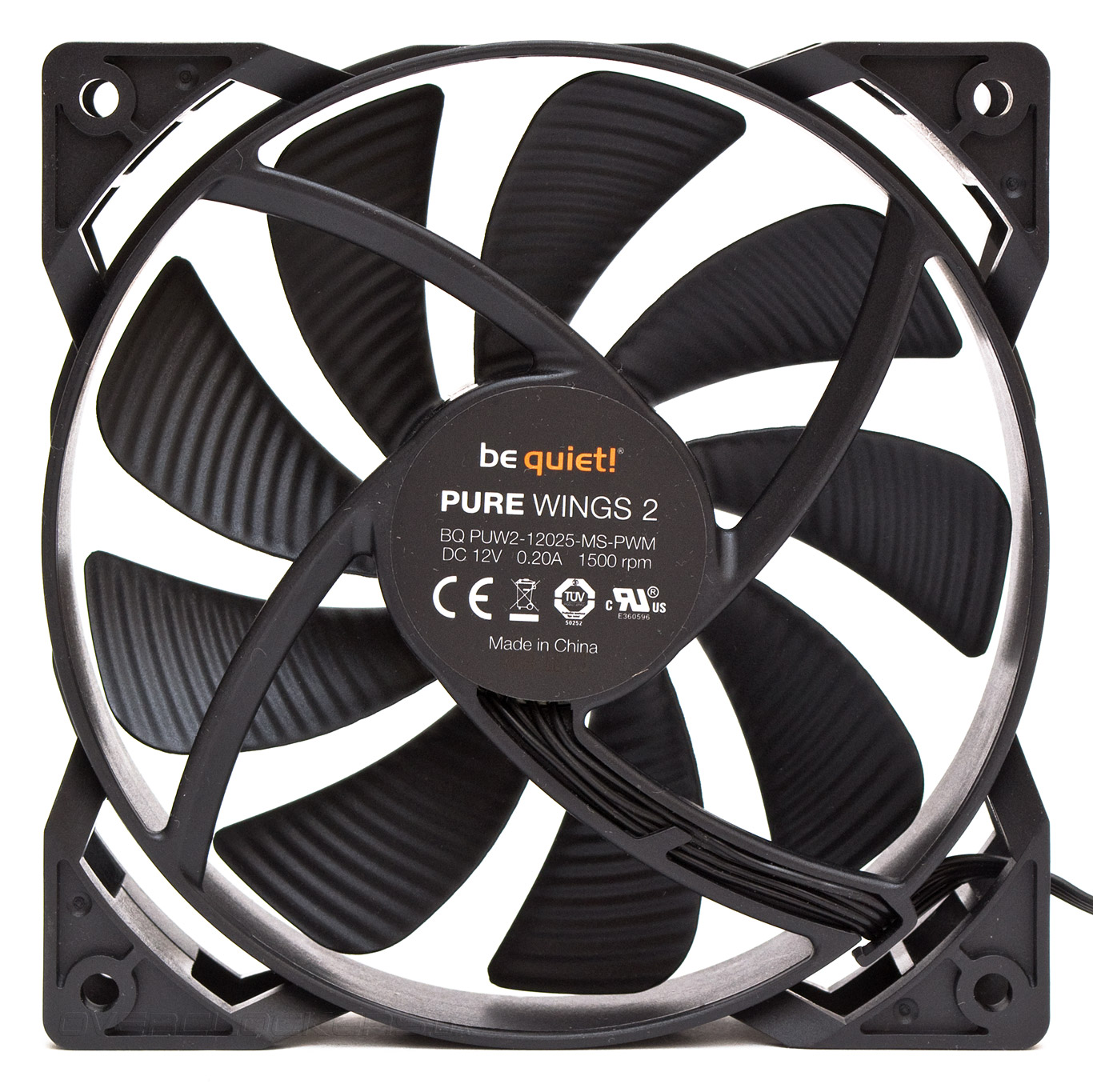

Используемый здесь вентилятор тоже относится к серии Pure Wings 2. То есть, по сути, это корпусной вентилятор, сделанный на базе подшипника скольжения втулочного типа. Лопасти покрыты специальными поперечными каналами, уменьшающими уровень аэродинамических шумов. Большое преимущество заключается в том, что этот пропеллер изумительно тихий. На максимальных 1600 об/мин уровень его шума не превышает 50 дБ (А). При этом отсутствуют паразитные призвуки. При 1000 об/мин получаем 40 дБ (А) — уровень звукового давления, который будет неразличим на слух из закрытого корпуса. А на стартовых оборотах (450 в минуту при ШИМ-управлении) звук крыльчатки полностью сливается с фоном. Минимальное стартовое напряжение составляет 5 В. Обратная сторона тишины — низкое статическое давление, из-за чего радиатор будет продуваться не самым лучшим образом.
be quiet! Pure Rock

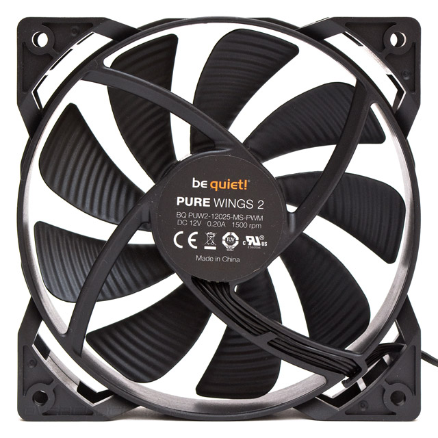

Длина четырехконтактного шнура питания — 230 мм. Маркировку и технические характеристики вентилятора можно рассмотреть на фотографии:
be quiet! Pure Rock

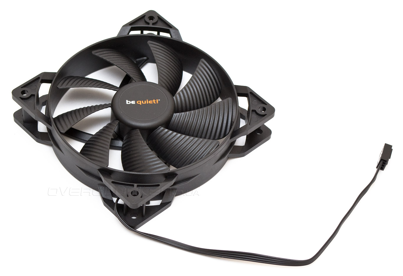

Крепится вентилятор к радиатору при помощи обычных проволочных скоб. Никаких демпферов для борьбы с вибрациями здесь не предусмотрено.
be quiet! Pure Rock
Вентилятор можно смещать на пару сантиметров выше или ниже относительно радиатора, но и в центральном положении под него вполне поместится стандартная оперативная память высотой в 30 мм.
